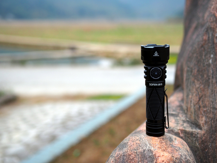

去年七月份我曾经写过一篇索菲恩TS26S,也叫四眼,后来去抓知了猴,后来下了一场大雨,后来就跑啊跑,后来,就只剩图片了.....

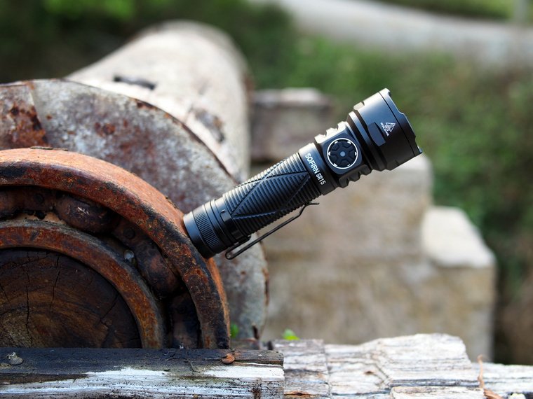

再后来,就有了今天的这款索菲恩SR15,我也叫它四眼,就算老二吧...........

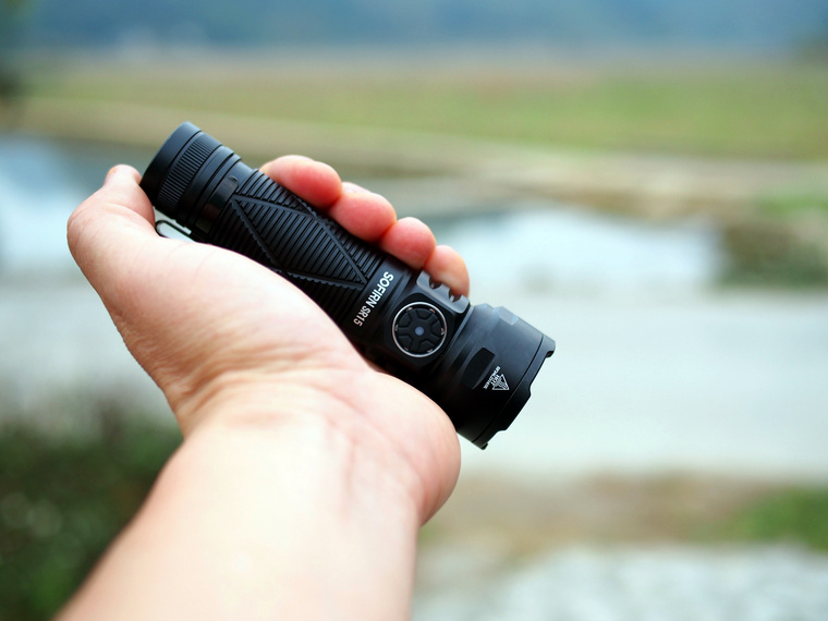

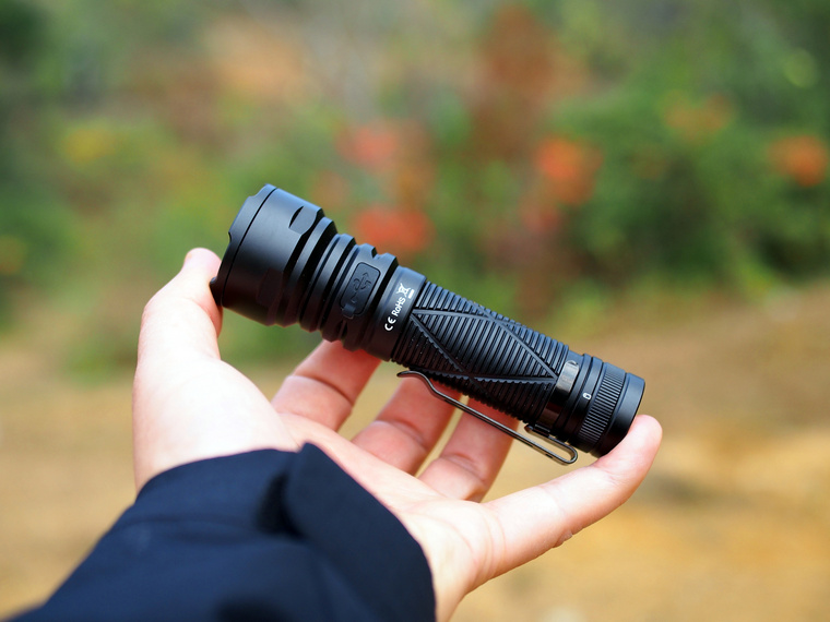

这款索菲恩SR15手电是一款多档输出可充电侧按键LED手电筒,搭载四颗色温6000K-6500K SFT-25RLED灯珠,由一颗21700锂离子可充电电池供电,可呈现极亮4500流明、有档位和无极调光两种操作方式。SR15采用电子开关,具有防反接,过热保护,低压提示及充电指示以及充当应急充电宝为其他小型设备供电等功能。尺寸:长130mm,头部直径40mm,重量仅为128g(不含电池)。属于一款户外、家居、旅行照明工具。

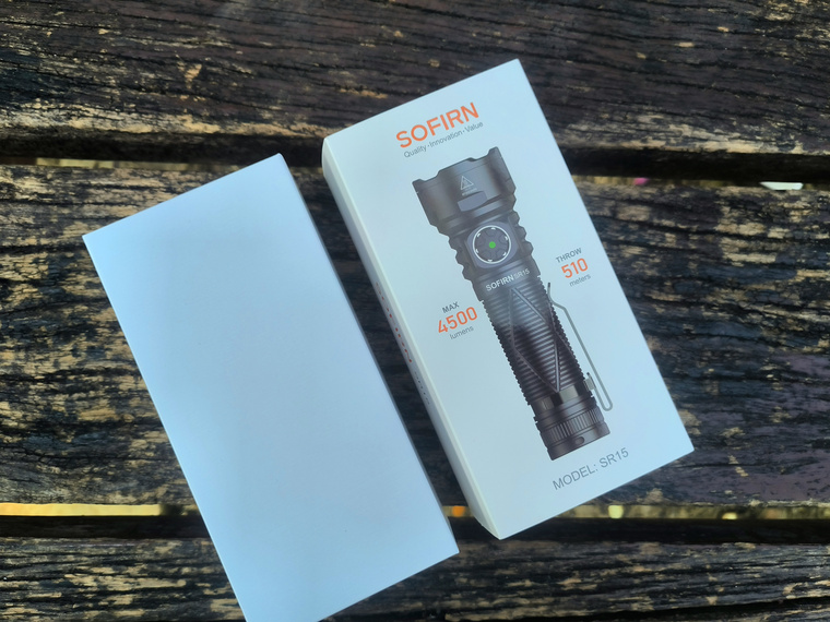

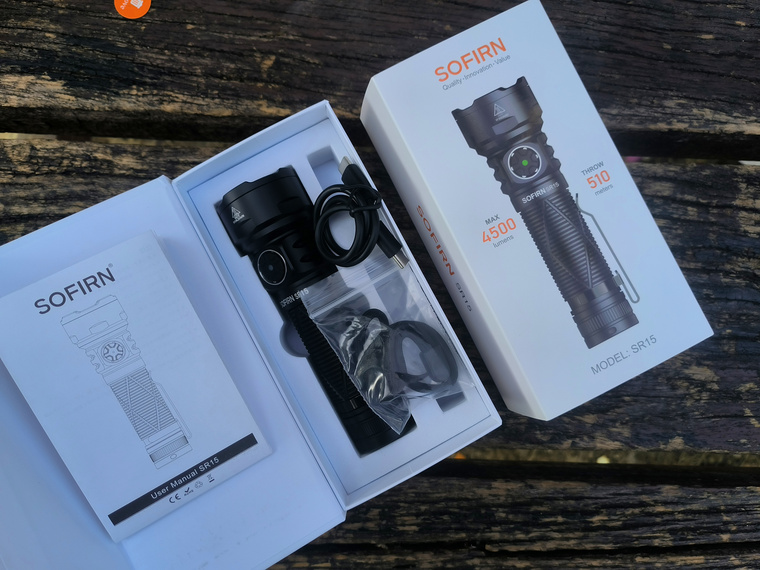

SR15手电包装采用双层套盒包装,正面有手电概貌图,品牌型号以及最大光通量和最远照射距离,背面是一些具体介绍和一些参数,以及下方的商家地址和联系方式及CE认证和环保标识。
手电在减震泡沫当中,在运输中起到保护作用。整体配置如下:内含电池的SR15手电一只,包含手绳,密封圈在内的配件包,说明书、充电线。属于标配,到手就可以用。

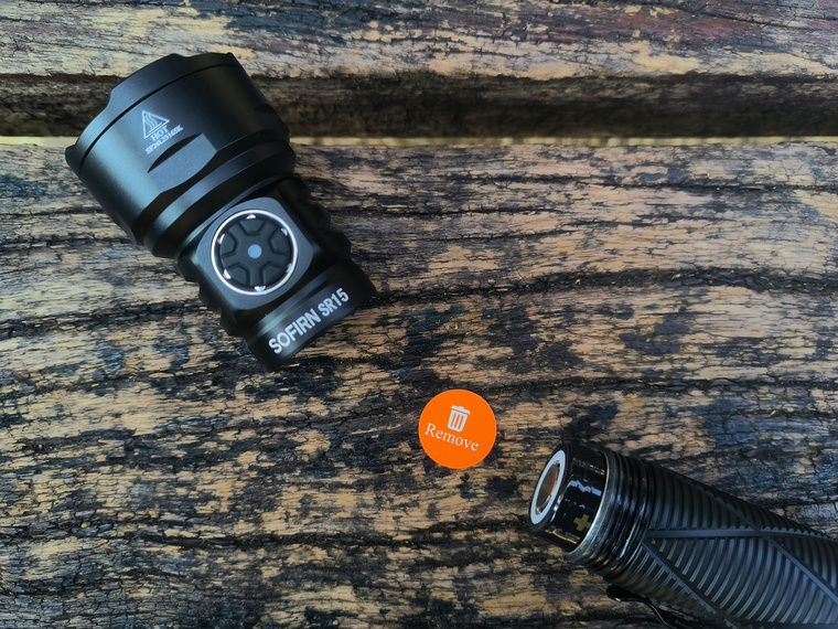

手电首次使用时,记得把电池头橙色绝缘片拿出来。这个绝缘片的作用主要是保护电筒电路在运输途中不会因意外误触侧按接通电源点亮手电。

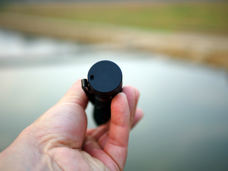

下图可以看到这款手电的手绳孔,绳孔经过处理,没有毛刺和锋利现象,在使用中可以最大限度的保护手绳。手电尾部平坦,可以完美倒立,这个在晚上读书看报时非常有用,充当台灯不占地方,如果灯头配置合适的柔光罩效果更佳。

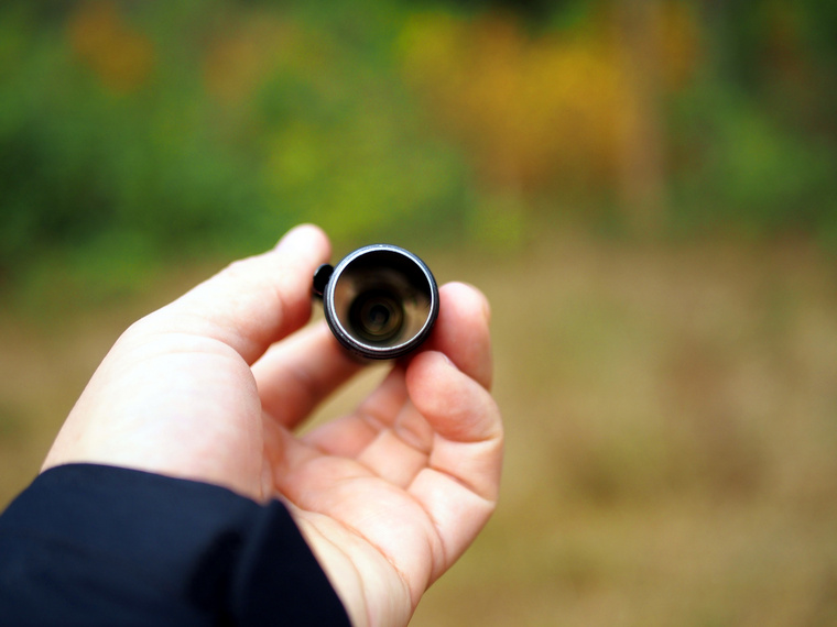

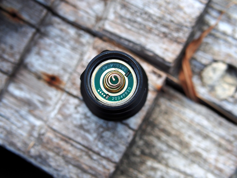

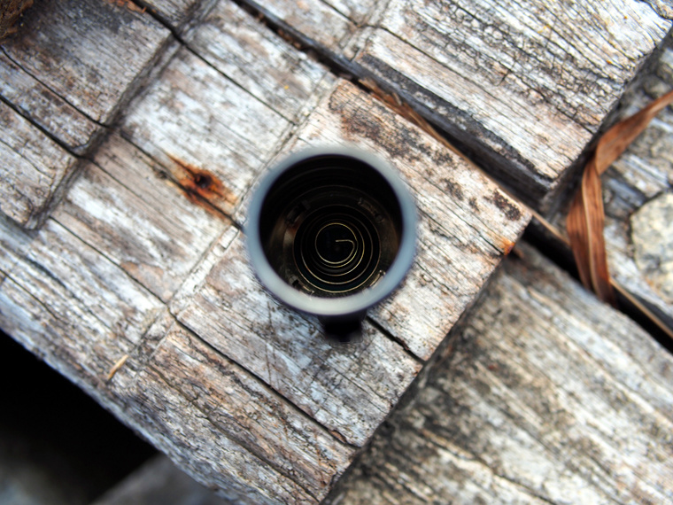

头尾正负极都是弹簧,双弹簧结构可以更好的压紧电池避免在使用中跳档。图片可以看出,弹簧末端稍微向内弯曲,此举可以保护电池正负极平面不至于损伤。

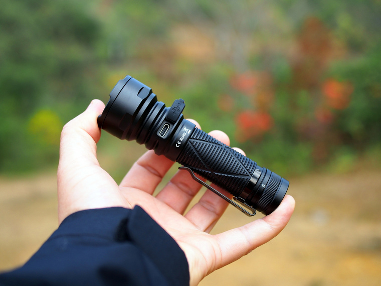

手电上设计有TYPE-C接口,充电口增加三防保护盖,可以有效防水,防尘,防泥沙。充电胶塞下方标有CE认证标识、环保标识。
方便易用的傻瓜版TYPE-C充电口设计,和我的华为手机充电线匹配,出门不用带太多充电线,不管你是在任何地方,只要有电源,一切将变得很容易。

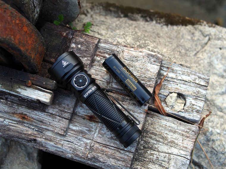

SR15配置了一颗5000mAh尖头21700可充电锂离子电池,可以使用功率为5V/2A 的充电器插头为其充电。

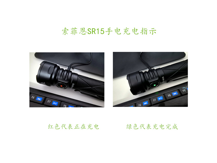

插入充电线,充电过程中按键指示灯显示红灯常亮,充满绿灯常亮。

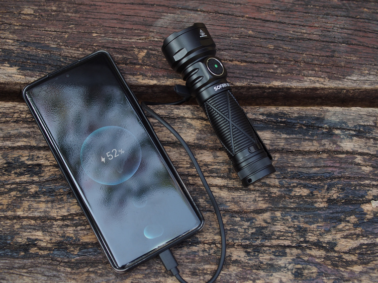

SR15具备放电功能,使用配置的C-C线可以对手机或小型数码设备充电,尤其户外使用,可以应急。

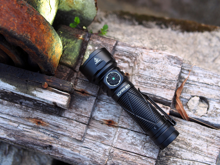

利用SR15尾部的磁吸功能,可以很方便的把它吸附在任何铁质物品上,解放双手可以从事更多的工作,另外也可以适应更多的复杂环境。

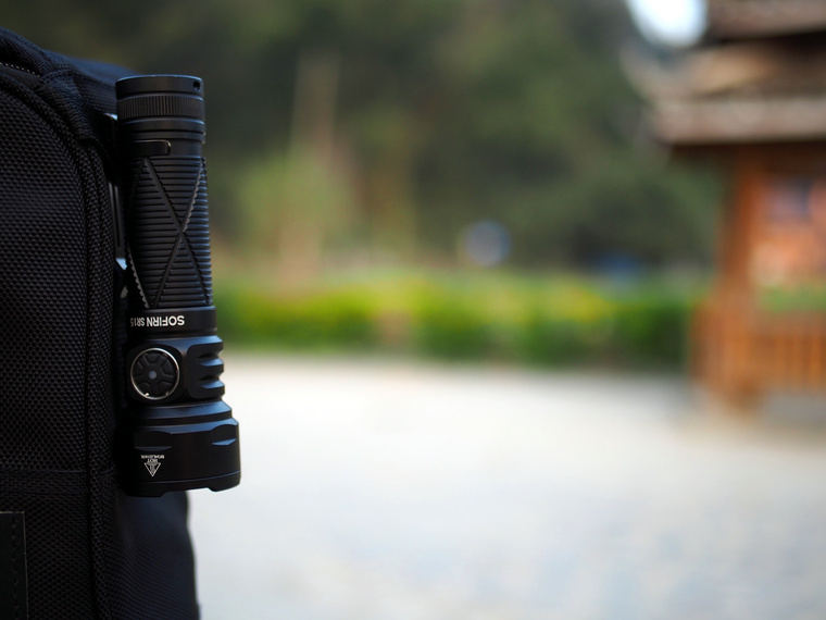

可拆卸可360度旋转黑色不锈钢抱夹,利用抱夹可以放心的把手电卡在包包上,裤带上以及帽檐上,解放双手,不占空间,出行更方便。

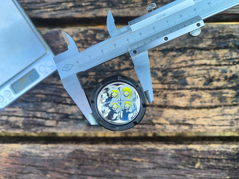

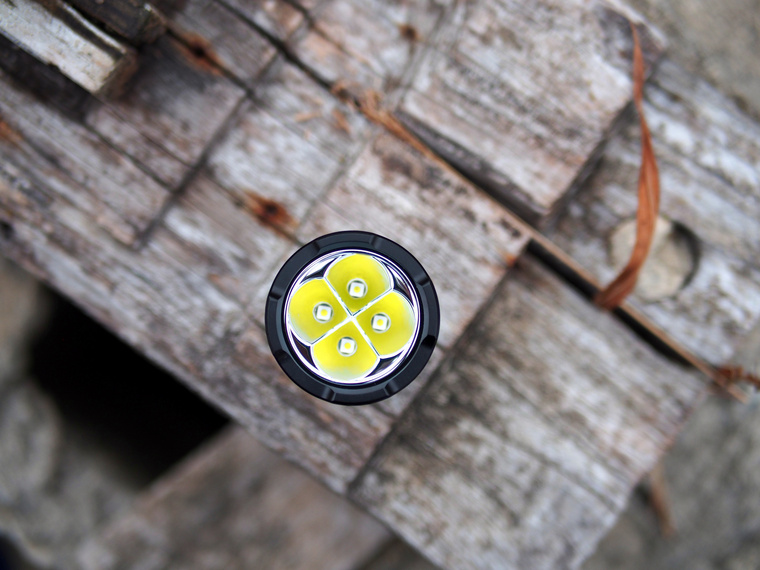

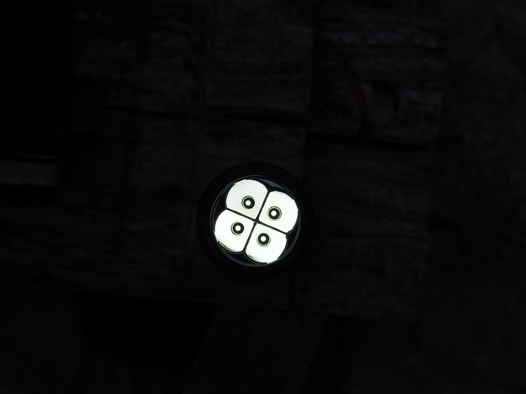

搭载四颗色温6000K-6500K SFT-25RLED灯珠,做工细致,品控不错,灯珠分片区居中。
低亮状态下摄像头扑捉到的图片,电路优化不错,没有发现频闪现象。

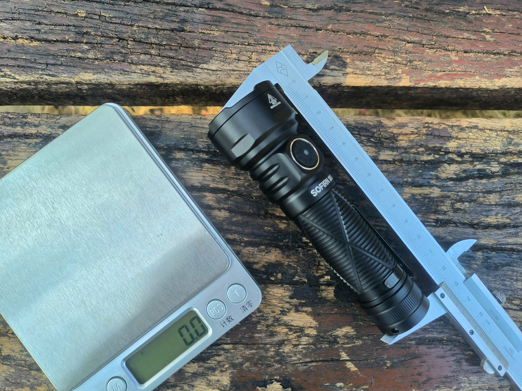

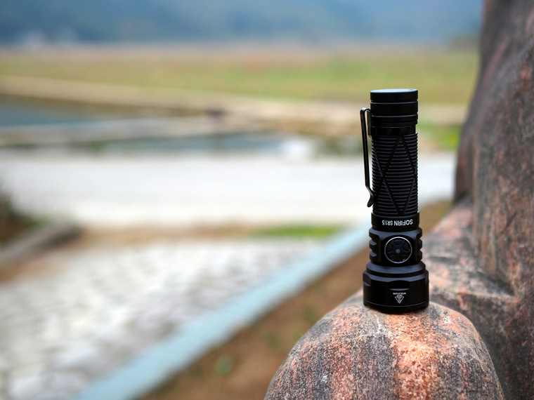

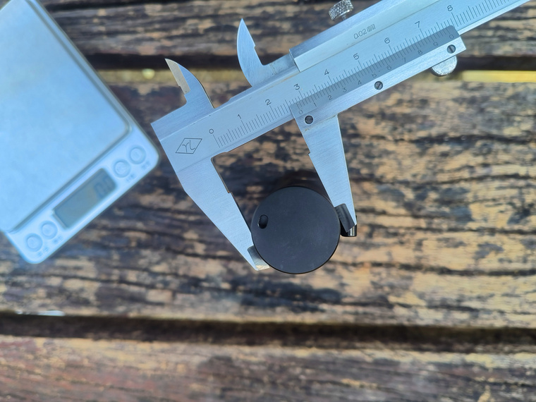

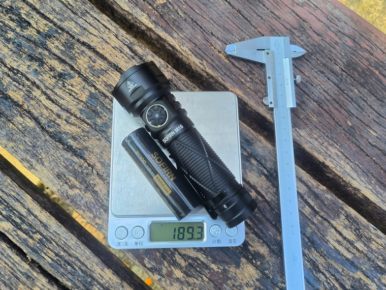

对于SR15,可能好多人不知道它的具体重量和大小,在此以图片说明。由于每个测量者水平的差异和所用设备精准度的差异方面问题,和官方数据可能会有所出入,以下图片所有数据仅供产考。 官方尺寸:130mm(长度)x40mm(灯头直径),重量(不含电池):128g

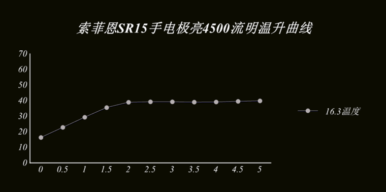

下图是使用高温快速电子测温仪对这款SR15进入极亮4500流明降档散热性能做简单测试。测试时的室内环境温度为16.3摄氏度,静态,无风。测试时间5分钟.由于测试受室温和测试环境位置以及测试者水平的影响,数据可能存在误差情况,以下图表数据仅供参考。

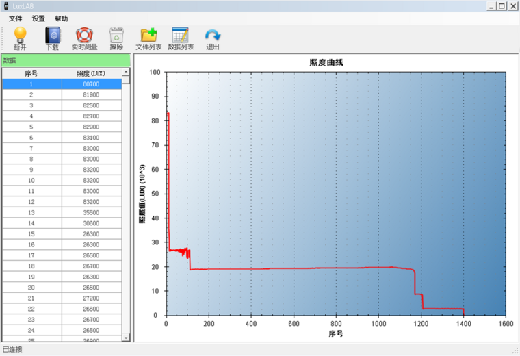

关于照度方面,由于每个测量者水平的差异和所用设备精准度以及时间位置等方面差异,和官方数据可能会有所出入,以下图片所有数据仅供产考。使用照度计为GM1020高精度数字光照度计,距离SR15手电垂直距离1米,每6秒1个数据。

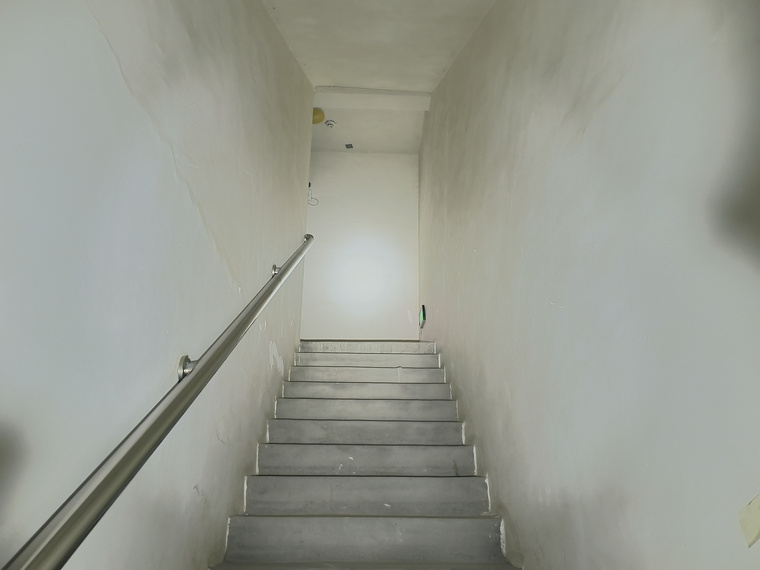

以下几张图是极亮4500户外静态夜摄图。可以看得出,兼具远射和泛光效果,户外使用足够了。
