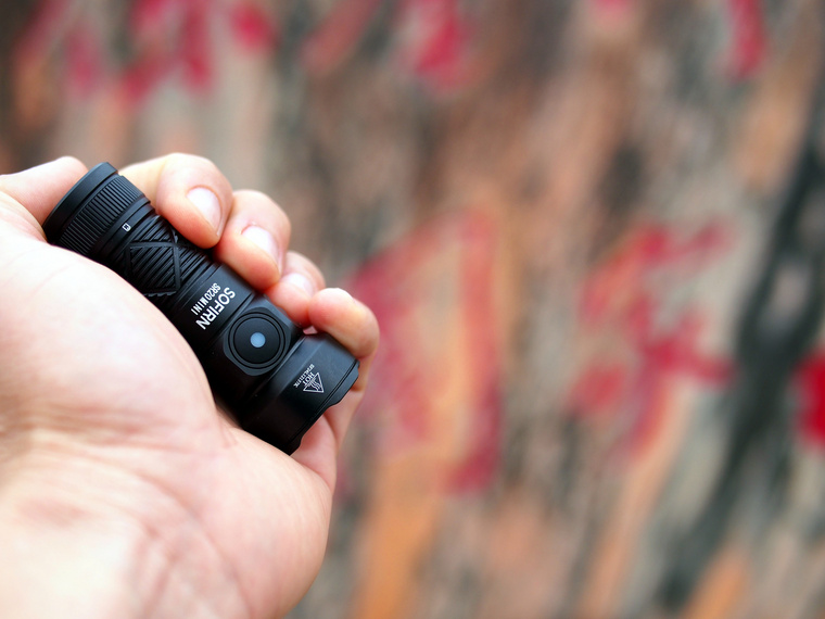

不知不觉,玩手电已经过去了15年,回想起2024年,感觉已经过去了很久,但是在我的印象中仿佛还在昨天。作为2025年伊始的第一个手电筒--索菲恩SR20mini迷你手电,把玩了2天,觉得还不错,特意分享给大家。
先丢几张图给大家看看它的样子。

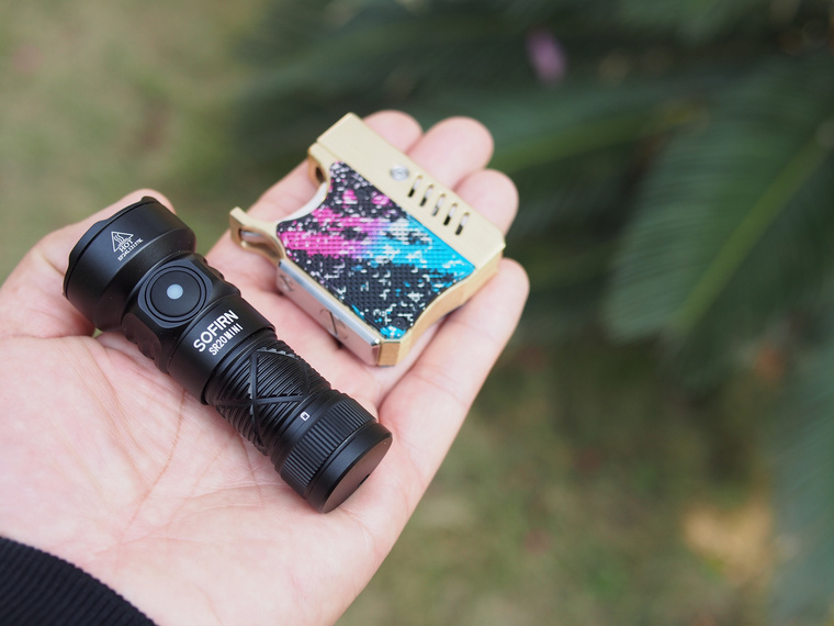

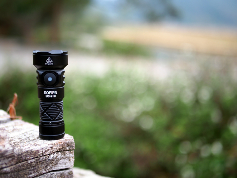

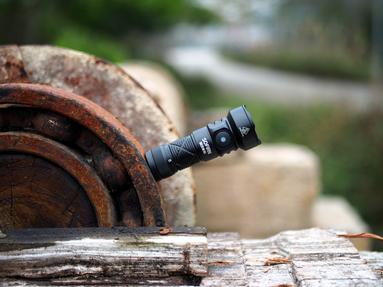

这款索菲恩SR20mini手电是一款多档输出可充电侧按键LED手电筒,搭载三颗色温6500K-7500K白光晶能CSP2323灯珠和三颗红光晶能HFL1-R灯珠,属于一款掌心小不点系列。由一颗18350锂离子可充电电池供电,聚光角度28°、泛光角度51°,可呈现白光极亮1200流明、红光极亮150流明的光通量。SR20mini采用电子开关,透镜设计、具有防反接,过热保护,低压提示及充电指示等功能。尺寸:长80mm,头部直径31.7mm,重量仅为35g(不含电池)。属于一款掌心玩具兼工具灯。

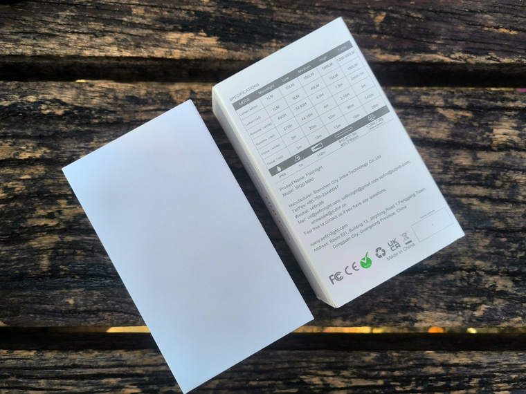

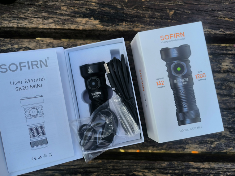

SR20 MINI手电包装采用双层套盒包装,外壳正面有手电概貌图,品牌型号以及最大光通量和最远照射距离,背面是一些具体介绍和一些参数,以及下方的商家地址和联系方式及CE认证和环保标识。

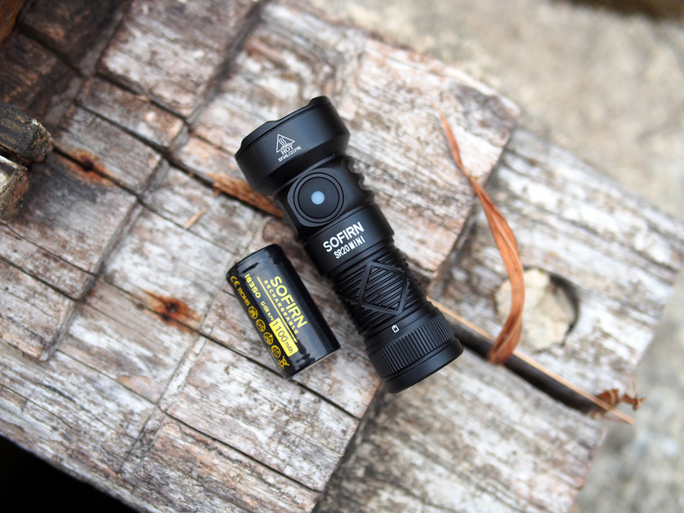

手电在减震泡沫当中,在运输中起到保护作用。整体配置如下:内含电池的SR20mini手电一只,包含手绳,密封圈在内的配件包,说明书、充电线。属于标配,到手就可以用。

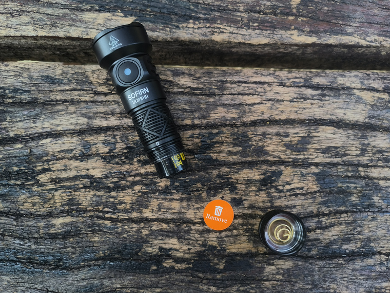

手电首次使用时,记得把电池尾部橙色绝缘片拿出来。这个绝缘片的作用主要是保护电筒电路在运输途中不会因意外误触侧按接通电源点亮手电。

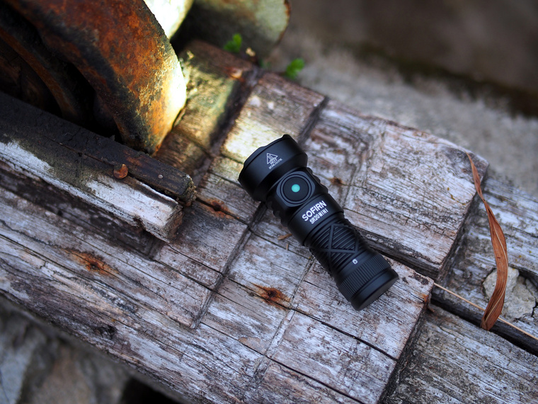

下图可以看到这款手电的手绳孔,绳孔经过处理,没有毛刺和锋利现象,在使用中可以最大限度的保护手绳。手电尾部平坦,可以完美倒立,这个在晚上读书看报时非常有用,充当台灯不占地方,如果灯头配置合适的柔光罩效果更佳。

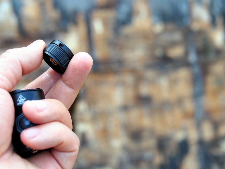

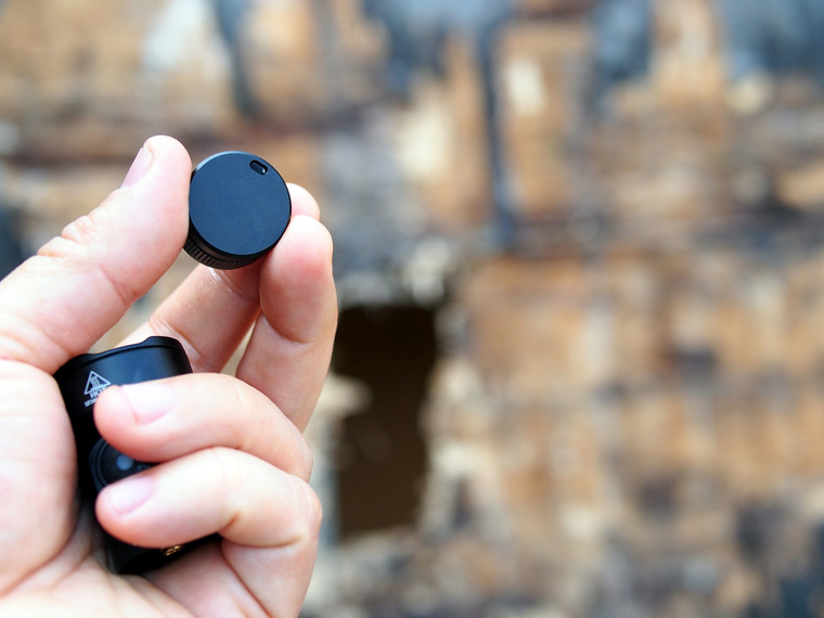

尾盖在尾部手指接触到的开合位置设计有长条滚花,滚花的作用是增大开合手电的摩擦力,更换电池时可以毫不费力的扭开尾盖。

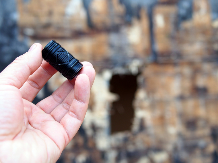

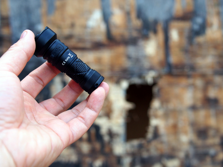

中筒横条纹理,辅助菱形滚花,把持手感更舒适,在夏季时还可以辅助排汗。

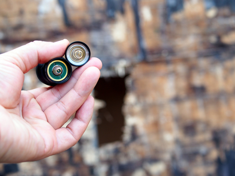

下图银色部分是中筒端面导电的连接面,端面导电的手电如果怕误点亮,把电筒尾盖逆时针旋出半圈,手电就无法点亮了。但是端面导电的手电使用时必须把螺纹扭紧。该手电中筒两端都是端面导电,正反安装都可以点亮手电。
头尾正负极都是弹簧,双弹簧结构可以更好的压紧电池避免在使用中跳档。图片可以看出,弹簧末端稍微向内弯曲,此举可以保护电池正负极平面不至于损伤。

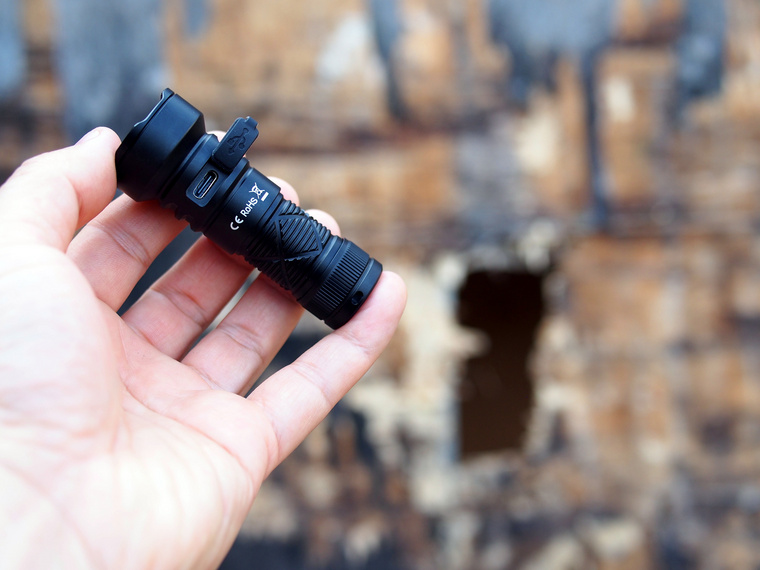

手电上设计有TYPE-C接口,充电口增加三防保护盖,可以有效防水,防尘,防泥沙。充电胶塞下方标有CE认证标识、环保标识。

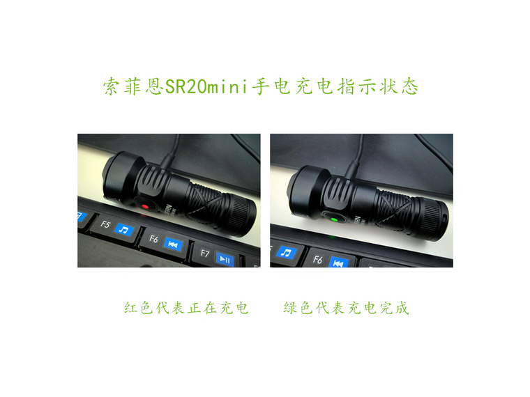

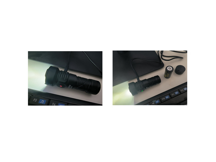

插入充电线,充电过程中按键指示灯显示红灯常亮,充满绿灯常亮。
每次开机(或者安装电池)会自动执行电量显示功能,五秒后自动关闭;绿灯常亮代表电量为70%-100%,表示电池电量充足;红灯常亮代表电量为30%-70%  ,表示电池电量不太充足;红灯闪烁代表电量为1%-30%,表示电池电量严重不足,请及时更换电池。
充电中手电可以使用,充电中不用电池也可以点亮手电,此过程只能使用部分档位,不过在正常情况下不建议长期边充边用。

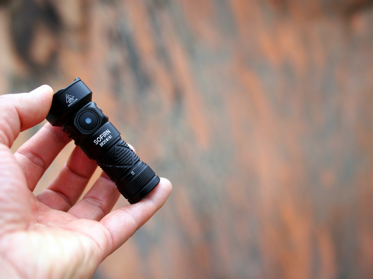

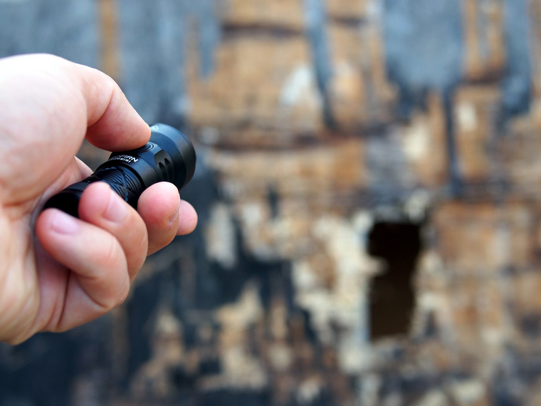

SR20mini使用18350电池会显得手电很短,虽然大拇指操作位置符合人体工程学不会导致劳累,但是总感觉后面无名指和小拇指两个指头怪怪的,抓不到感觉。

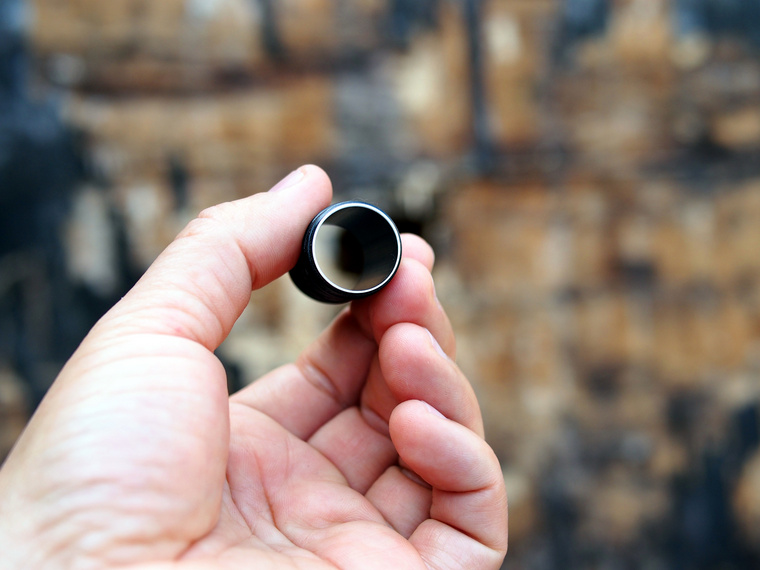

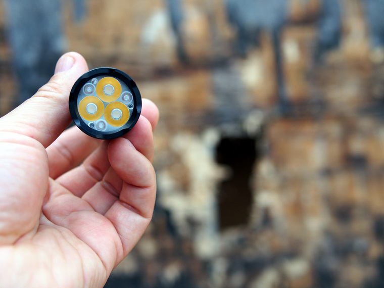

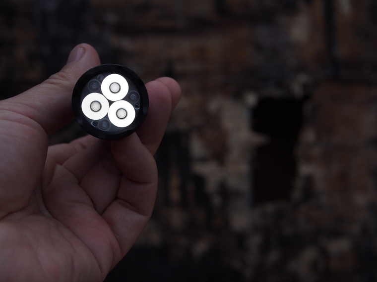

配置三颗色温6500K-7500K白光晶能CSP2323灯珠和三颗红光晶能HFL1-R灯珠,使用PMMA TIR透镜,输出光线柔和,视觉效果相对较好。

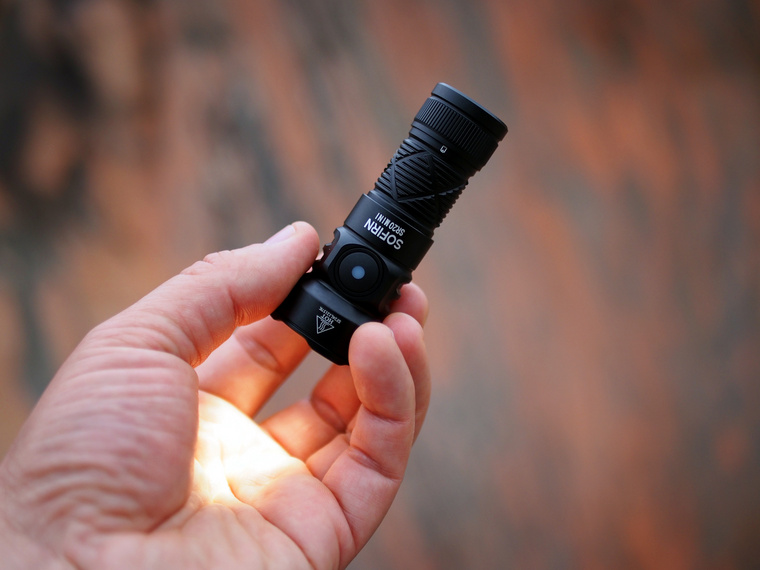

SR20mini有月光档,低、中、高、极亮五个常规档位和爆闪及SOS档位。下图是月光档位,相机捕捉不到频闪。在此提醒大家,红光没有爆闪及SOS档位。

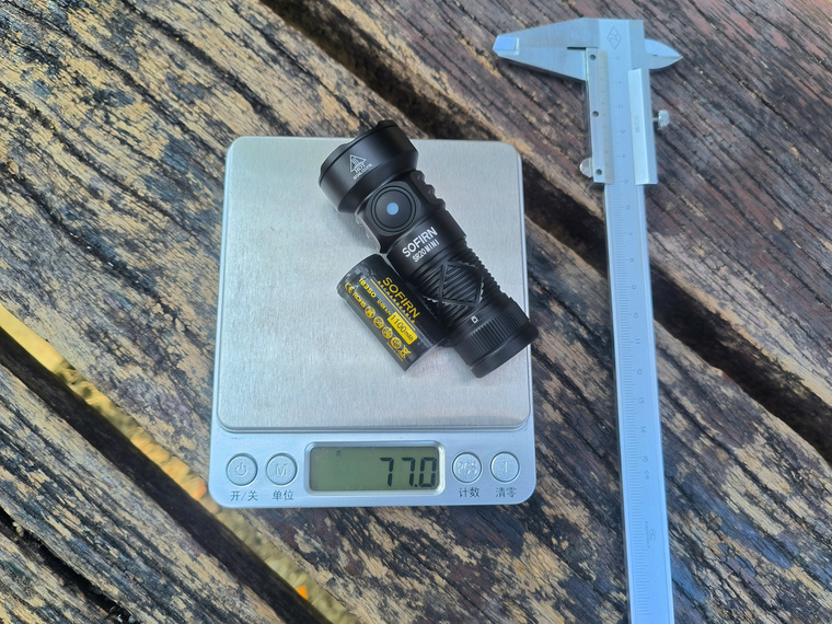

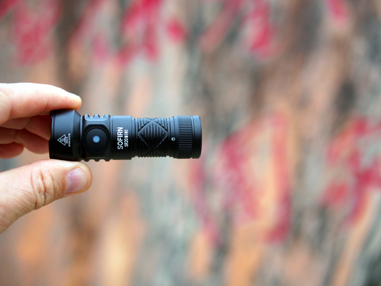

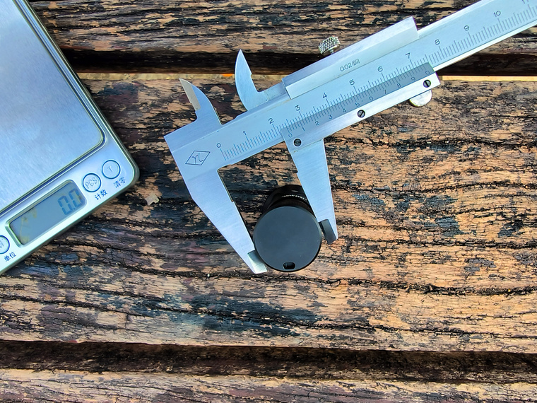

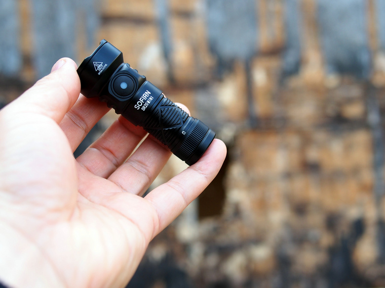

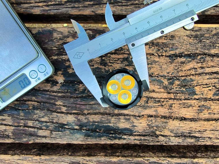

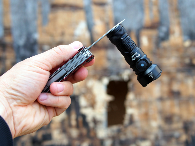

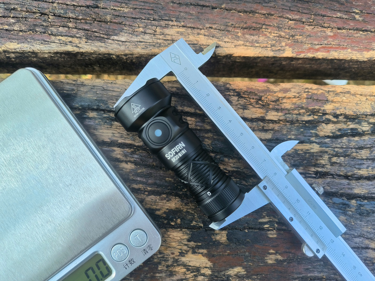

官方数据:长80mm,头部直径31.7mm,重量为35g(不含电池)。经简单测试,与官方数据差不多。第一幅图可以看得出,这款SR20mini确实属于小巧玲珑迷你级别。

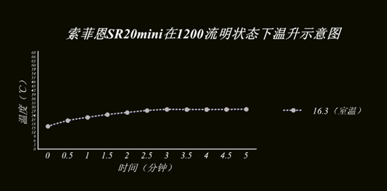

温控是手电使用中安全系数的一个保证,下图是使用高温快速电子测温仪对手电在1200流明极亮档位降档散热情况做一个简单测试。当时环境温度16.3度,室内,无风。使用的是配置的电池,满电状态。

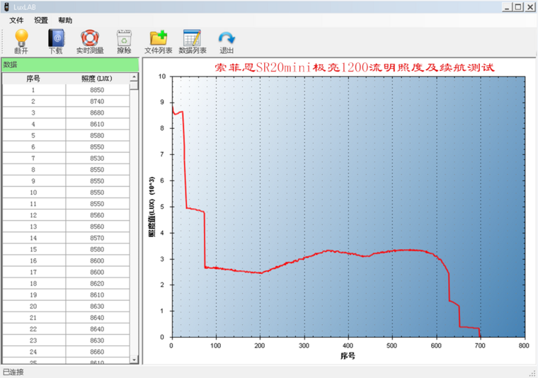

关于照度方面,由于每个测量者水平的差异和所用设备精准度以及时间位置等方面差异,和官方数据可能会有所出入,以下图片所有数据仅供产考。使用照度计为GM1020高精度数字光照度计,距离SR20mini手电垂直距离1米,每6秒1个数据,测试时使用配置的电池。

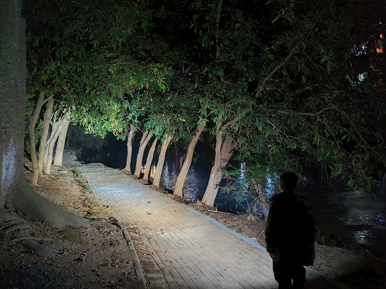

以下两幅图用动态简单展示了爆闪求救情况和极亮河边散步照射情况。可以看得出,手电虽小,户外应急还是可以满足的。

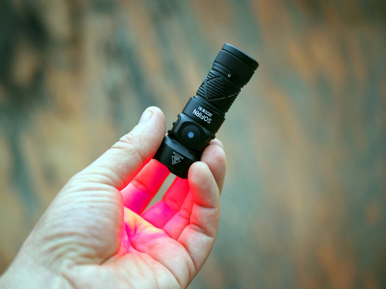

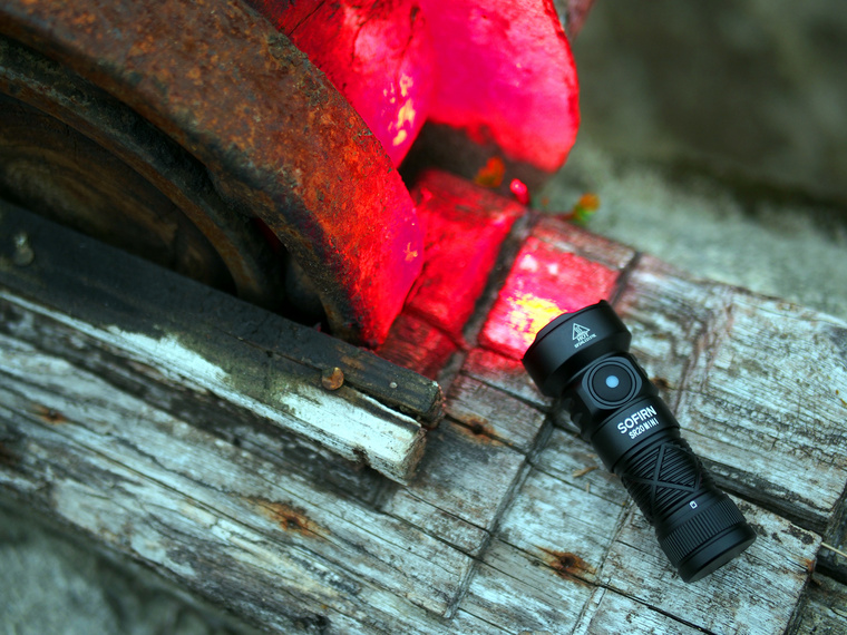

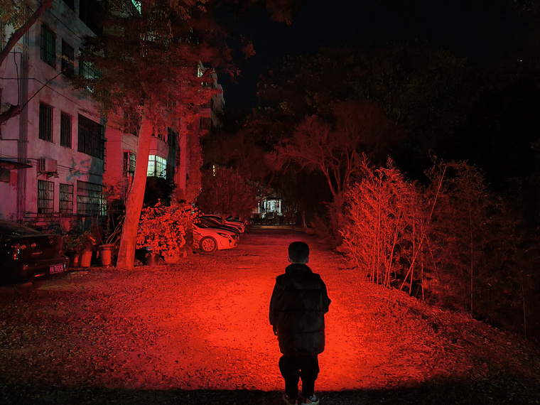

SR20mini除了正常的白光照明之外,还设计三灯红色光,红光属于特殊用途所使用的,日常生活中用的不是特别多。下图仅仅作为展示效果图。

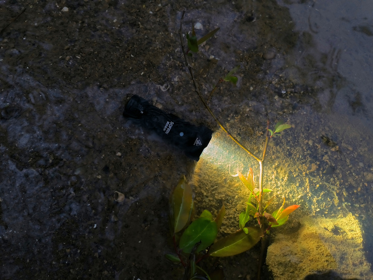

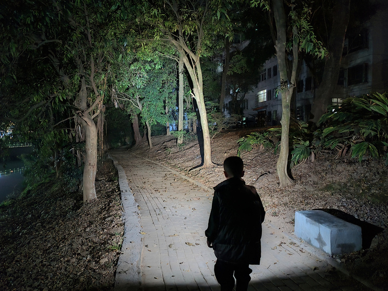

以下三幅图为极亮1200流明户外实测图片,由于不是全黑状态,图片仅供参考。
