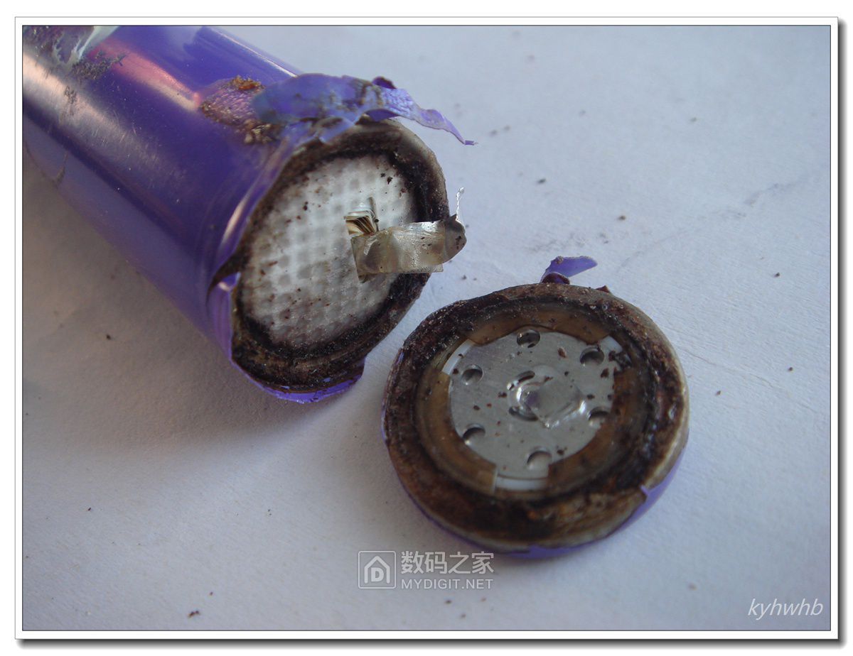

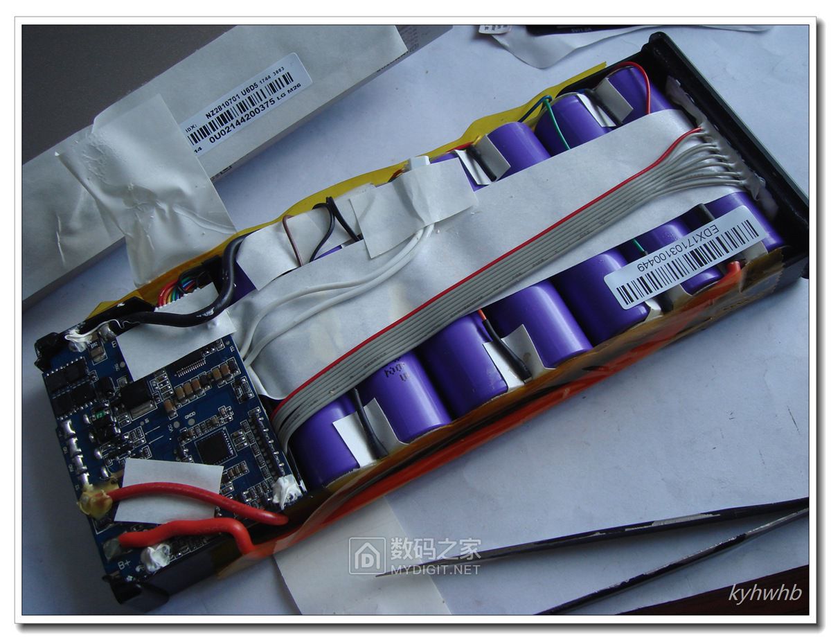

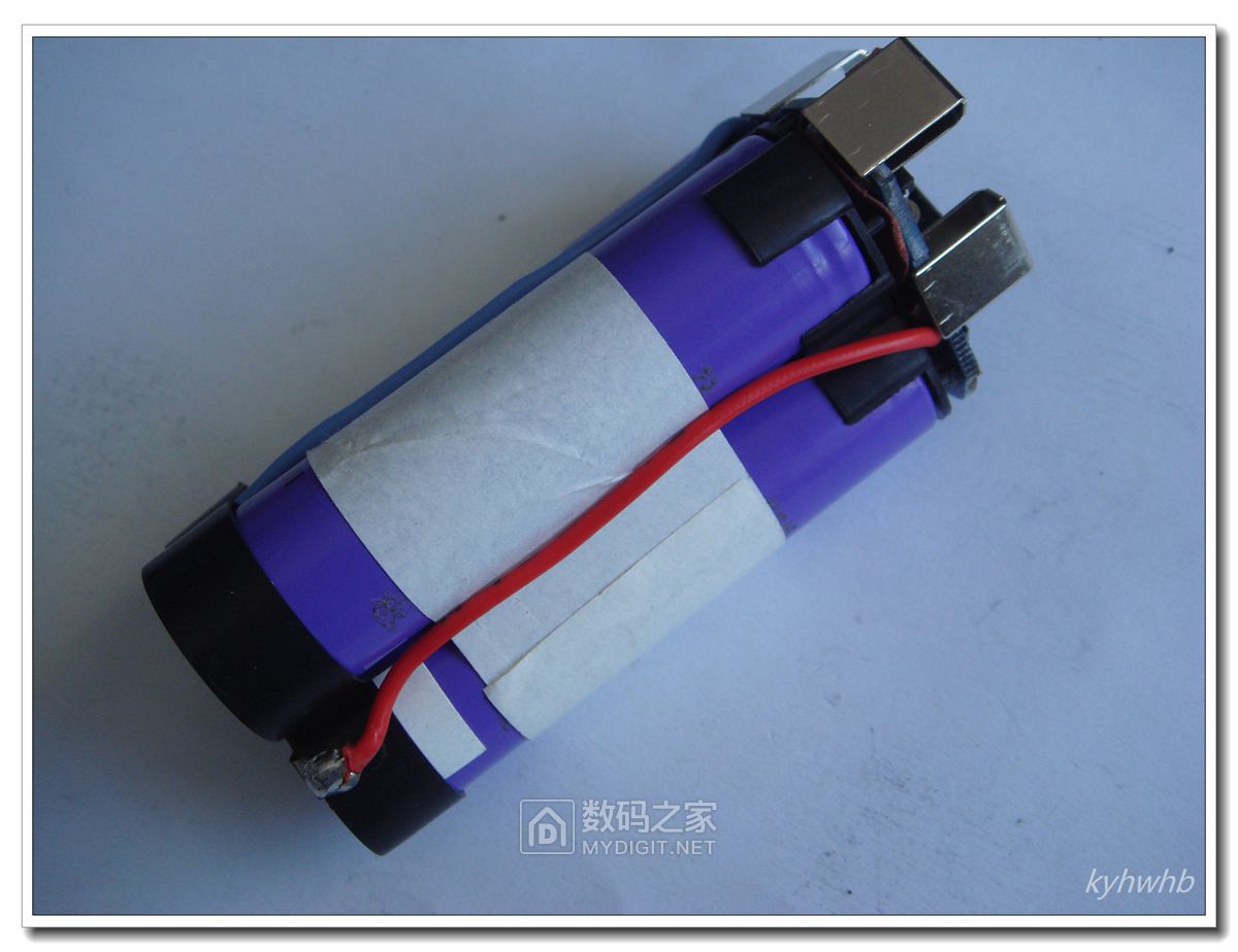

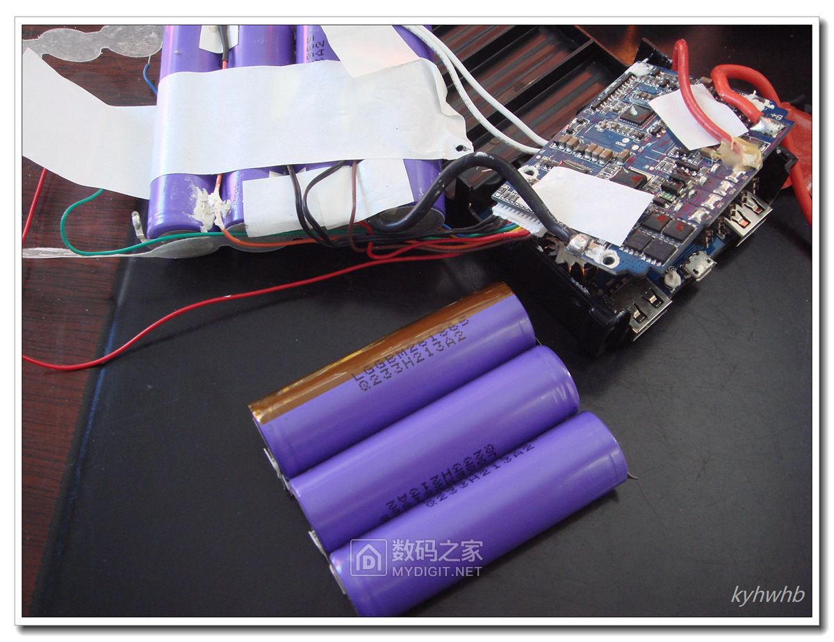

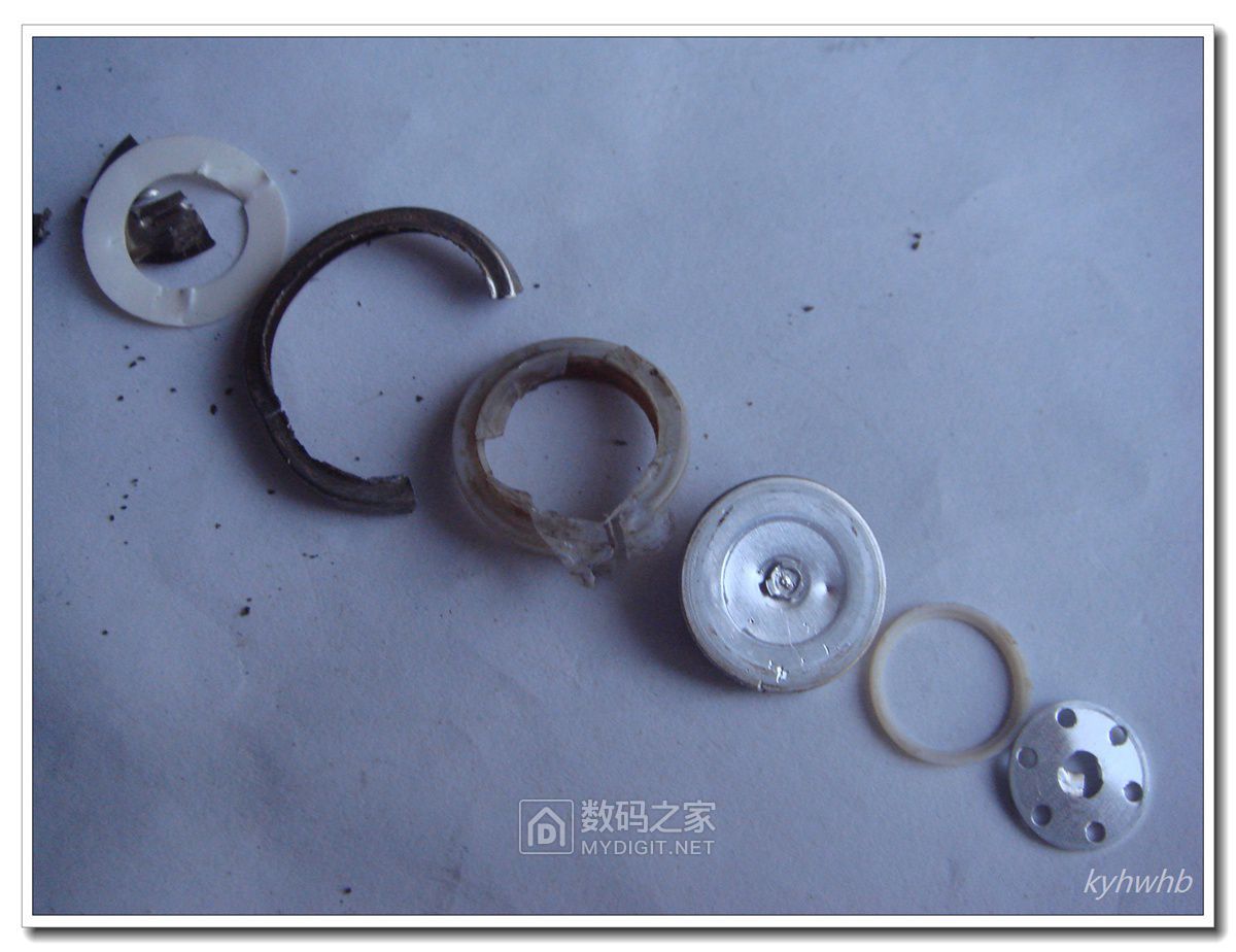

LG M26 18650锂电池是2019年在论坛换购的助力单车电池E换电M2充电宝中的https://www.mydigit.cn/thread-16372-1-1.html
2021年拆出三节换锂电钻电池,发现靠近电路板那节电池0V报废了,刚收到时电压就比其他六节低0.11V(估计之前是电路板发热烤的)。
换的锂电钻电池

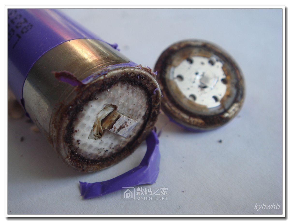

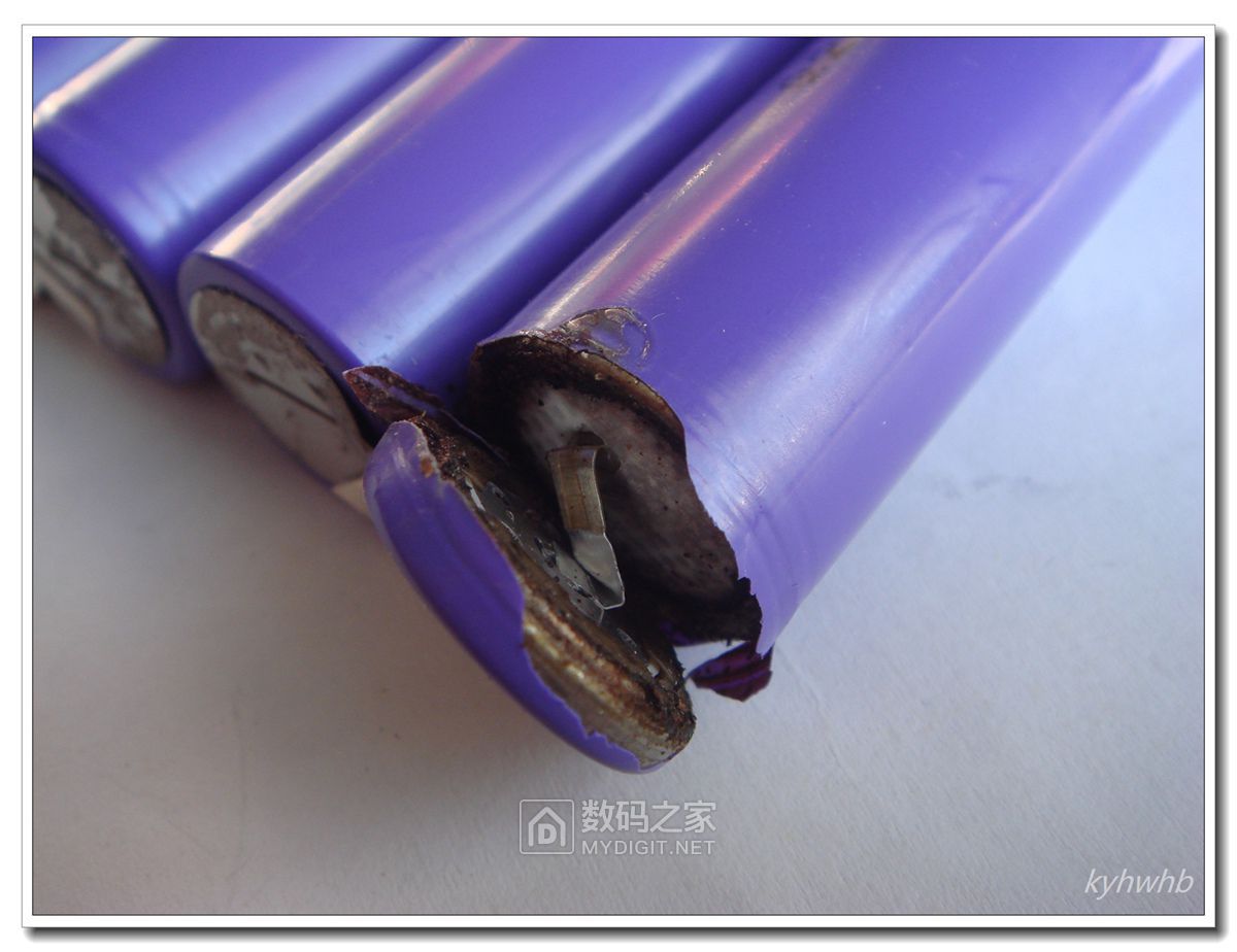

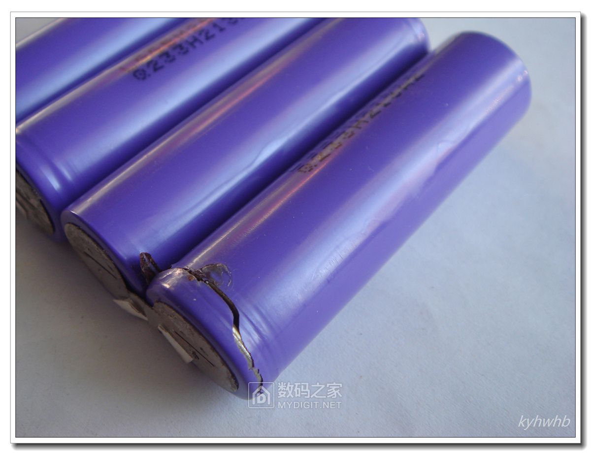

剩余四节一直闲置着,最近取出查看一下电压。发现靠近电路板这节0V报废电池外皮有裂纹
搬动一下竟然断裂了!

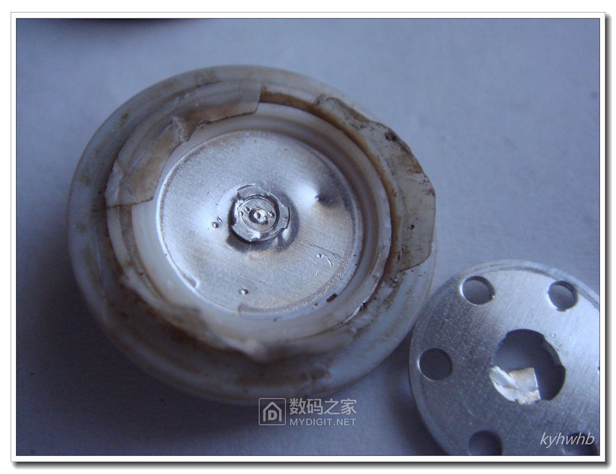

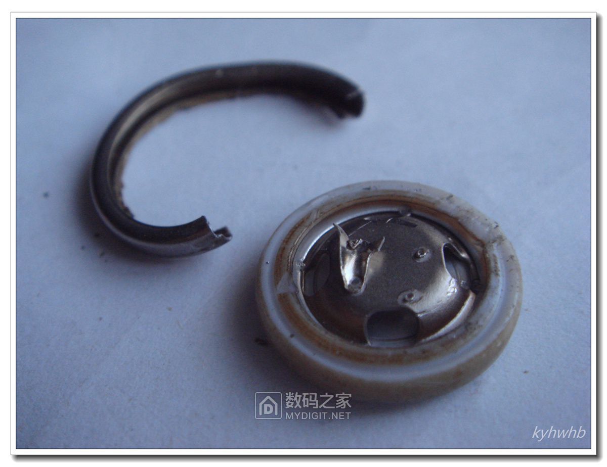

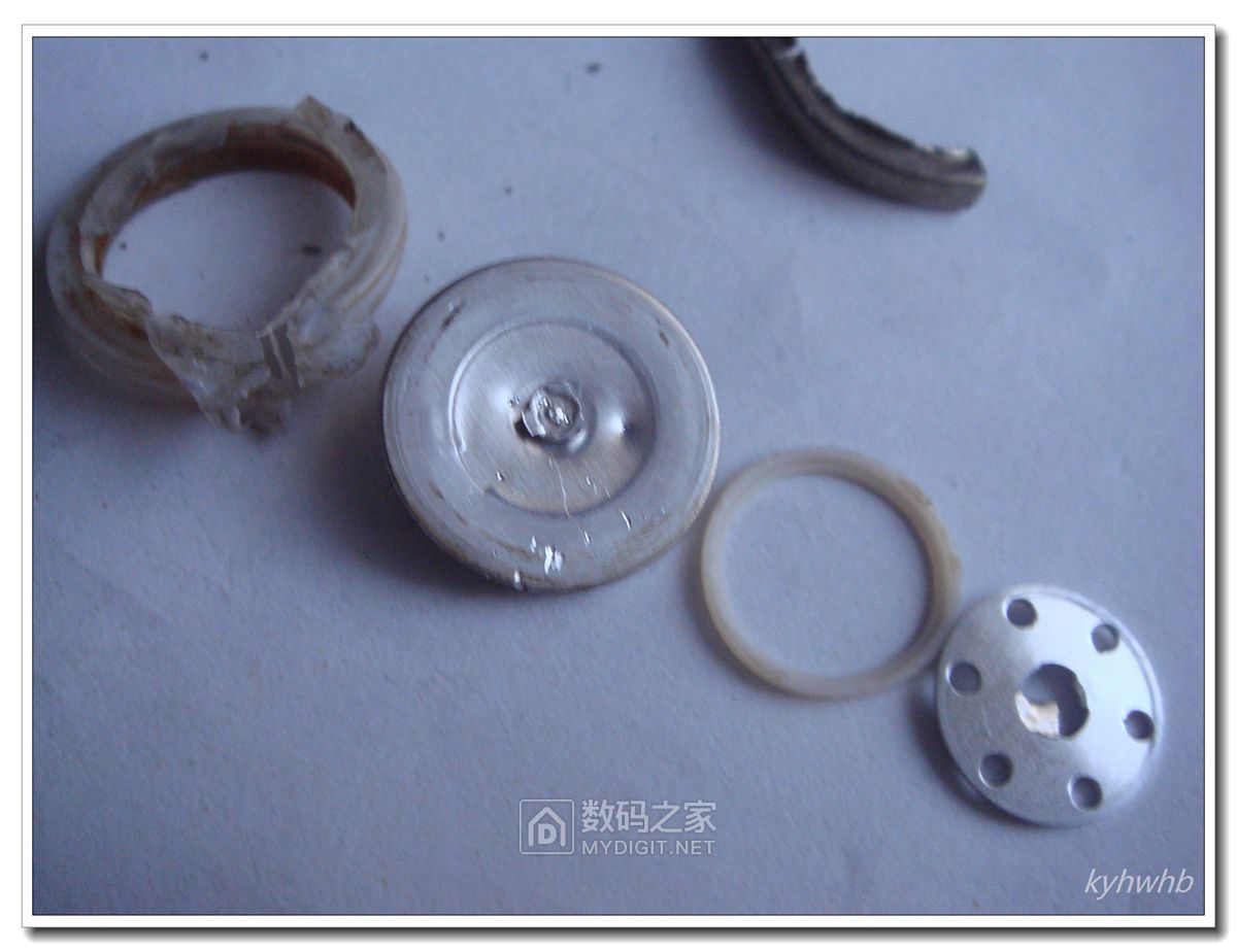

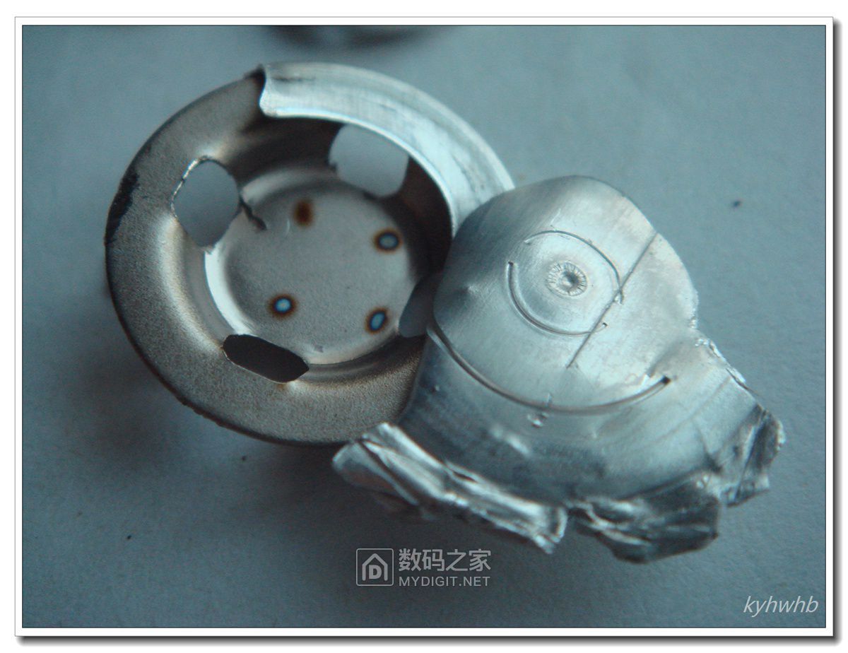

下面就展示一下其结构

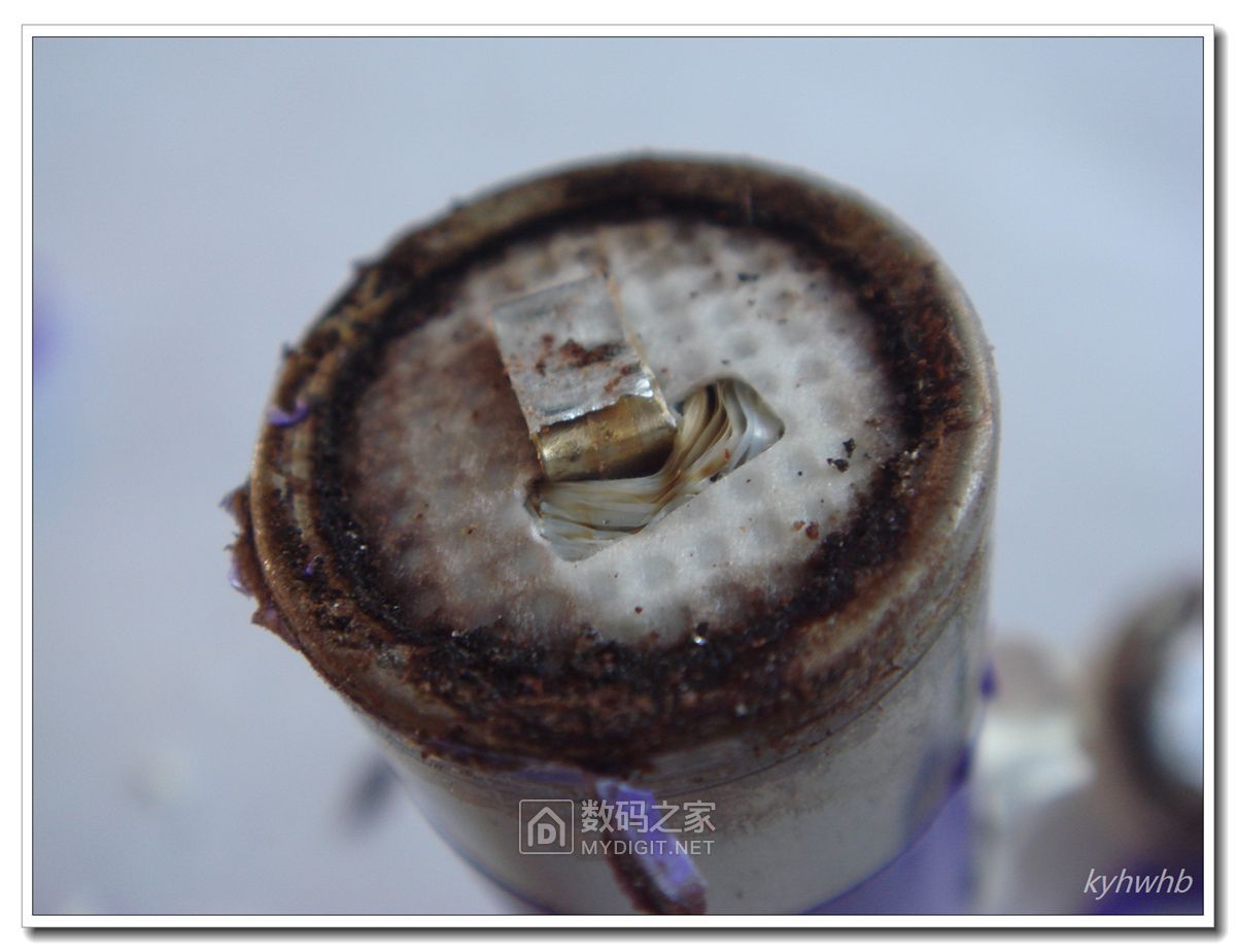

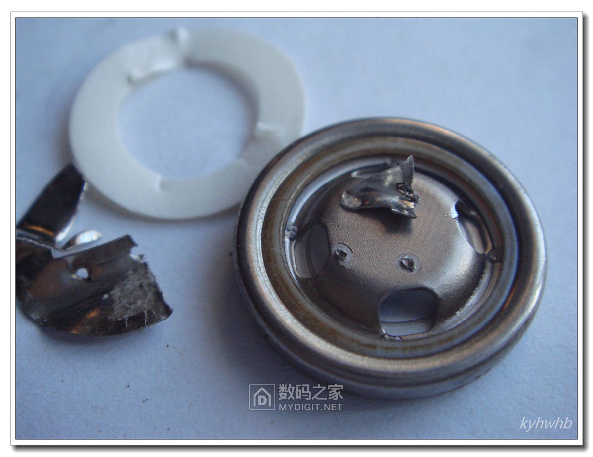

重点看看断掉的正极部分
电池鼓胀时铝膜脱开应该就是这样
即正极与内部断路了

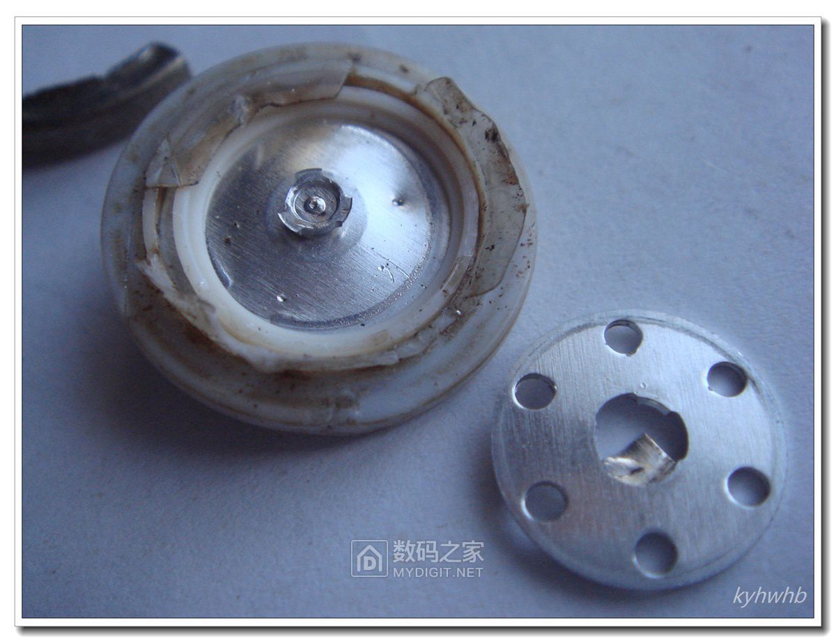

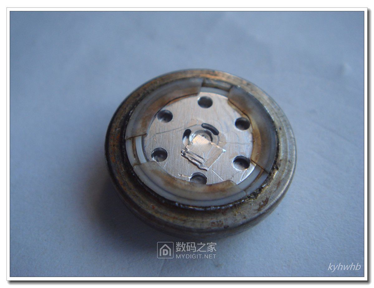

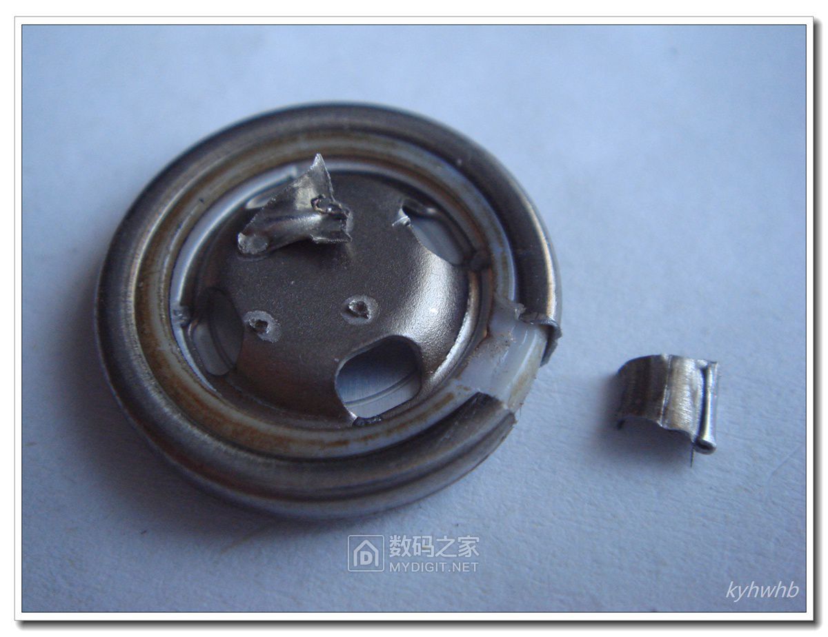

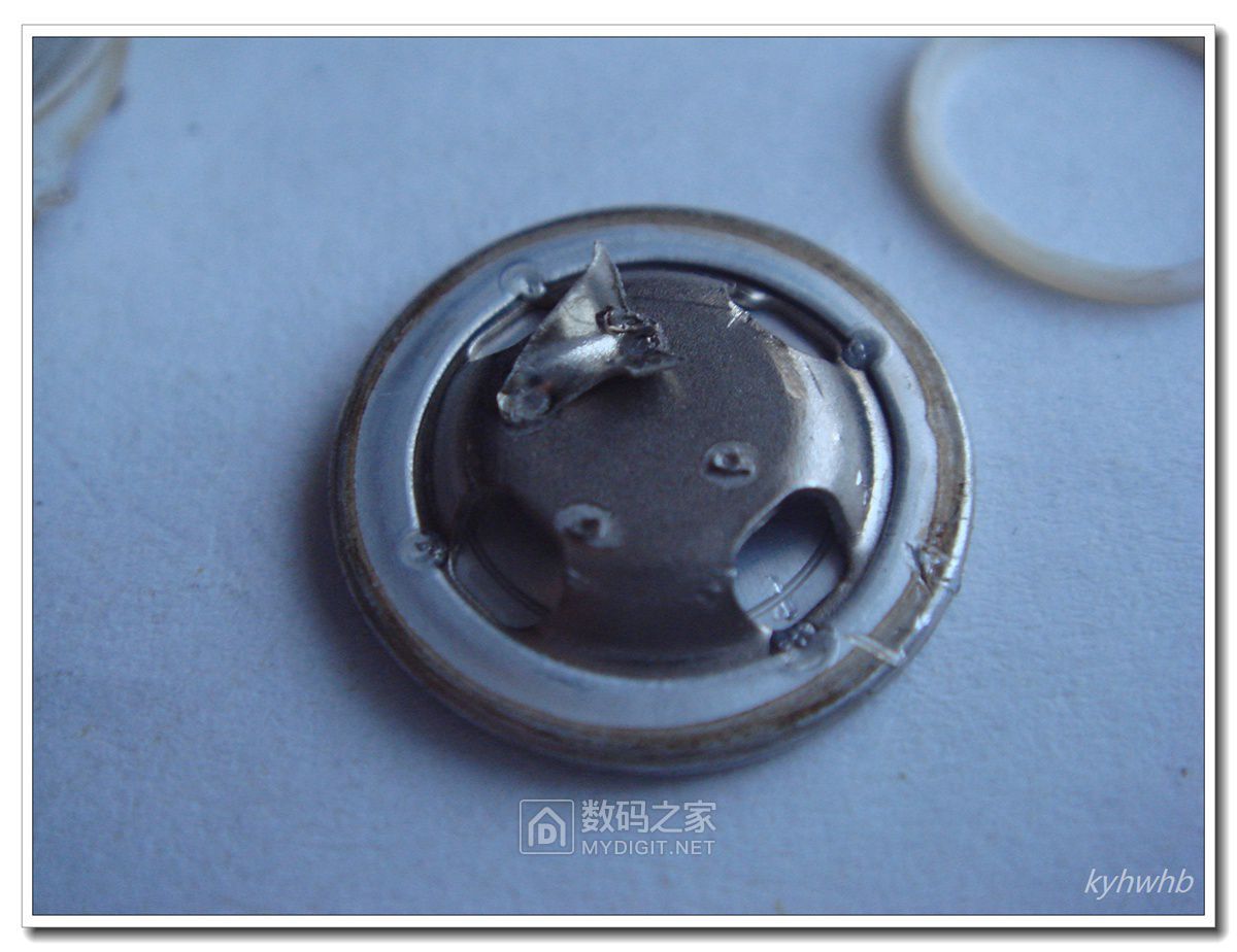

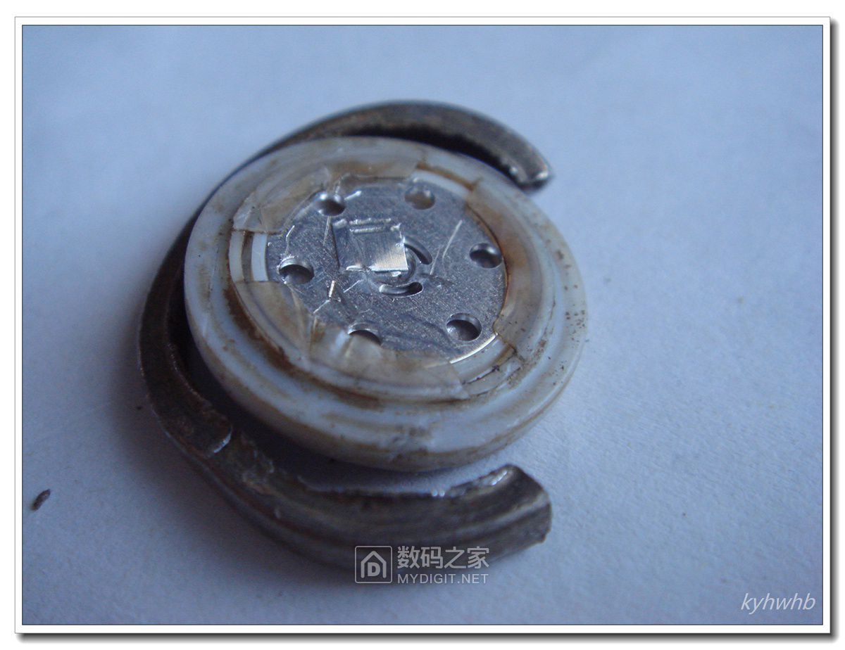

铝箔与正极外帽点焊,进一步减小接触电阻
这样的结构
再参考一个绿皮三星18650锂电池正极结构http://bbs.mydigit.cn/read.php?tid=2272721

发表于 2025-1-17 10:19:28 | 显示全部楼层
这也能断?
是被腐蚀了么
发表于 2025-1-17 10:25:28 | 显示全部楼层
看断口那里,像是长期锈蚀造成的断裂,这颗电池在制造的时候应该就有缺陷。

 楼主| 发表于 2025-1-17 10:33:46 | 显示全部楼层
8139 发表于 2025-1-17 10:25
看断口那里,像是长期锈蚀造成的断裂,这颗电池在制造的时候应该就有缺陷。 ...
或是电池0V报废后进入被侵蚀状态吧
发表于 2025-1-17 10:34:45 | 显示全部楼层
确实,就算鼓包正极那也不会断的

发表于 2025-1-17 10:39:36 | 显示全部楼层
第一次见到头部裂开的18650,像是密封凹环制造应力不均的结果,同批次电池可能还有类似情况

发表于 2025-1-17 10:44:31 | 显示全部楼层
这东西竟然还会断裂??不可能是内压胀断的吧毕竟上面有排气孔

发表于 2025-1-17 11:10:17 | 显示全部楼层
正极帽居然能拆解的这么零碎。

发表于 2025-1-17 11:18:58 | 显示全部楼层
看起来像是电池过热,安全阀打开漏夜腐蚀造成的。。。。谢谢分享

发表于 2025-1-17 11:23:26 | 显示全部楼层
真厉害!看着像是漏液腐蚀的
