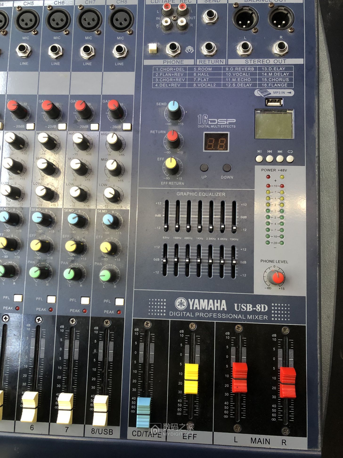

这台调音台名字叫YAMAHA USB-8D,不是品牌型号,请注意,这是爱国版YAMAHA USB-8D,祝祖繁荣昌盛,各位大佬蛇年大吉。

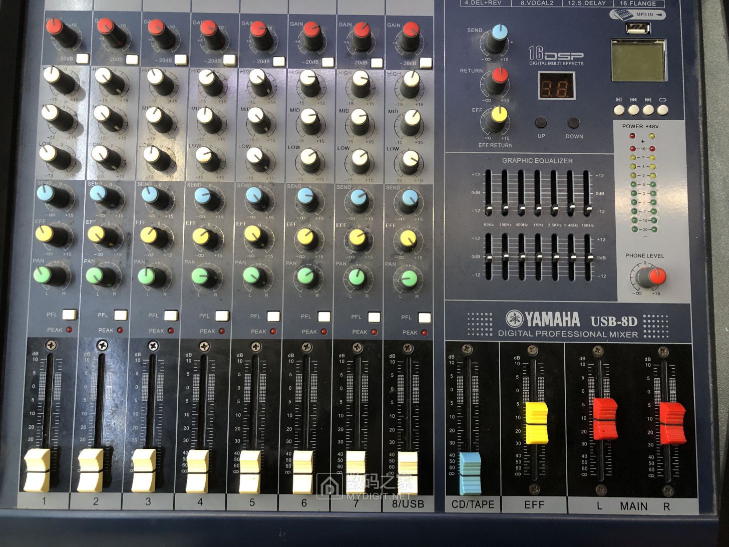

外观,设计得不错

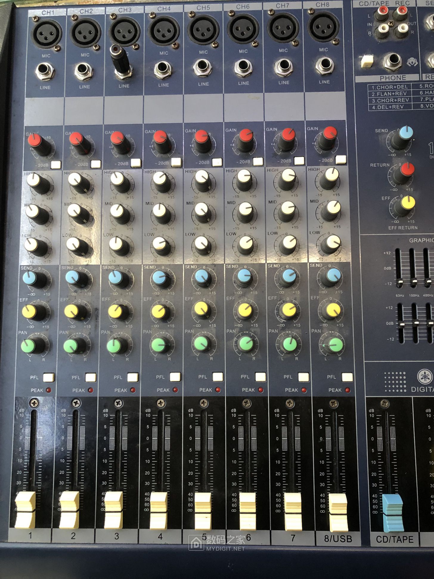

8路话筒特写
右边功能特写

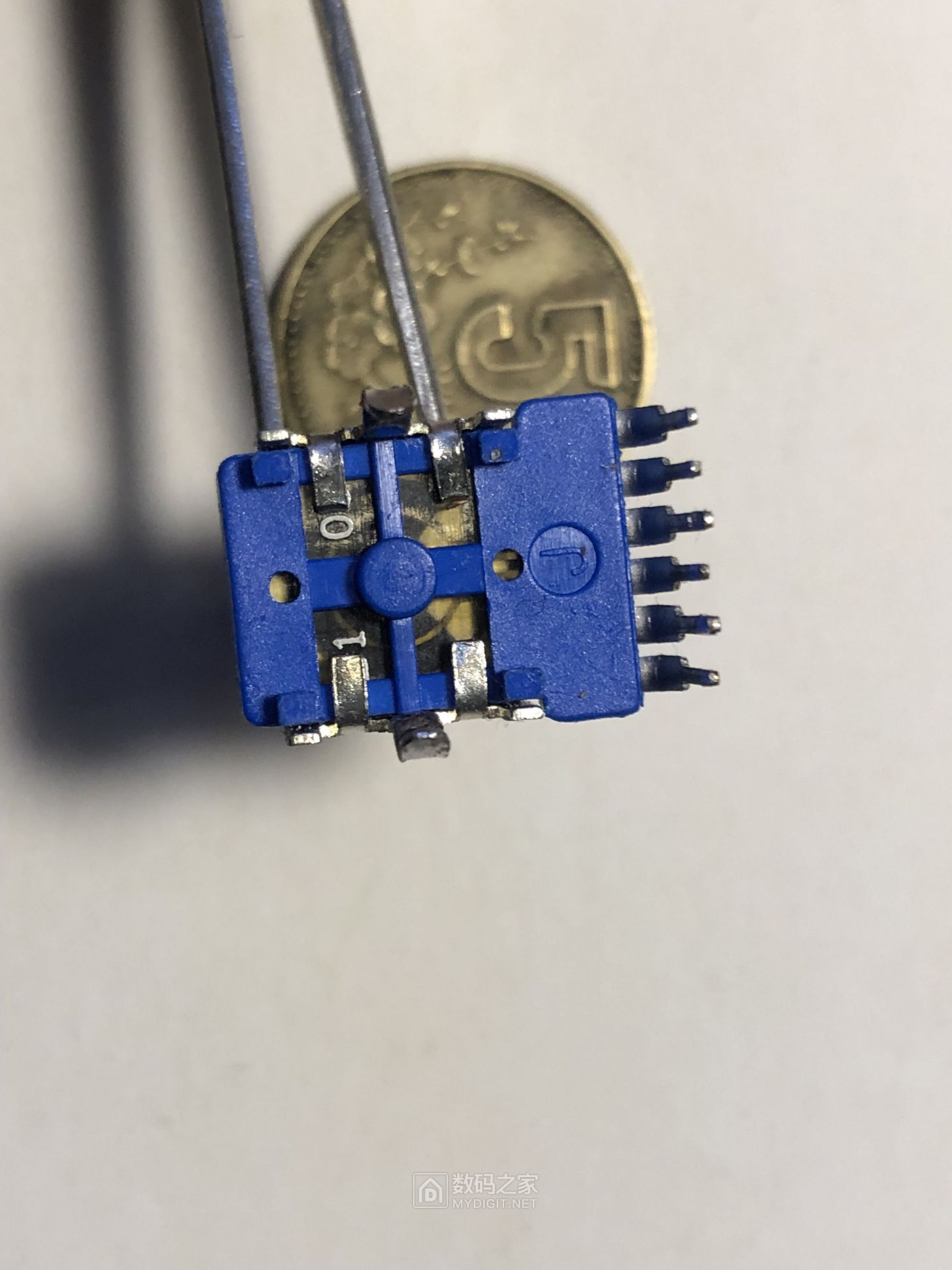

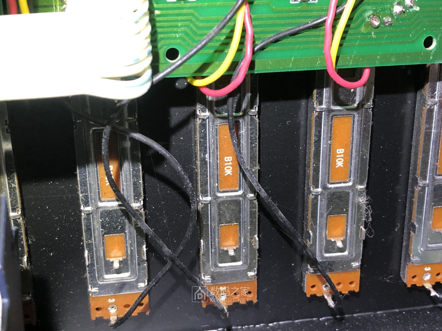

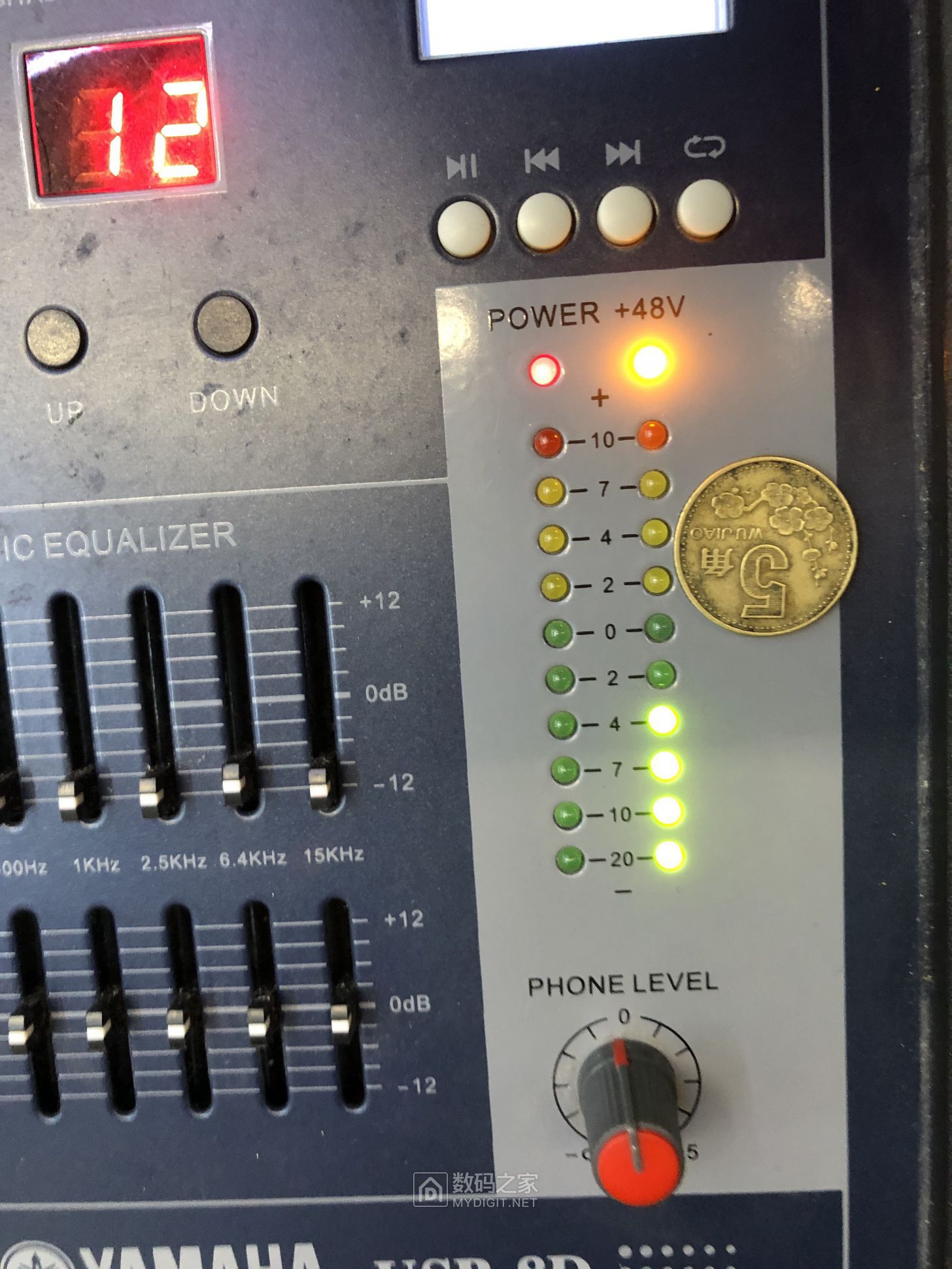

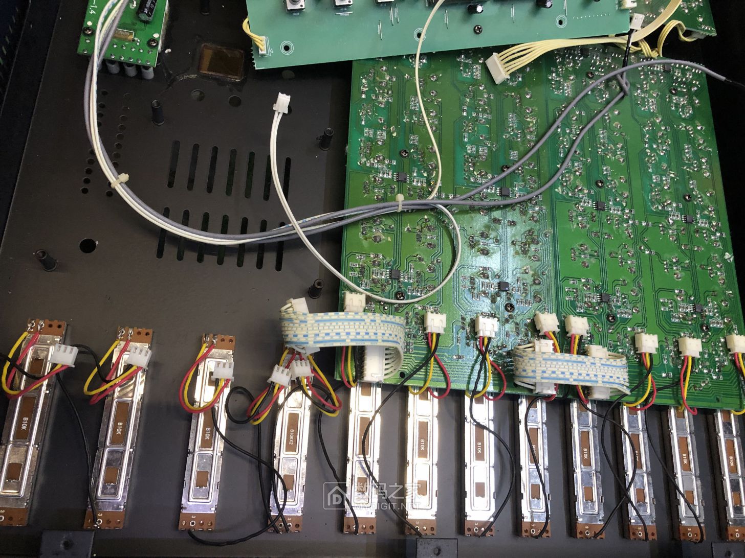

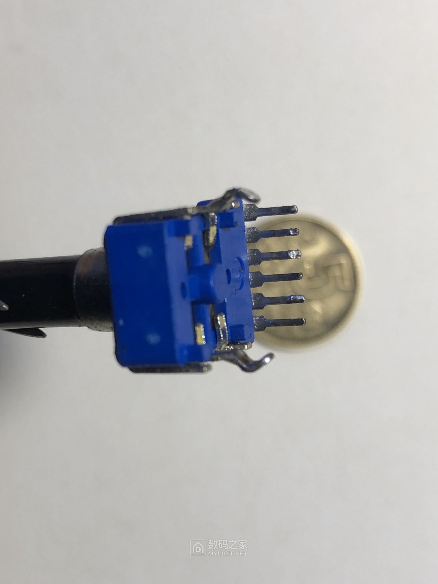

故障是左边监听声音出不来右边也有杂音  电平指示上面是+48v电容麦幻象供电指示灯

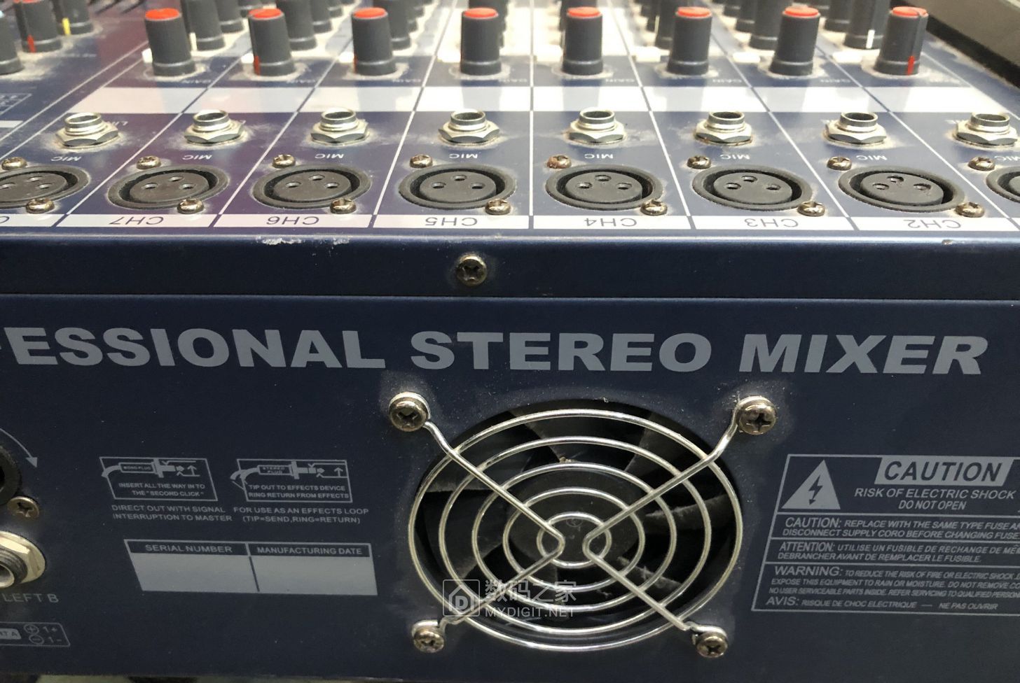

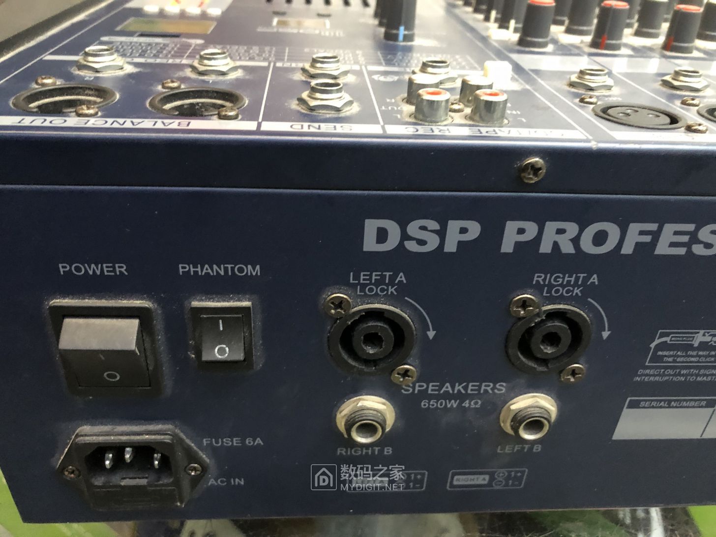

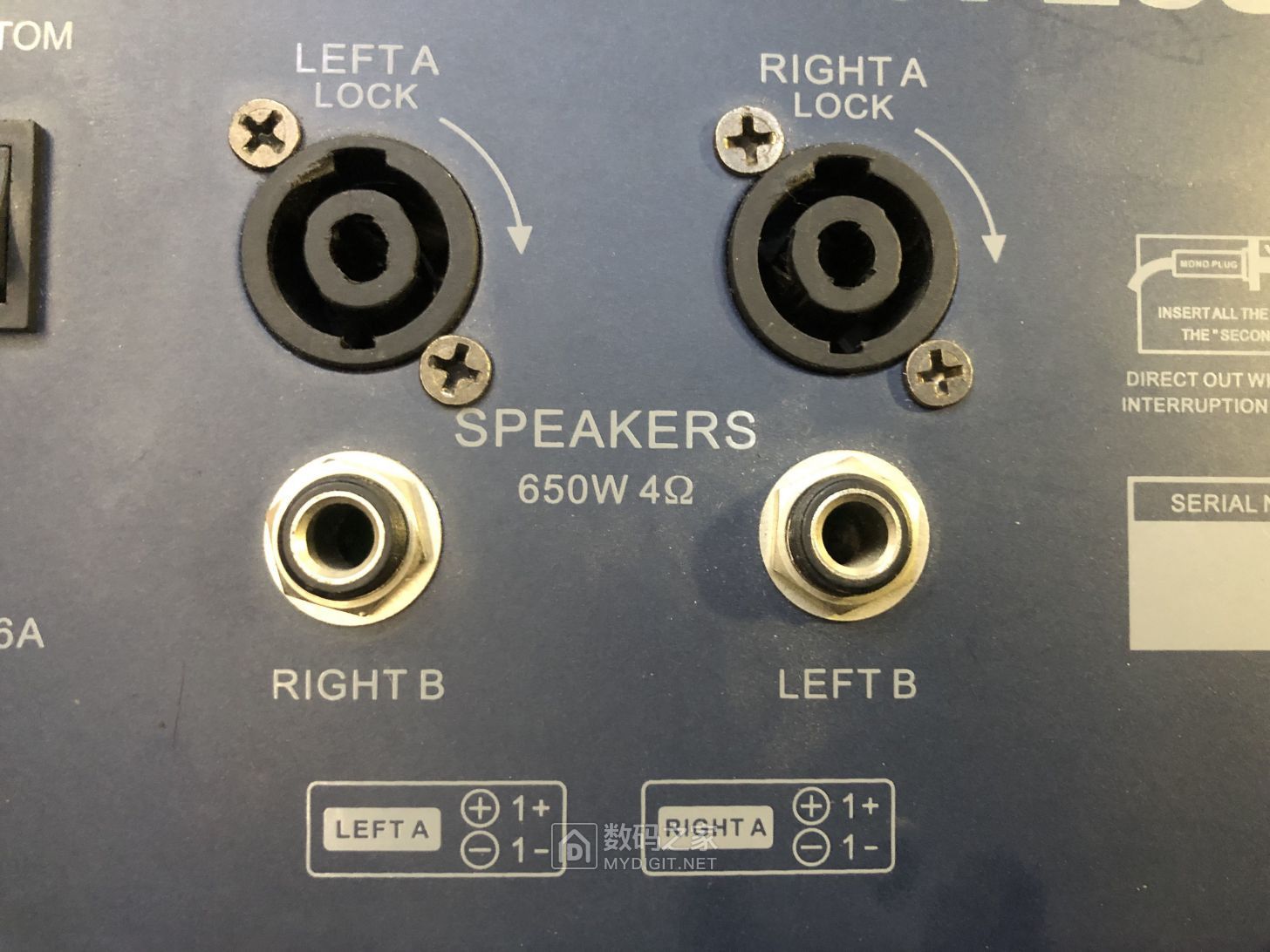

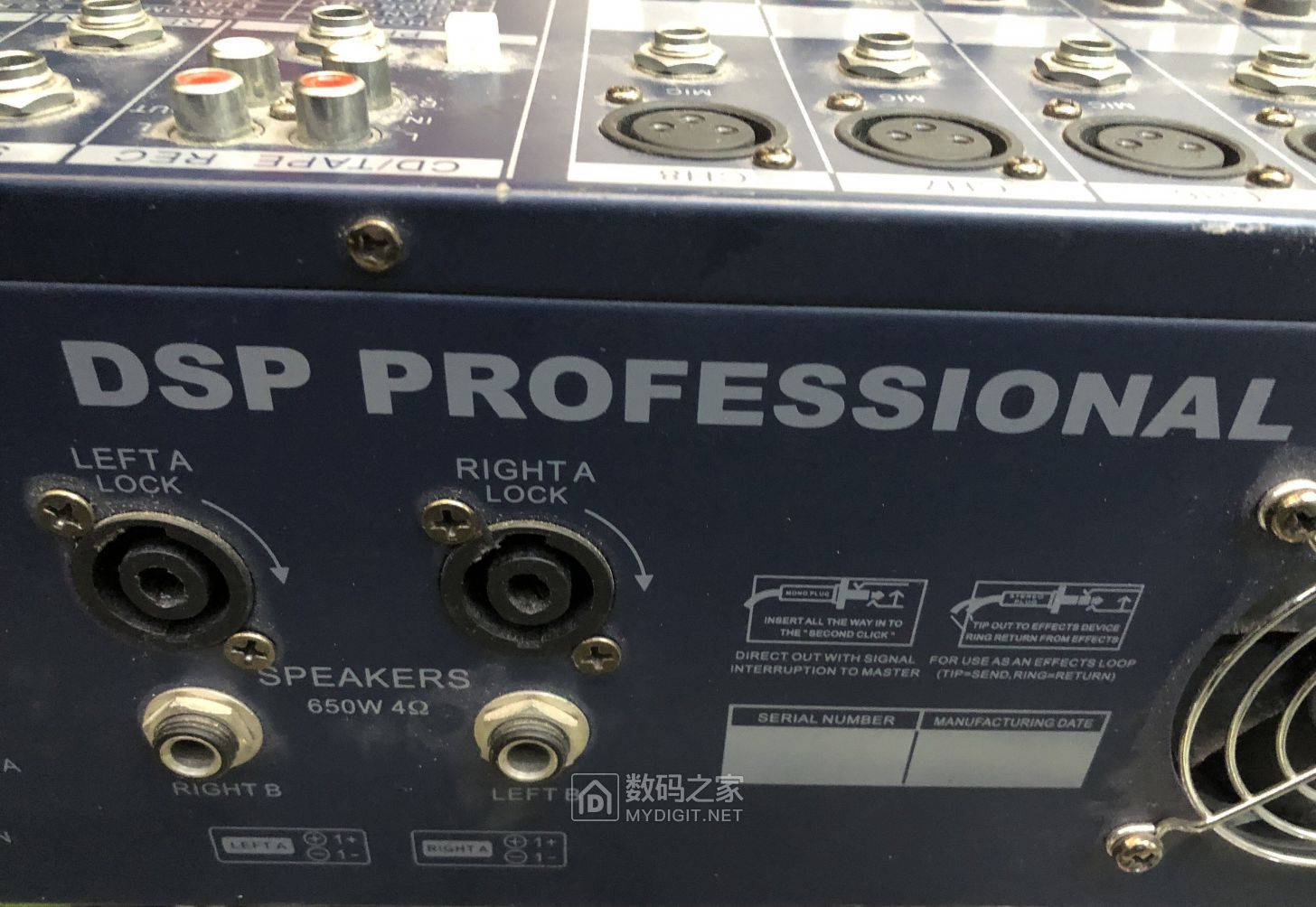

背面的电源开关及48v电容麦幻象供电开关,音箱输出接口,规格是6mm,功率为650w 4欧

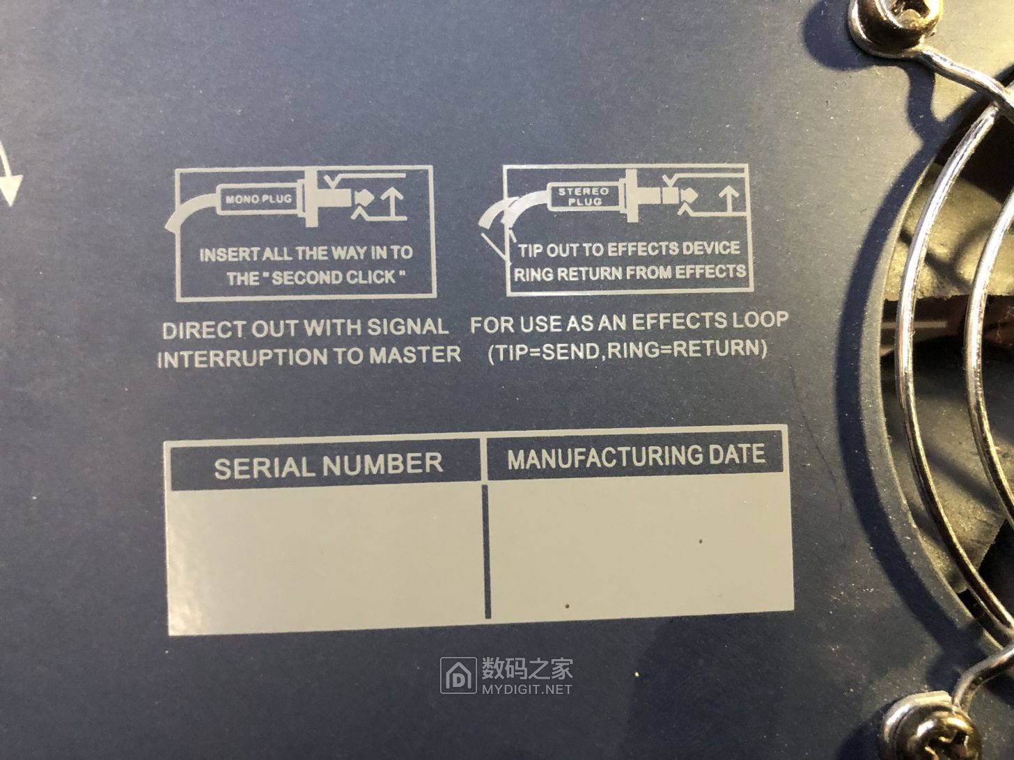

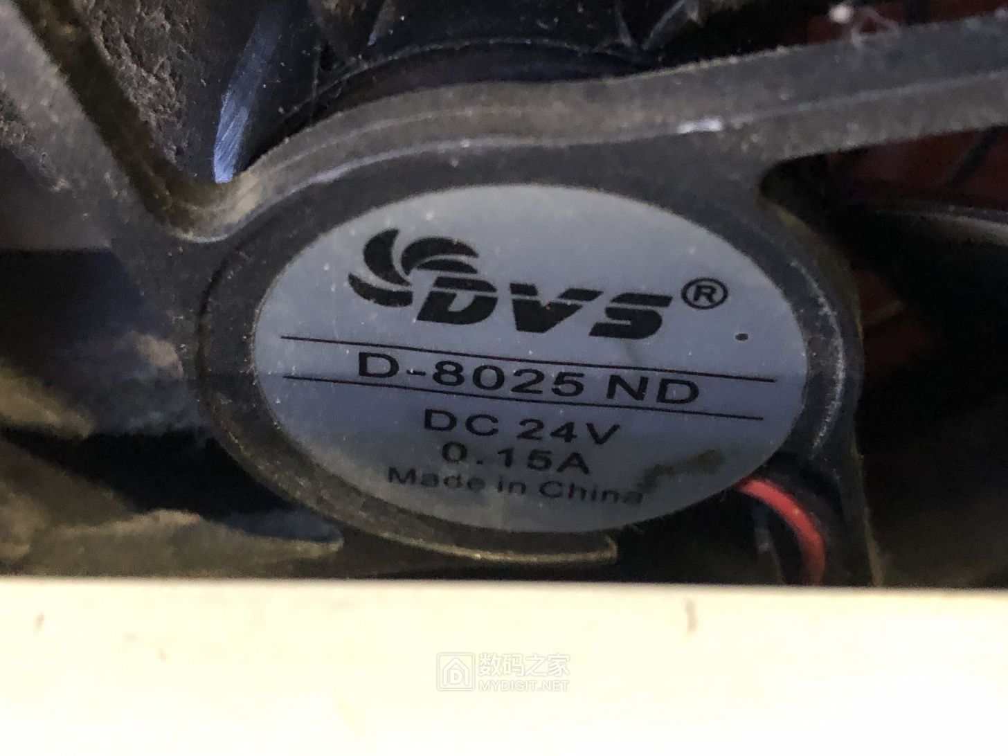

散热出风口,里面是一个24v风扇,往下看图
音箱输出线路定义如图

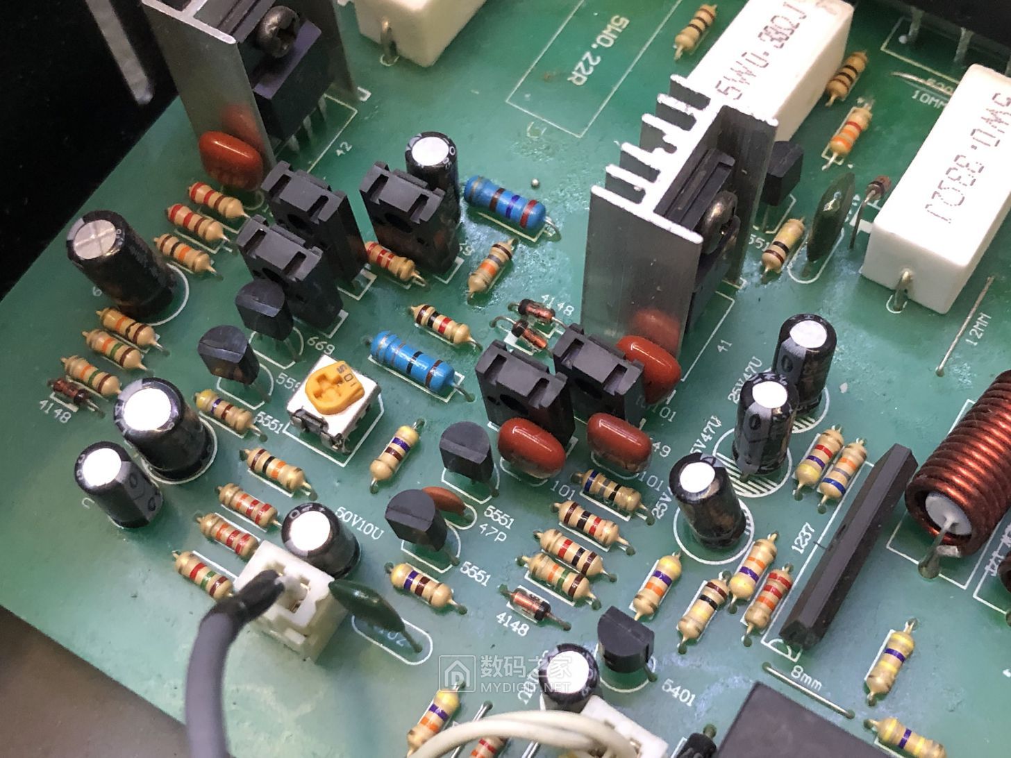

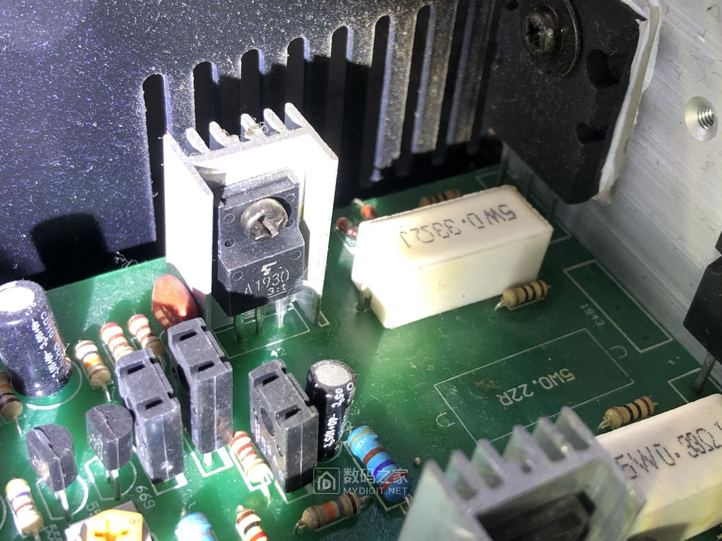

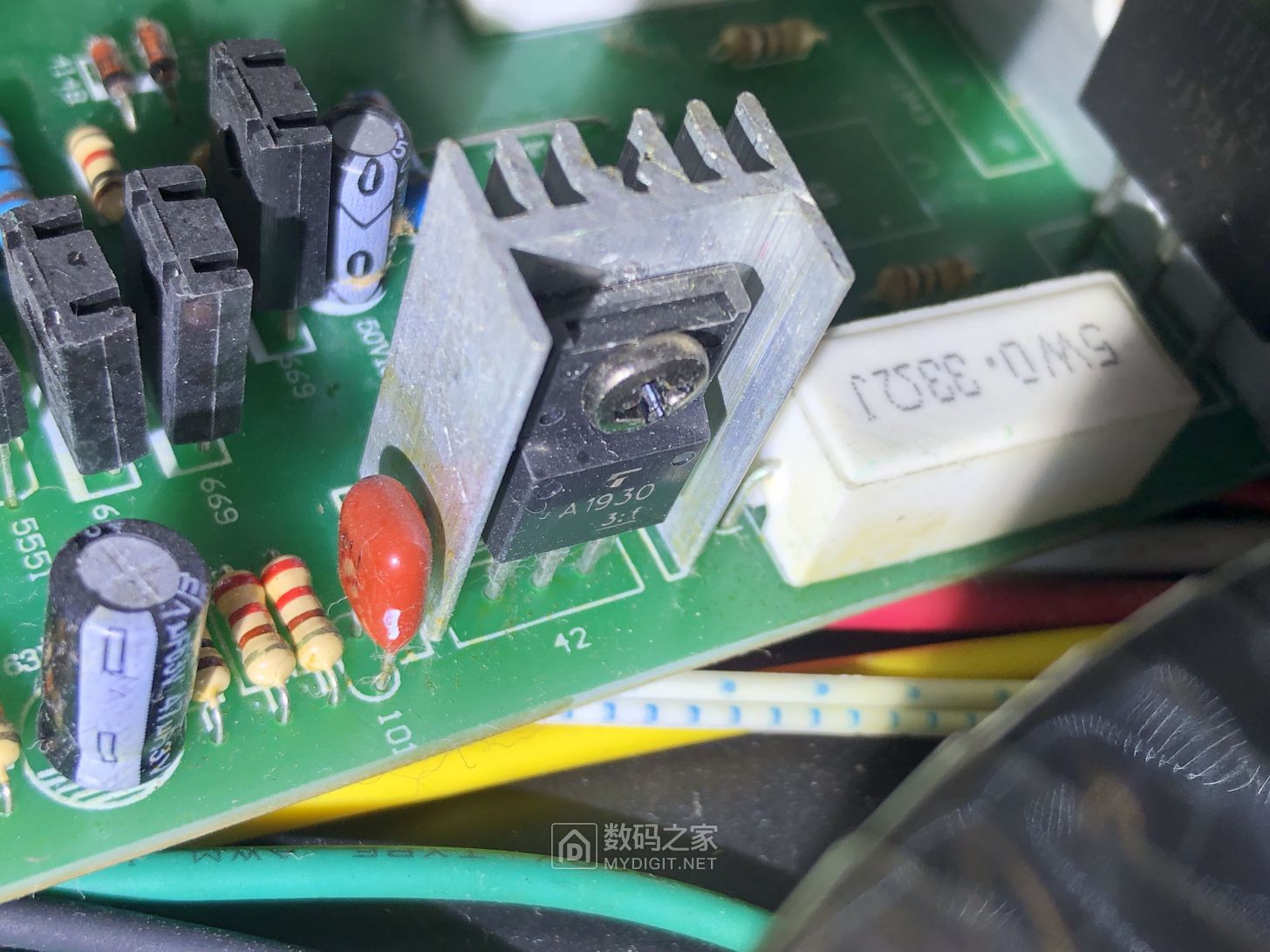

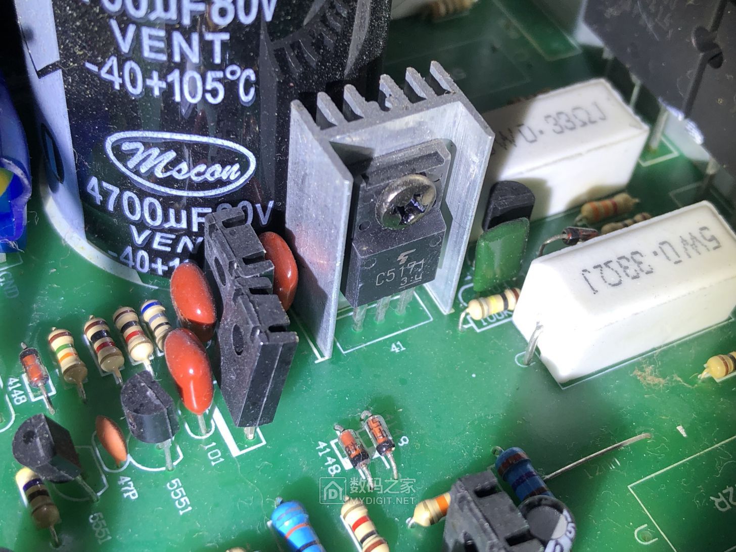

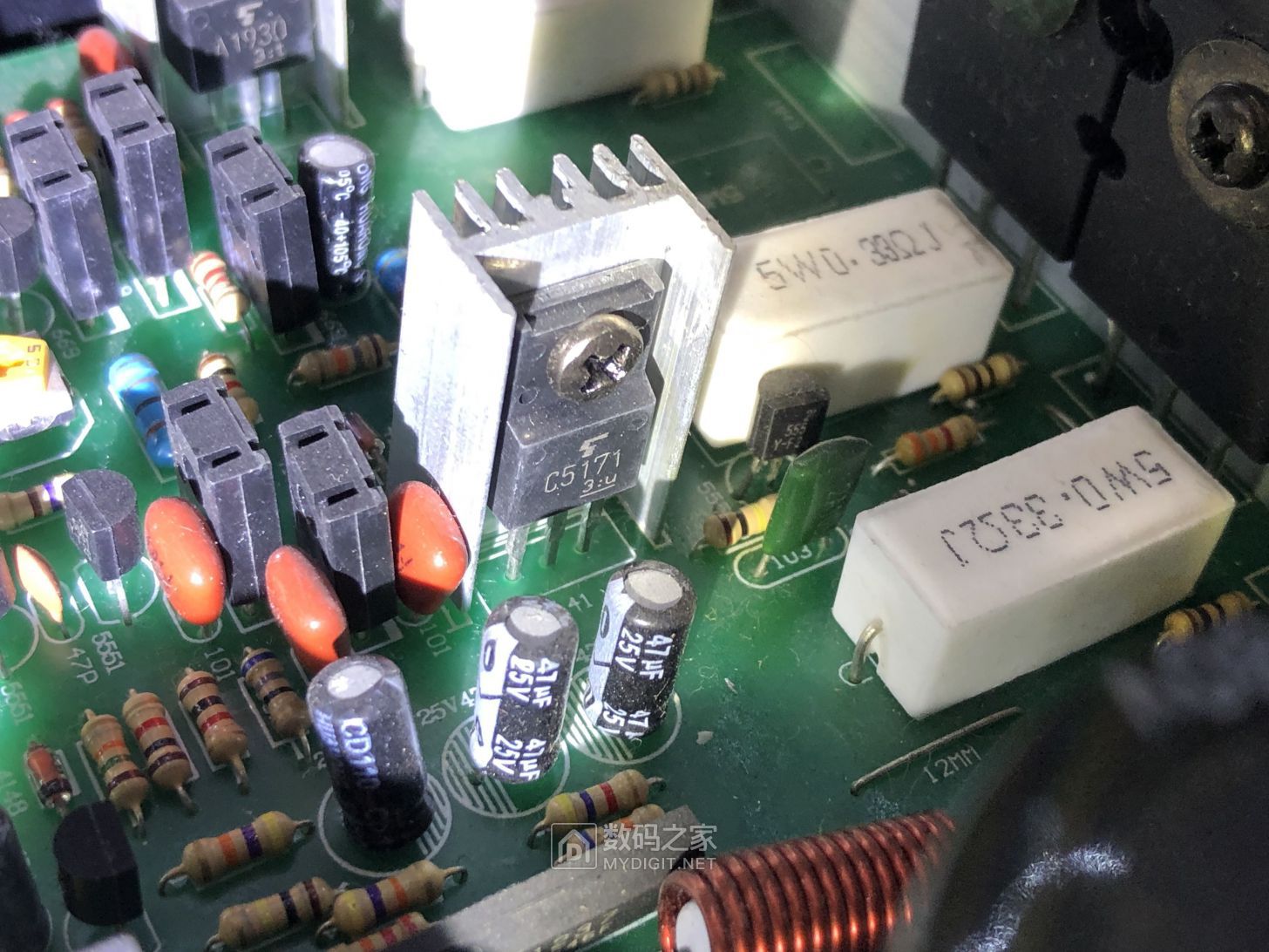

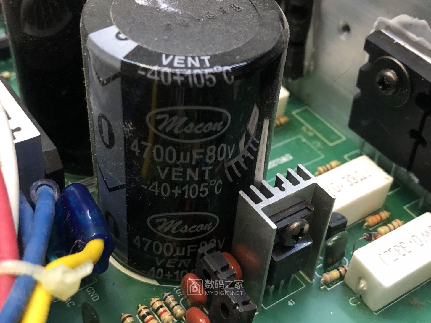

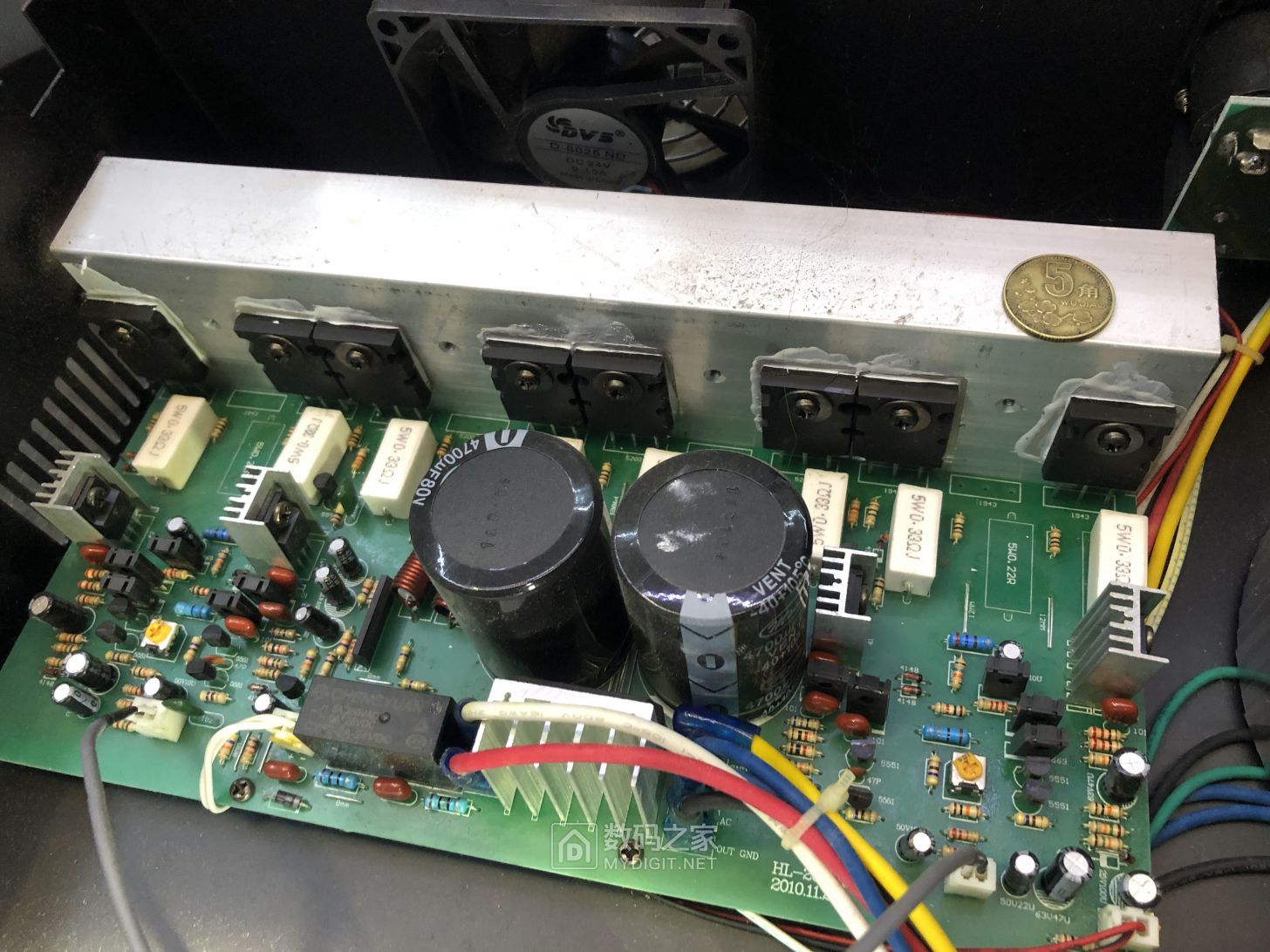

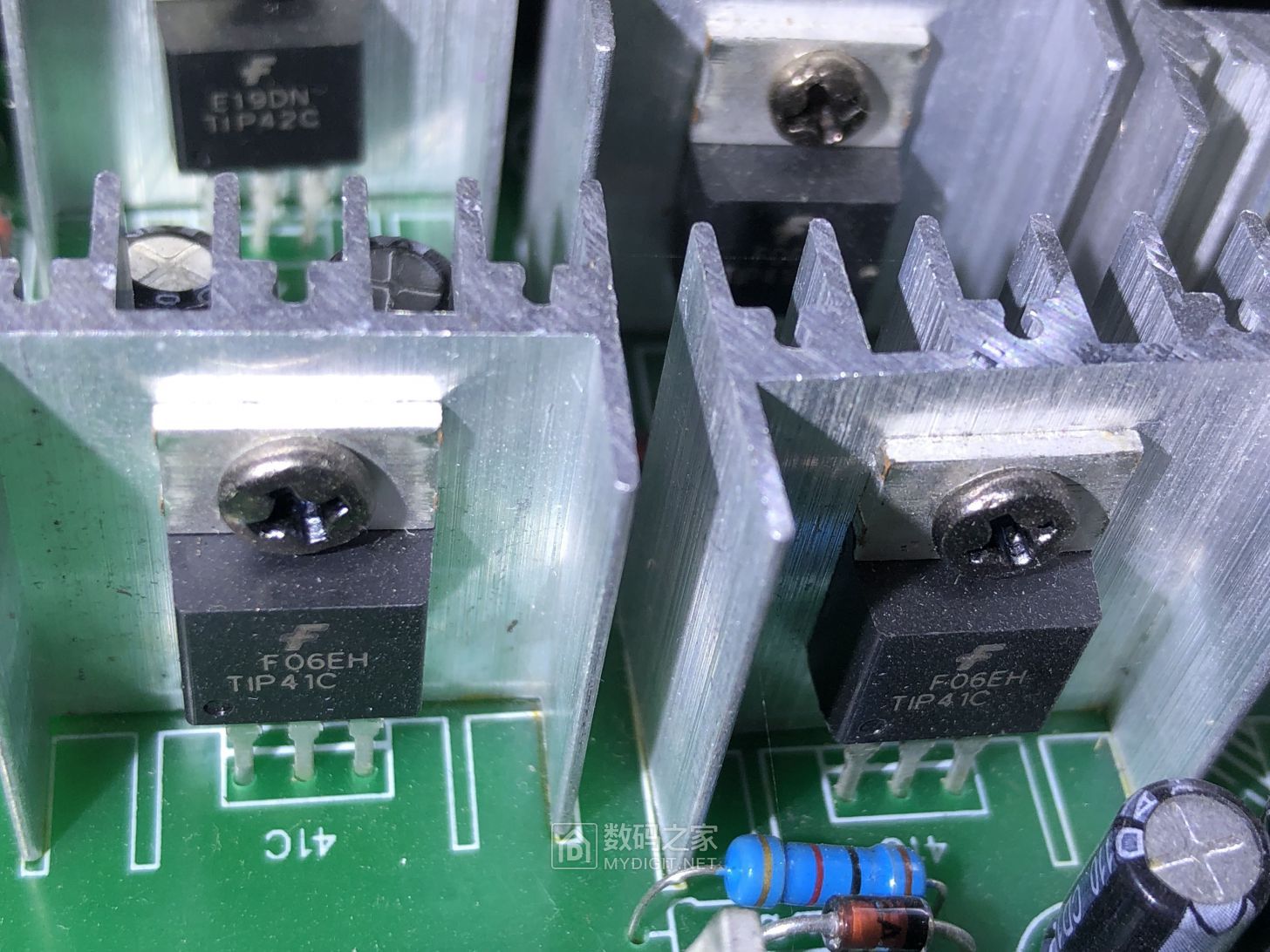

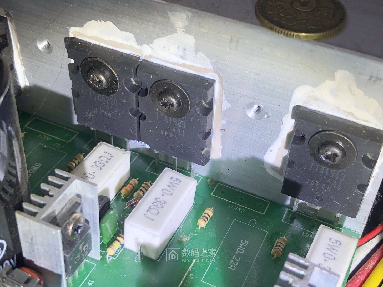

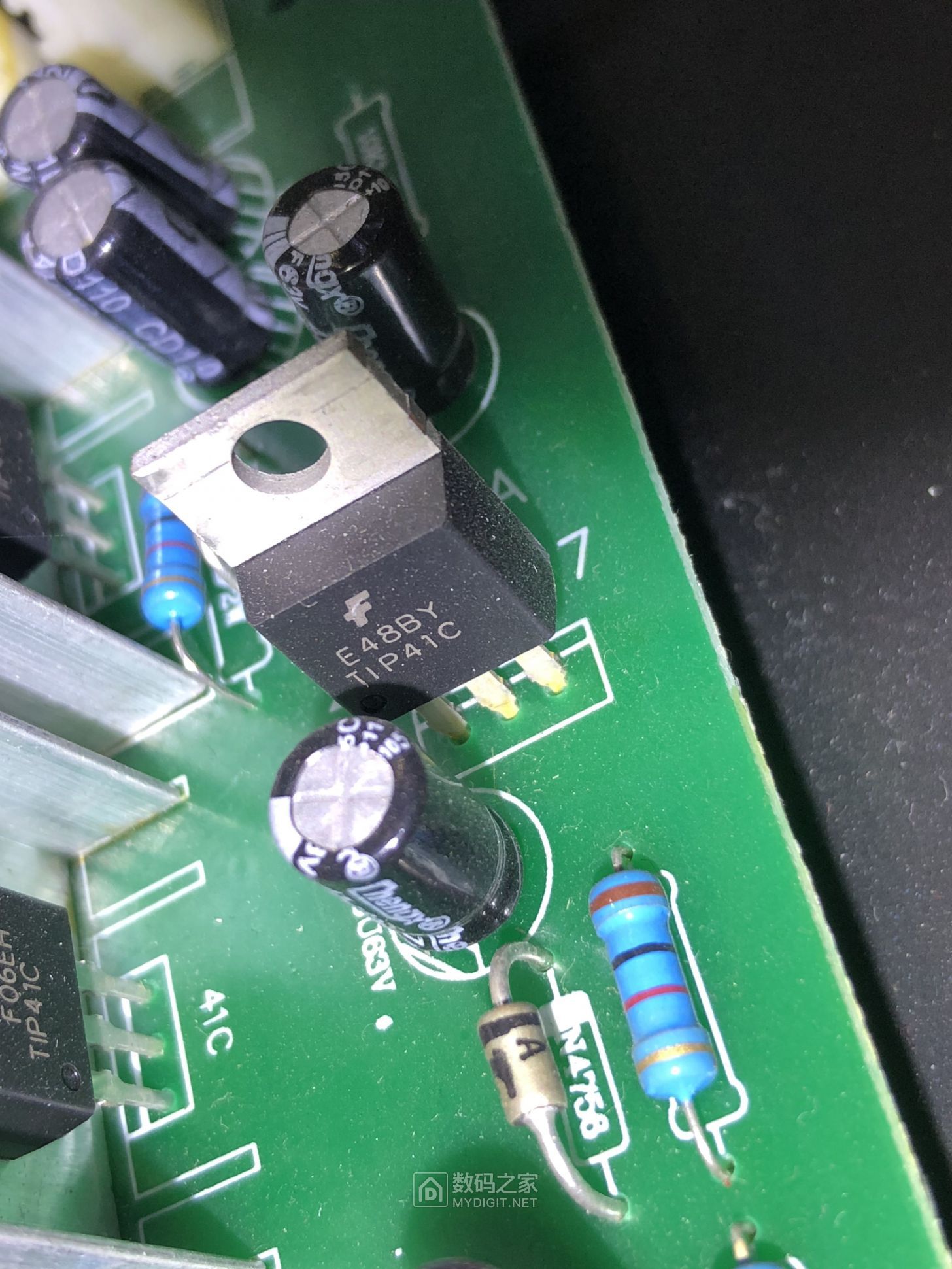

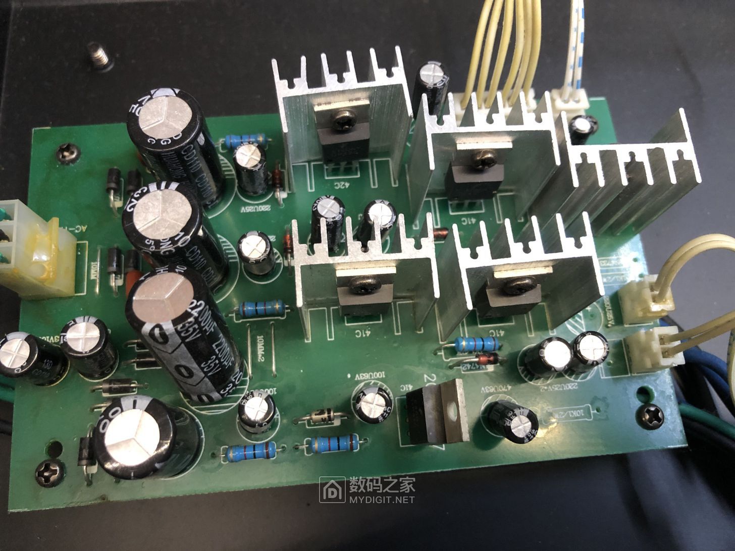

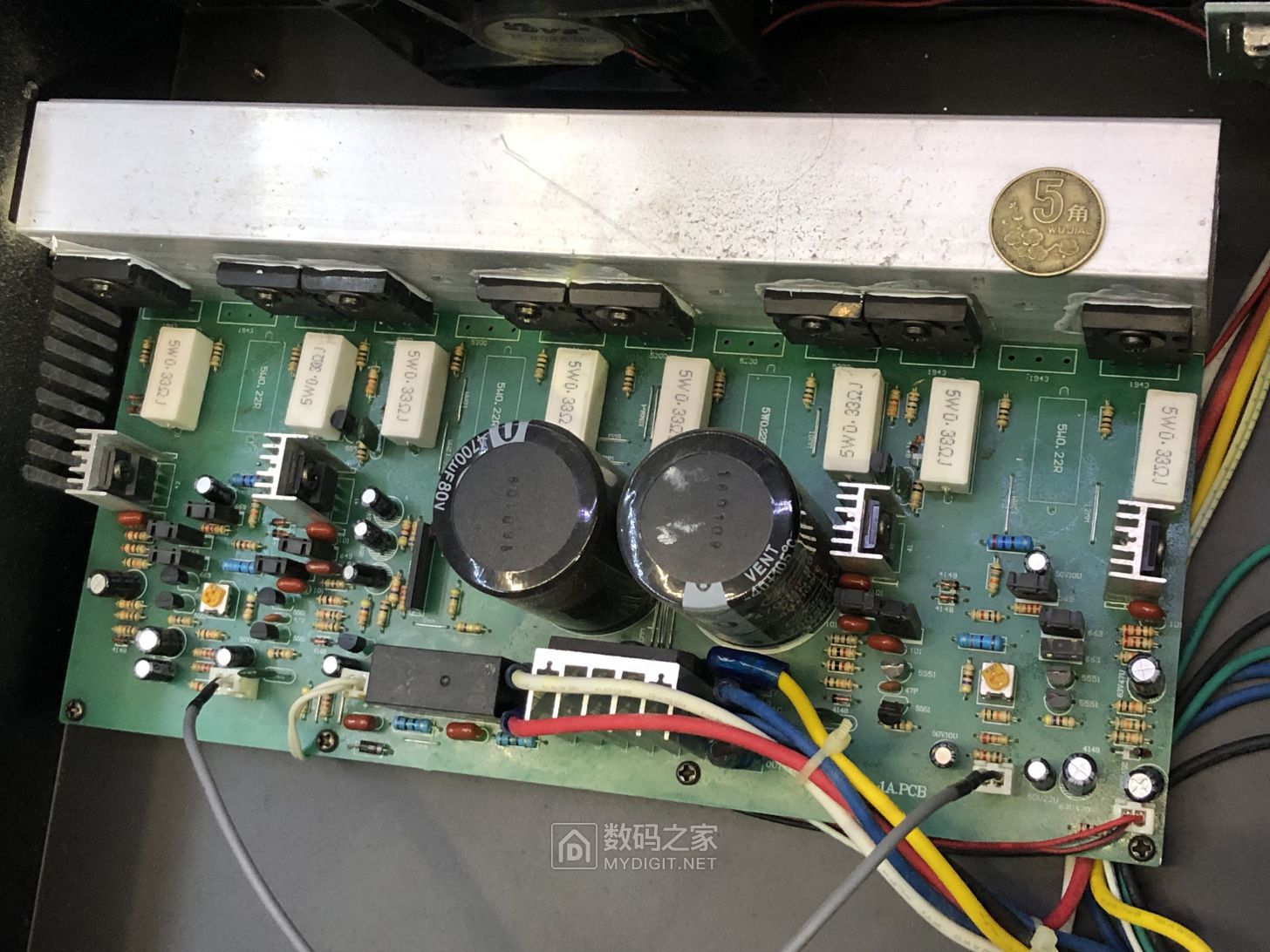

功放电路,功放管用的是a1943和c5200,各四片。前管用的是A1930 C5171
80v4700uf的电容略显寒酸
给功放板散热用的24v风扇

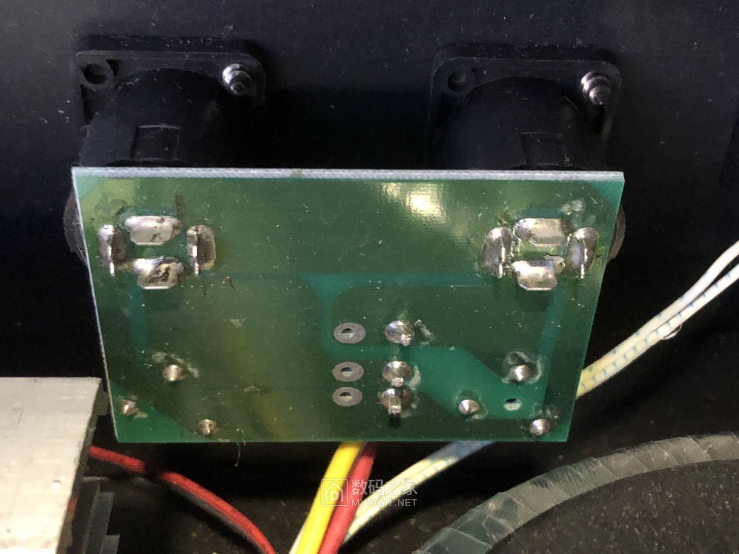

音箱输出接口

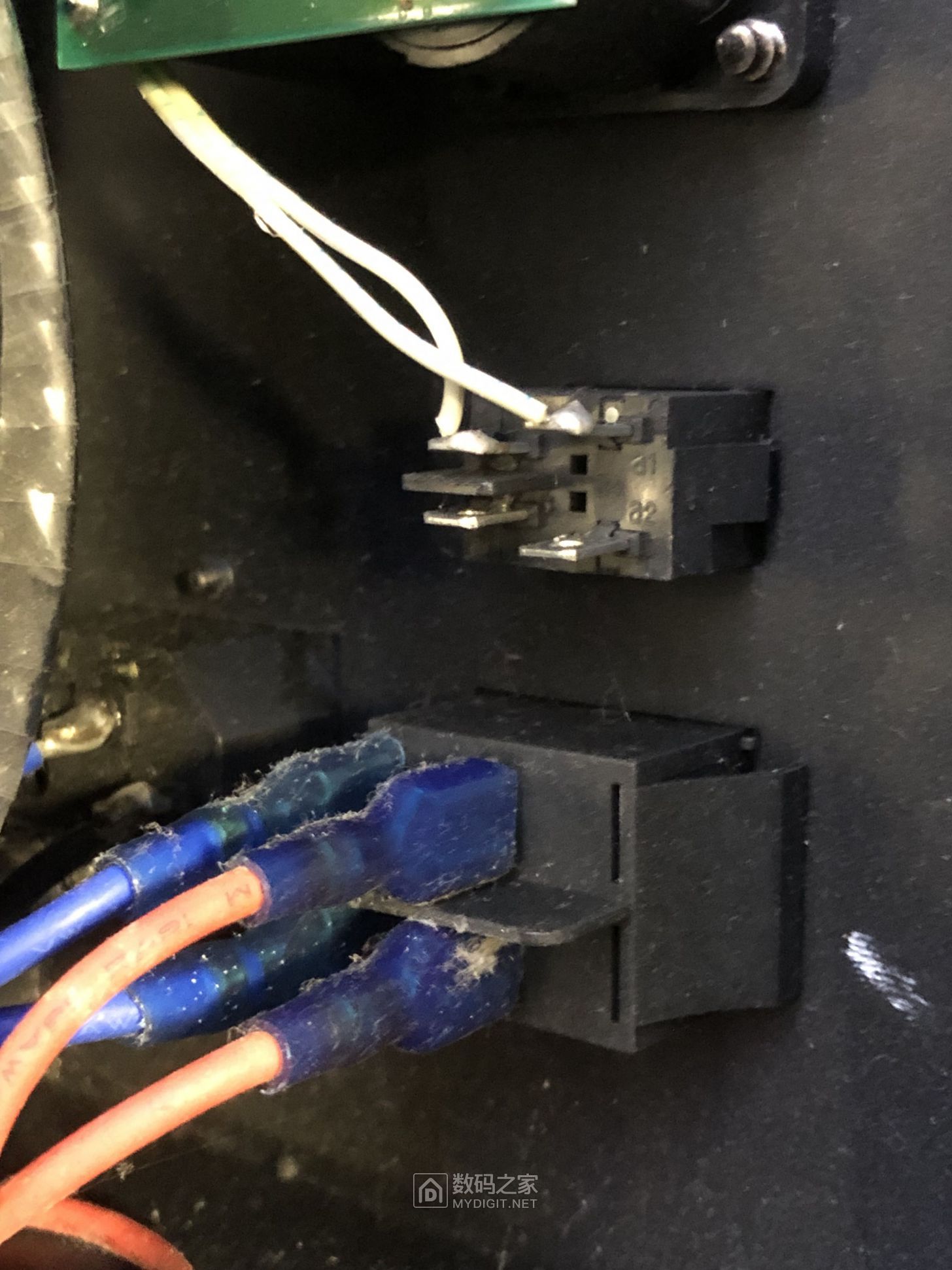

电源开关和48v供电开关

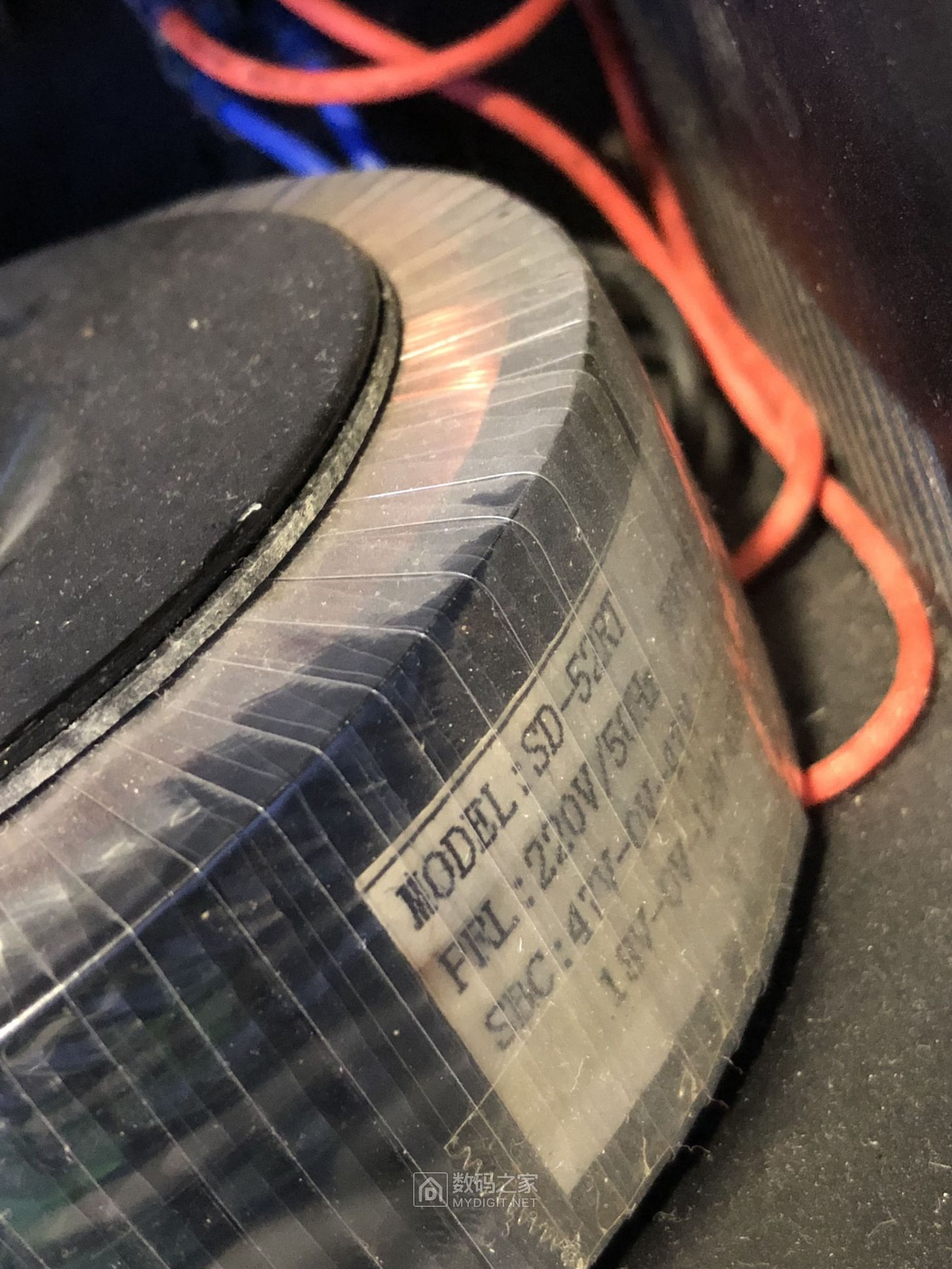

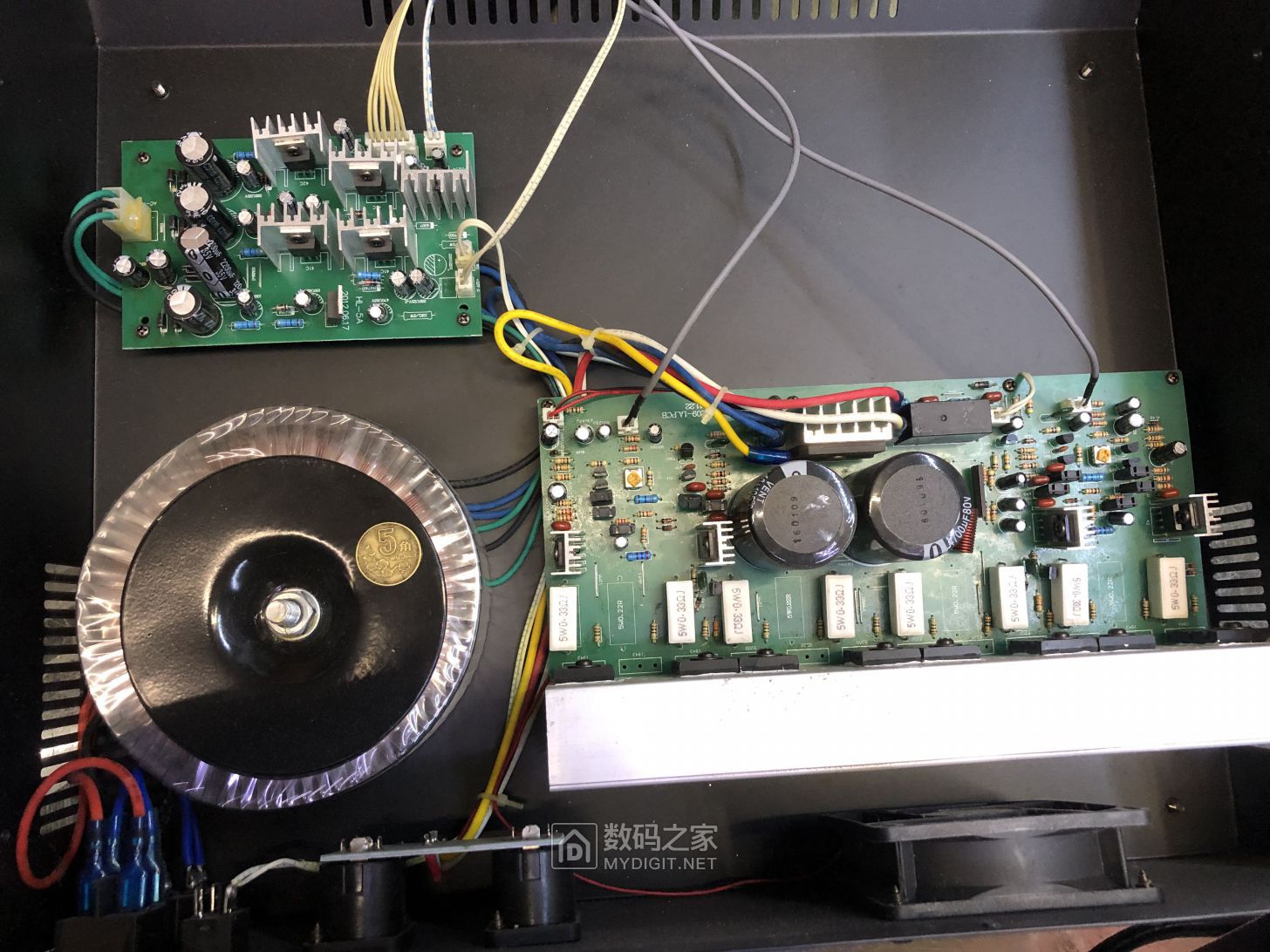

整体布局很爱国,不知道这个大变压器是不是铝线

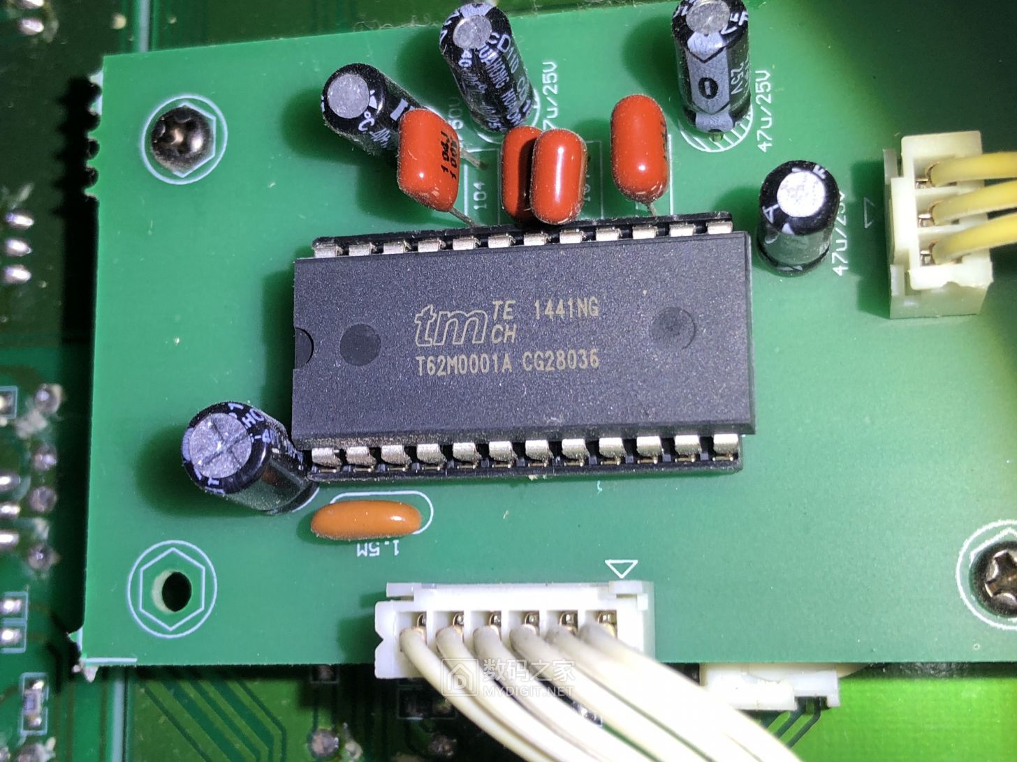

调音,dsp,48v供电,很爱国
T62M0001是一款采用CMOS技术的数字回波/环绕声处理器IC。
T62M0001的模拟信号通过内置a /D转换器进行数字化,然后存储在内部存储器中。
经过可调的延迟时间后,存储器中的数据被读取并通过另一个DiA转换器转换回模拟信号。
T62M0001内置64K SRAM,可以创造非常高性能的回声/环绕声效果,满足CD播放器、VCD、DVD等AV系统的应用。
低噪音(-90BV典型)低失真(0.17%典型)内置64k SRAM -两种控制模式选择:-睡眠模式功能“简单模式使用并行数据* u-COM模式使用串行数据自动静音功能内置自动复位电路

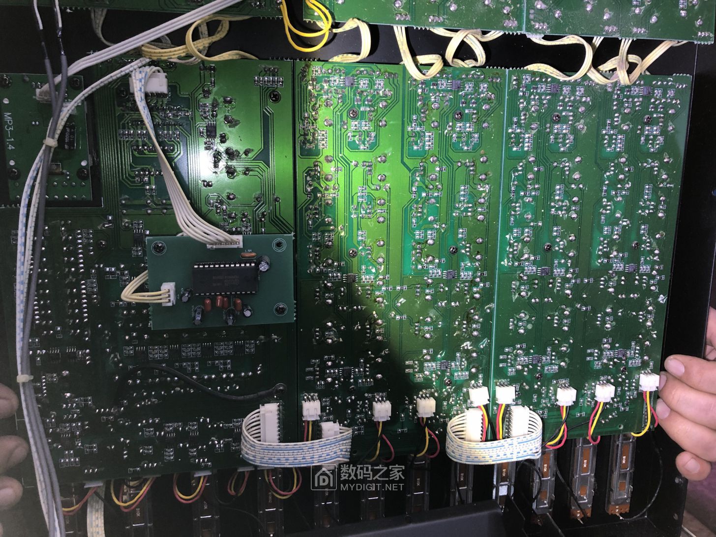

电路背面

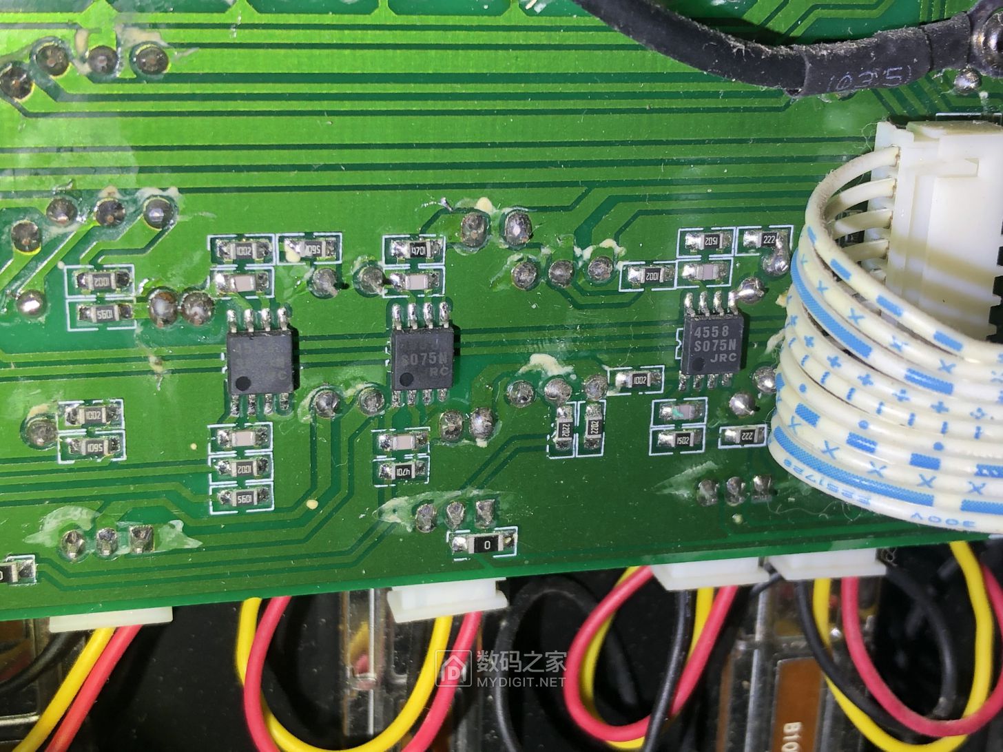

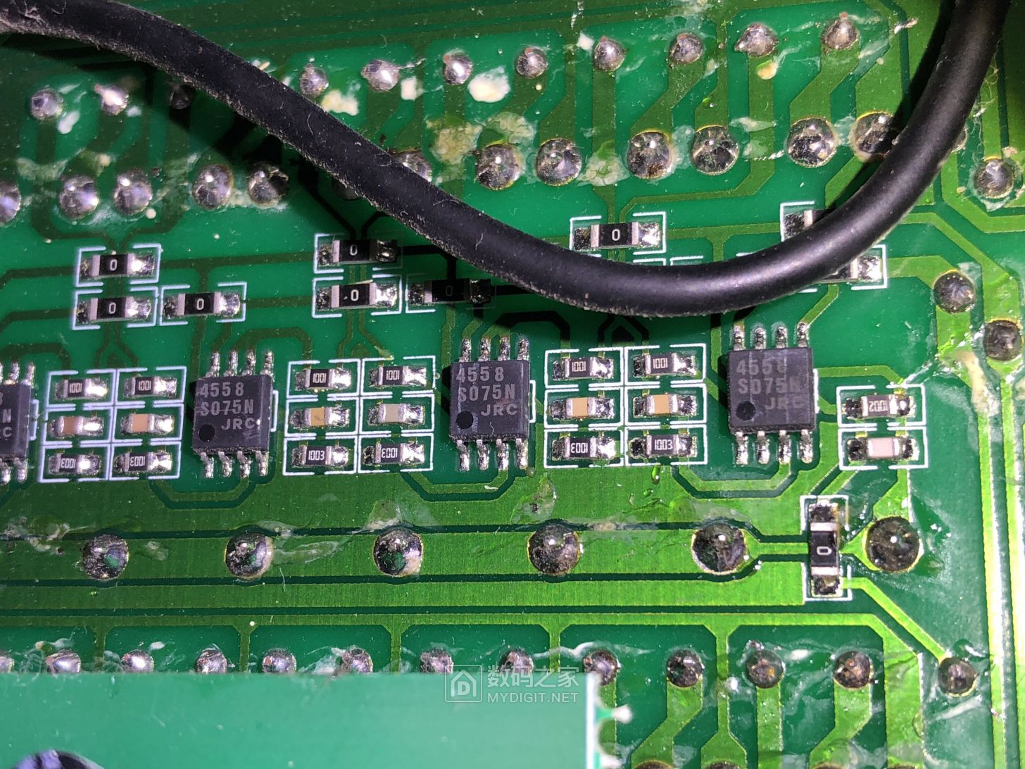

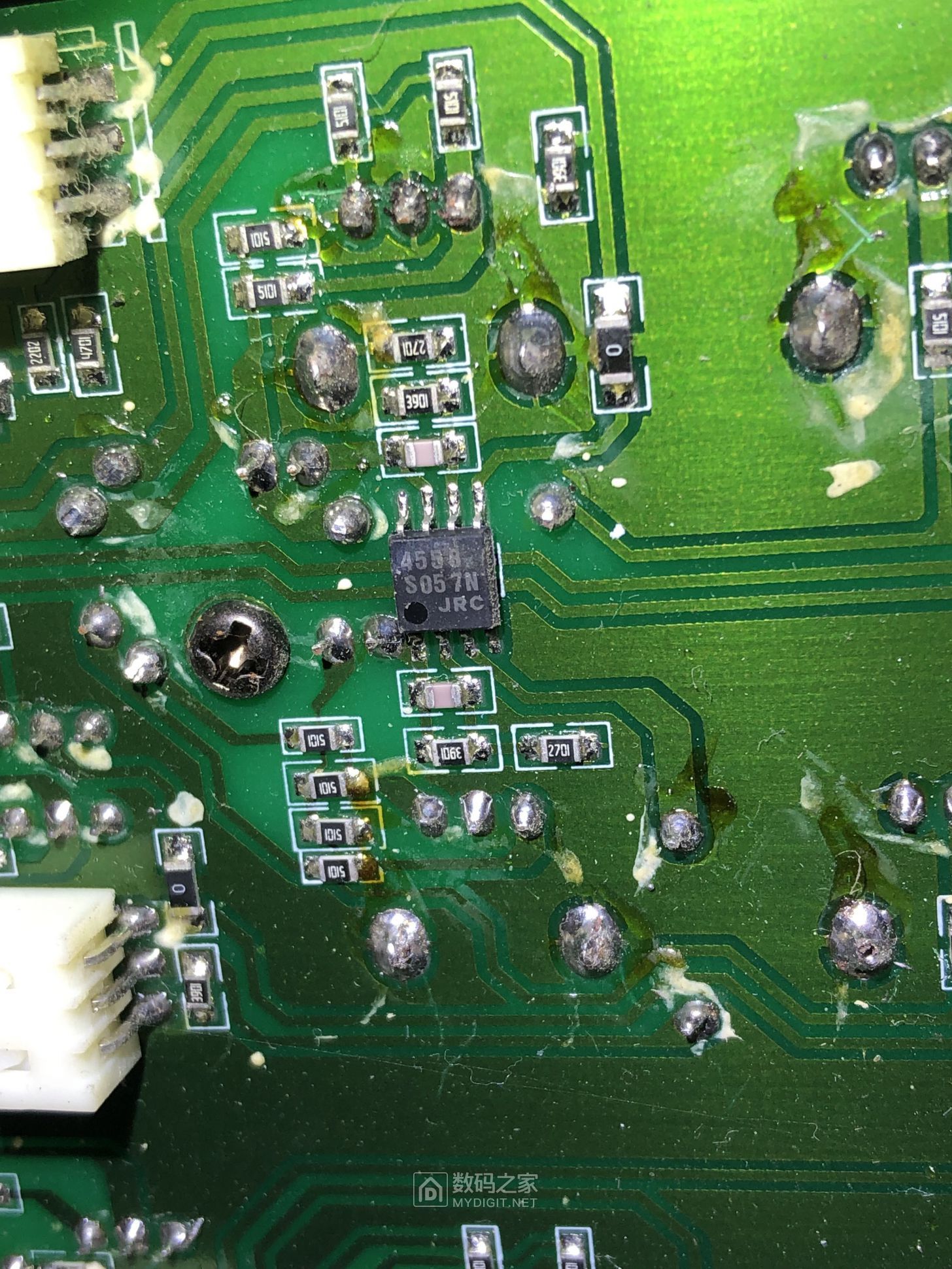

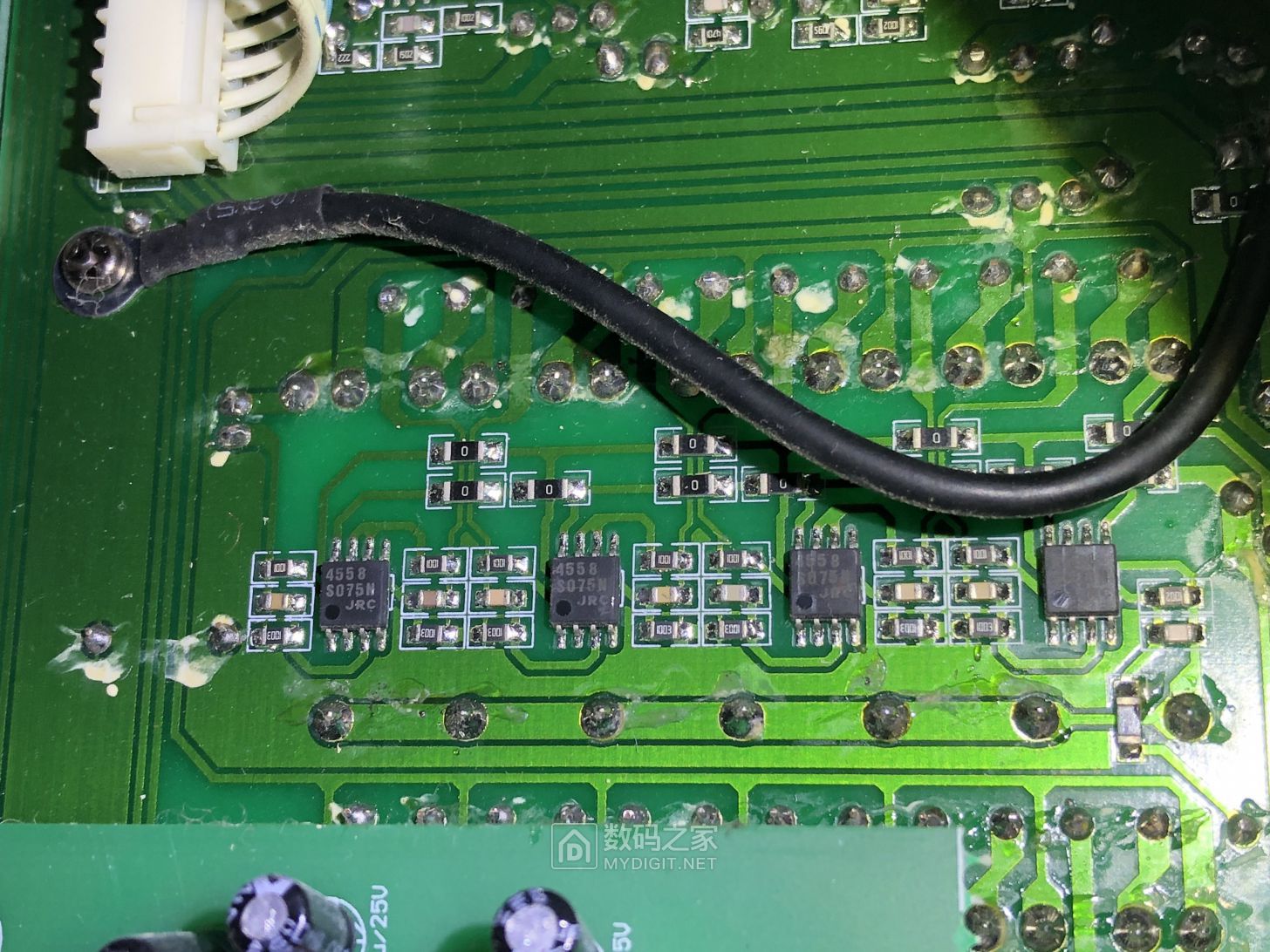

运放及dsp电路

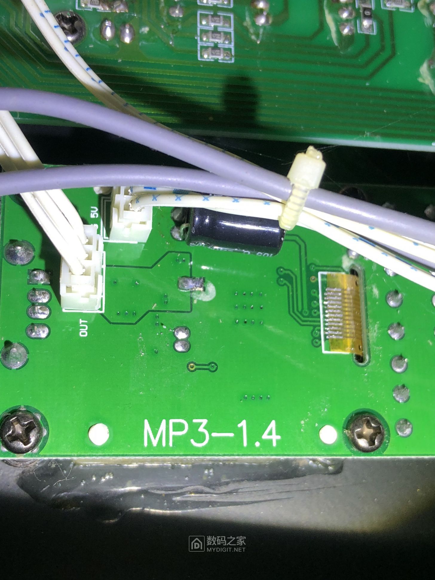

mp3播放板

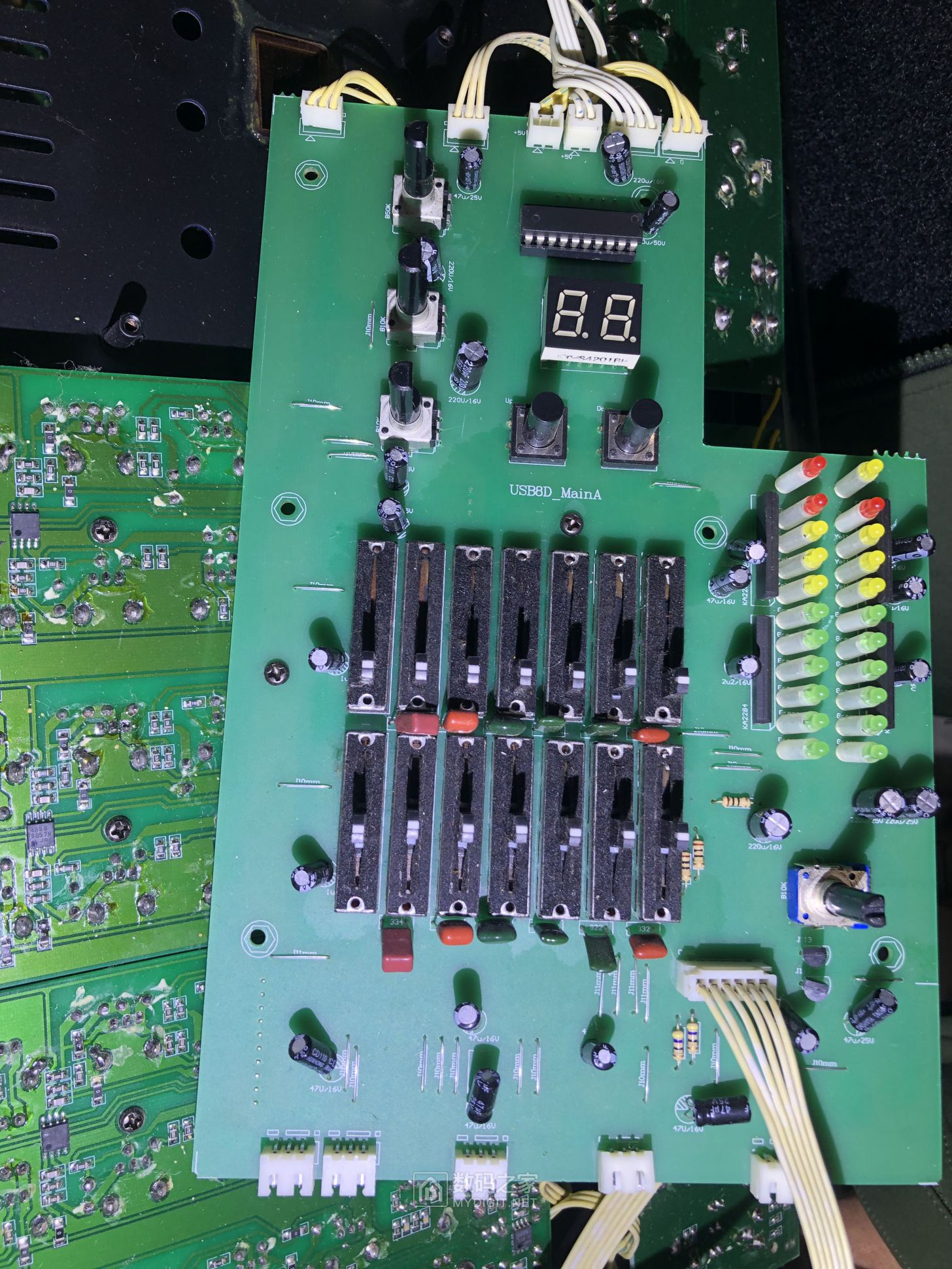

主板正面

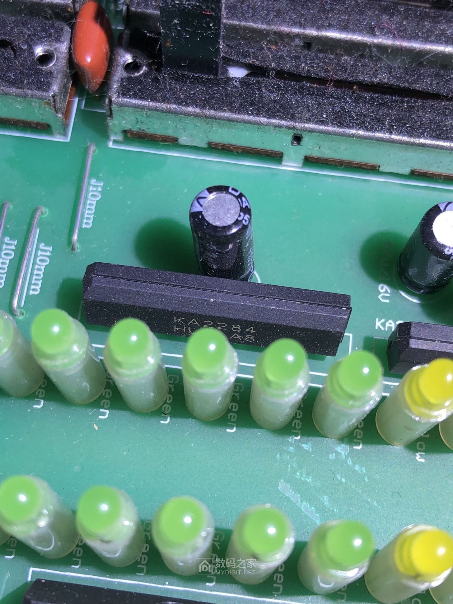

ka2284,电平led驱动器

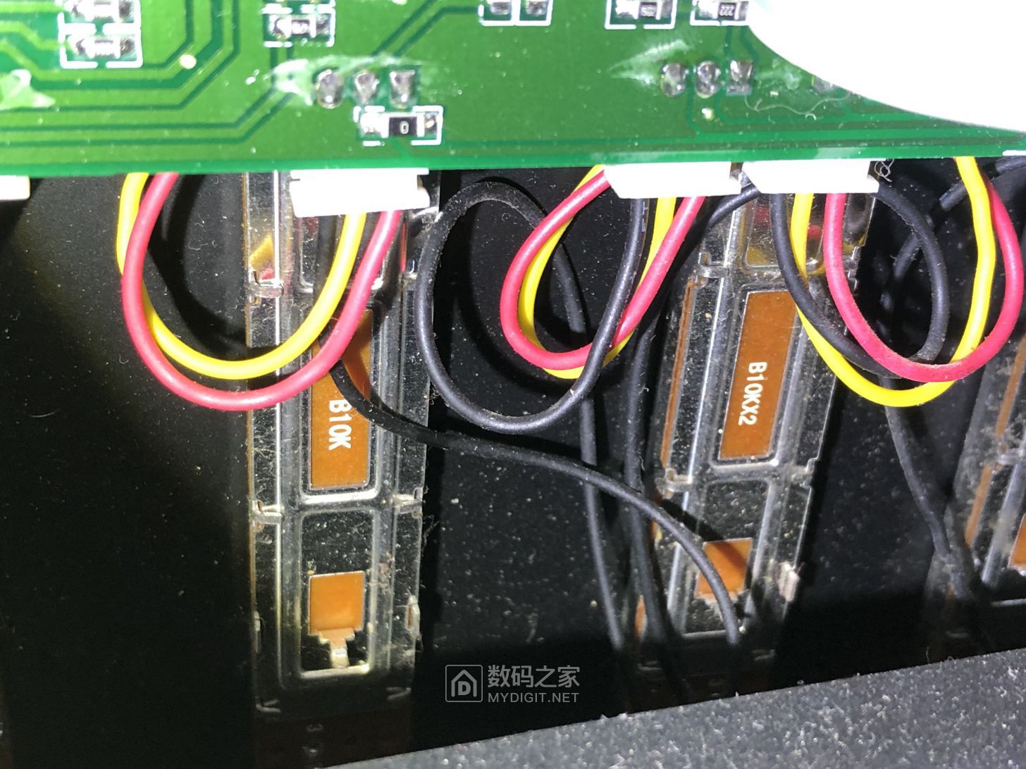

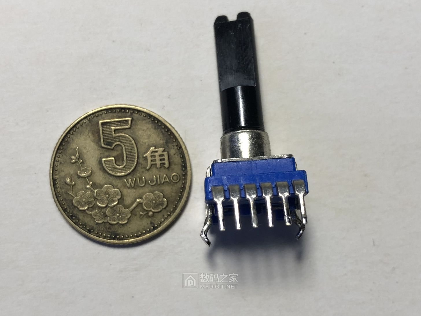

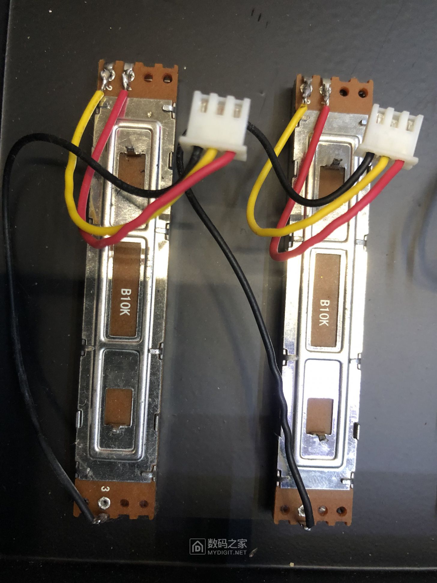

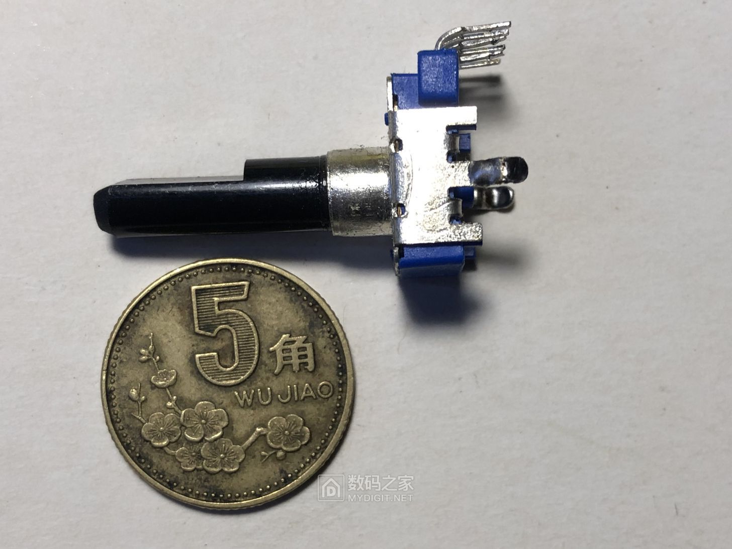

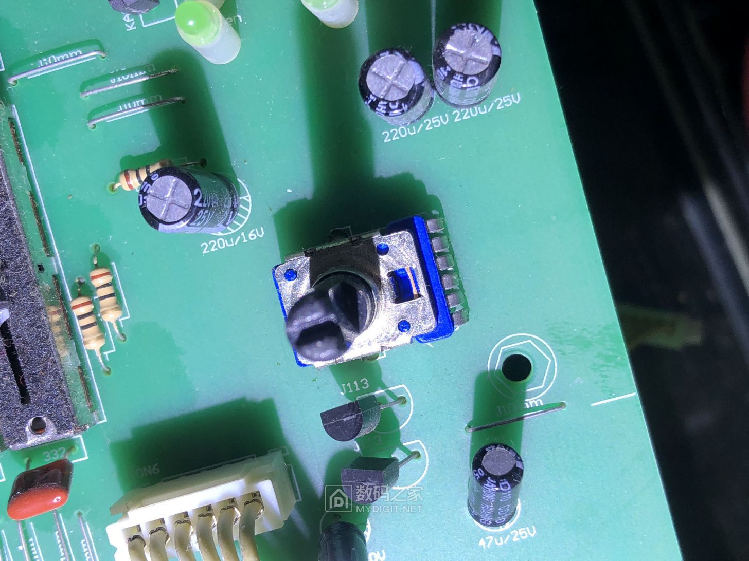

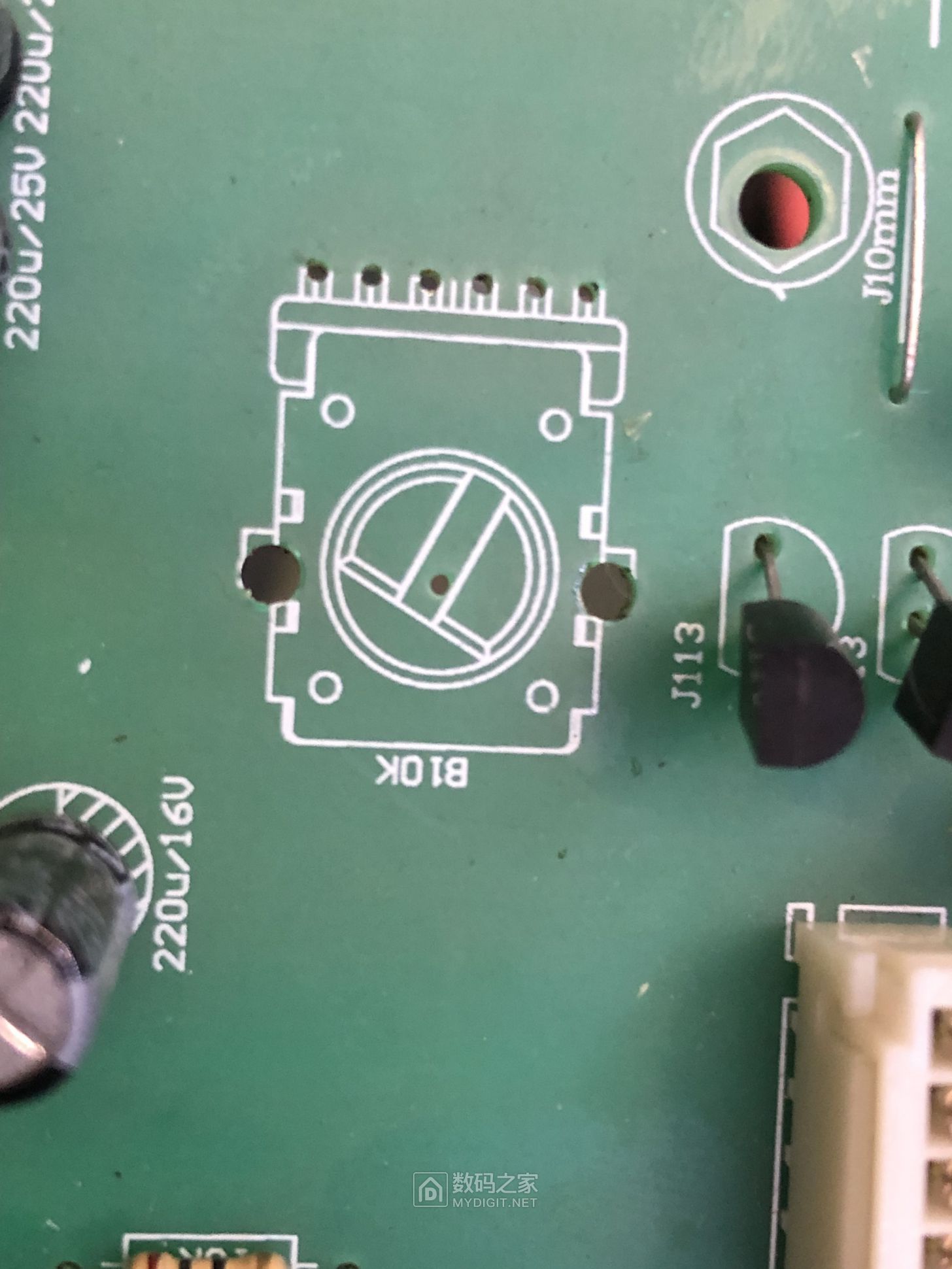

这次更换的主角,坏的电位器,直插6脚10k电位器
这是新的电位器

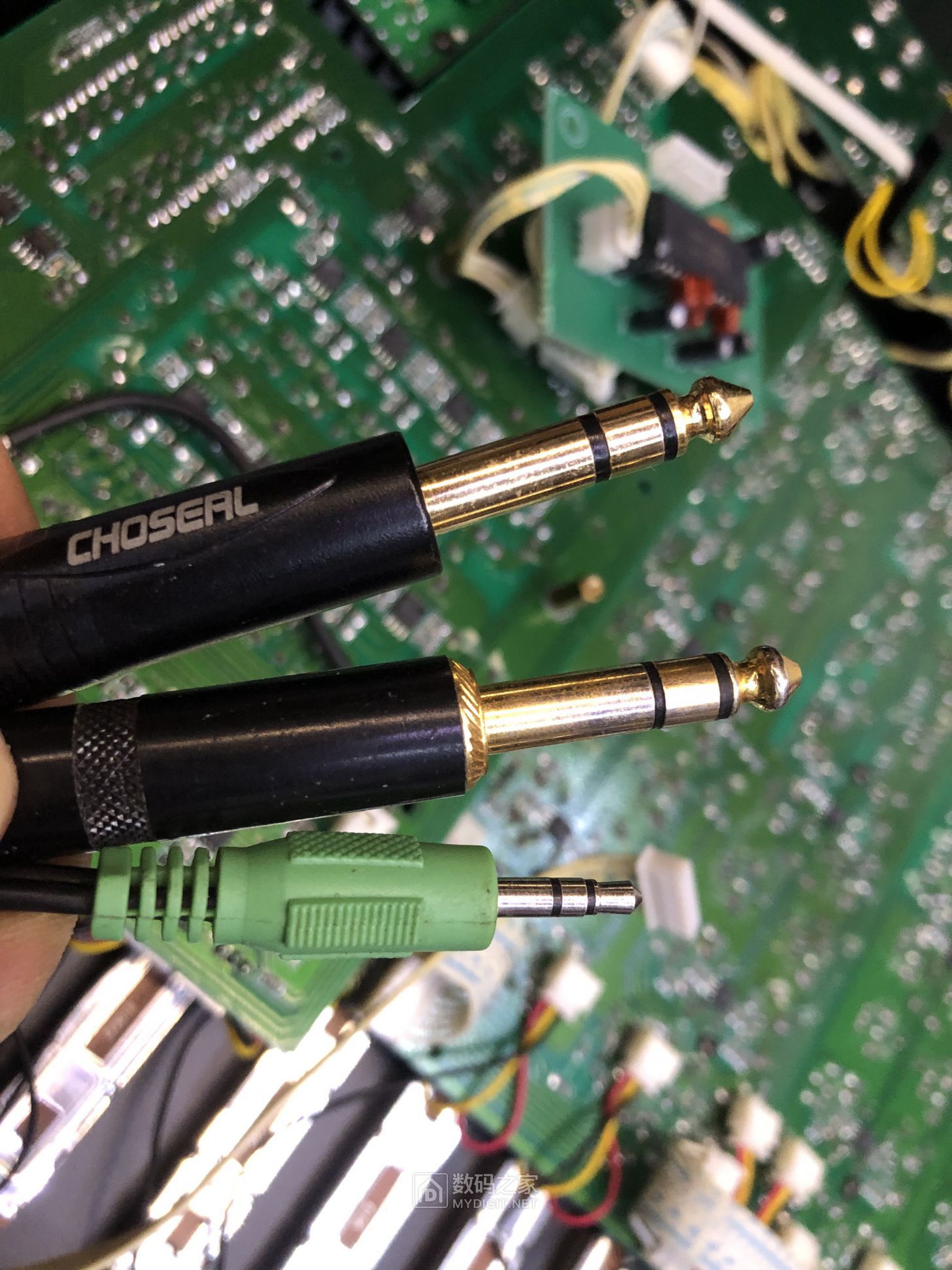

最后手搓了一条平衡转立体声的信号线,这点走了弯路,我以为它是分开的,怎样试声音都不对,后来改成平衡接法才正常,也很简单,就是信号负接地就行。

看着这面板就是我没玩过的
这也非常简单,就是一个音量一个混响强度,混响时间,高中低调节,监听,你把它当8台单独的就行,这样就简单了
发表于 2025-2-2 12:58:03 来自手机浏览器 | 显示全部楼层
功放输出650W,我觉得达不到,看那环牛就小牛拉大车。
发表于 2025-2-2 13:09:10 | 显示全部楼层
据说将4558换了能上一档次
 楼主| 发表于 2025-2-2 13:16:00 | 显示全部楼层
功放功率计算方法不一样,峰值功率可以有
发表于 2025-2-2 15:13:02 来自手机浏览器 | 显示全部楼层
真想从调音台环牛中见到铜线,没有了,早都改成铝线的了。
 楼主| 发表于 2025-2-2 15:19:21 | 显示全部楼层
我把那个功放和散热风扇拆掉,现在才15w,一点问题没有还安静
