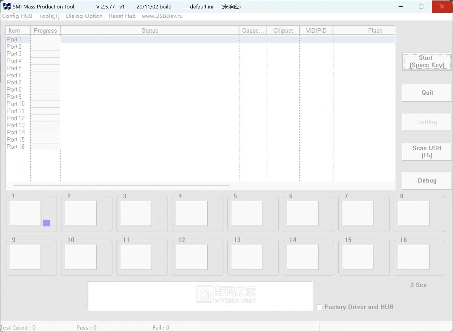

用开正片的软件,显示个蓝灯,然后就卡死了,一段时间后会显示NO RESPONSE

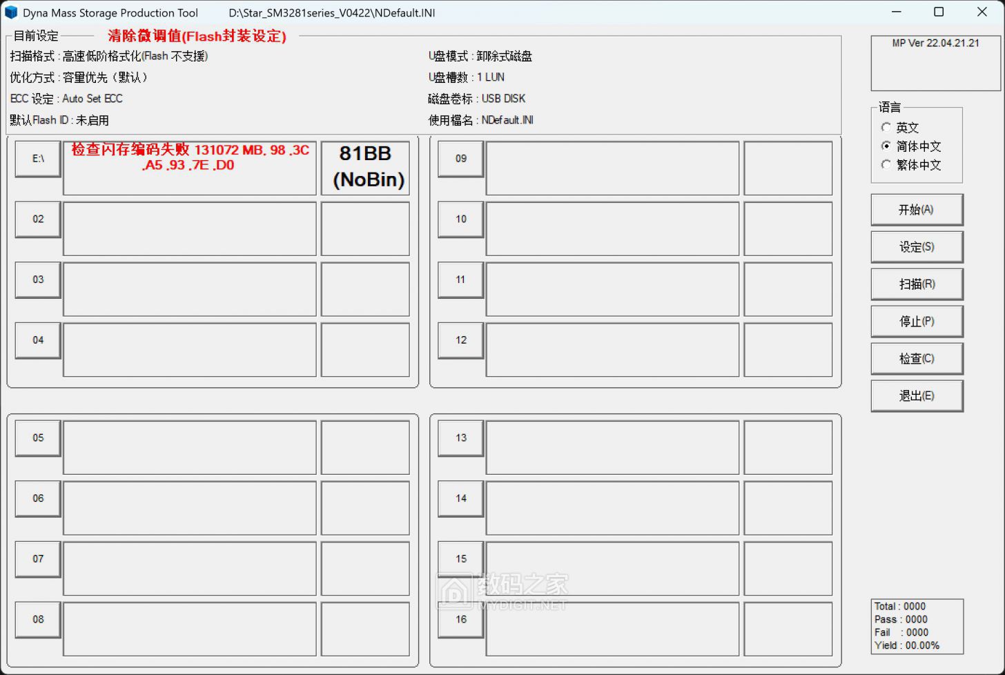

用黑片软件能识别到,但没法开卡,检查闪存编码失败

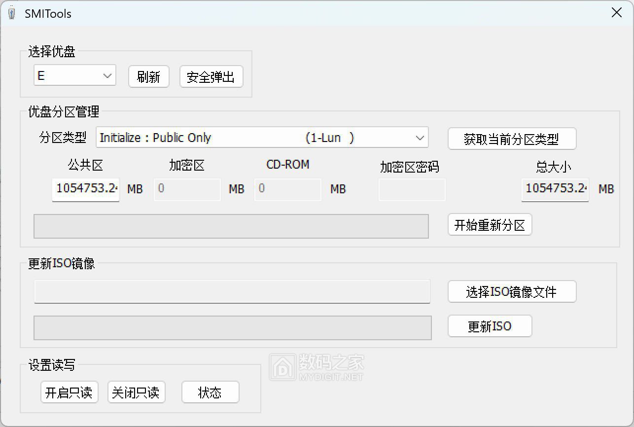

SMITOOLS能识别到容量但开卡失败

尝试过把MPTOOLS和FLASHID拷贝到DYNA里,开卡的时候会提示ISP找不到。

这个方案只能用高格工具开,如果软件识别不正常,可以尝试短接上电(LED负极+GND)或换个接口

感谢!换回正片的软件,然后短路LED灯成功了。果然点芯片管脚还是太难了。
发表于 2025-2-8 16:14:33 | 显示全部楼层
先短接再插入
