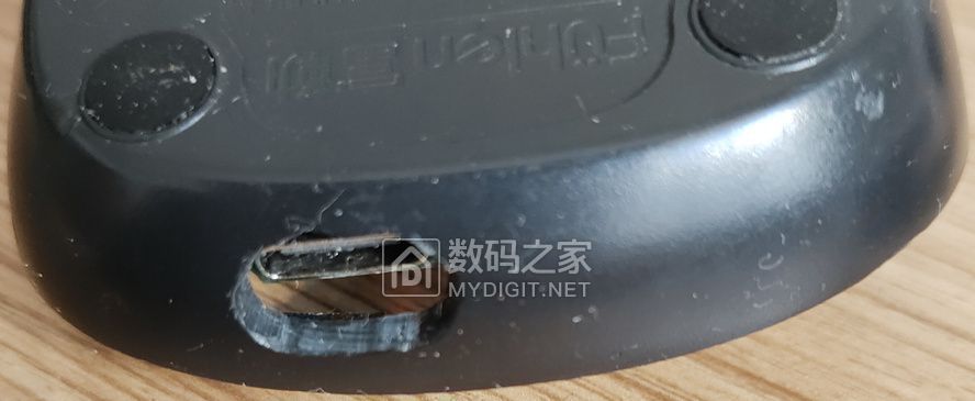

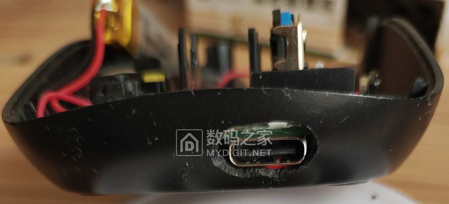

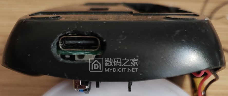

收音机是鱼友的,找到我改TYPEC口,先拆机,背面只有4个螺丝
里面有两层主板通过排线连接
拆出充电板
吹掉原来的MicroUSB接口,翻出一个6P带下拉电阻的TYPEC小板,拆掉无关的东西,裁剪合适吹到板子上
调整好位置,跟外壳对准
外壳用小锉刀小心打磨
效果还行吧?

发表于 2025-2-12 15:48:13 | 显示全部楼层
它的正面是如何的?
发表于 2025-2-12 15:59:03 | 显示全部楼层
朋友能找上你绝对是值得的,几乎跟原生一样,除了塑料磨具的凹痕不一样,一般人真分不出来换过充电接口呢。
