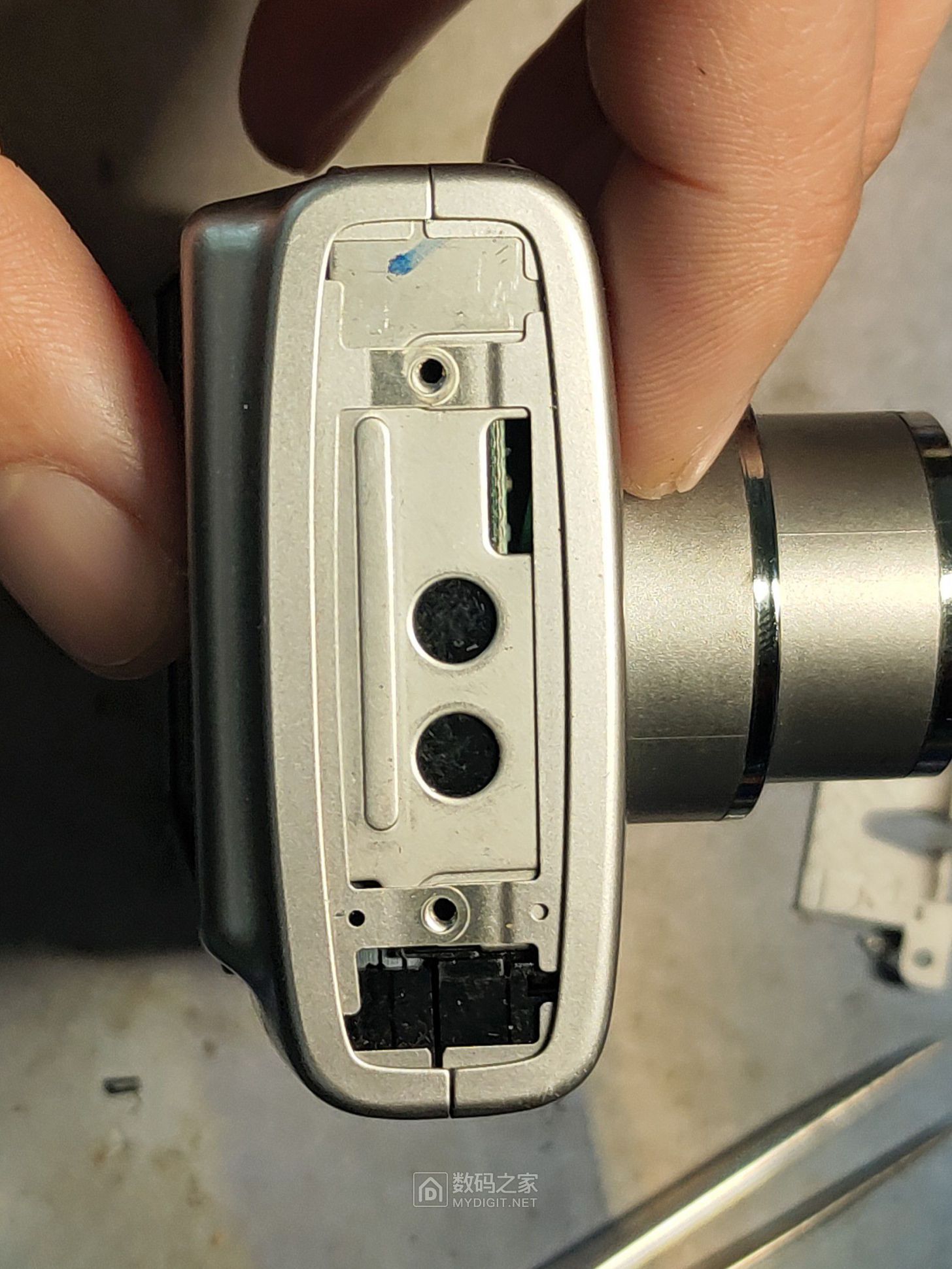

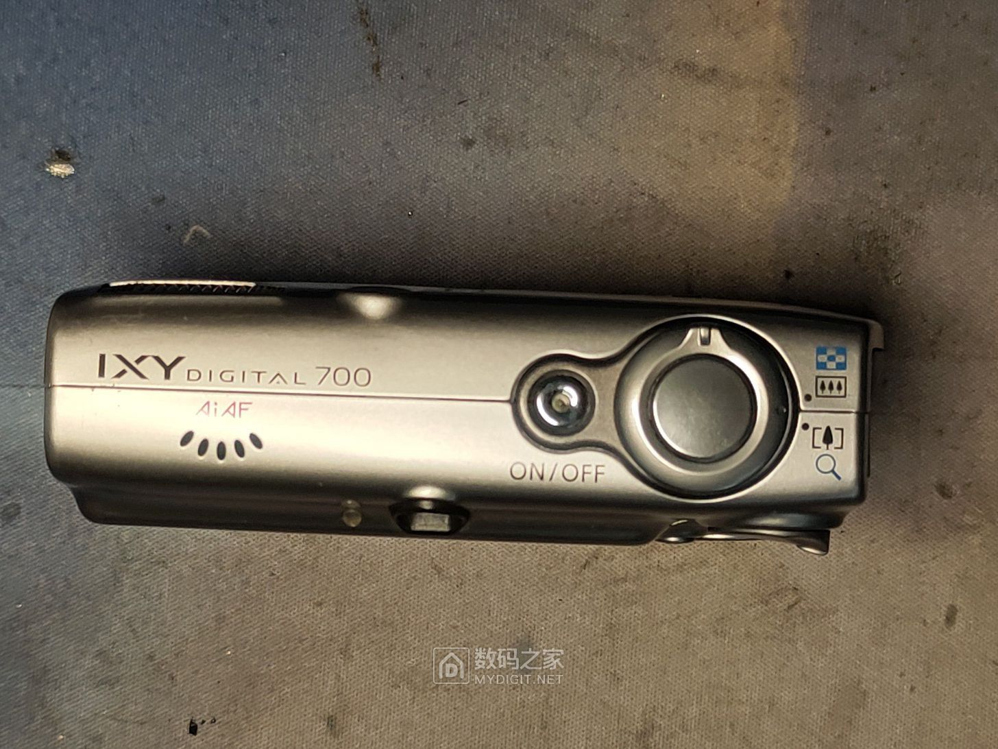

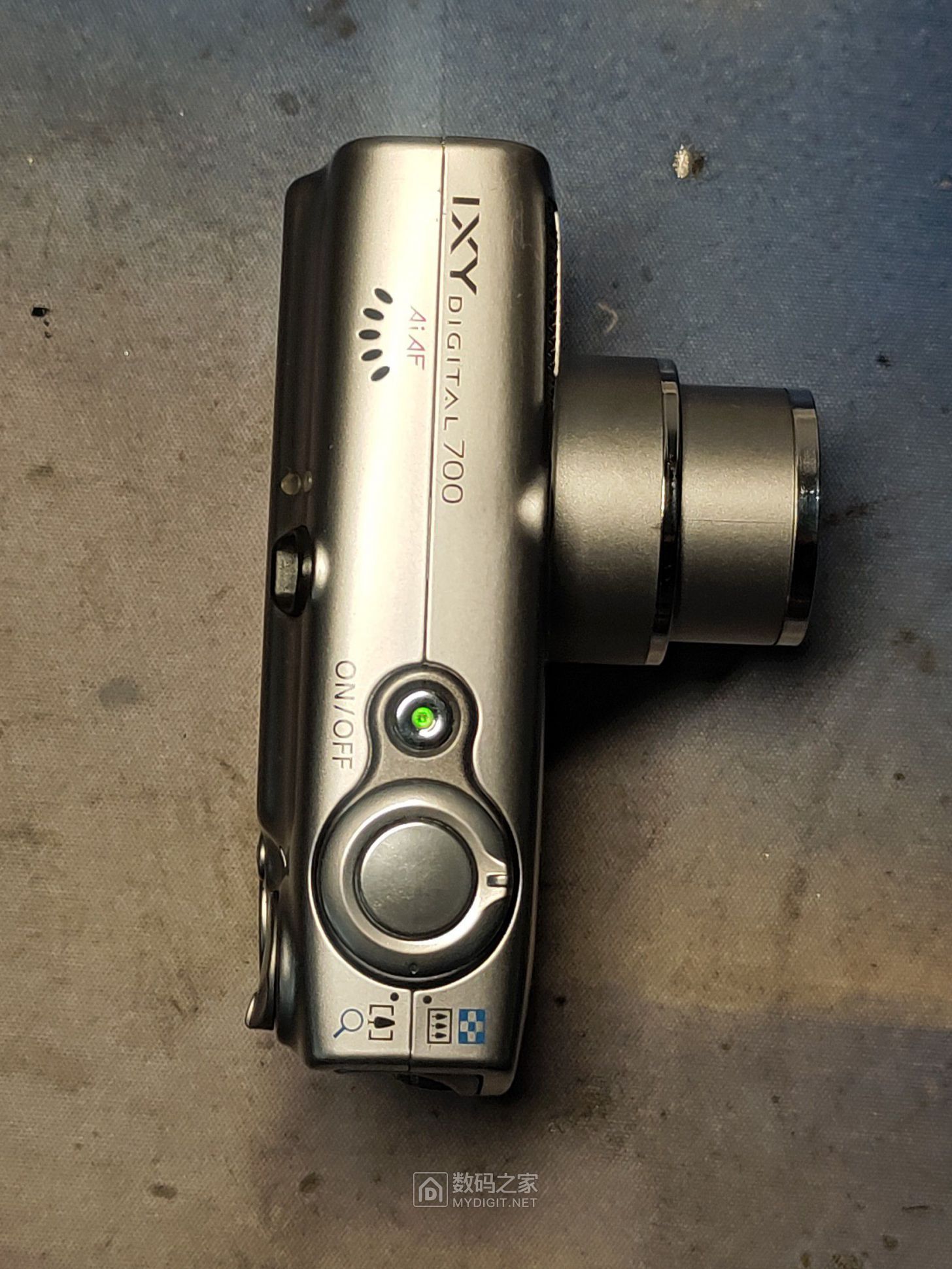

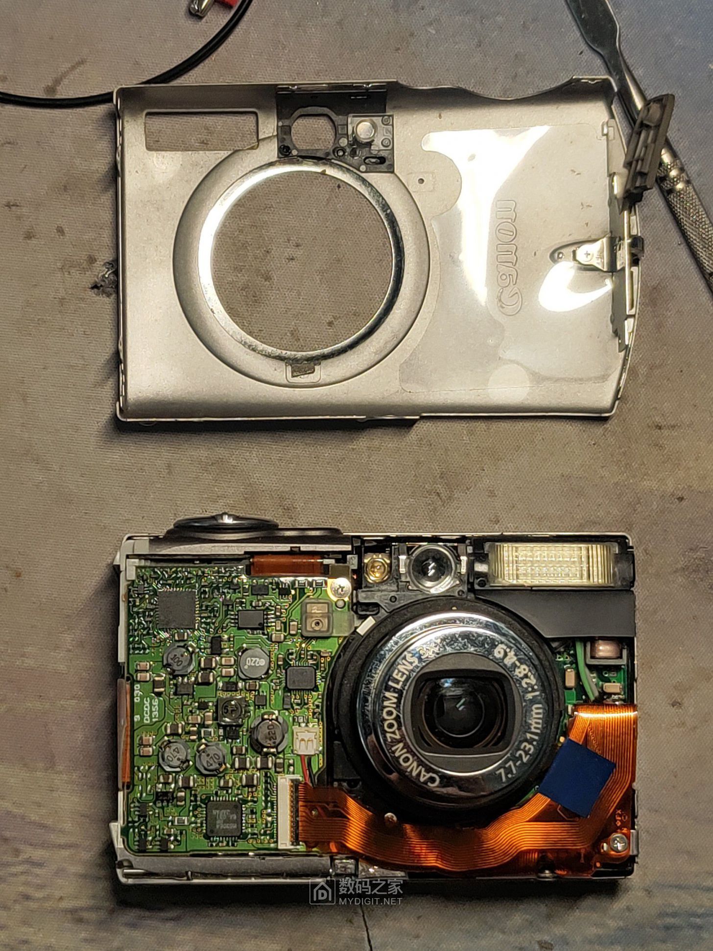

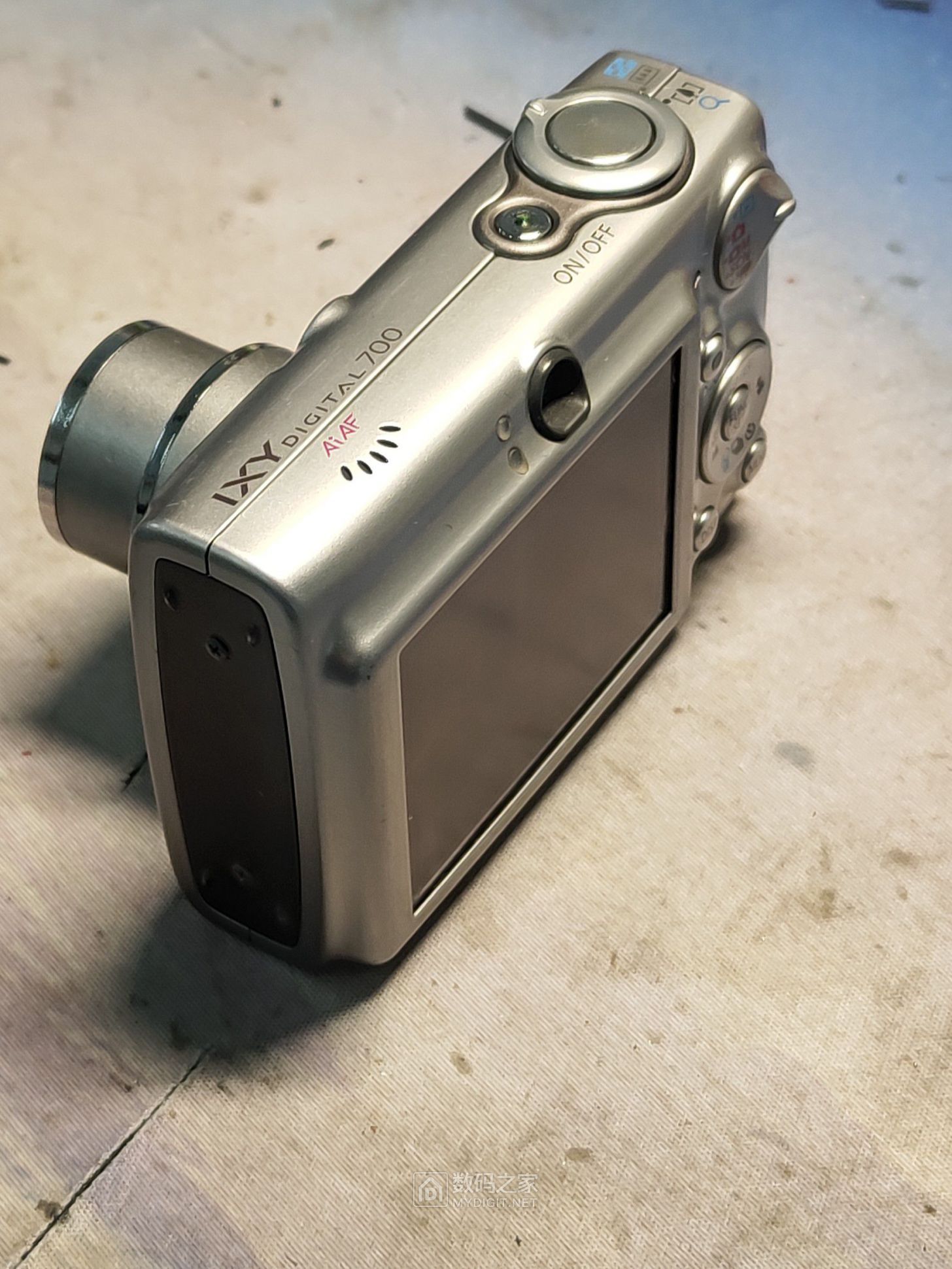

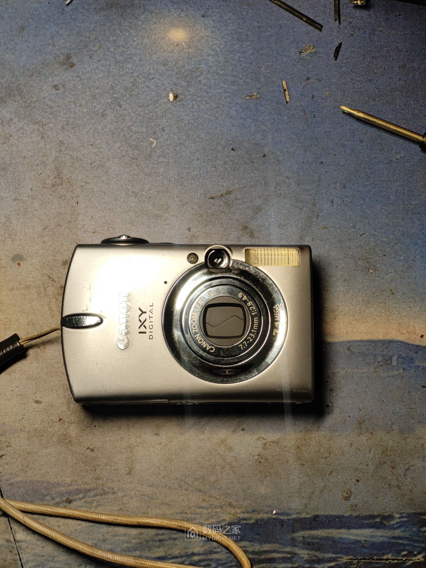

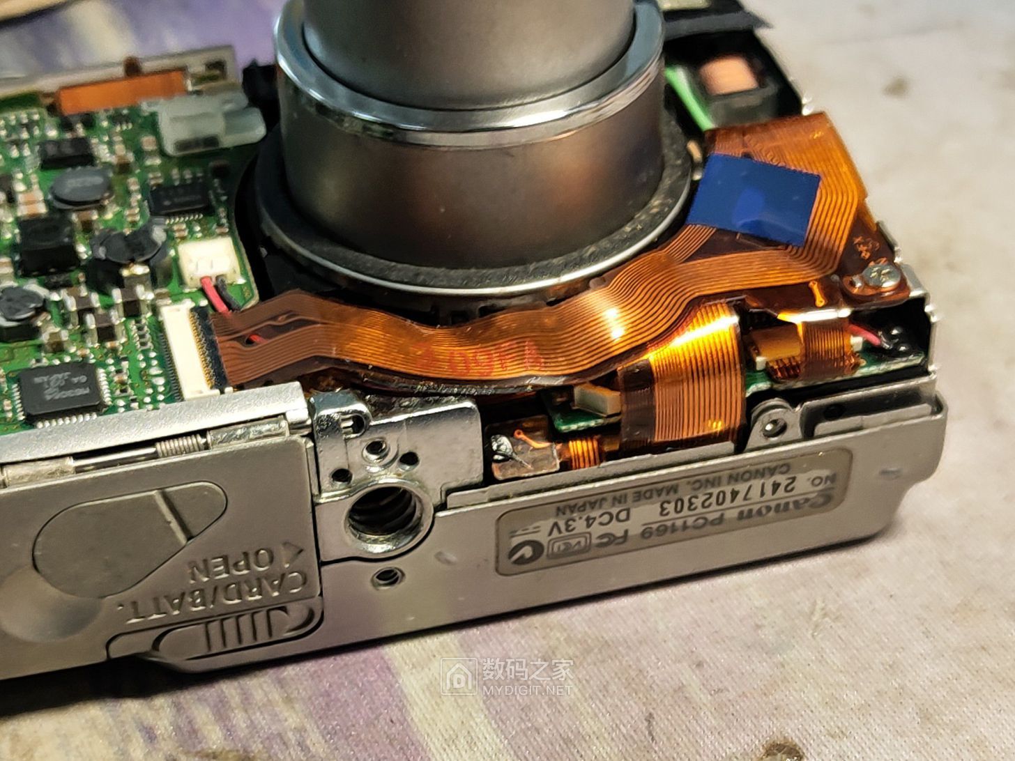

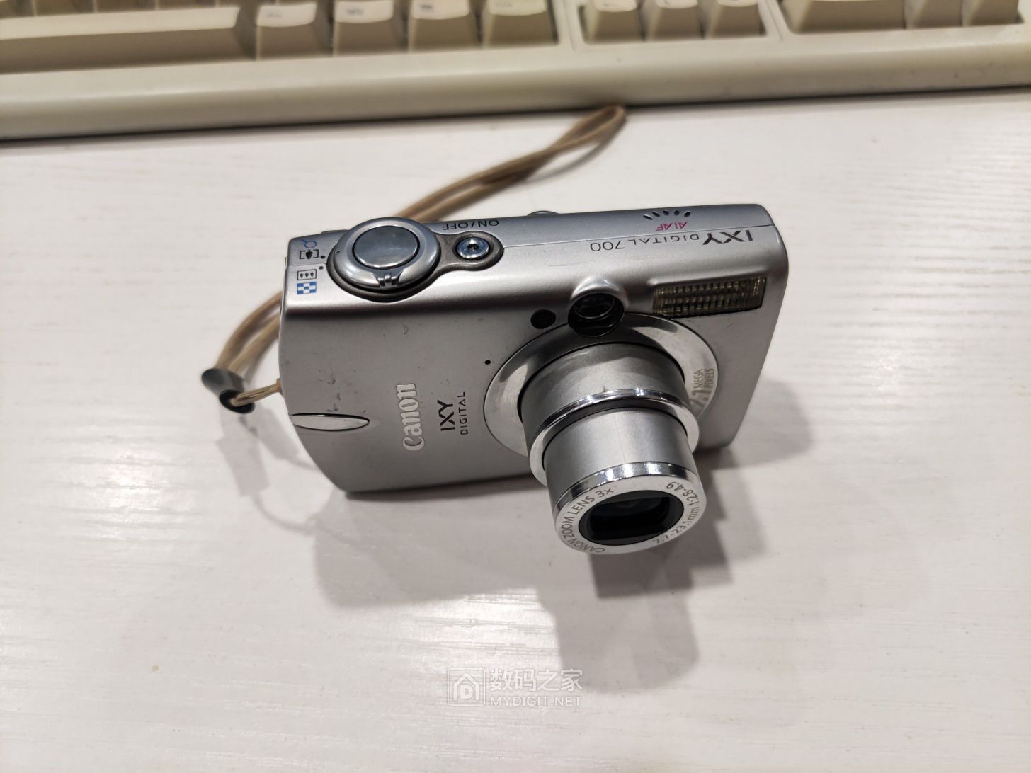

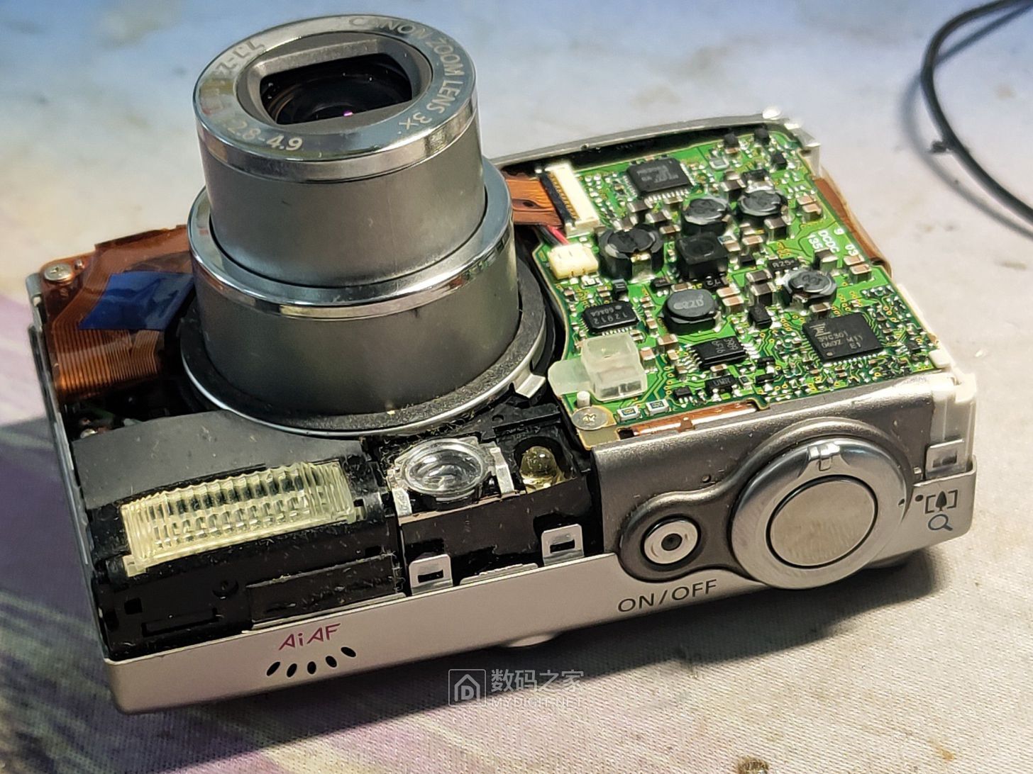

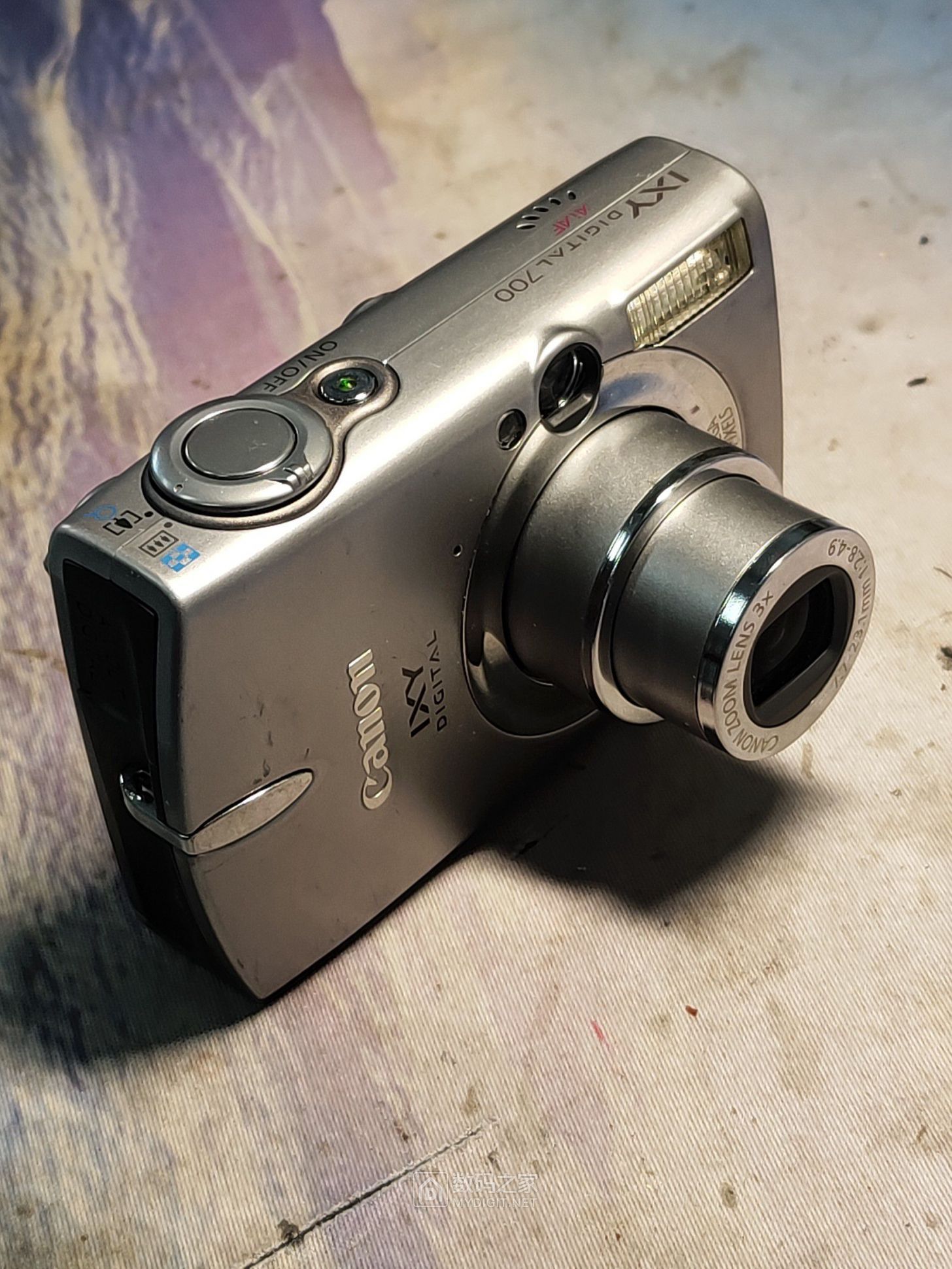

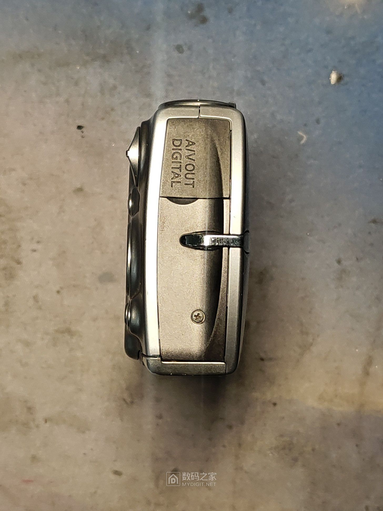

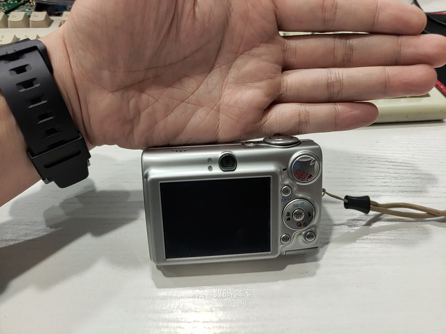

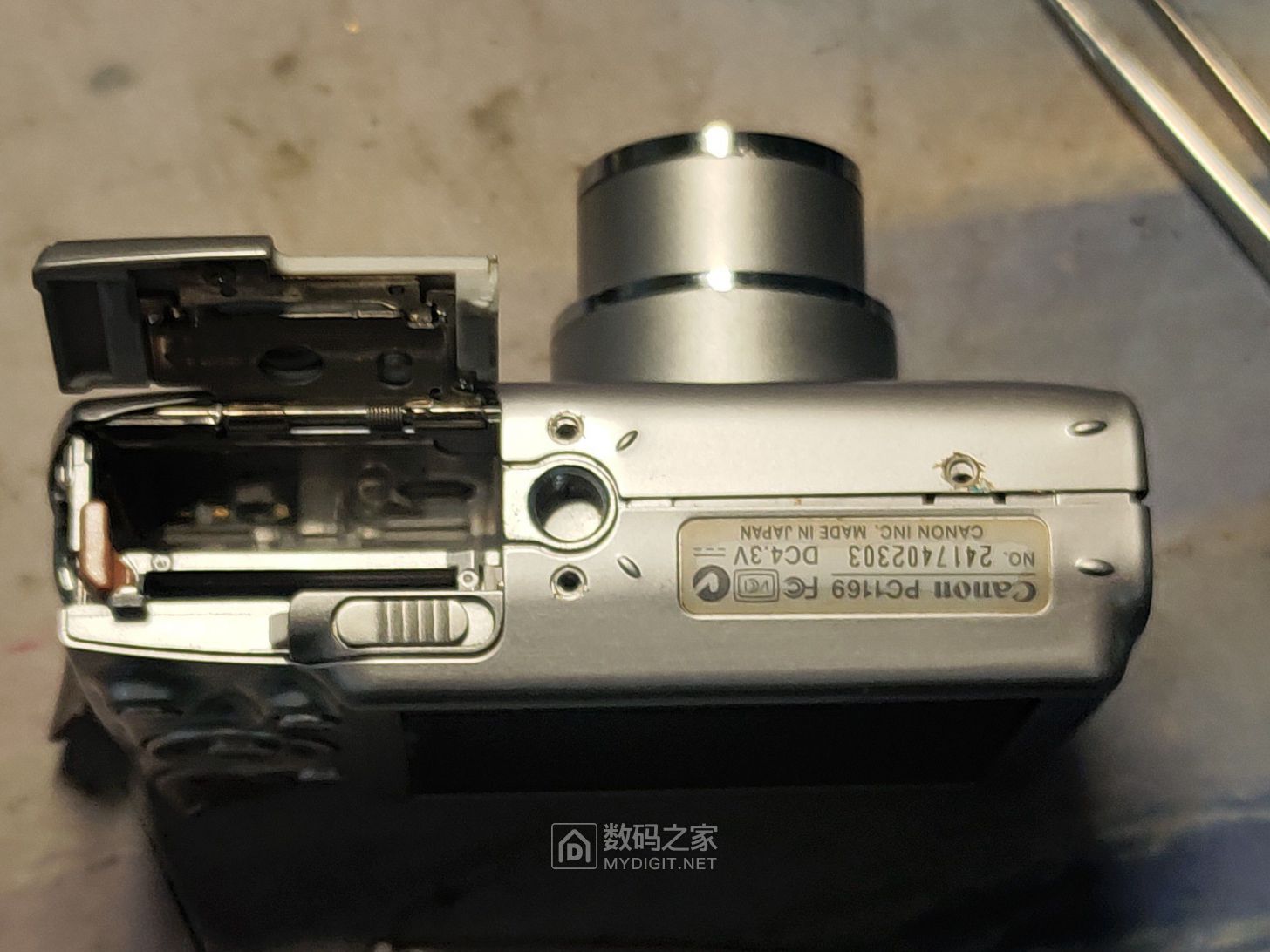

美女同事的Canon PC1169高级数码相机挂了,报错E18故障码无法开机,关机镜头无法缩回
感动IXY700 CCD

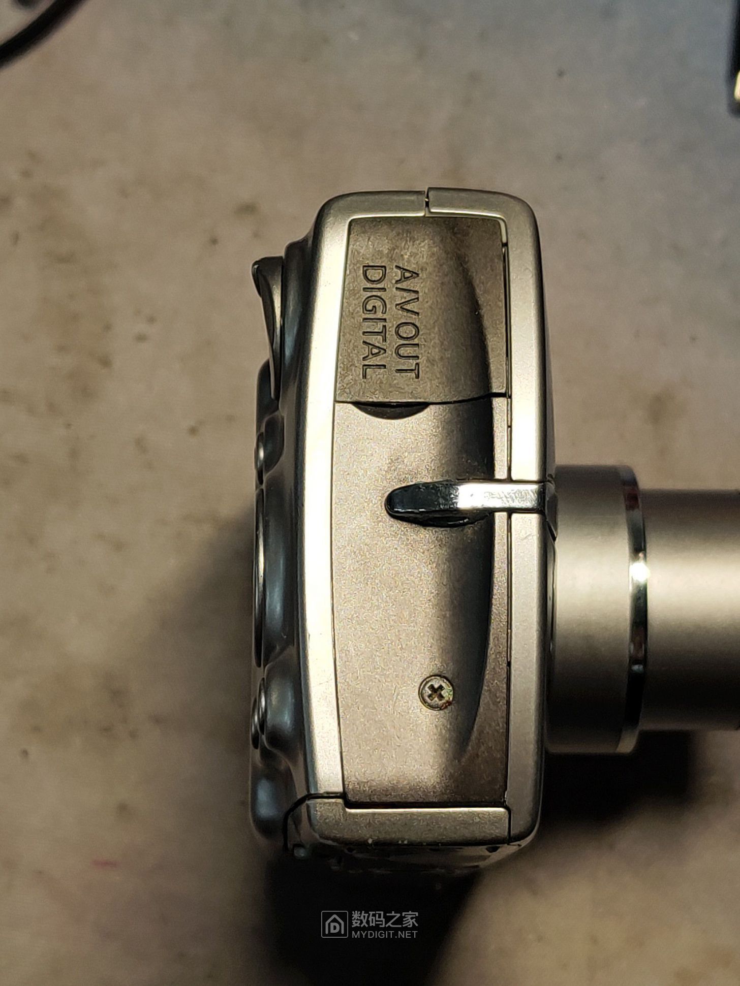

小巧玲珑,深田永美般的全金属外壳
侧面

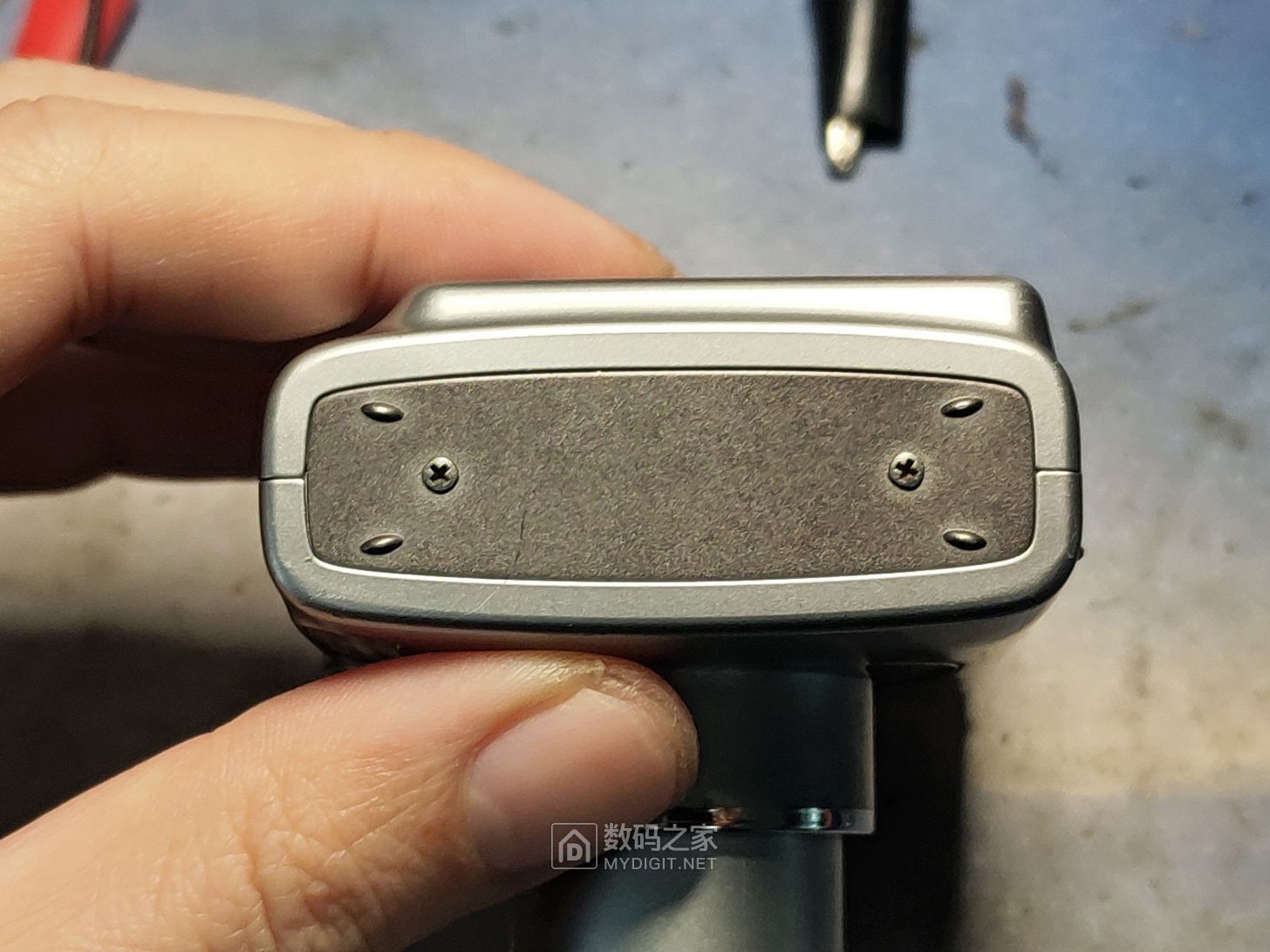

底部

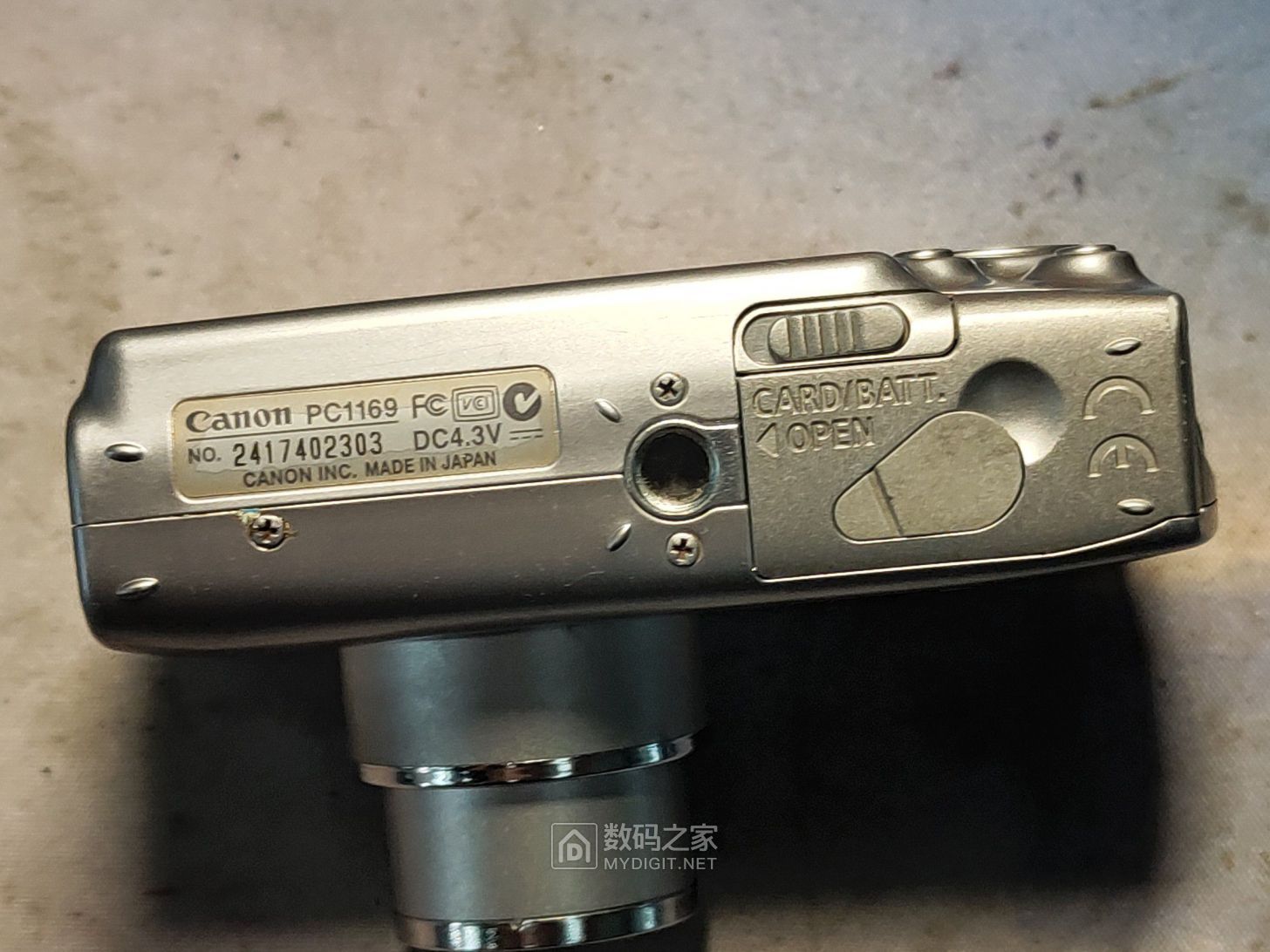

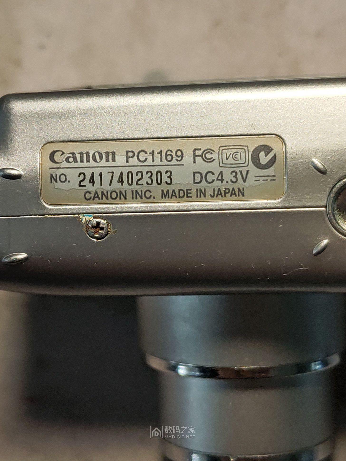

序列号及型号铭牌,梅得因遮胖,高级滴干活
锅热下油

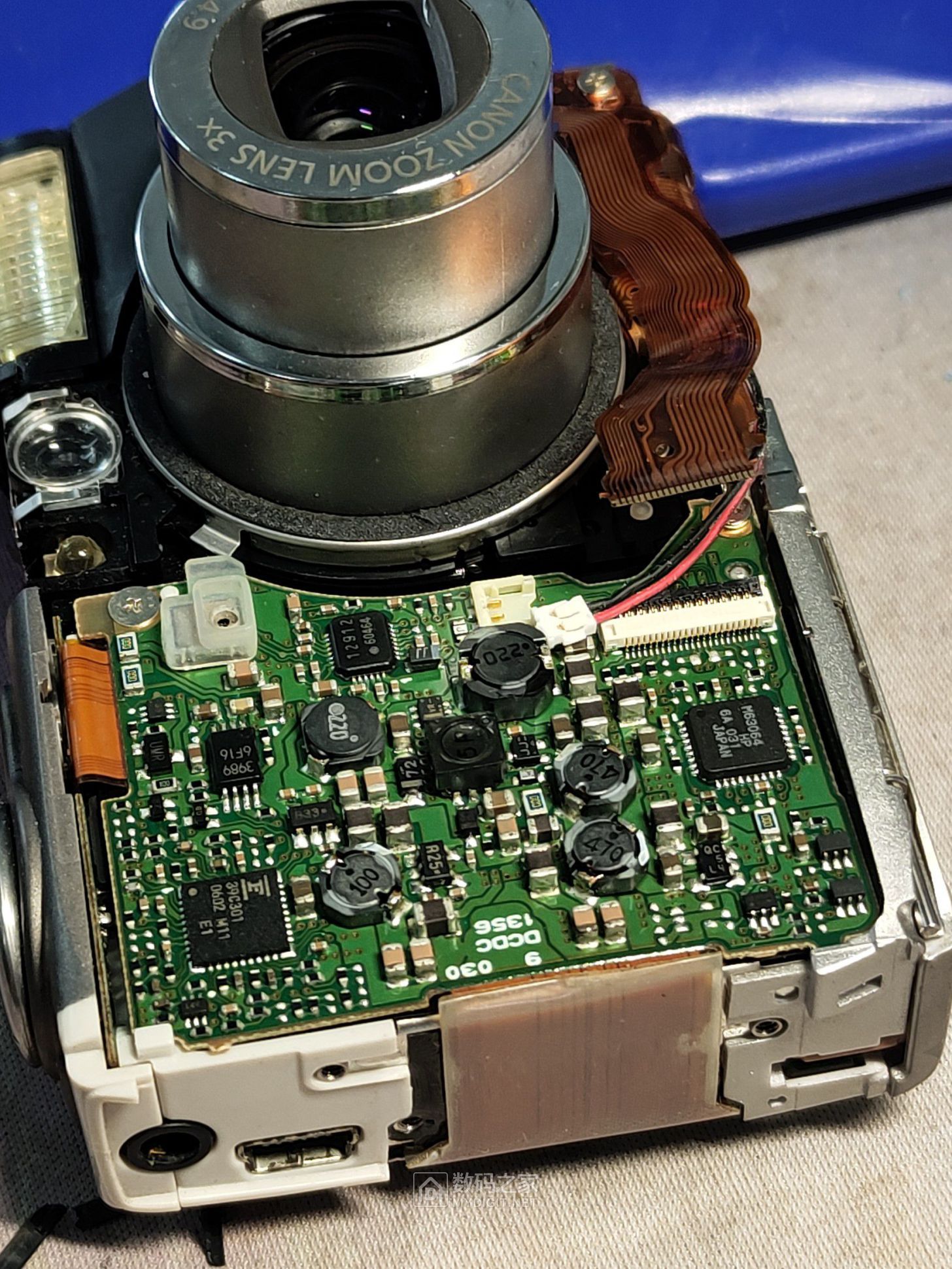

外骨骼下面是全覆盖电路板,满满当当,想起小时候看的机动警察,这应该是上世纪80年代末的尖端技术下放吧
依旧是恐怖的排线数量
顶部整洁

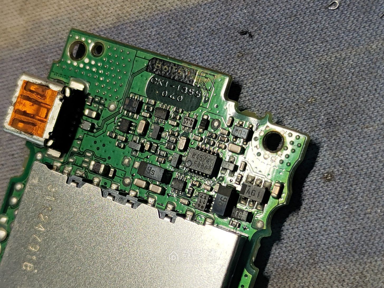

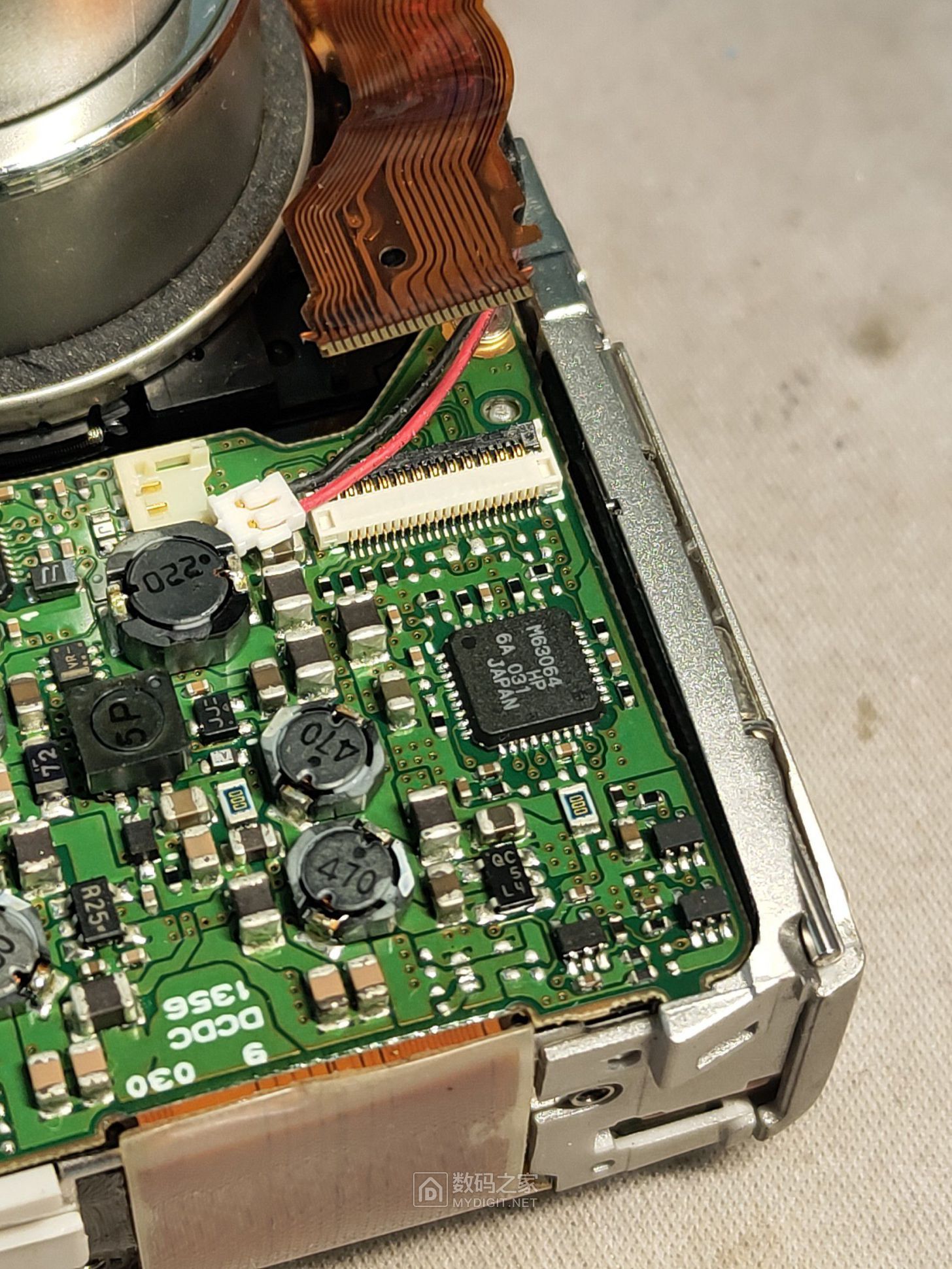

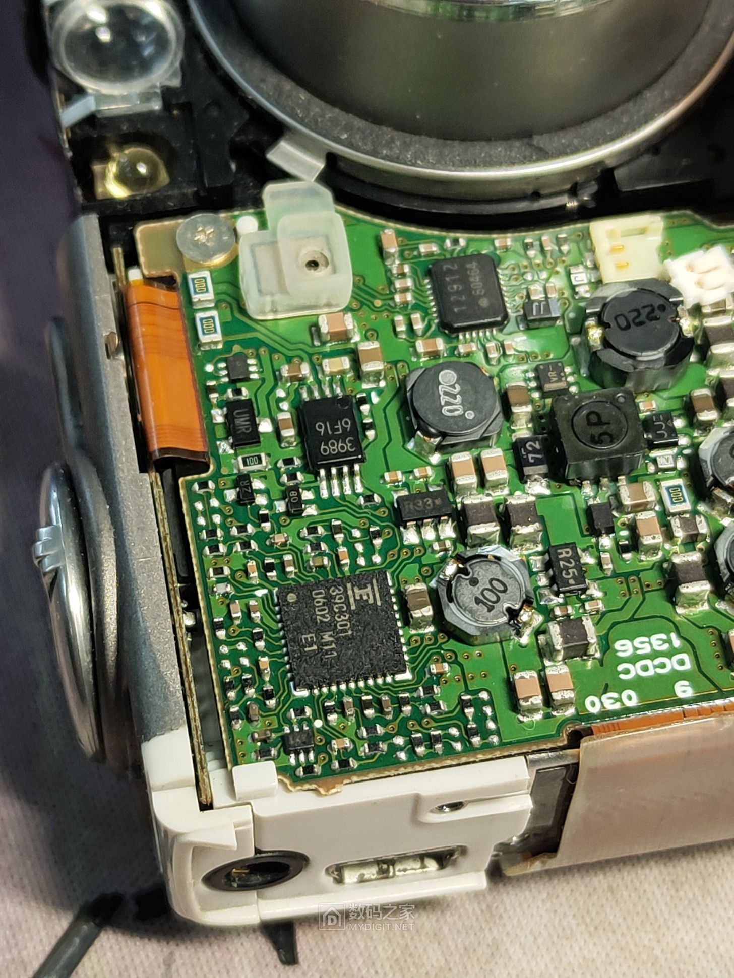

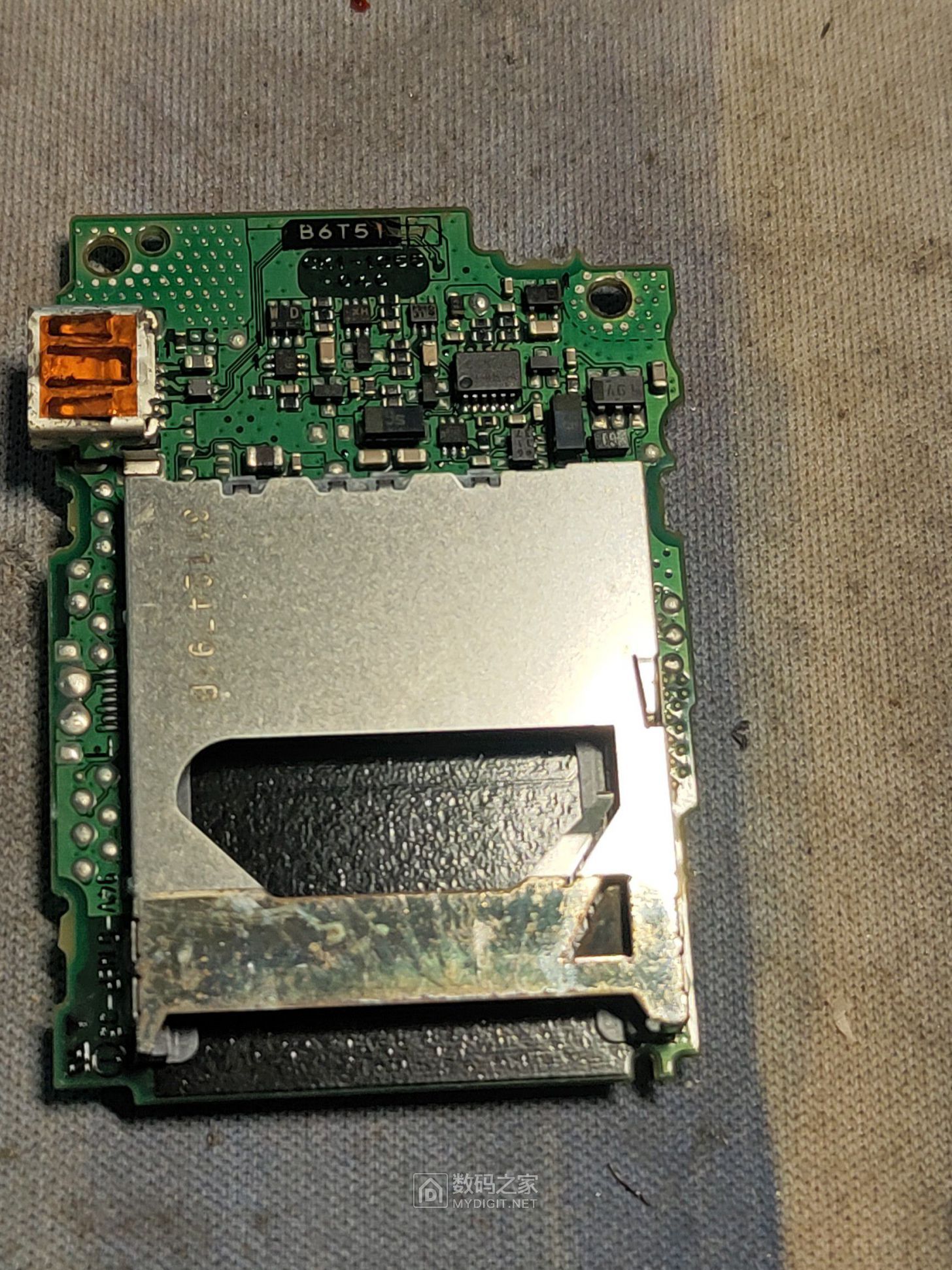

独立的电源板,相较我修的另一台较新的型号(链接),集成度没有那么高,堆料十分养眼。现在市场上这种玩意儿可能是复古味越浓,身价就越高。
电源管理 丝印39C301,看起来很高级。仙童的?
63064 蔗胖产,一股浓稠的高级味,应该是马达驱动

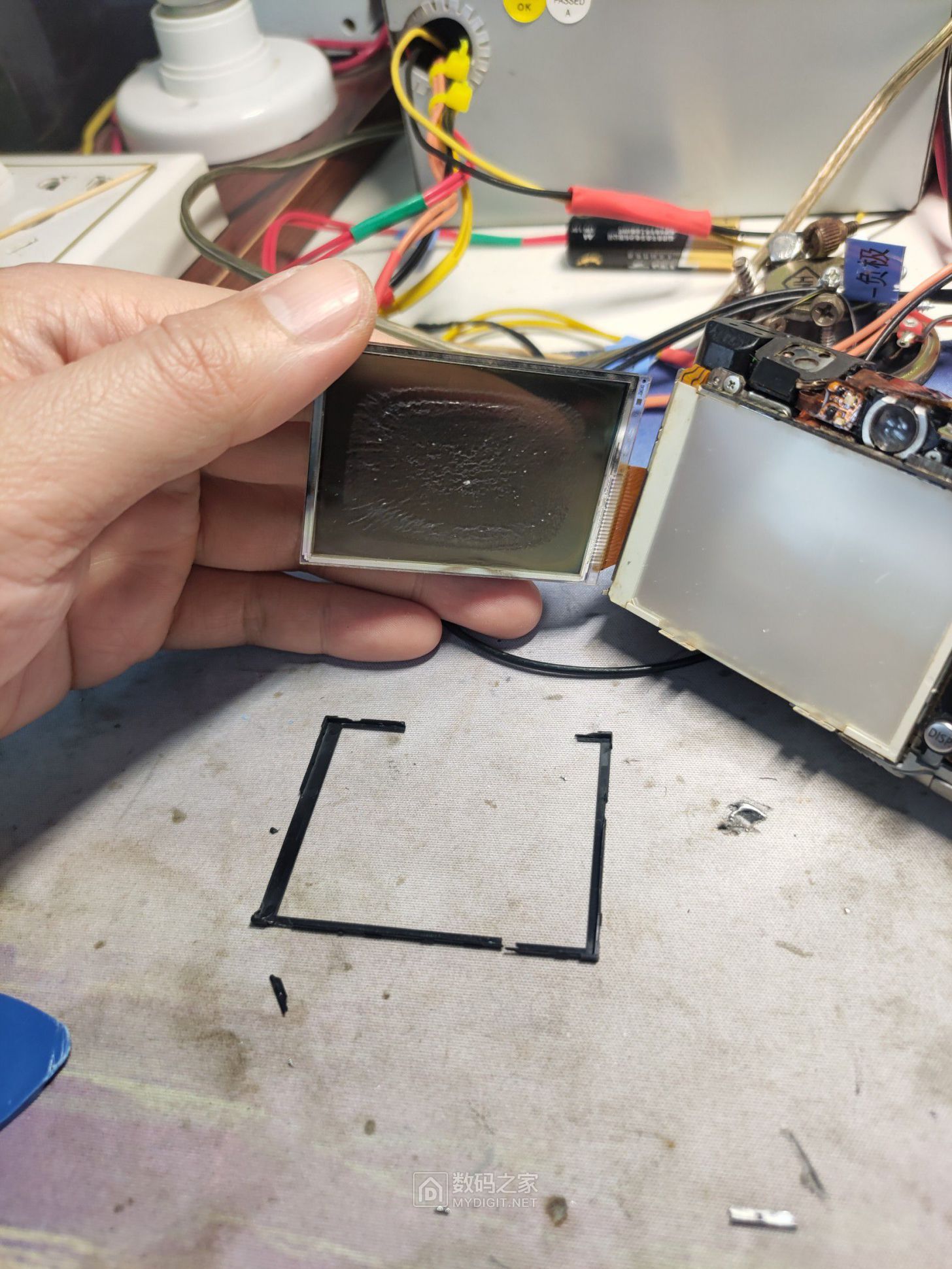

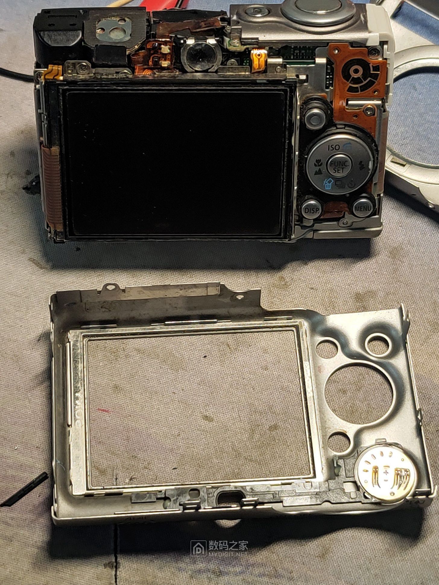

后盖的设计垃圾,屏幕通过塑料框固定在上面,已经脆成饼干了,外屏和背光板胶也老化,拆的时候直接分离了,要命唉,后面装的时候直接上蜻蜓胶四角固定。
同事拍的拆后盖施工照,狼狈

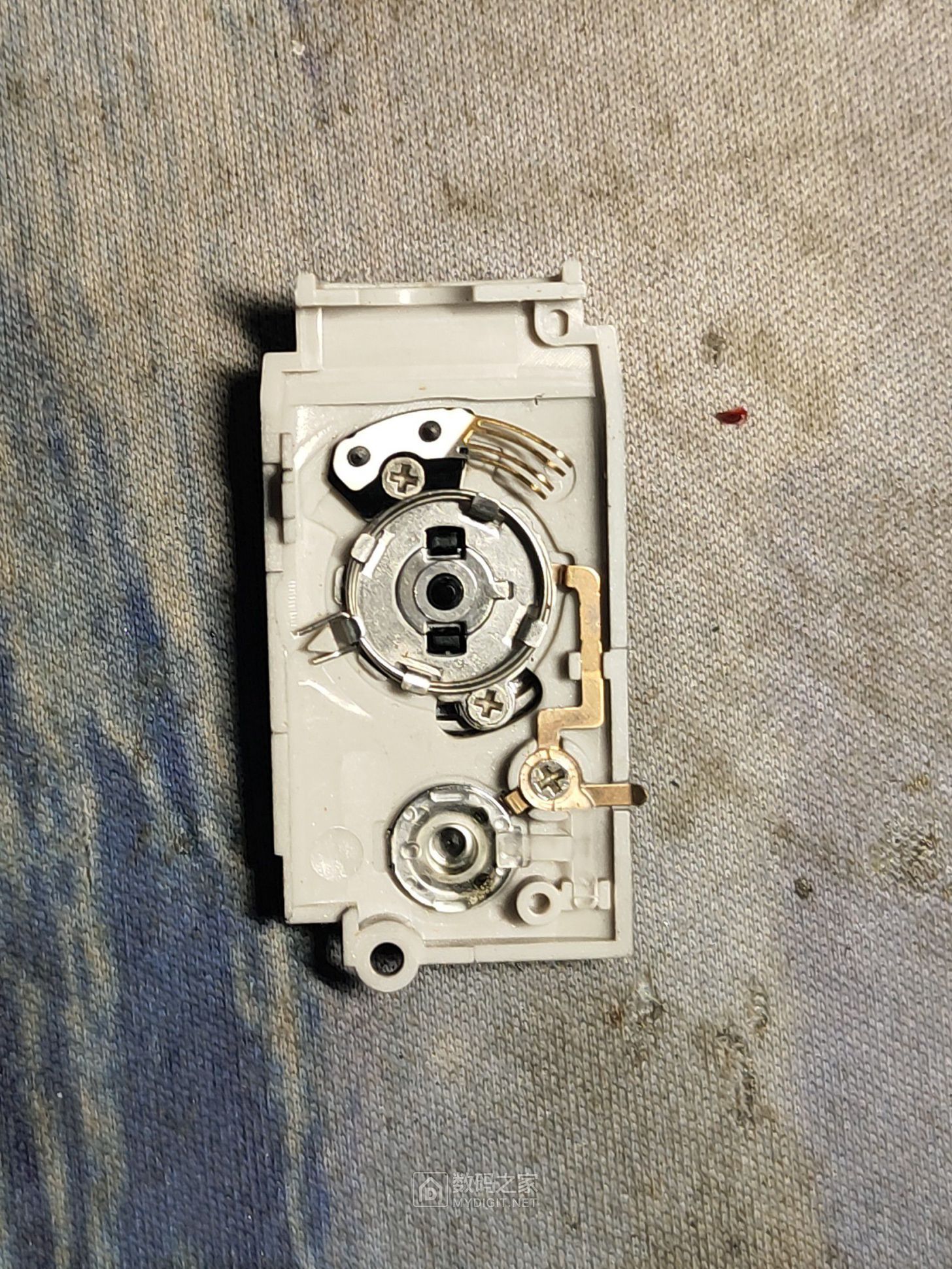

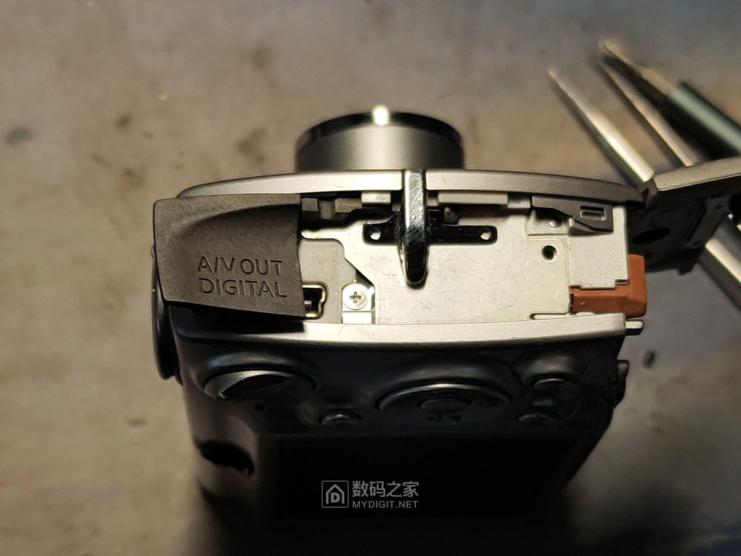

顶部变焦拨盘及电源外壳移除

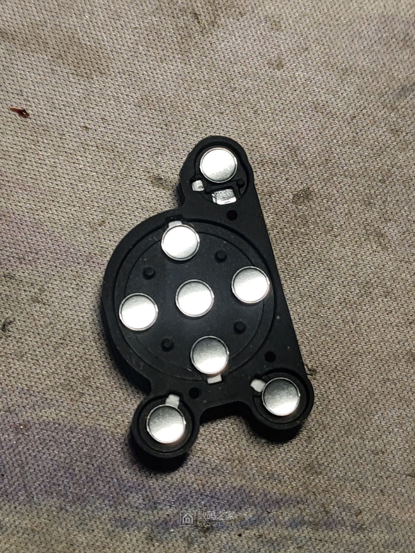

依旧漂亮的四爪拨盘触点

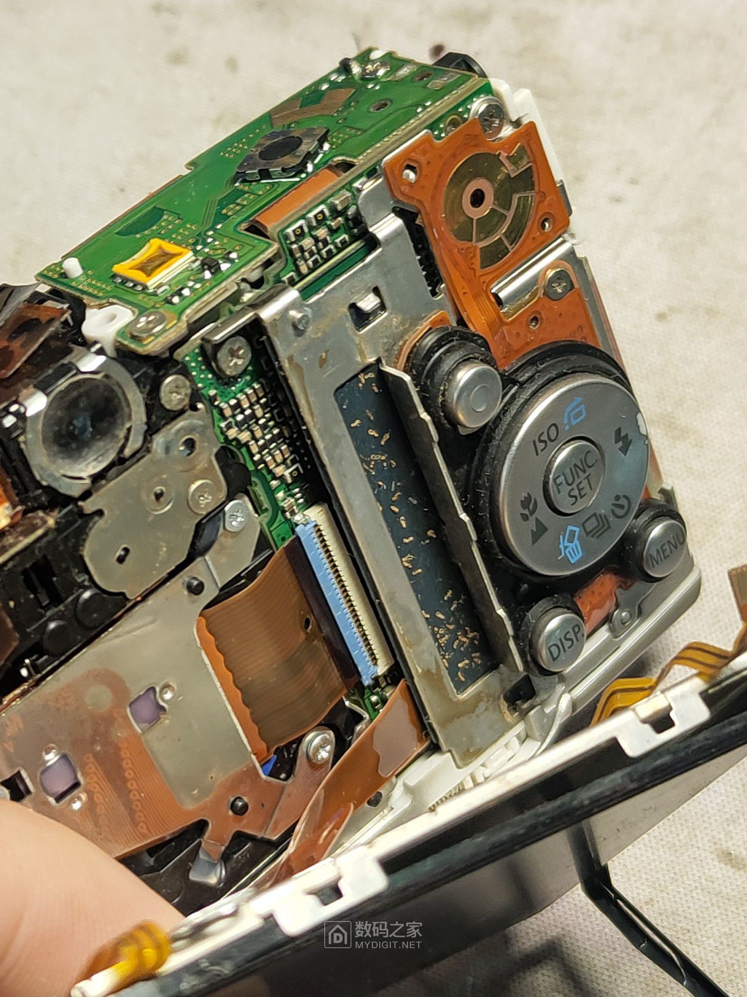

什么鬼,这是掉蚂蚁窝里了?
微动外壳

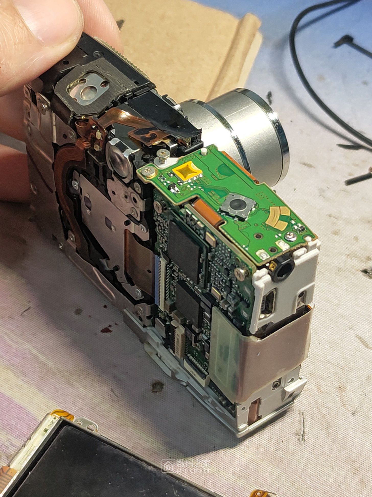

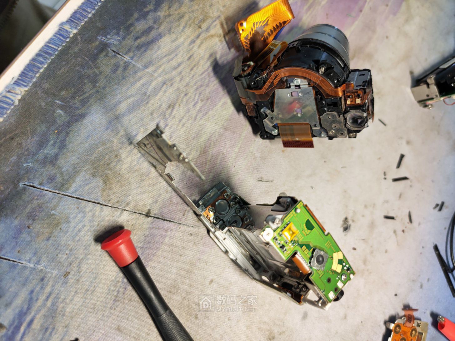

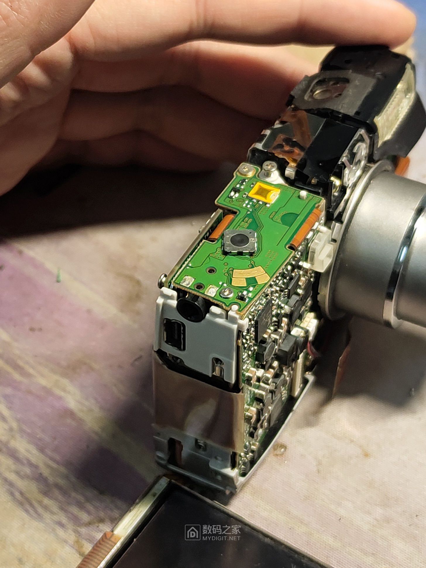

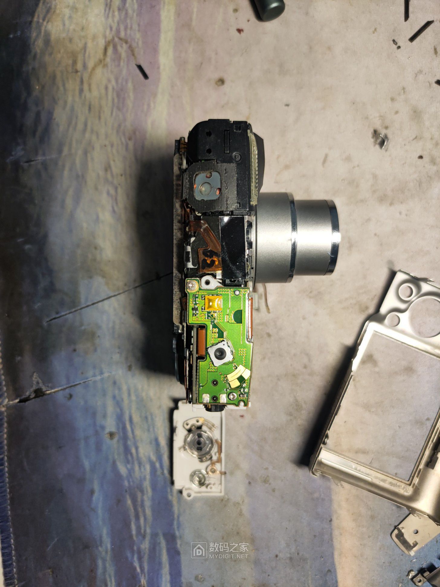

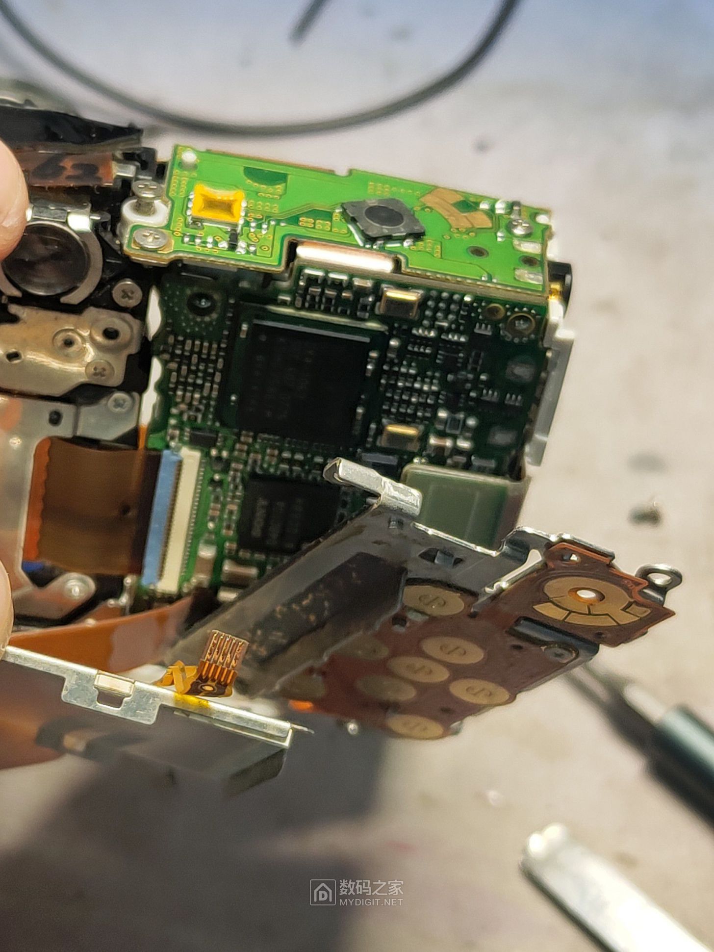

大量排线警告!移除微动电路板
主板露出

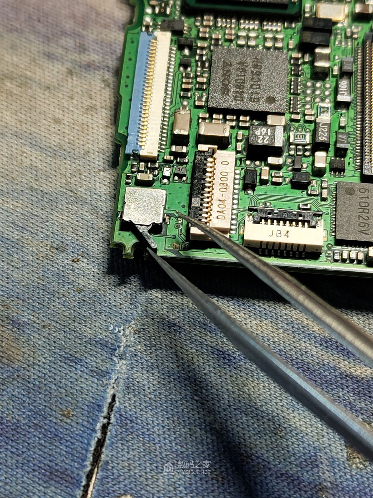

主板和电源板通过一条超大排线连接,上下还有排线连接拨盘及其它部件。欣赏一下这养眼的堆料吧

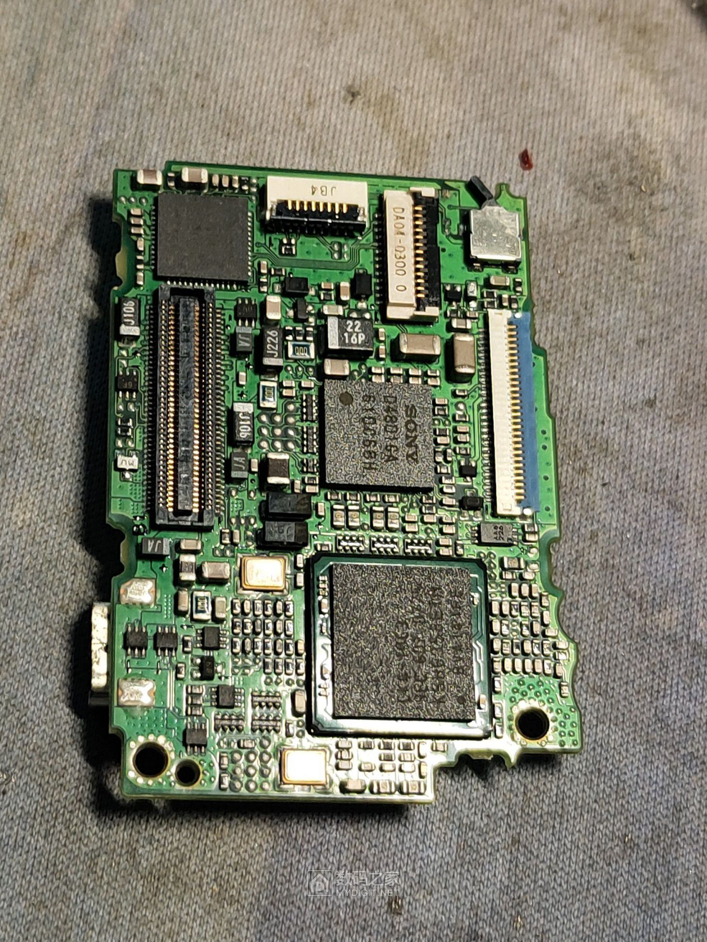

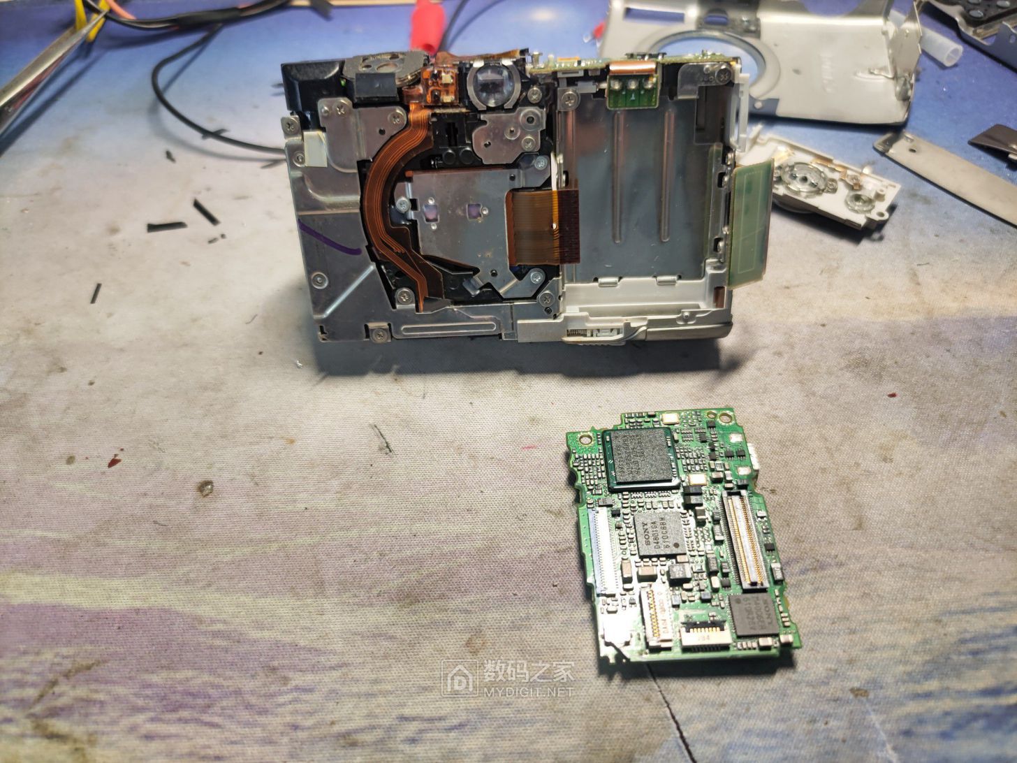

移除主板

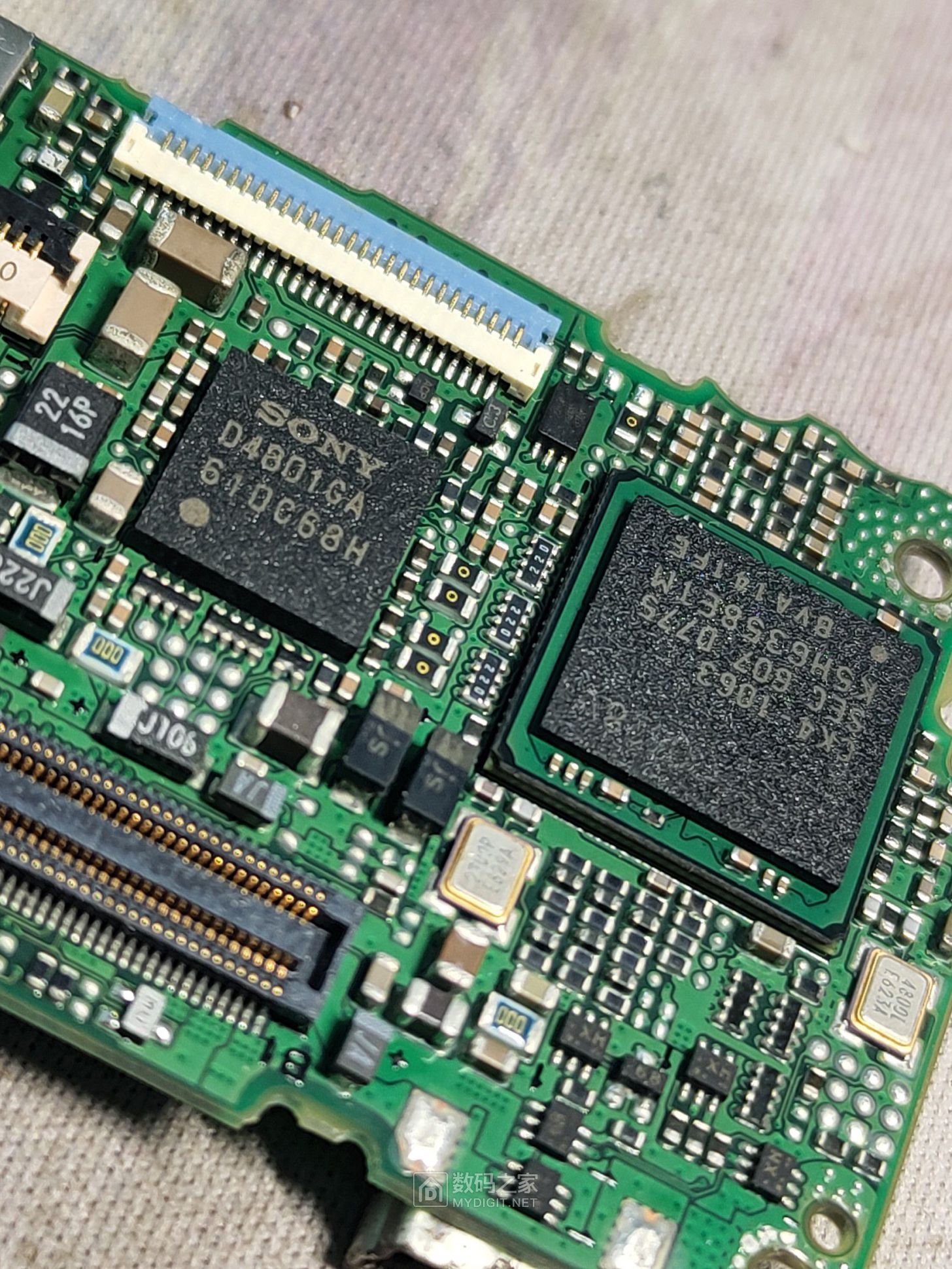

正面芯片堆料好胸残
左边骚尼的图像数据处理4801,右边强大的大脑和固件之家。做为一款小仙女的小红书装备其实这款出道的时候风评不好,因为使用了骚尼芯片,感动味不足。

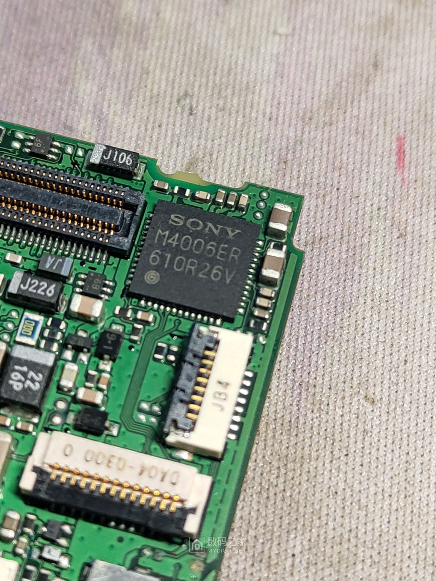

这枚骚尼大法应该是屏幕驱动,丝印4006
电池仓感应开关工况OK,非常mini,上次在这吃过亏
主板背面主要是数据存储
这个晶振高级货,爱普生的4574,把它改到我的太阳能热水器上绝对起飞了,那不是大炮打蚊子,那是大炮打原子

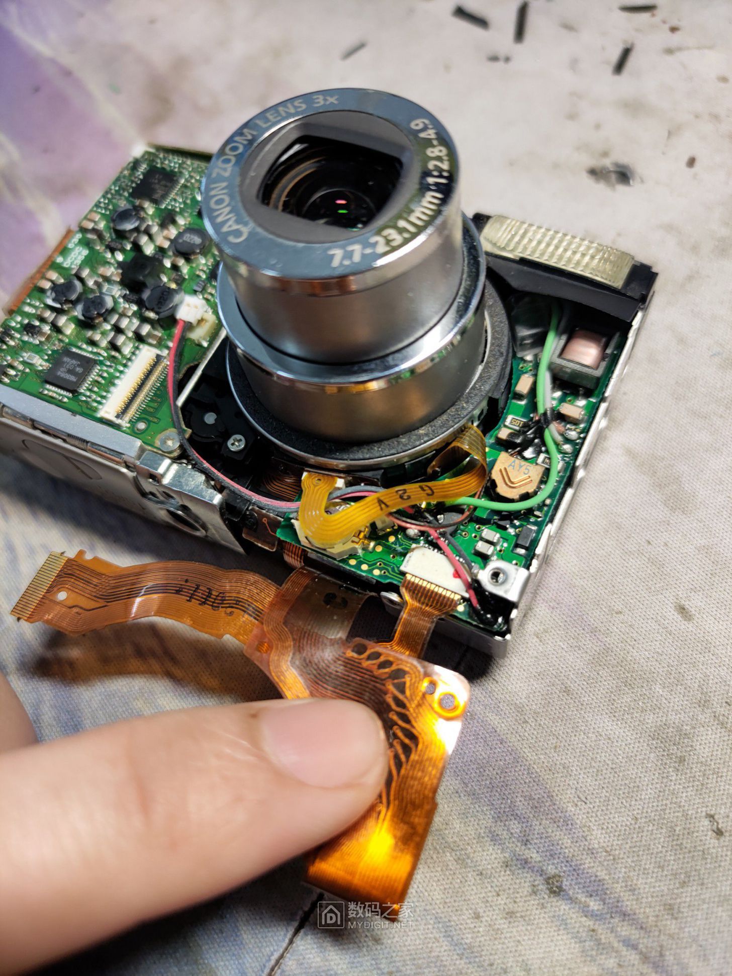

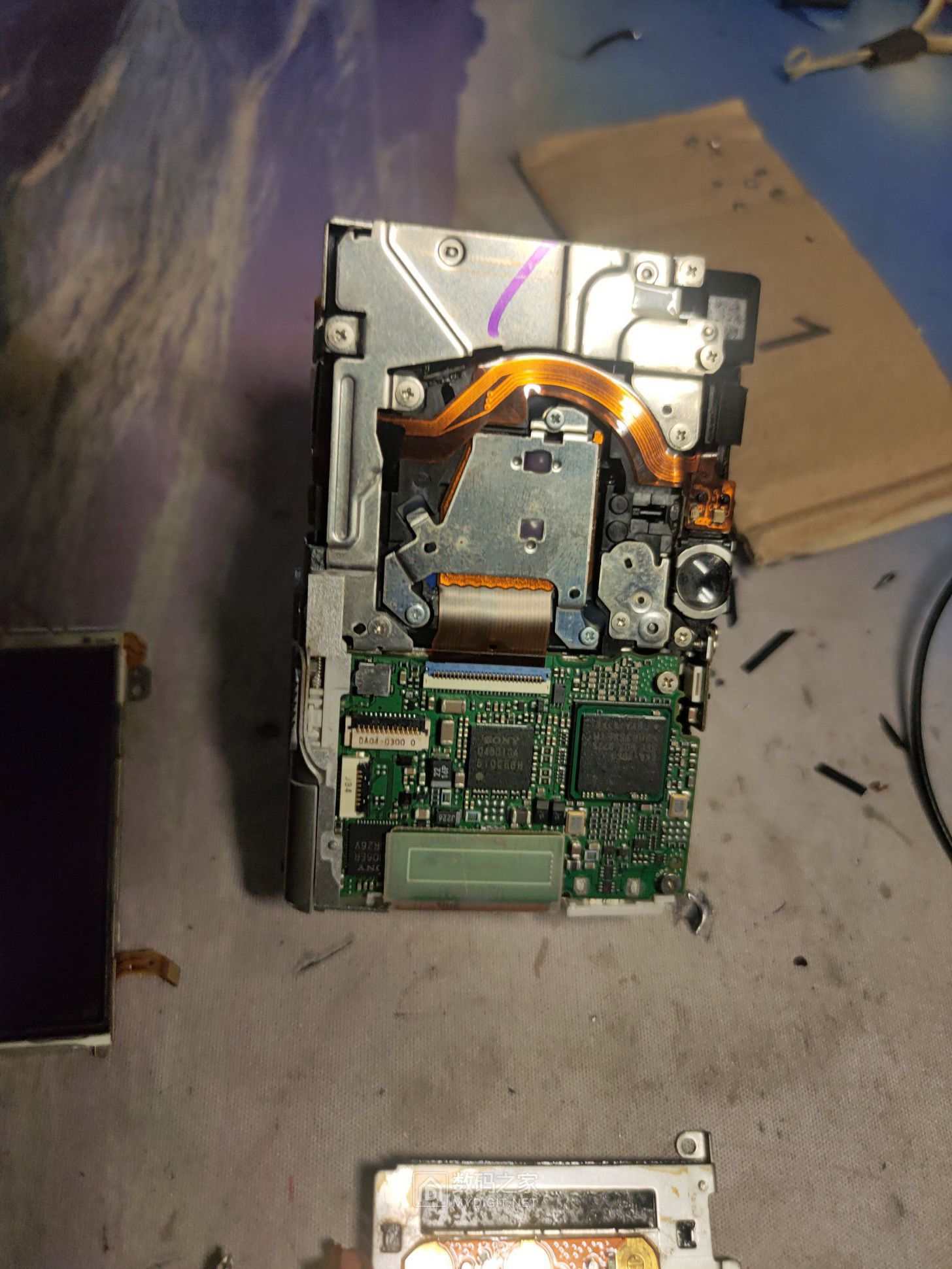

继续趴排线

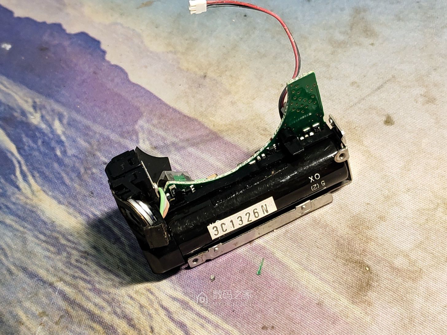

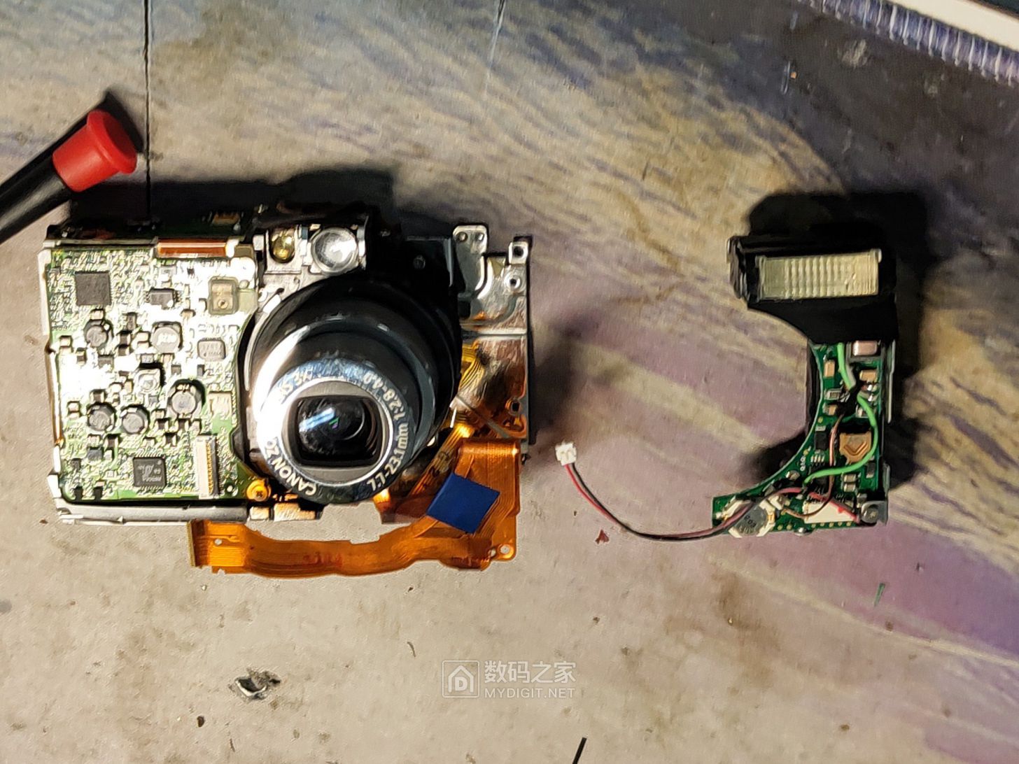

分离闪光灯模块
和机身一样高的超长电容,我又有种奇怪的冲动了

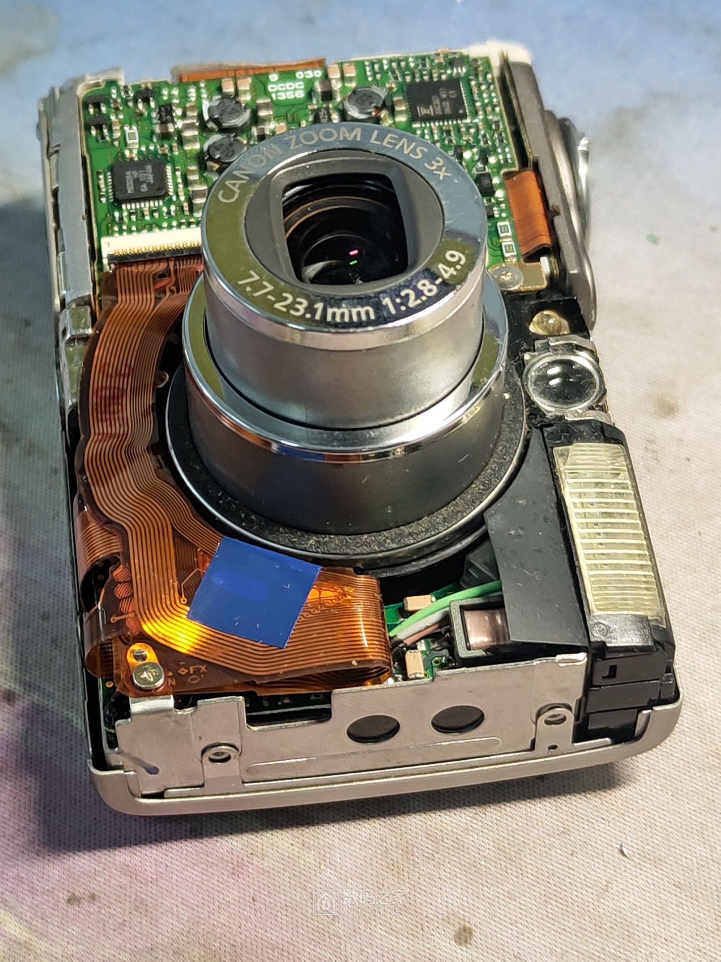

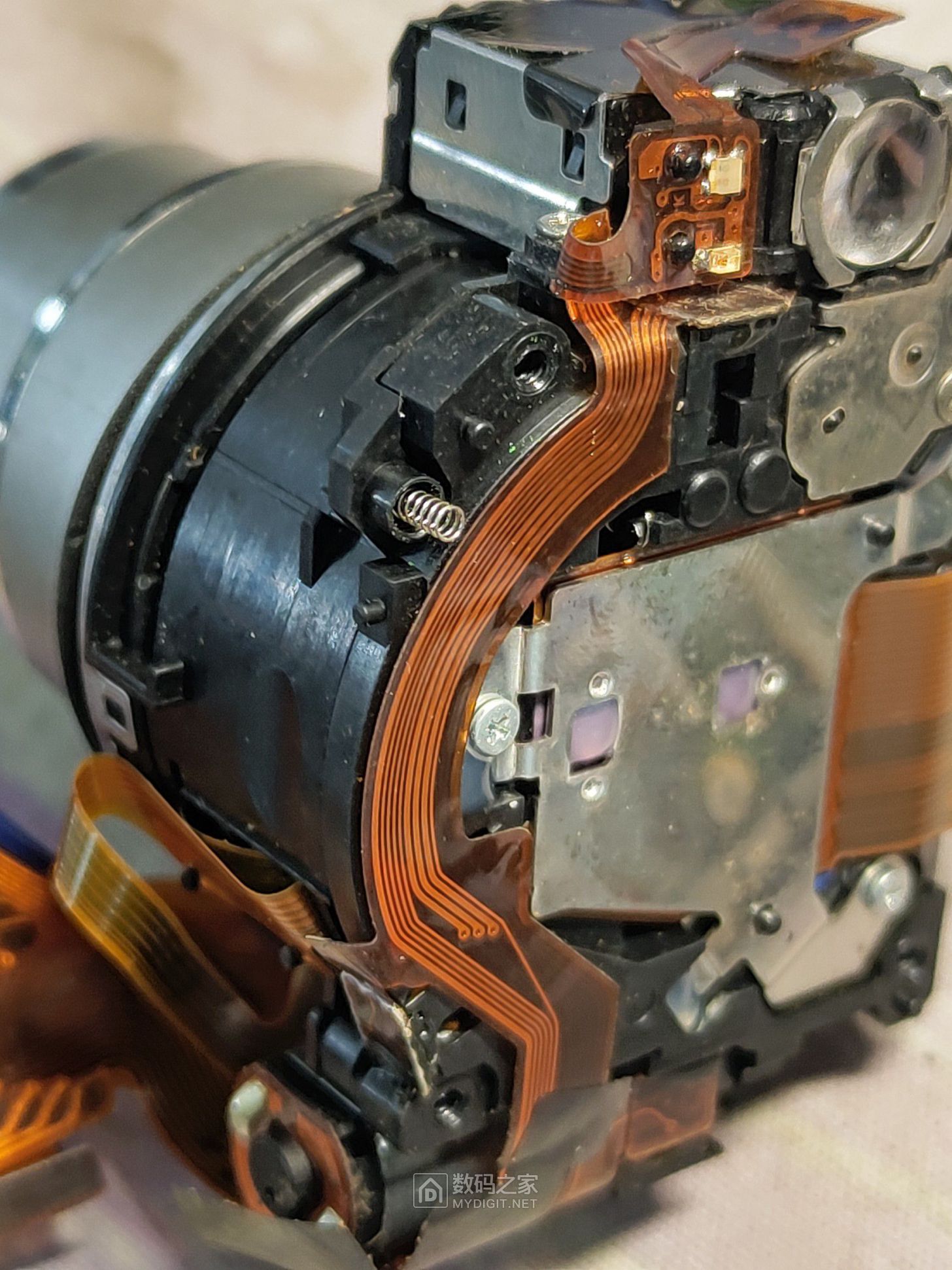

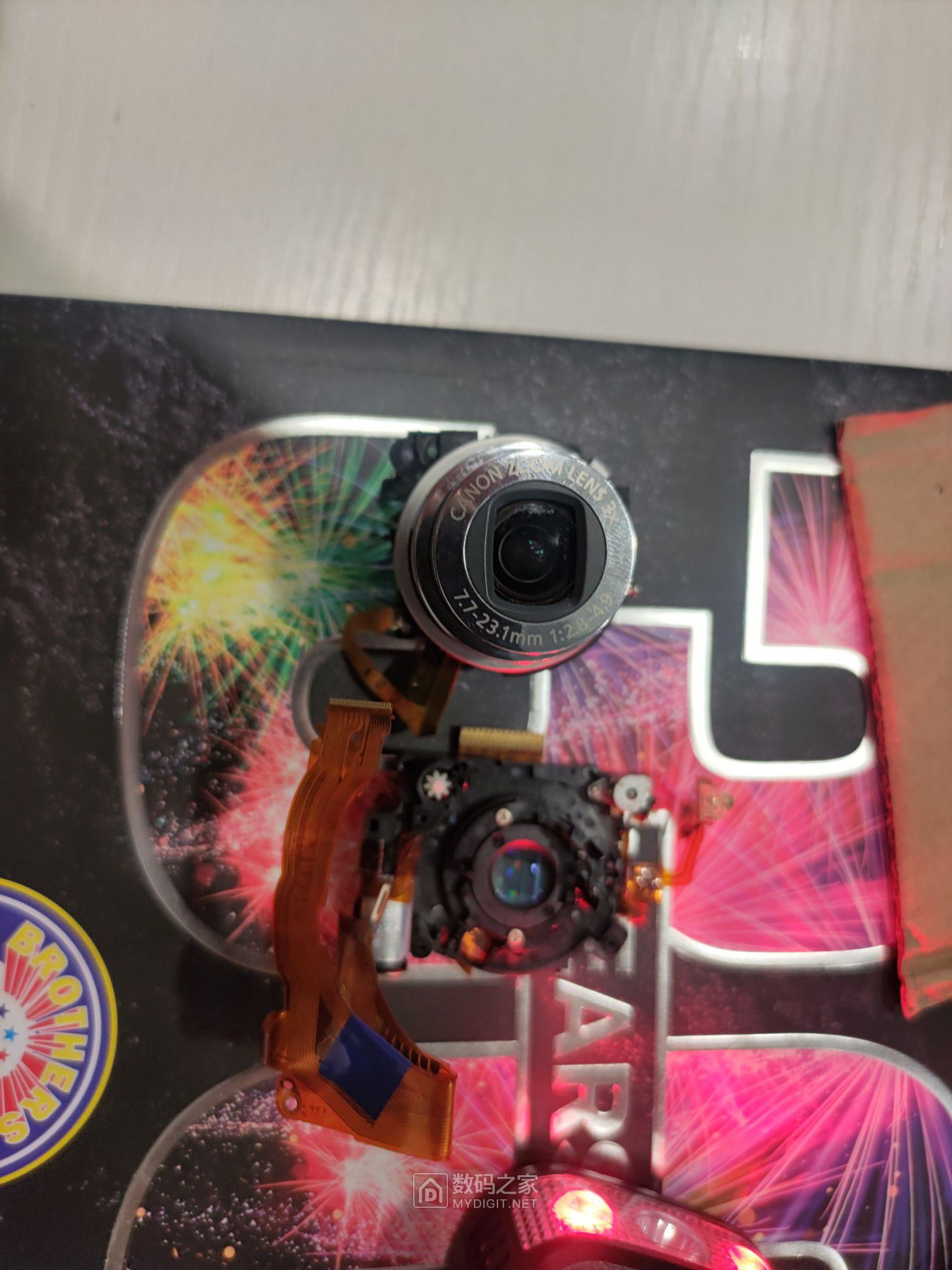

从骨架上分离变焦镜头总成
安装的时候不要忘记这个小弹簧,不要问我为什么
这根超长弹簧也是小心

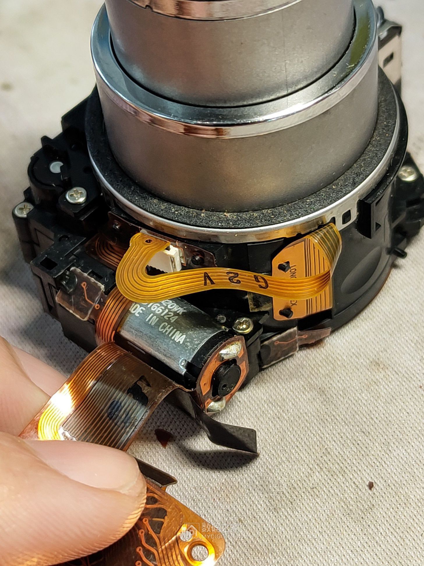

镜头伸缩马达,测试功能正常

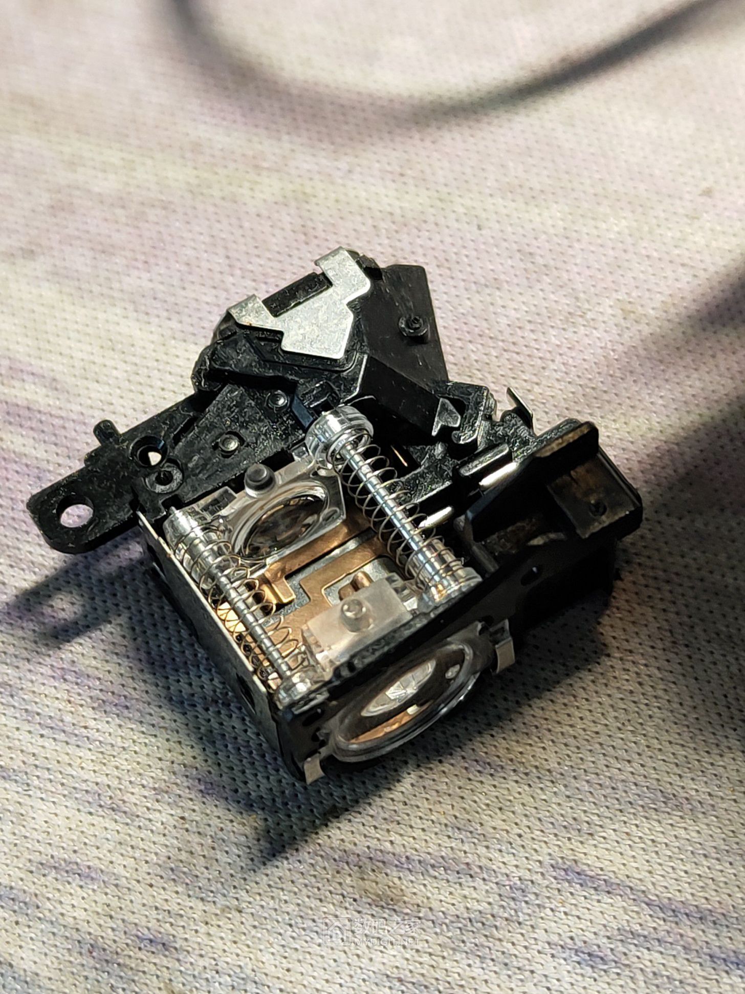

移除光学取景器
无比精密的小混蛋,镜头变焦时取景器会随动,使得视角和屏幕内容保持一致

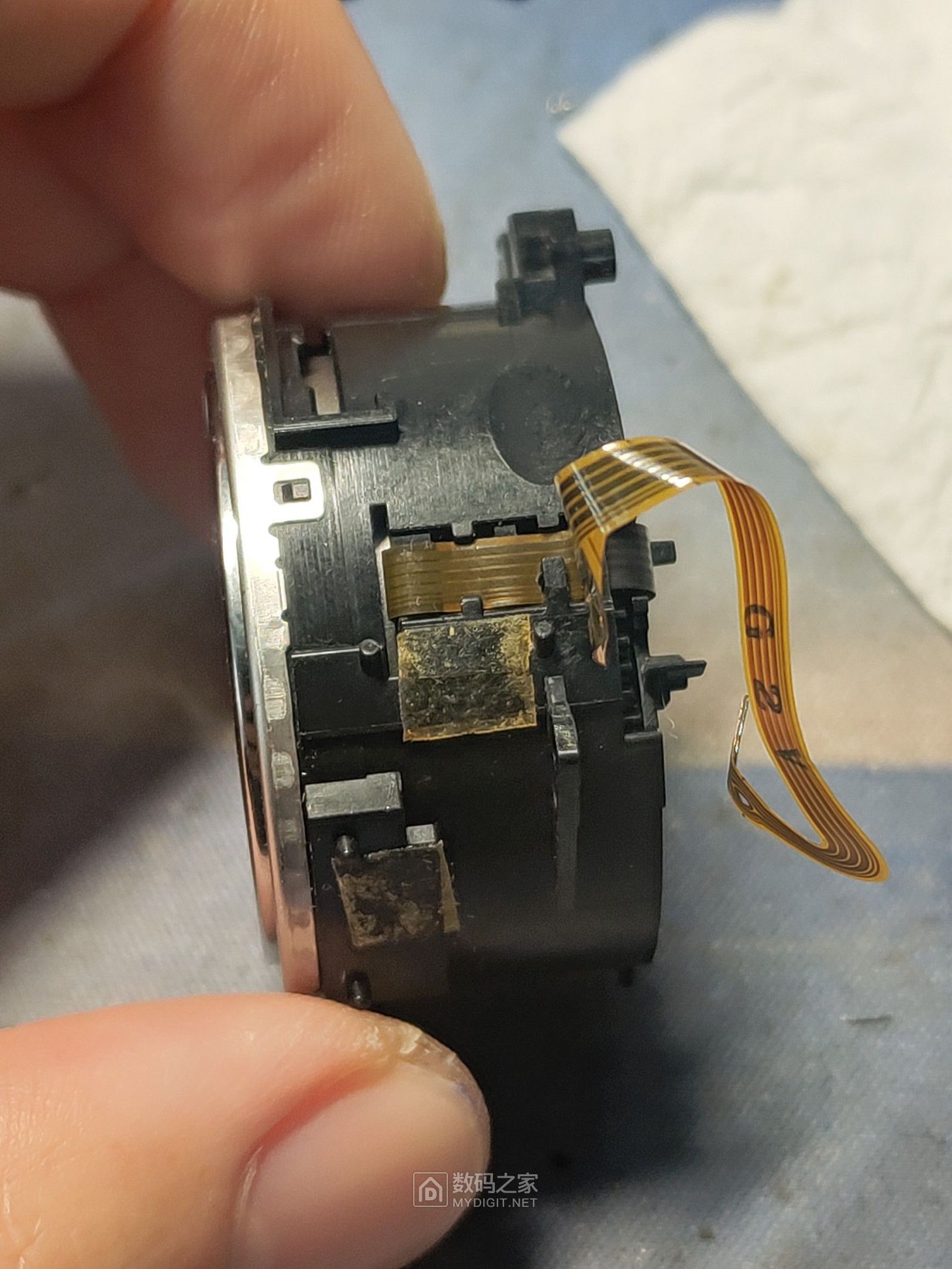

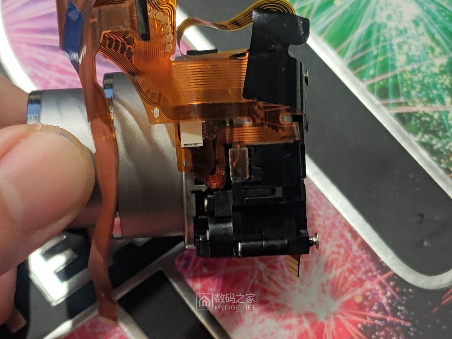

处理大量排线黏胶

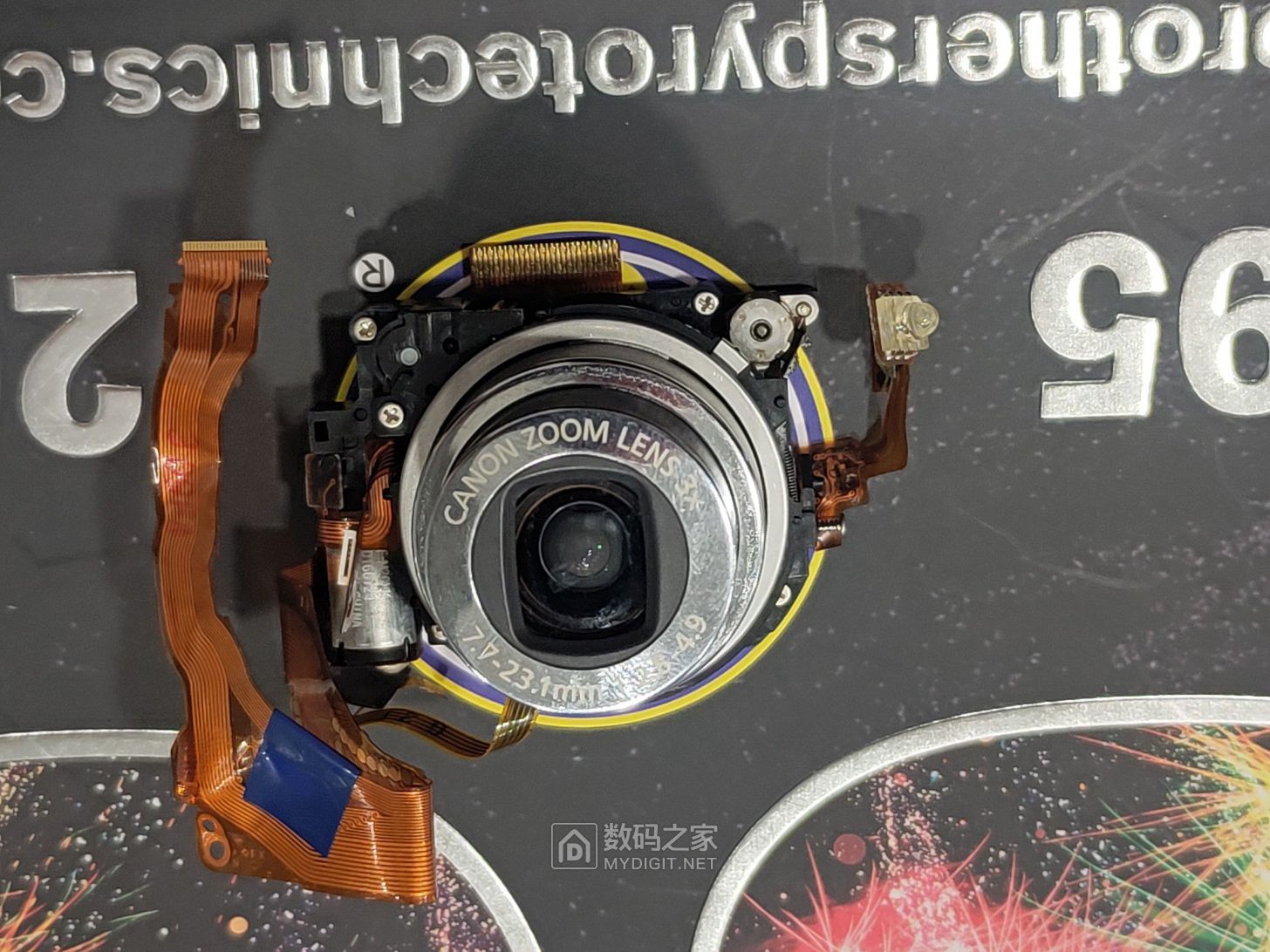

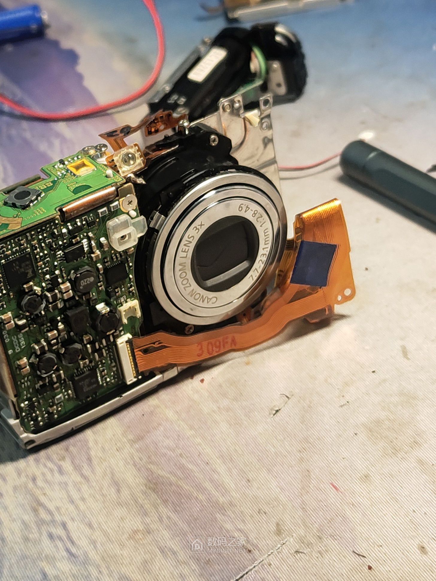

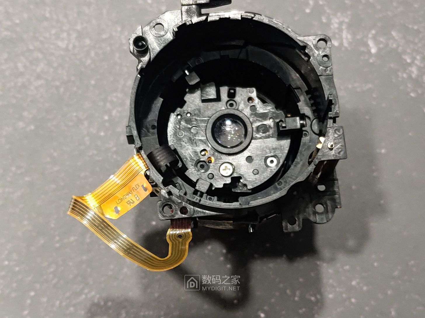

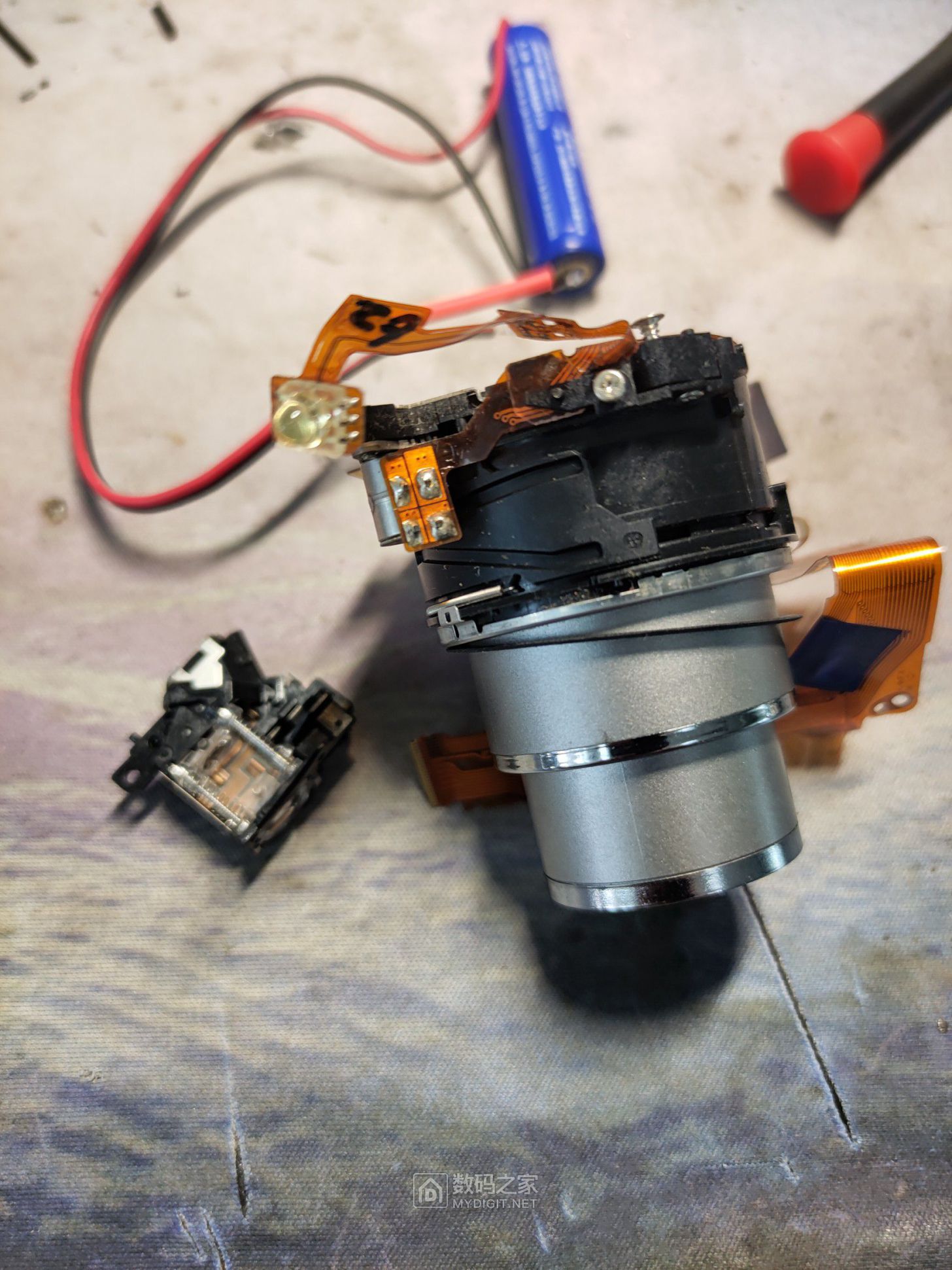

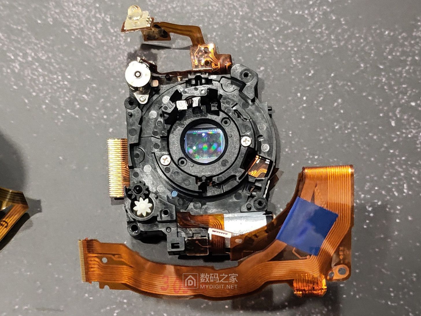

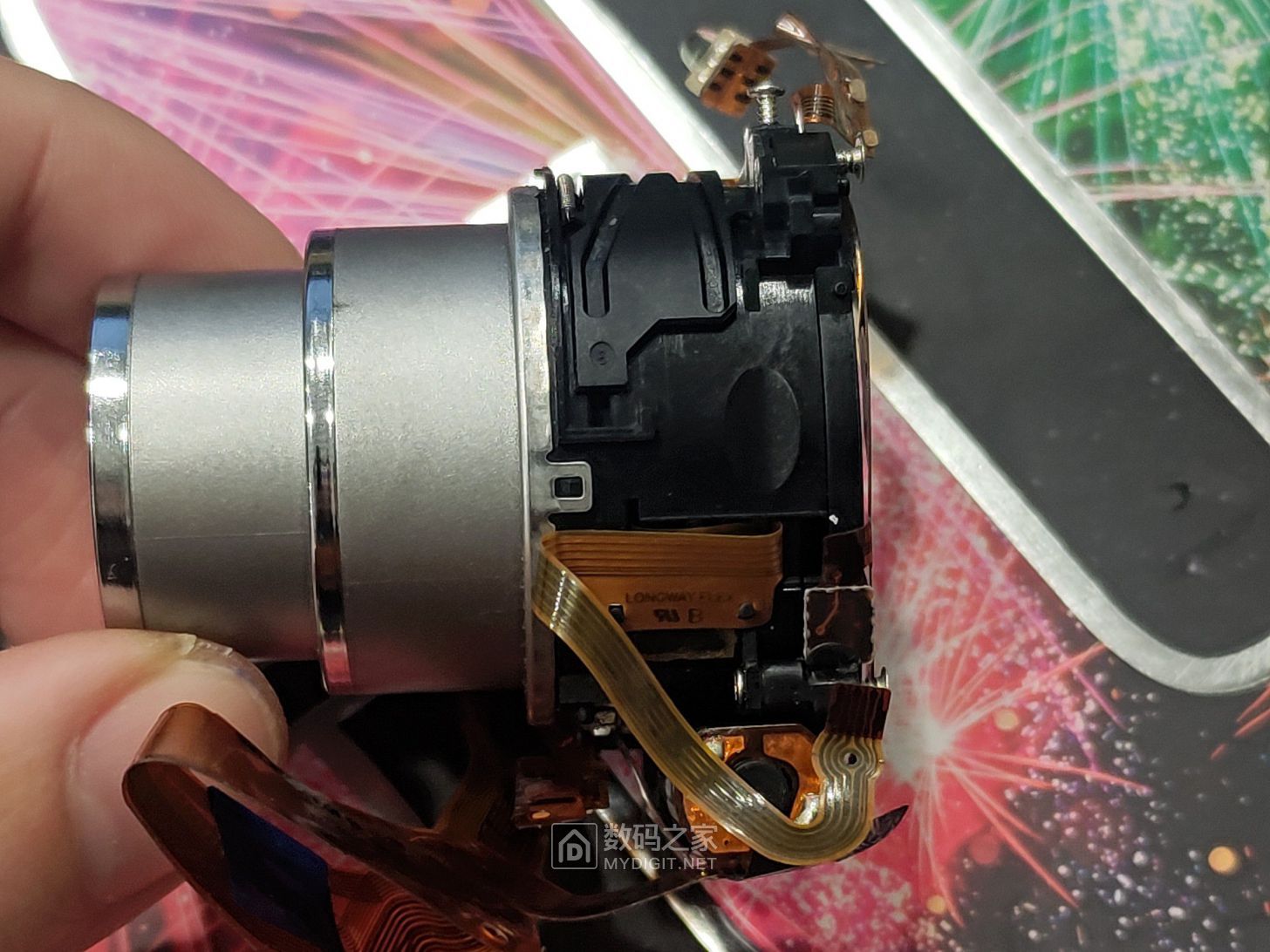

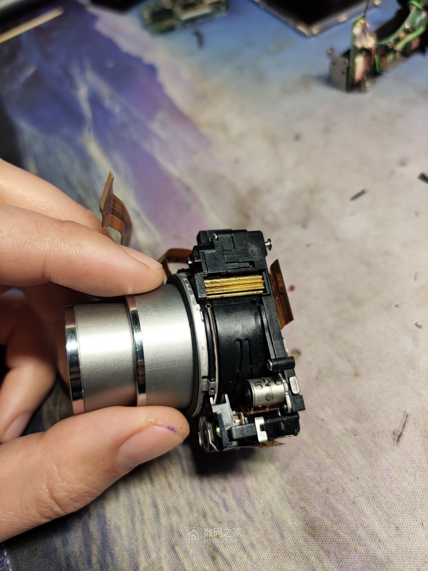

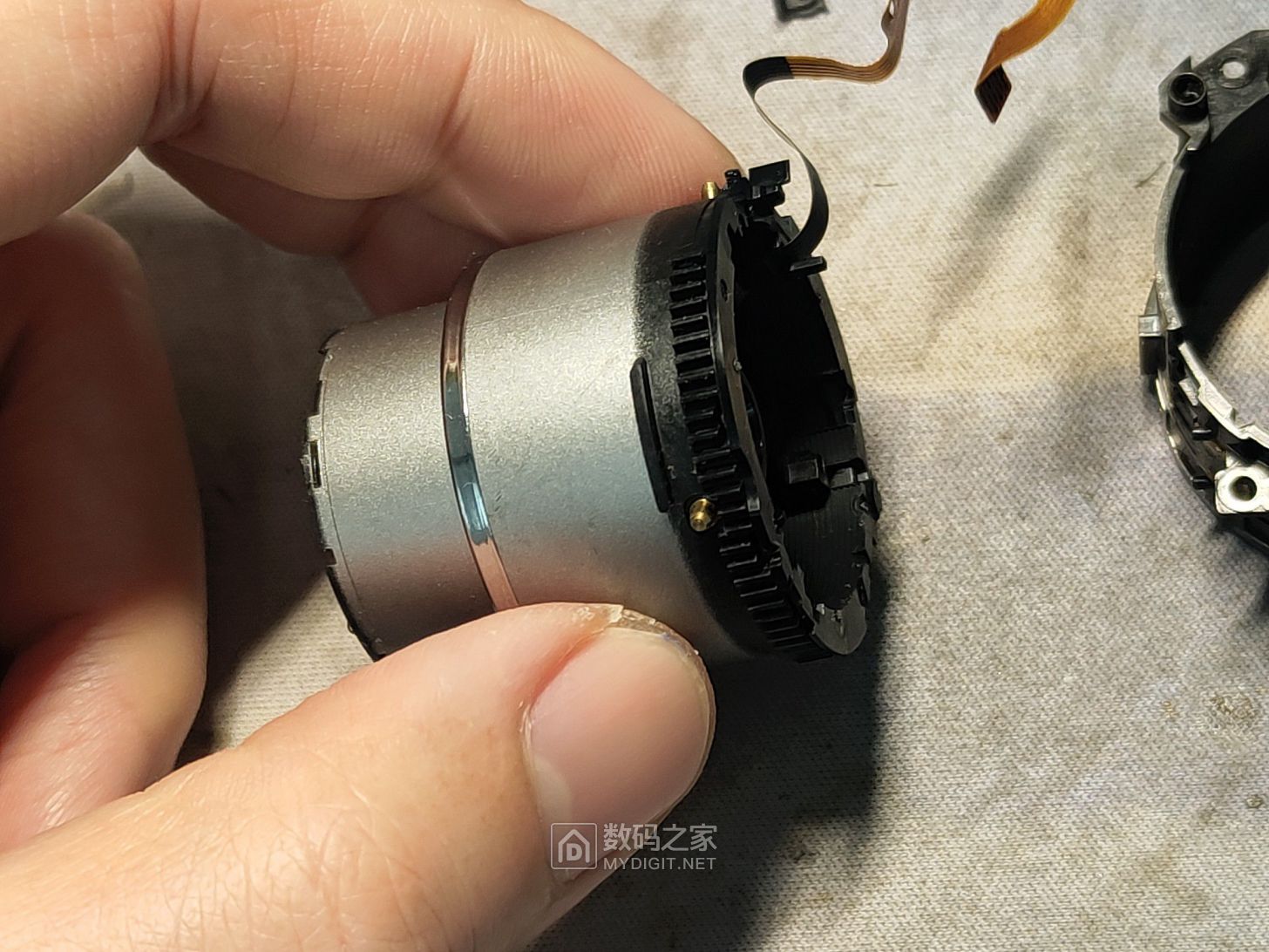

移除镜筒
这就是小仙女们趋之若鹜的CCD,注意左上角的传感器超微马达
变焦马达传动机构正常

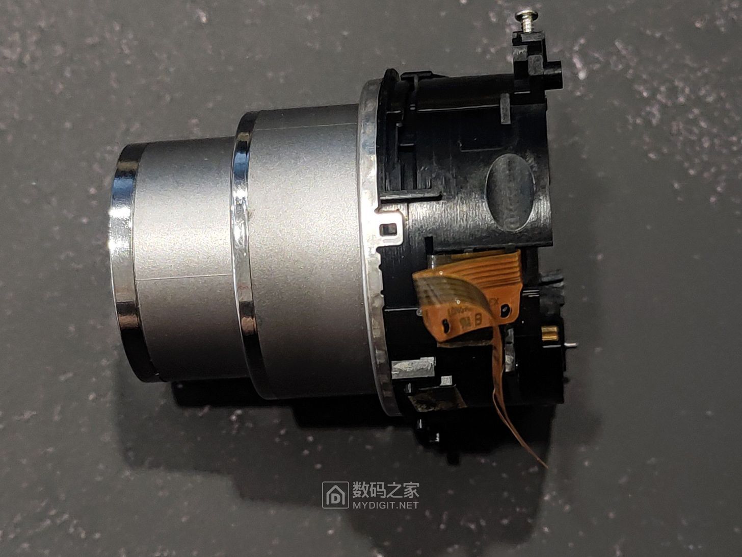

镜筒部分
拆排线完全分解镜筒

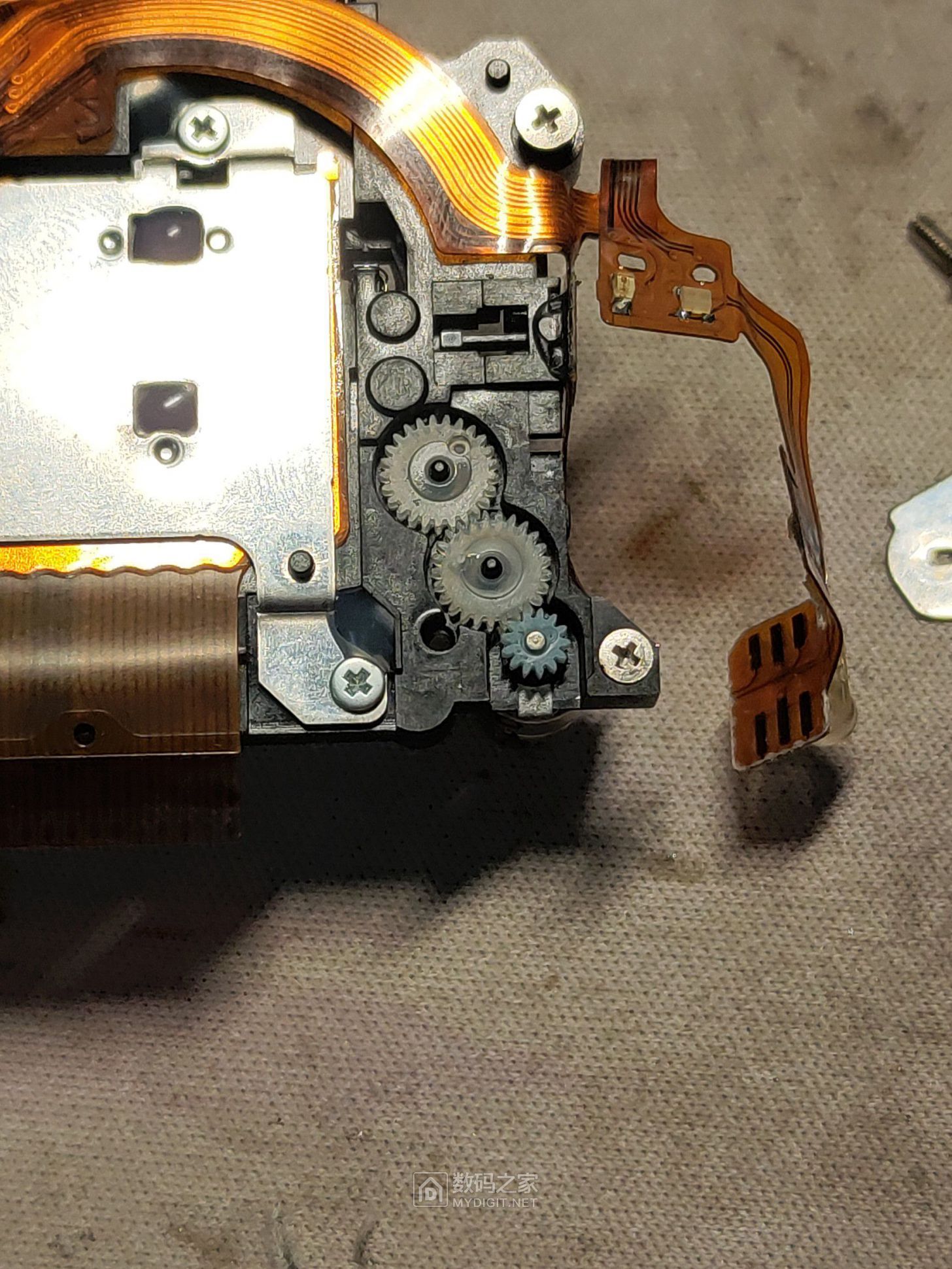

这层镜筒伸缩机构正常

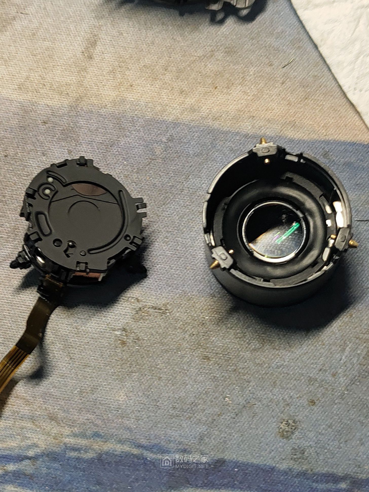

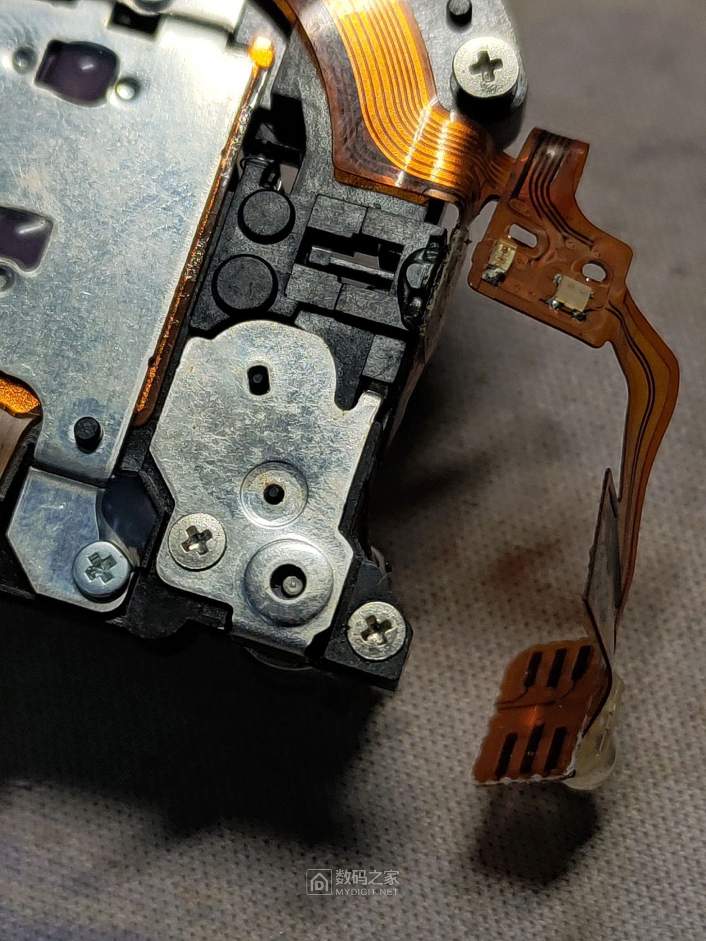

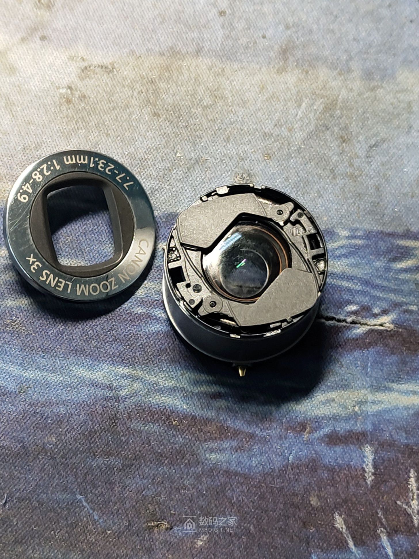

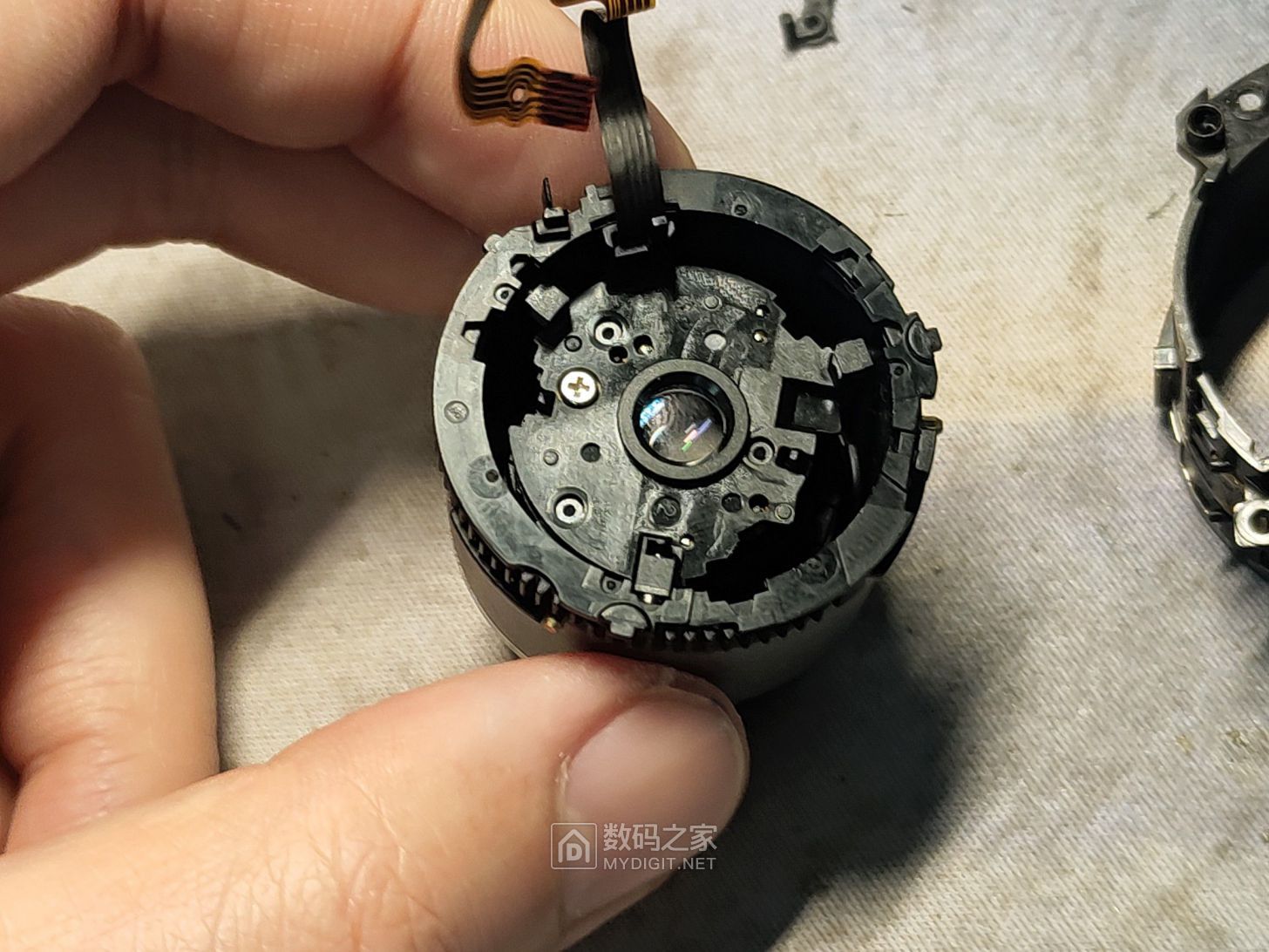

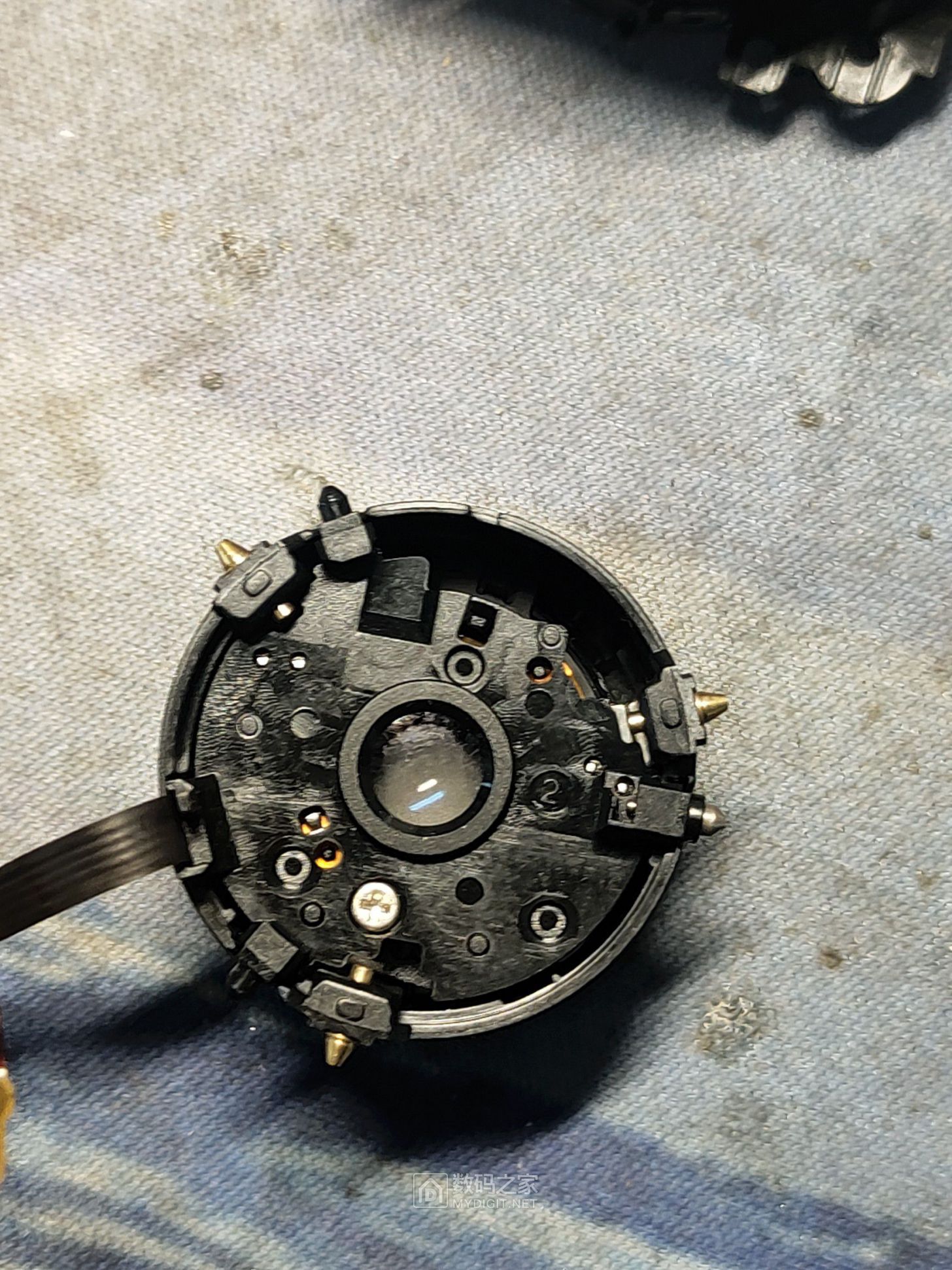

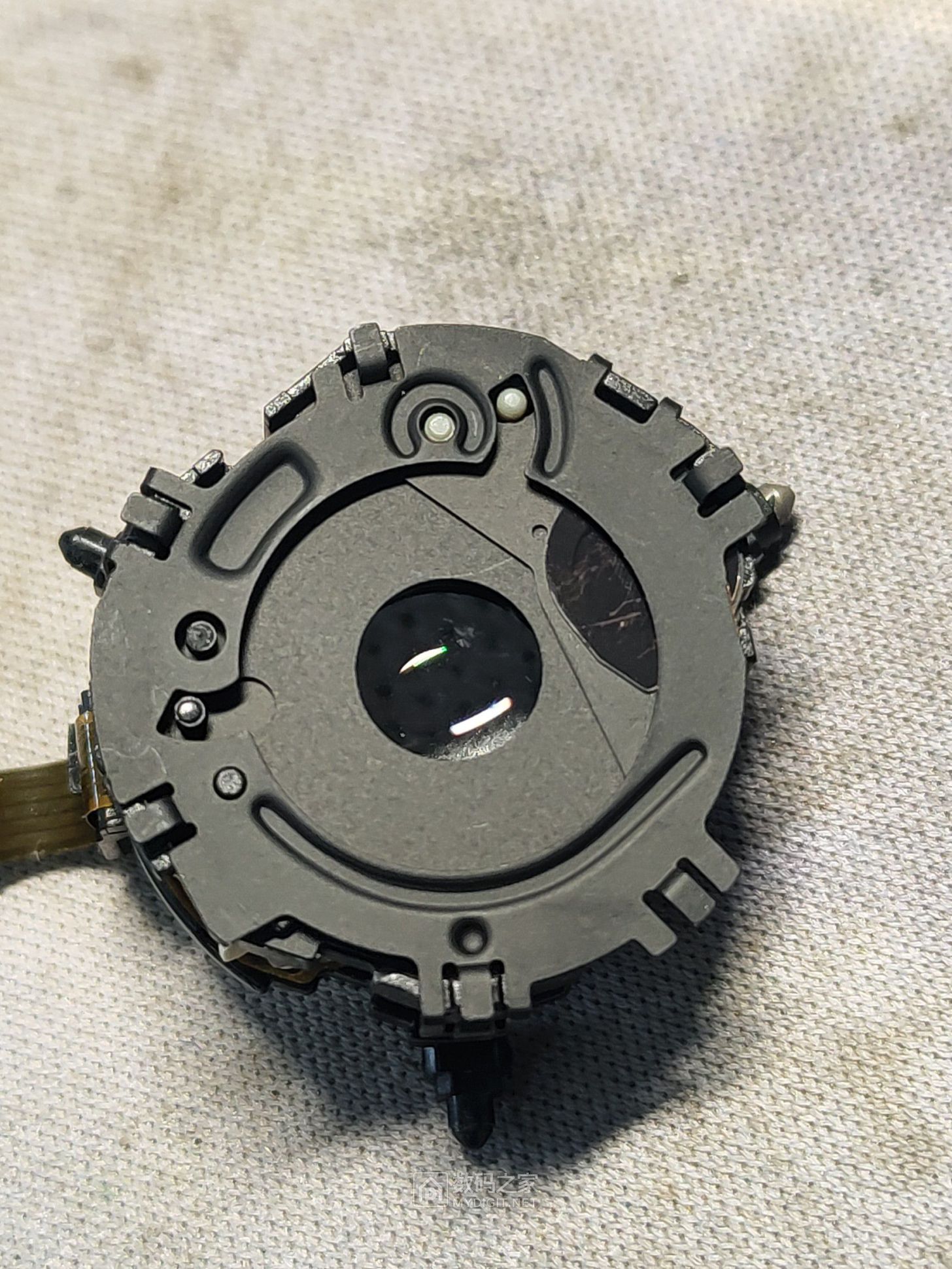

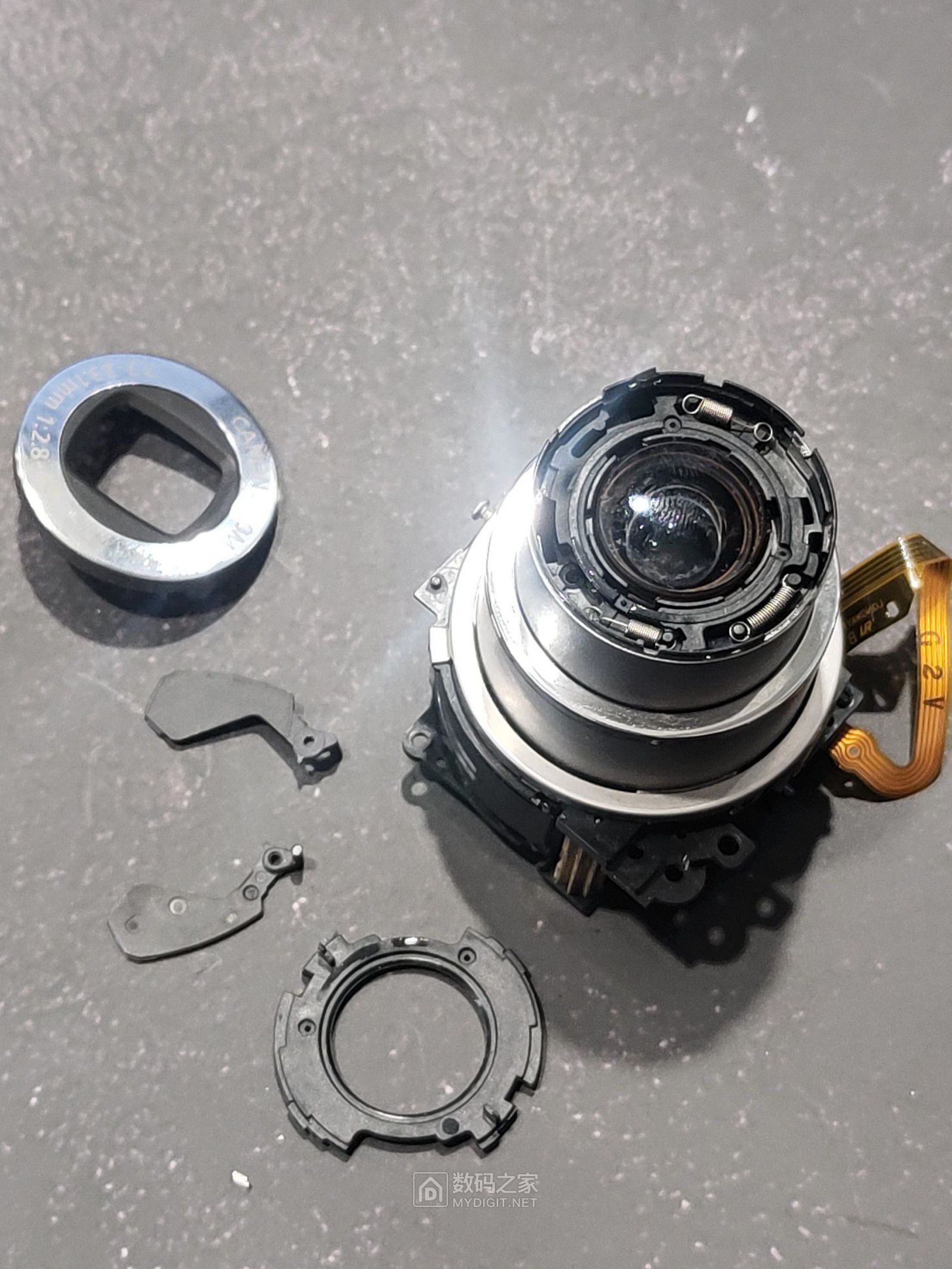

最外侧镜筒及光圈总成
分离镜筒及光圈
光圈全闭
小光圈

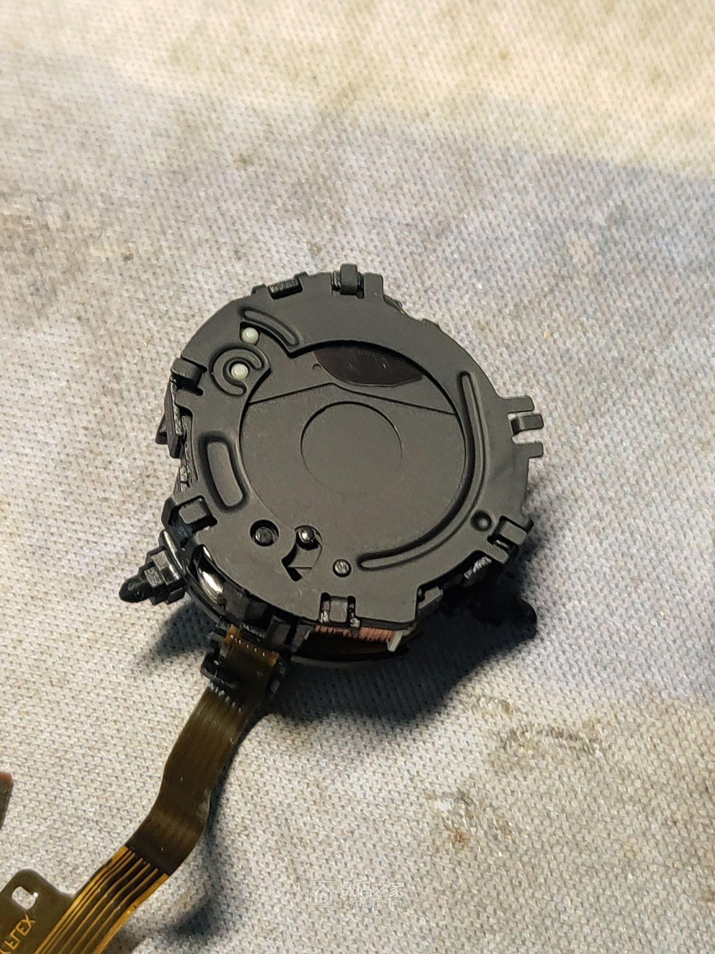

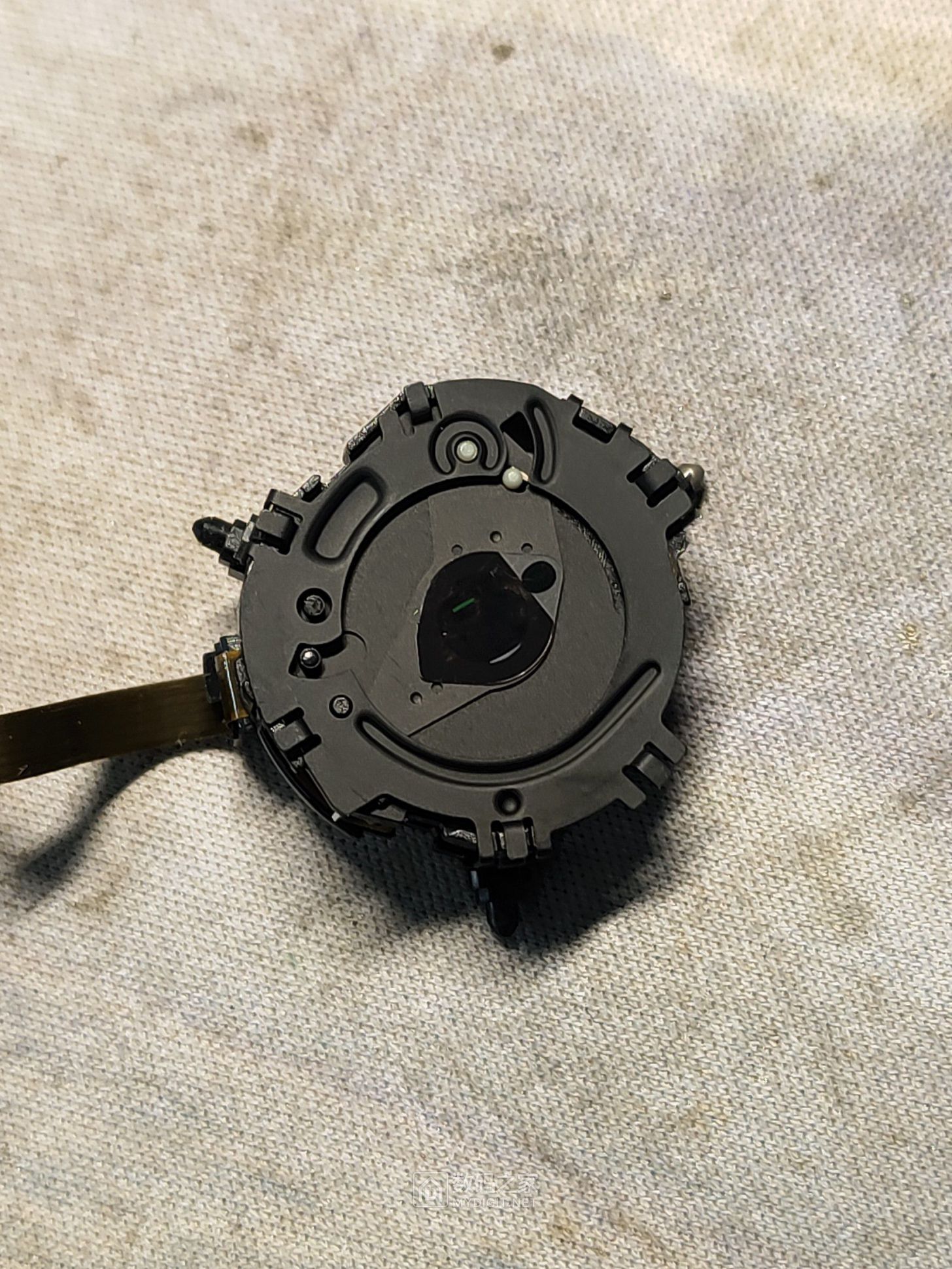

这个是像小树叶的半透玩意儿好玩,当传感器感应到直射的强光时,会发送信号给最强大脑,大脑就增大控制线圈电流,这货动作进而档在传感器和光源之间减少眩光,卡哇伊涅

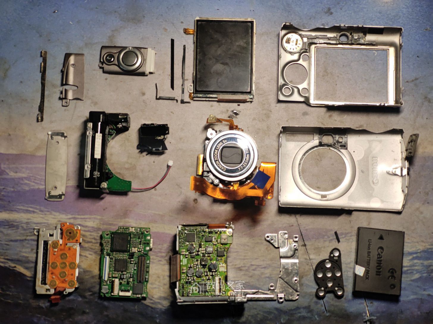

最终发现故障是镜头自动保护盖卡泄,导致镜筒伸缩机构移位,重装两者

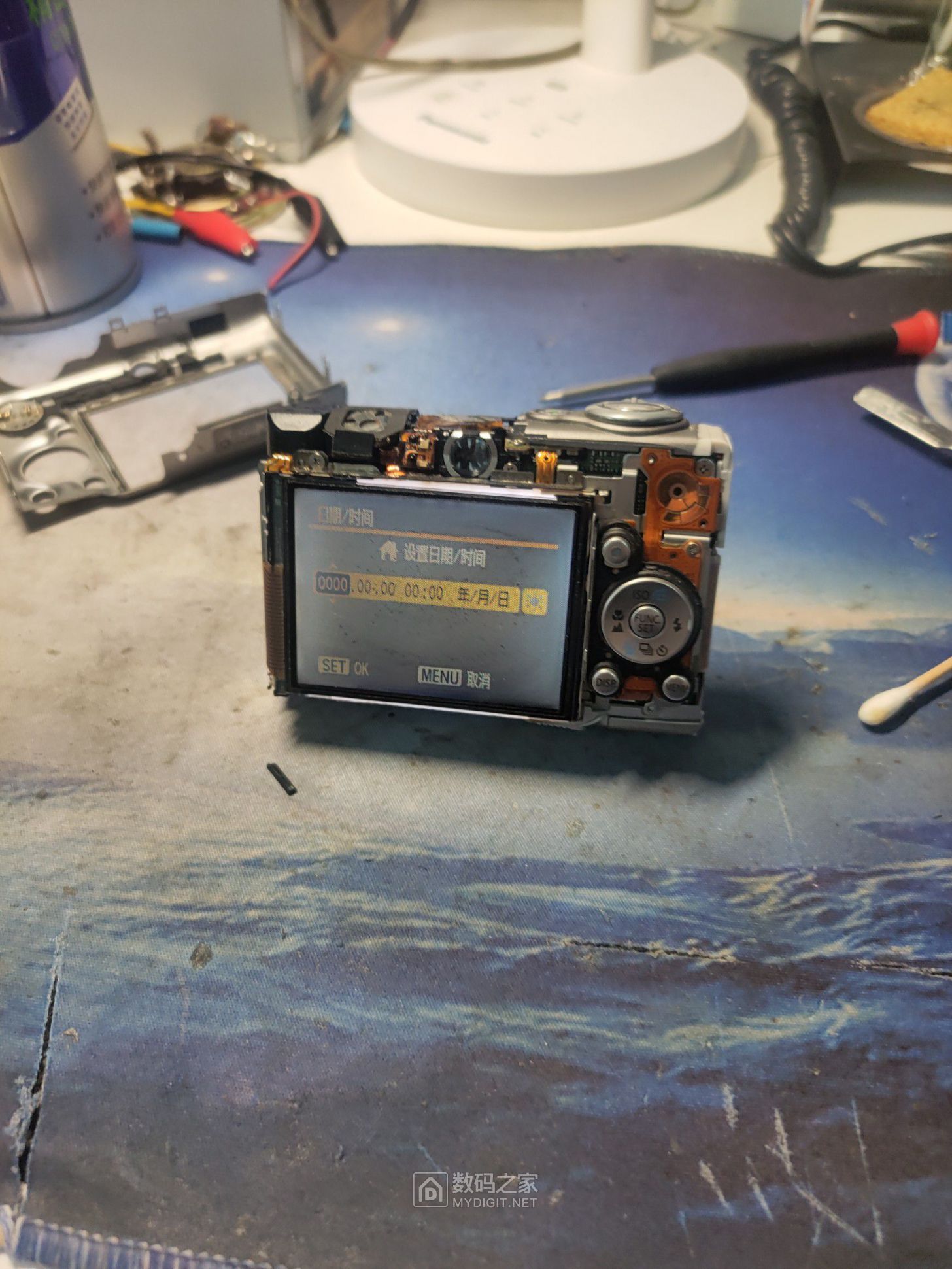

素组测试正常,真是葫芦娃爷爷保佑,没有严重机械损伤
同事也很开心

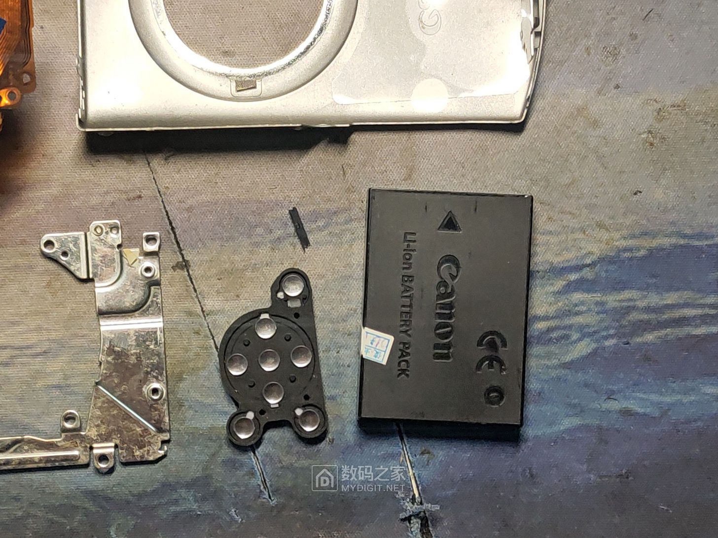

重装前按惯例上全家福

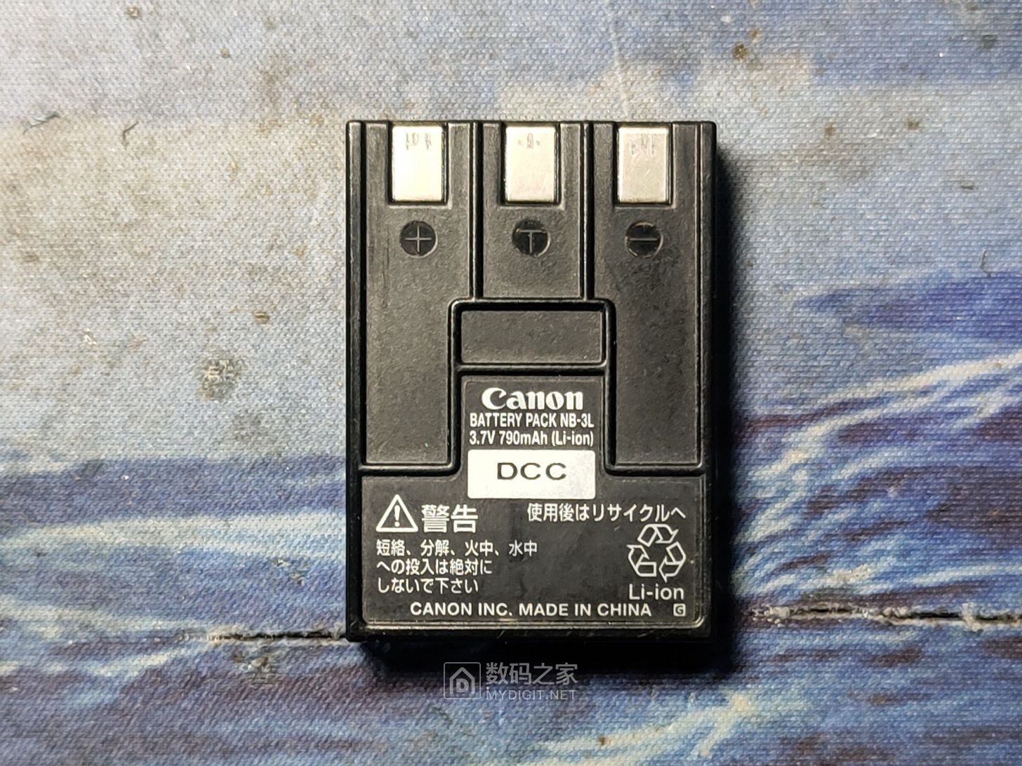

顺便欣赏一下电池,竟然不是日本产,不过电芯应该是骚尼大法的黑科技,存放20年衰减可控,国产新能源咋说呢,唉。
最后欣赏一下最终完成品完美的胴体,收工
