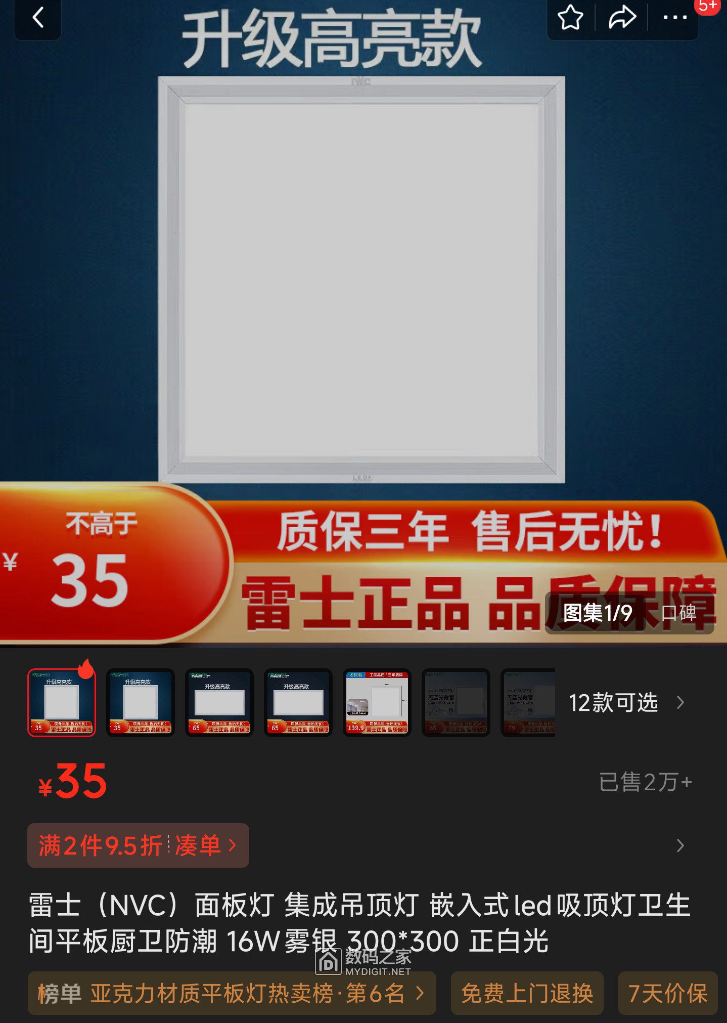

价格

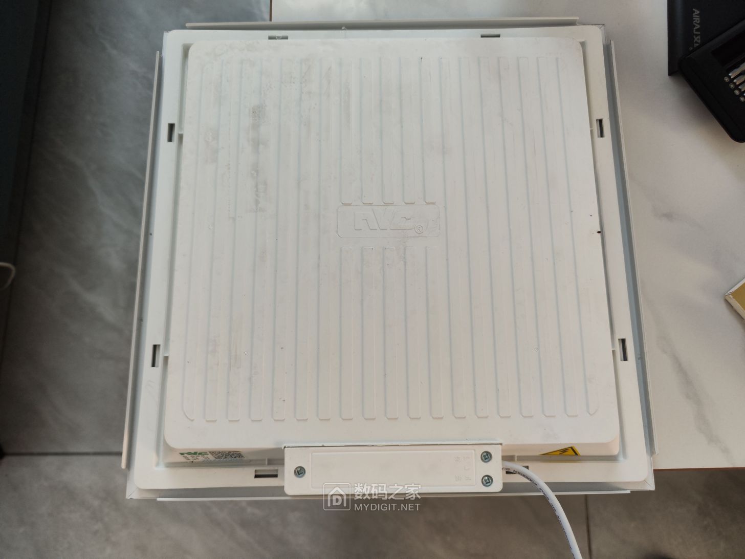

整体,塑料底板,铝合金边框

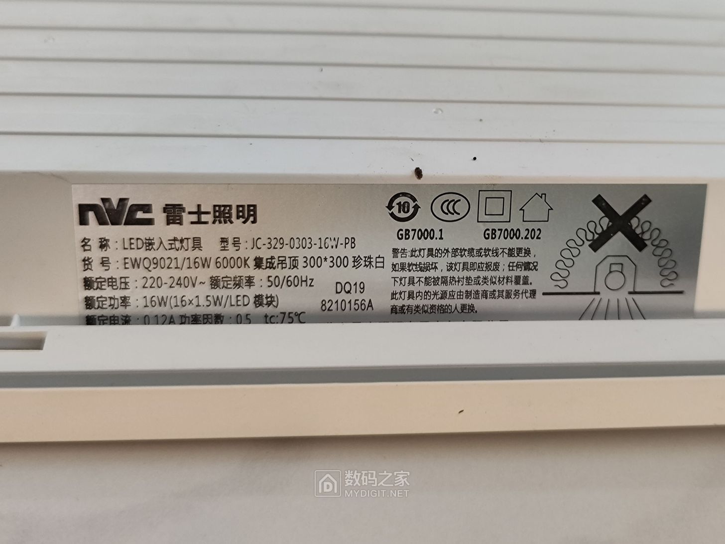

电源铭牌,型号:JC-329-0303-16W-PB,额定功率16W

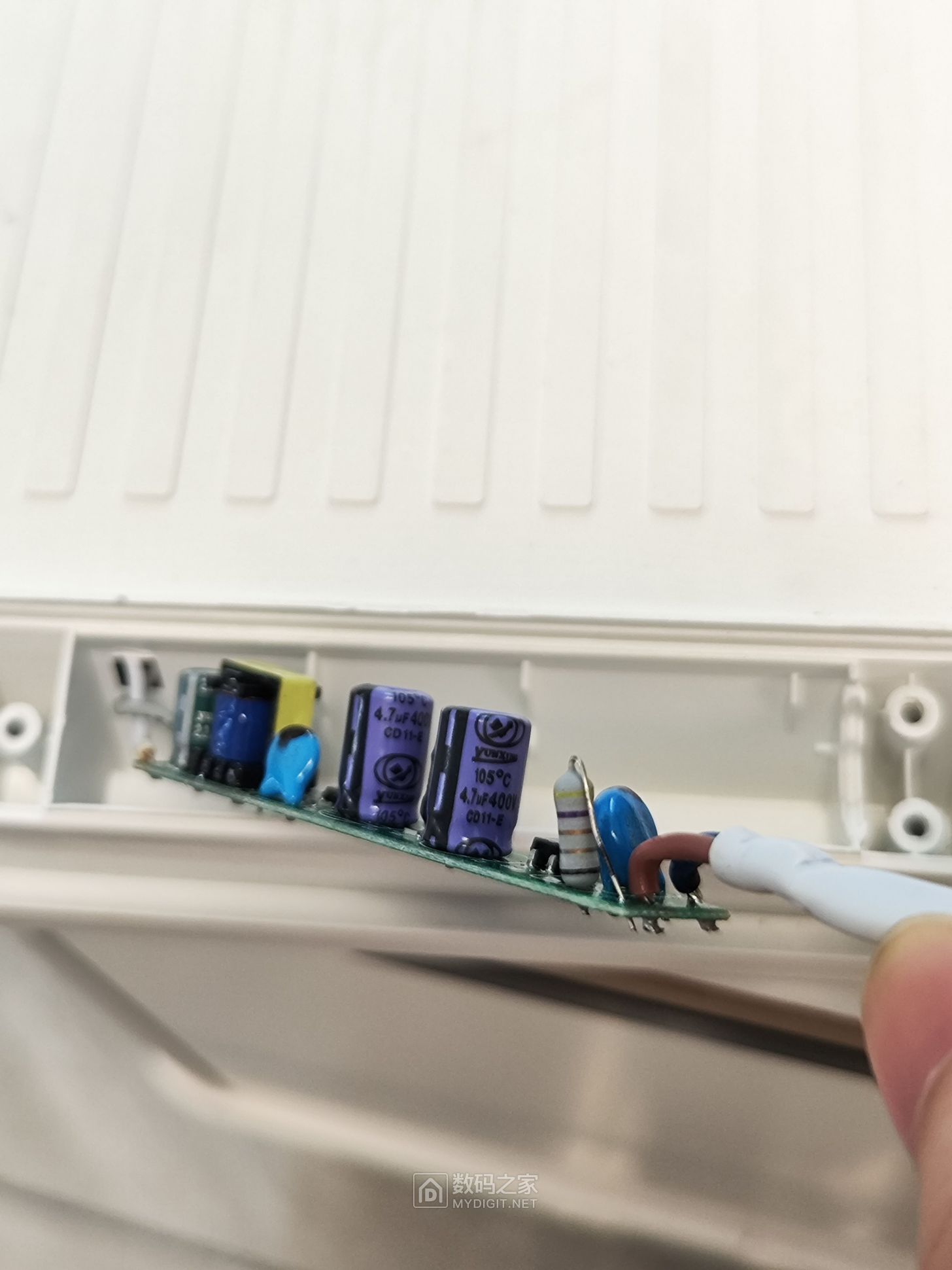

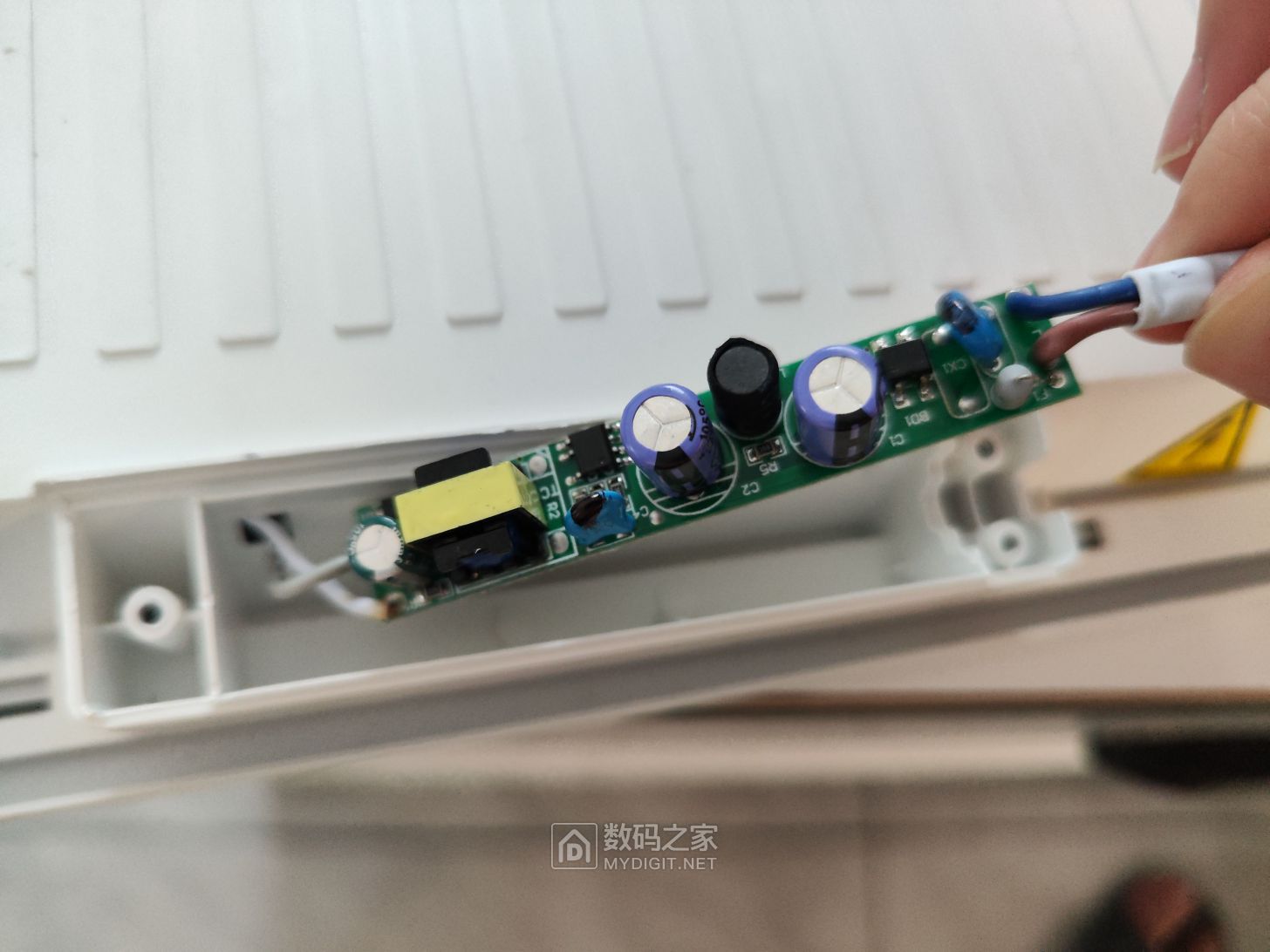

电源板
高压电容400V 4.7uF*2

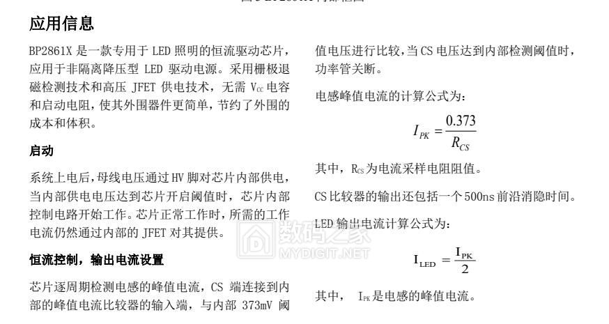

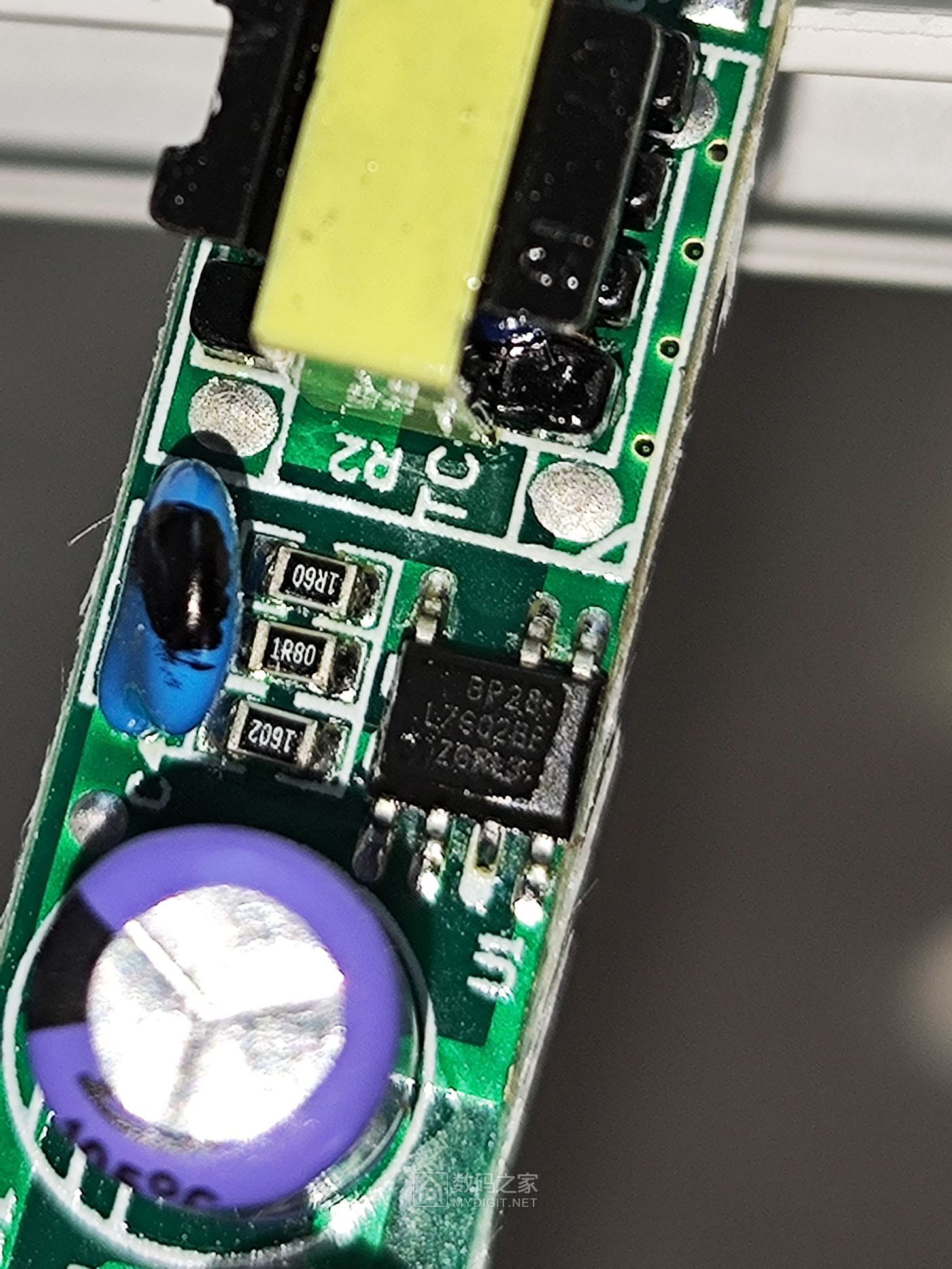

开关芯片型号BP2861X
输出电流计算公式:0.373/CS电阻(1R60与1R80并联得0.847欧)/2 = 0.373/0.847/2 = 0.220A

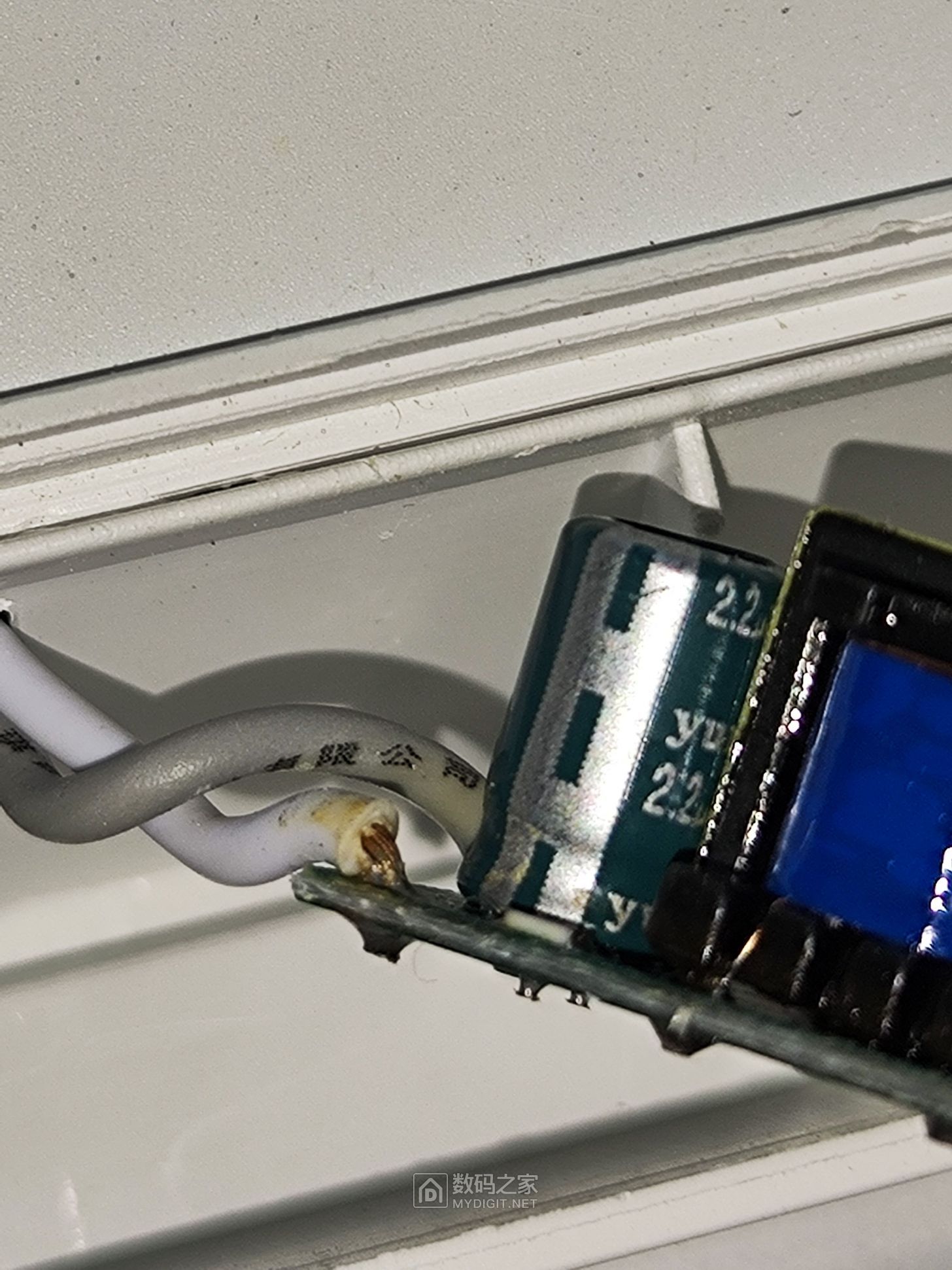

输出电容400V 2.2uF

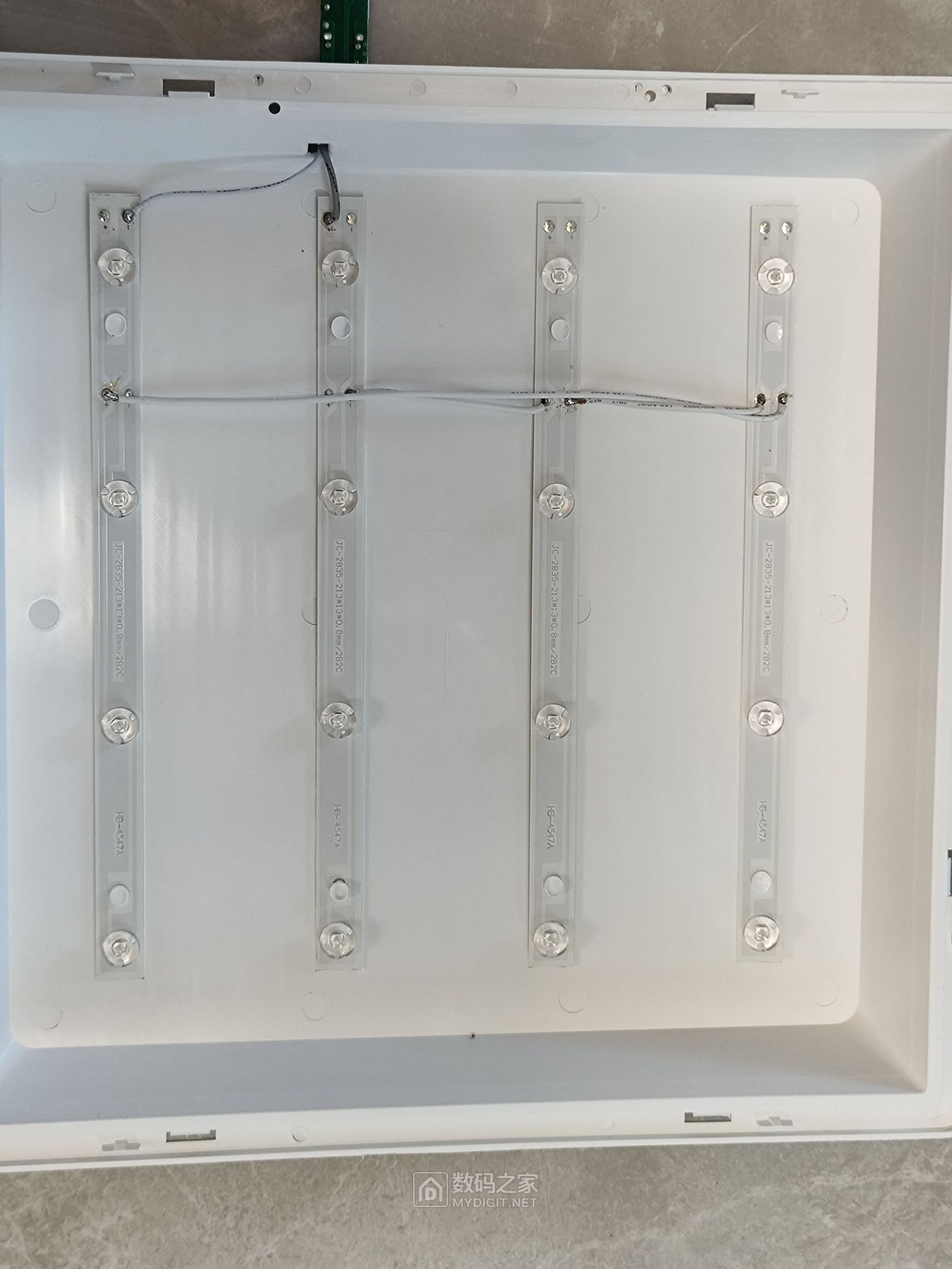

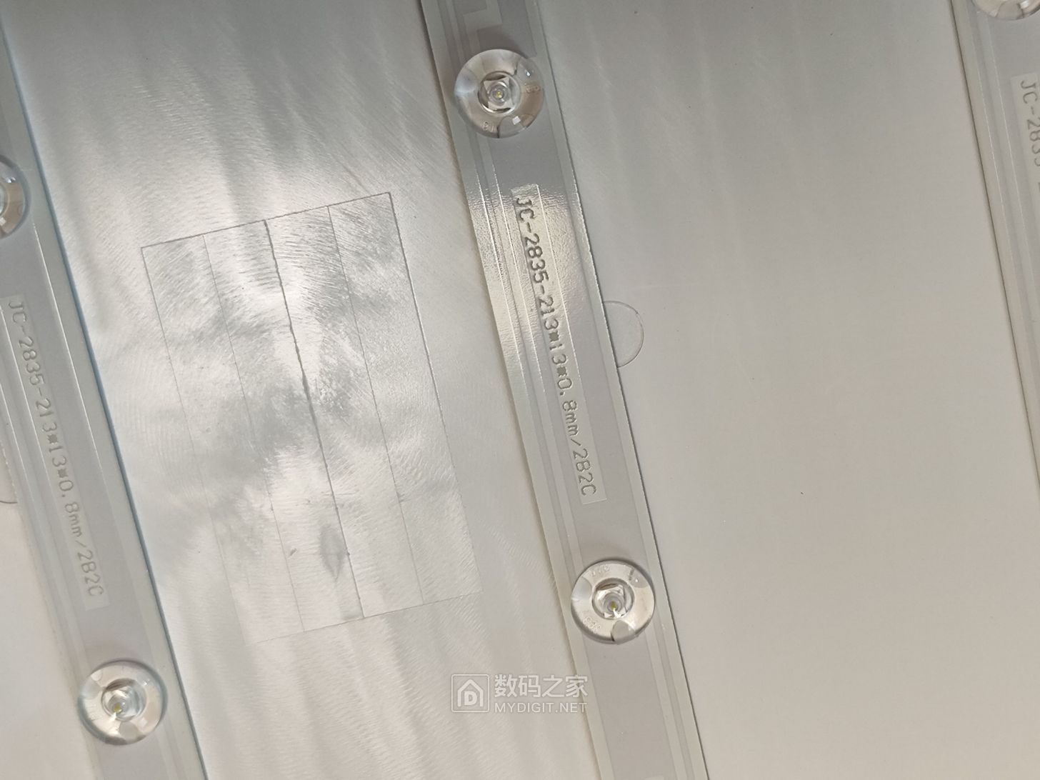

内部LED灯板,4串2B2C
测量总电压为72V,每串约18V,单个LED电压为:18/2=9V,单个LED电流为220mA/2=110mA。符合额定功率16W。

现在价格低了,质量也差了,灯板直接装塑料上?
以前集成吊顶灯,灯板是安装在侧面铝合金边框上的,底板也是金属的,面板是玻璃的。

卷价格就这样了,什么都便宜,灯板坏了就换了,也不值几个钱
发表于 2025-3-4 19:12:39 | 显示全部楼层
壳子是塑料的?那么灯珠很容易热死,不会连灯板都是树脂板吧?

驱动器做的还不错

这做工没有一点大厂风范,走线也要从边上走呀!

这质量。。。。。。散热好差

垫易拉罐铝皮,能提高点散热,金属色朝灯板,增加柔光罩反射率。

单颗LED功率1W,这散热条件。
