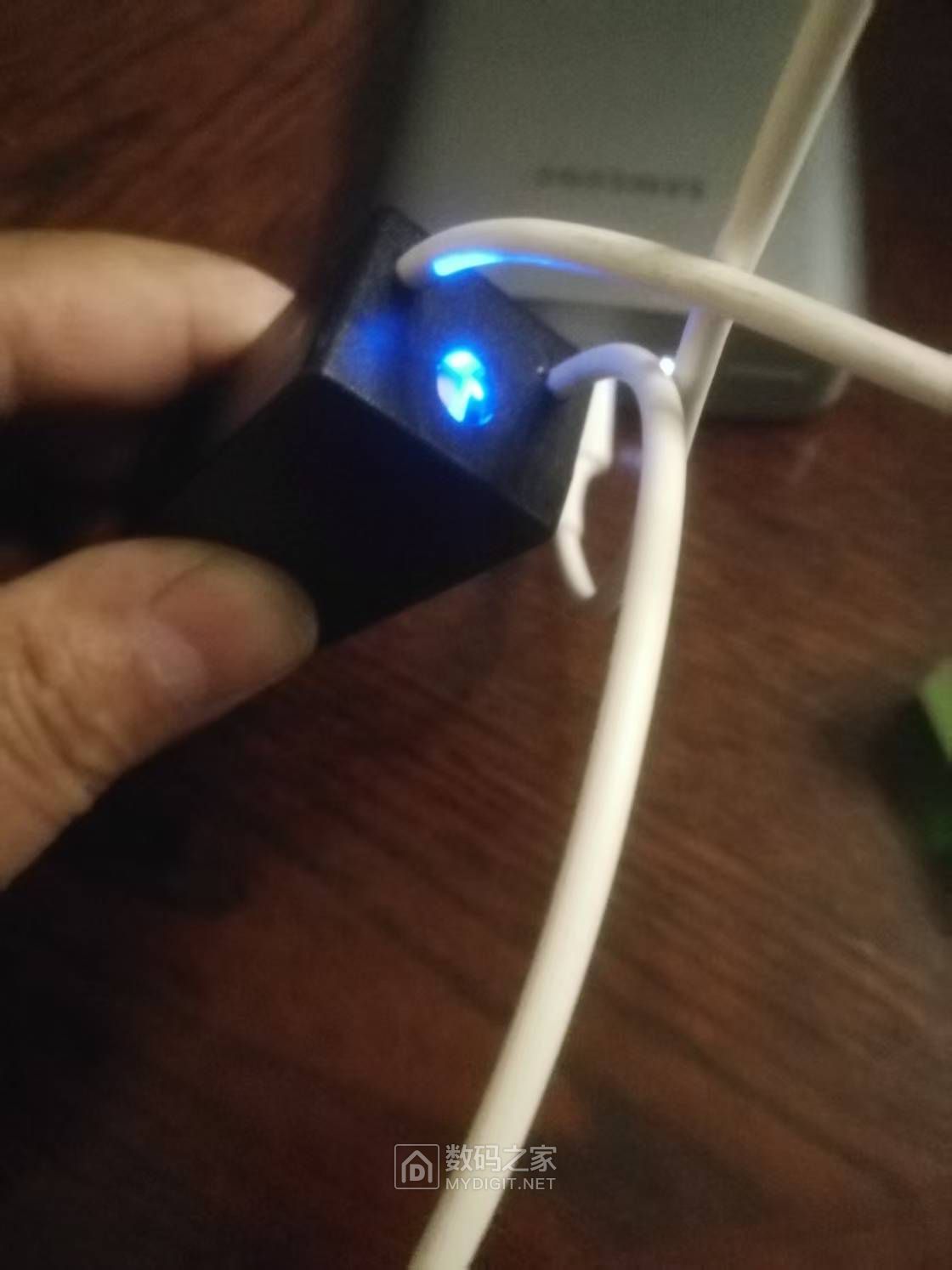

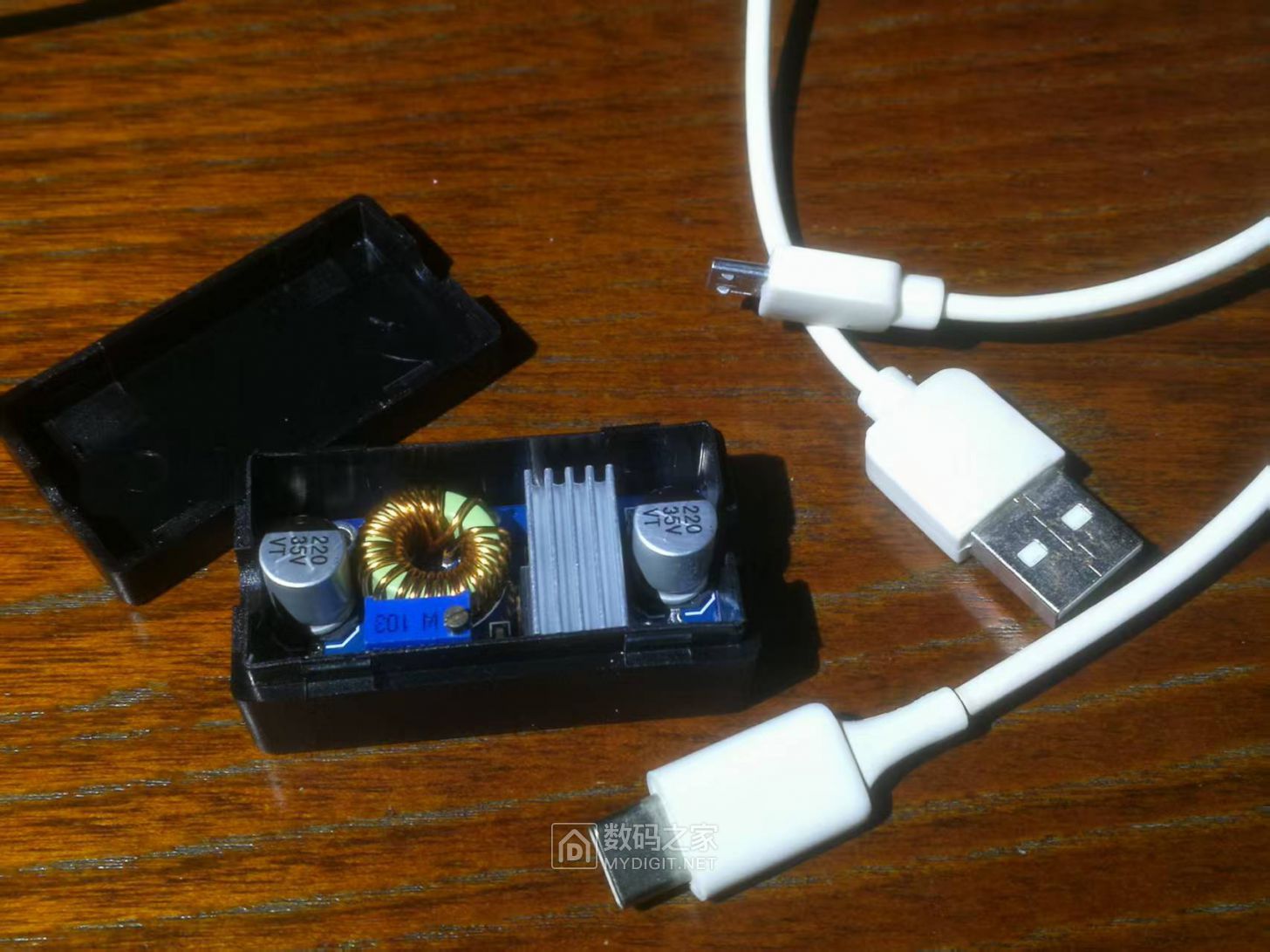

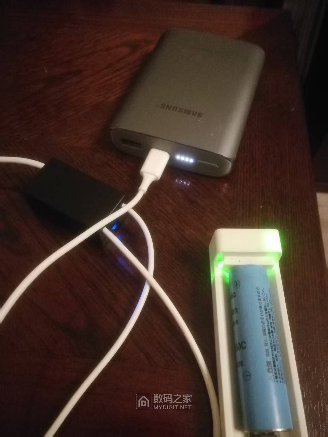

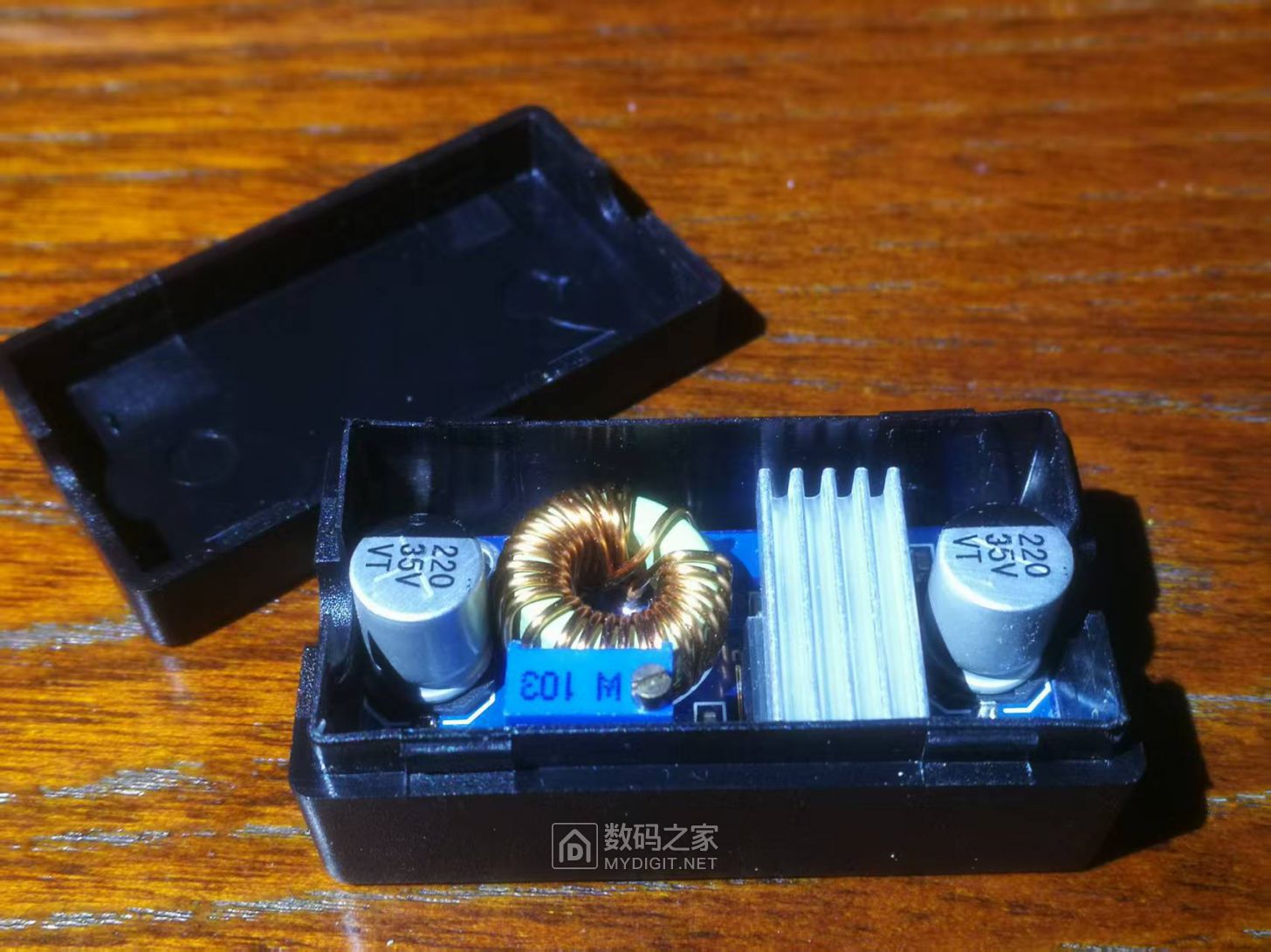

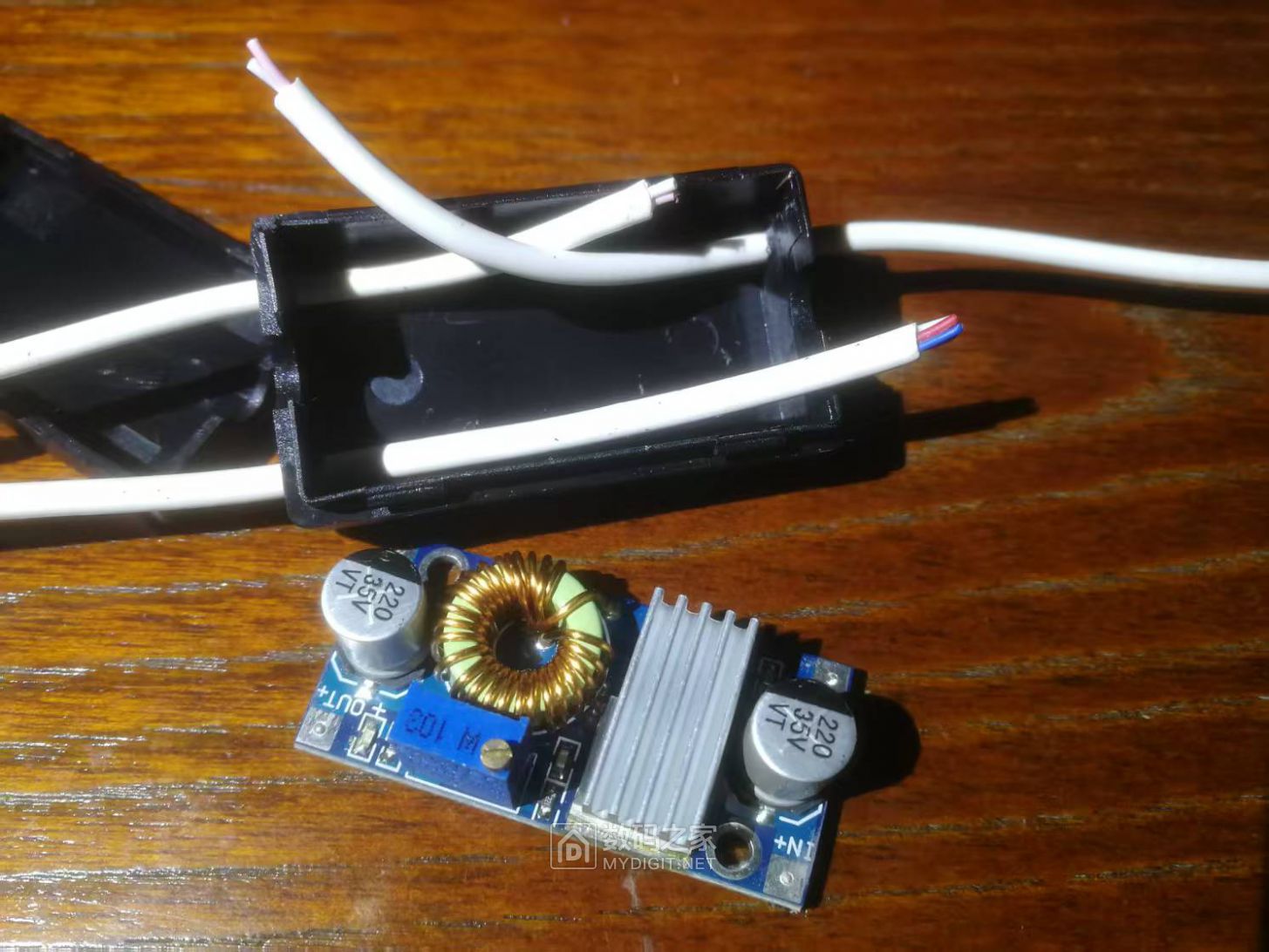

光伏小板支起来了,轮充充电器还在折腾中,先用单充电器充着,有个小问题,这块光伏小板开路电压有8伏多,轮充轮电器用的4056支持不了,得降压稳压,手上可调降压稳板有不少,先折腾一根稳压线,一分二,USB公头入,C口、安卓口公头出,这个是根据需要配的。
这个板最高支持24v输入,输出可调;
找个小盒子,刚好装进去,而且正好卡住,不松不晃,只可惜板子两端的电容刚好挡住盒子两端出入口;
找几根线;
把盒子挖三个小孔,将线剪断插进去,有点紧;
焊好线,把输出电压调到5V;
两路输出可以同时充;
板上的小灯光线可以从小盒子原出线孔透光出来。
都是瞎折腾,轮充轮电器yiguangqiang兄已经寄给我了,在此表示感谢!但电池仓还没到货,看看周末能不能折腾完。

发表于 2025-4-15 21:18:22 | 显示全部楼层
装小模块的盒子尺寸正好,就是散热效果差了。
考虑光伏小板功率不大,应该还好。
