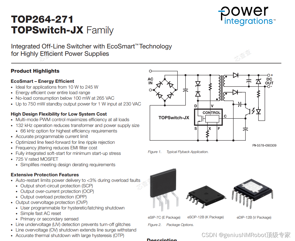

类似极简方案还有这个TOPSwitch系列
