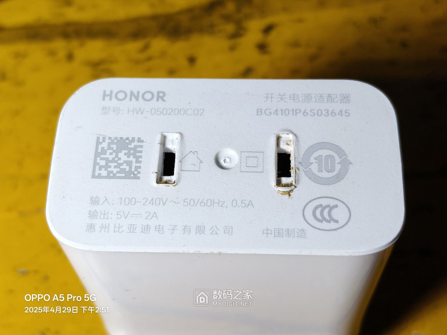

输入插脚断了,敲开看看内部构造吧
华为5V2A,比亚迪制造
看样子应该是真货,做工可以。
参与人数 2家元 +24 收起 理由
海上生明月丶 + 12
moontree + 12 謝謝分享

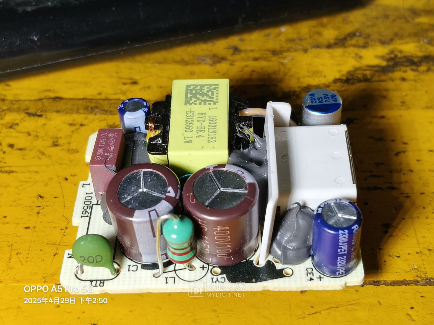

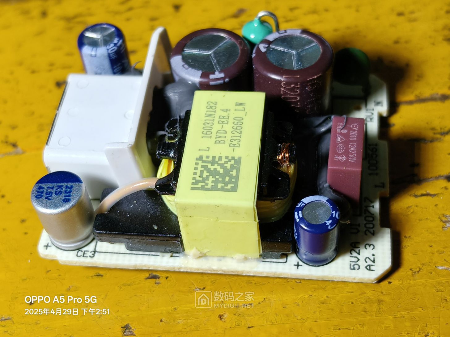

应是比较早期的产品了,比较成熟的产品了,没有特别精也没有特别差吧

这东西看你选择那家代工,这个不是高科技了

有胶的都是好电源

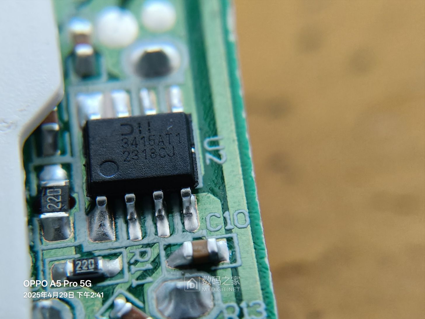

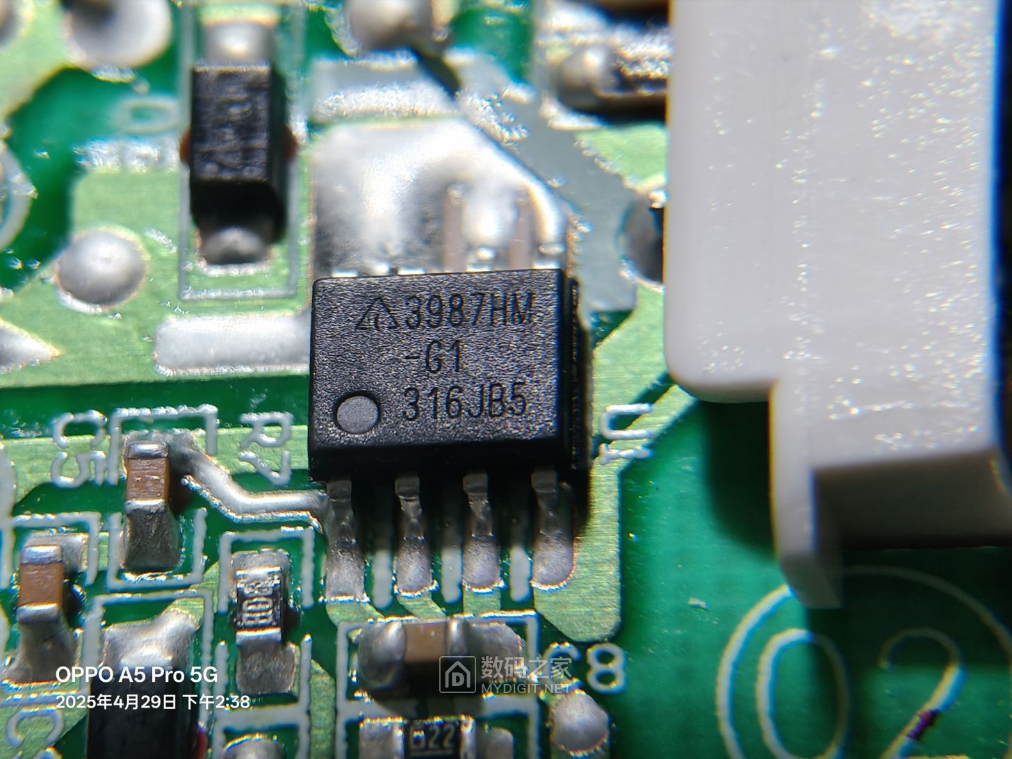

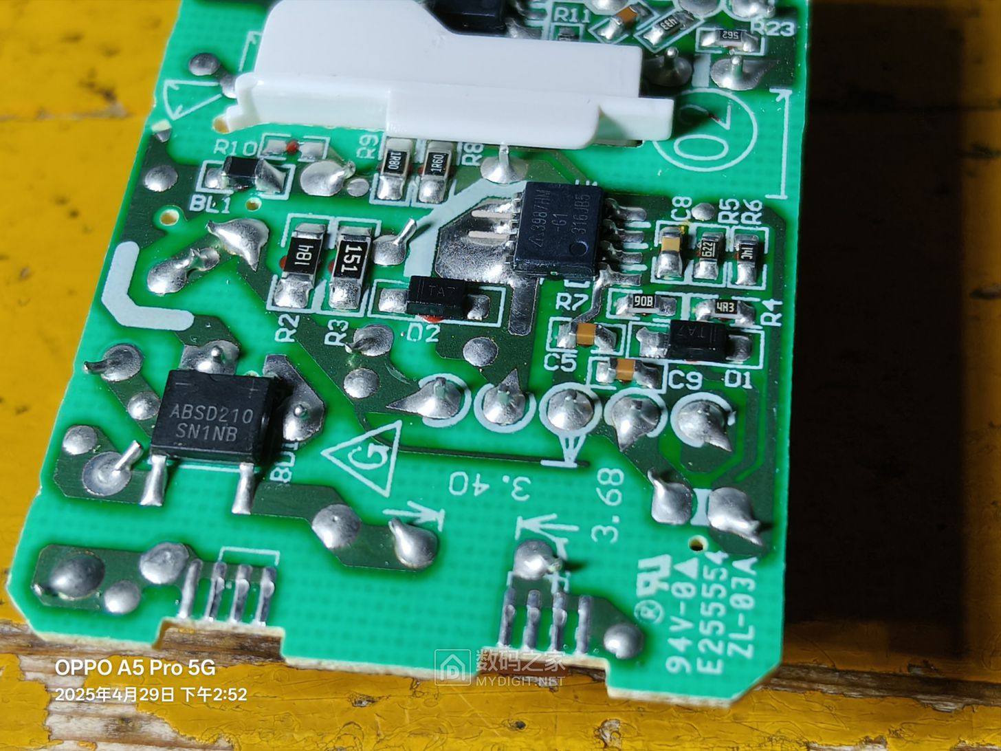

用料比杂牌好,低压侧同步整流芯片。
