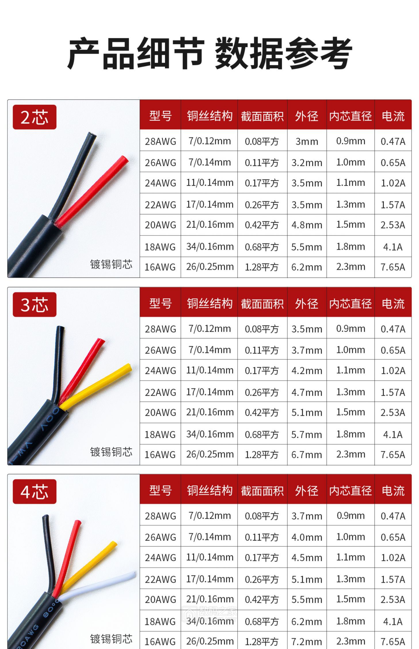

 楼主| 发表于 2025-5-29 15:16:08 | 显示全部楼层
0.3平的护套线,应该很不错。0.2的都可以了

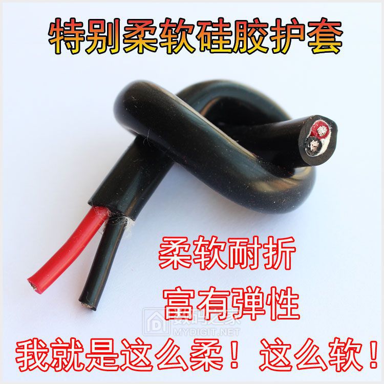

发表于 2025-5-29 15:18:31 | 显示全部楼层
对,就用图片中的特别柔软的那硅胶线。

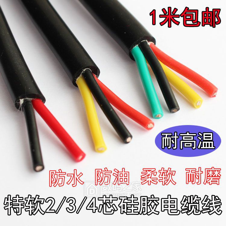

发表于 2025-5-29 20:19:13 | 显示全部楼层
用硅胶线就可以柔软耐用

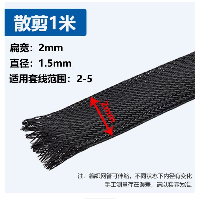

给楼主提个建议,楼主可以买单根的硅胶线,外面套个编织网。我都是用这种编织网自己做插排线,线径可以自己选1.5平方毫米三根线,挺方便的,网上有卖最窄2mm宽的,比较时候做大电流充电线
