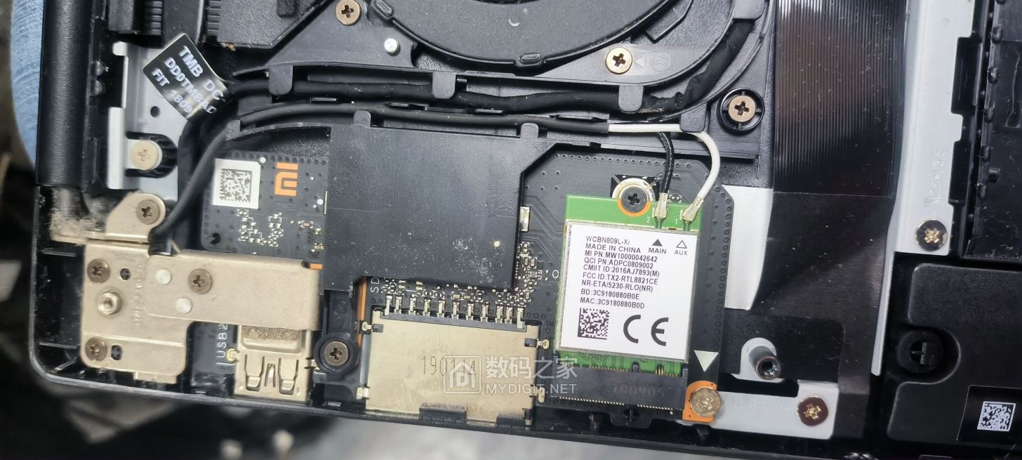

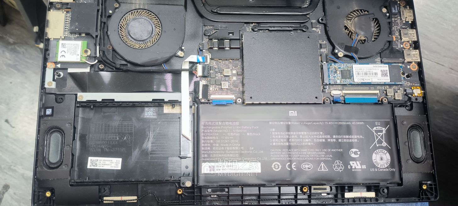

同事的小米笔记本,突然没声音了,插耳机是正常的,外放没有,更新了驱动也不行,win10疑难解答也没检测出问题。
拆机看看吧
主板很小,和前几天拆的华为的大小差不多。没看到内存槽,应该是在另一面,集成在主板上了。
还可以扩展一个sata硬盘
无线网卡和usb接口
喇叭接口这里也没发现什么问题,两只喇叭都是4。4欧。
耳机孔也用牙签清理过了,问题依旧。

喇叭单独测试过是OK的么?

查音频输出到功放芯片波形,要示波器,一段段查,建议是网上买个图纸慢慢就就知道怎么看了;

耳机口没问题说明声卡正常,查功放或喇叭

查一下耳机插孔是不是有问题,电脑检测到耳机插孔有插入信号就会屏蔽喇叭信号

15楼说的对,更新HD音频标准后,现在的电脑已经不是经耳机插孔用机械的方式来切换耳机和喇叭了,耳机插座上有一个检测开关,通过开关的通断来判断是否有耳机插入。建议检查这个插座的检测功能是否失效。
