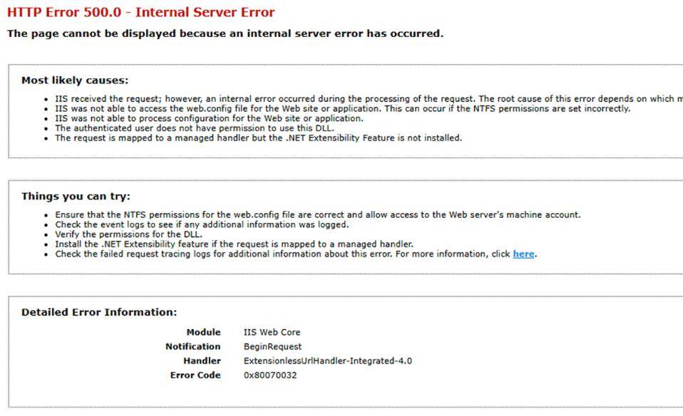

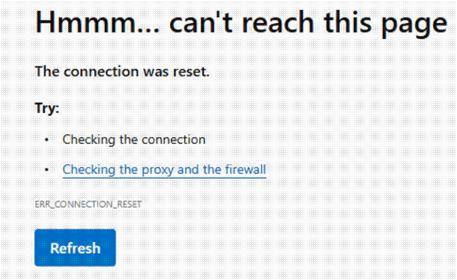

对依赖双向 TLS(mTLS)的开发者来说,微软移除“重协商”机制变更,直接影响其测试环境:在旧版 Windows 11 和 Server 2022 中,浏览器会直接重置连接;而在 24H2 版本和 Server 2025 中,IIS 会返回 500.0 服务器内部错误并附带错误代码 0x80070032(意为“不支持”)。
