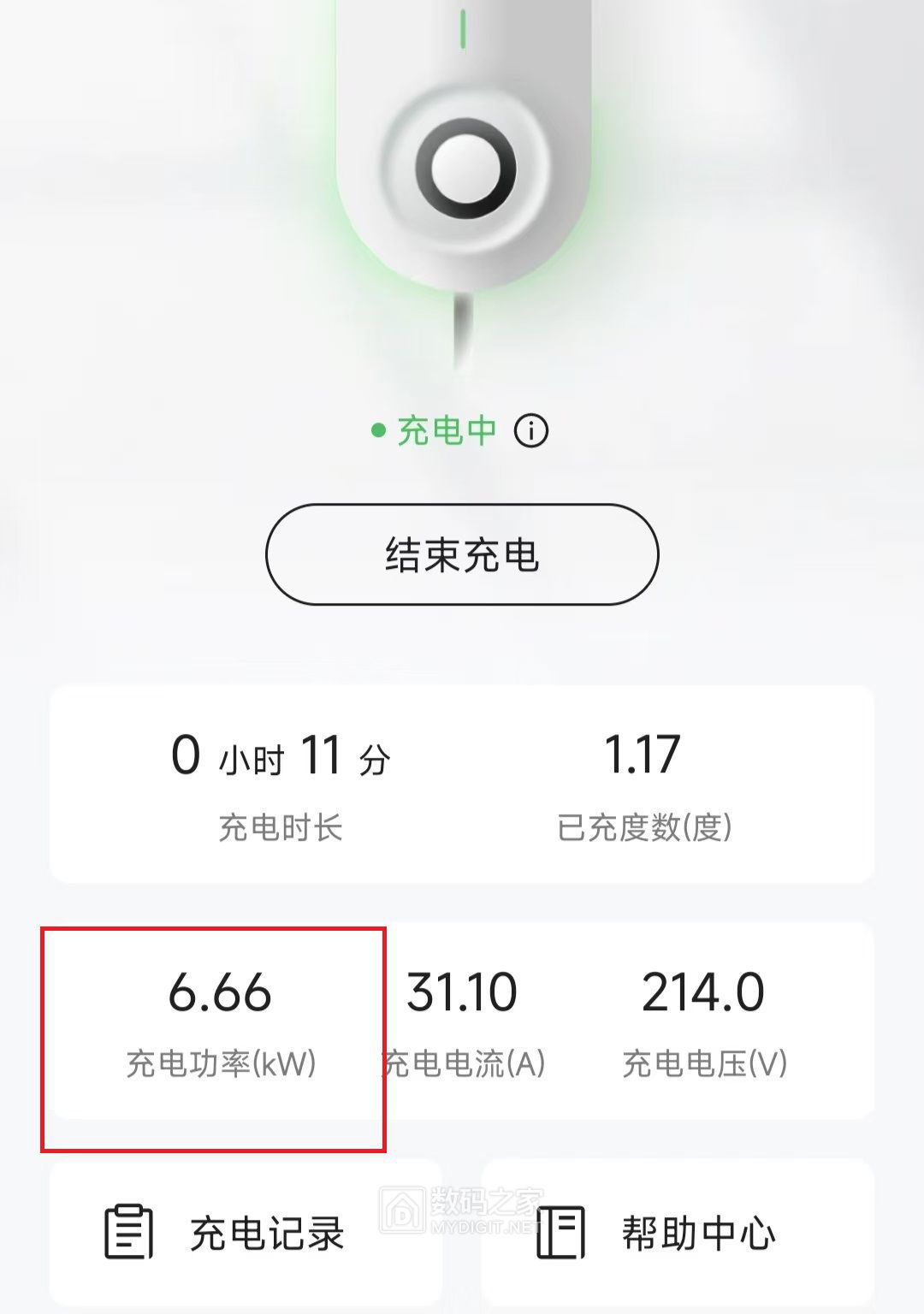

在看看实测功率,充电桩端

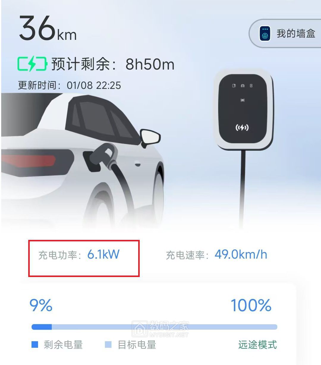

车机端
计算效率=6.1/6.66=91.6%和 BMS计算效率92%几乎一致
参考该贴:新能源汽车电池健康自测及充电损耗
10米6mm²线32A效率大概为98.8%,也就是交流7KW充电机效率大概为93.2%
