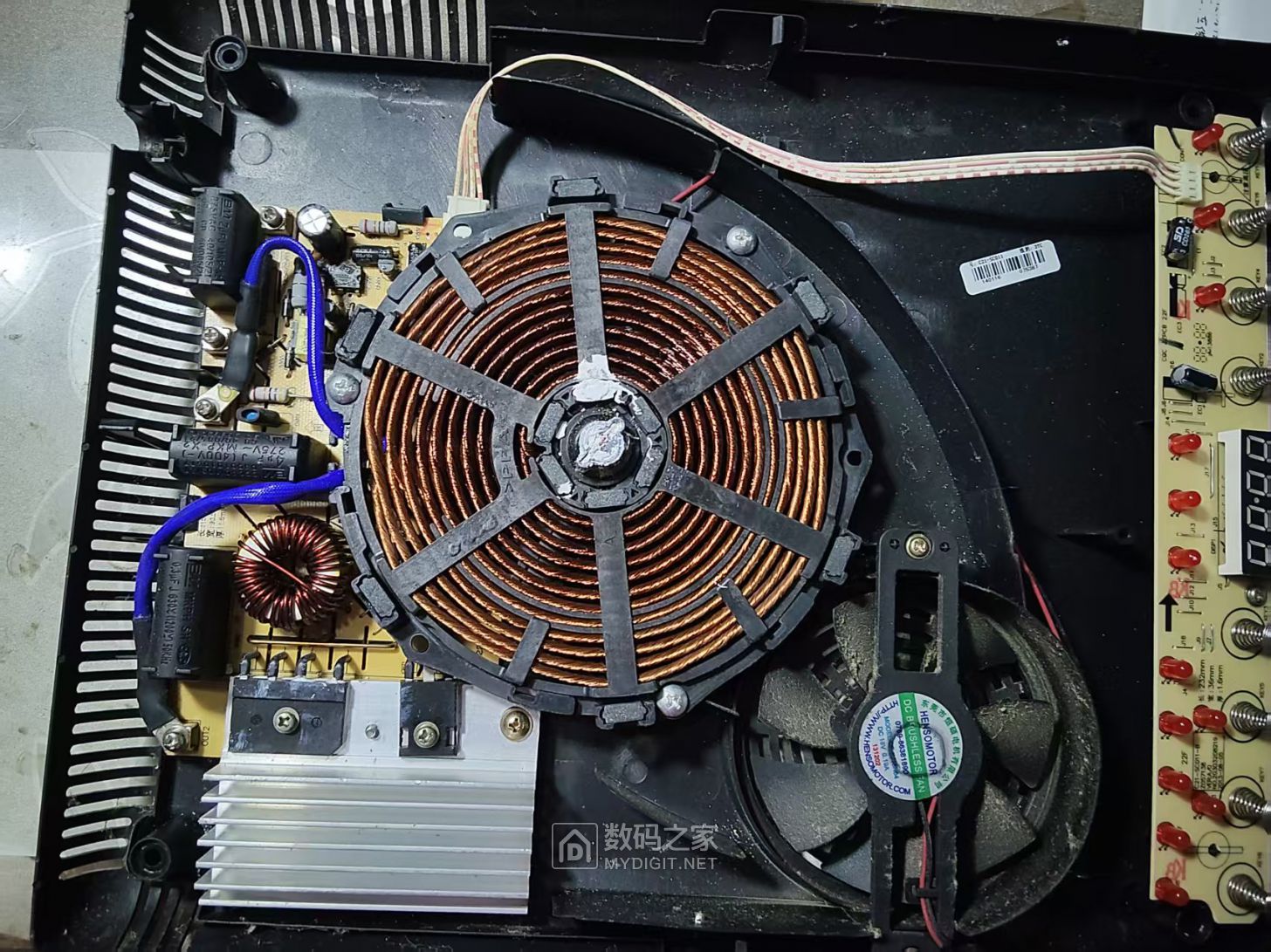

家里电磁炉头一天还是好的,第二天就用不起了。既然坏了,就扯开看看。平时电磁炉维修就少,没啥经验,原理也是一知半解,就摸索着来吧。

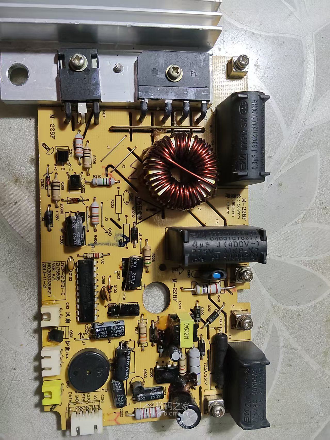

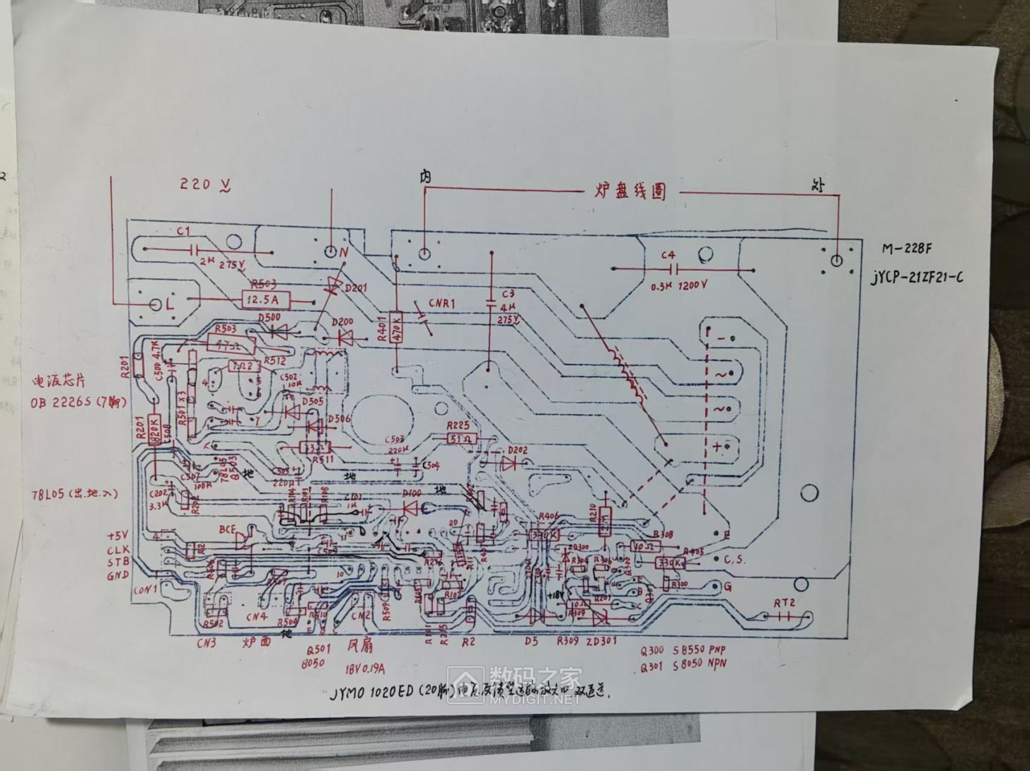

扯开看里面没啥怪现象,一点烧蚀痕迹也没有。机子系九阳C21-SC011,而主板上却显示JYCP-21N21-C,没找到他的电路图,只找到一个九阳品牌的,但里面是双IGBT运行的,跟这完全不是一个类型。反正退休在家有的是时间,就把PCB元件走向描了下来,好理清电路走向。

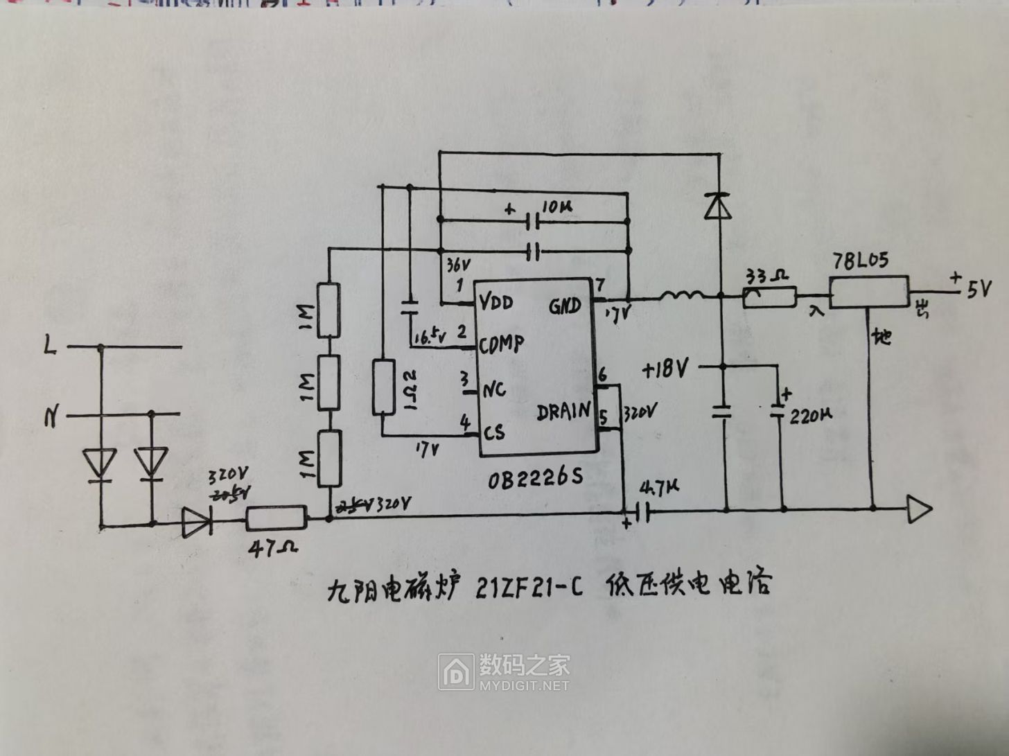

先测量硅堆,好的。又测量IGBT在,也是好的。上电,发现控制板指示灯不亮,测低压供电竟然没有。该机低压供电用的是OB2226S芯片加78L05,测电源芯片各引脚电压极低,认为芯片坏了,立马在网上购买,趁购件还没到,又在电脑上找找维修资料,千问AI告知,OB2226芯片有多种,7脚8脚封装的引脚定义不一样,就连后面字母不同引脚定义也不一样,而这台九阳电磁炉所用的OB32226S芯片,又是厂家专门定制的,与市售的芯片引脚定义完全不同,换上必炸。好在购件还没到,若换上炸管就真不知道所以然了。现在原芯片已拆下,就找找其他原因,先从供电查起。
查到R503,竟然不通,断路了。这个电阻外表一点也看不出来坏的迹象,还是用的3W功率,怎么都想不到是它坏了?没找到3W同阻值的,用一2W的换上,OK,成功!
