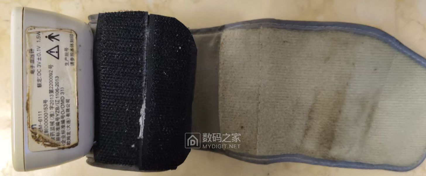

欧姆龙腕式血压计使用多年,袖带已经粘不住了,每次测量都要用手一直捏住袖带才能测量,还时不时出现错误重新测量。
看抖音,有人用无胶魔术搭扣用针缝在袖带上使用,遂在拼多多买了魔术搭扣。
仔细端详,发现魔术扣只能在两边缝纫,因为袖带中间部分是硬质塑料,无法缝,而且缝不好会使气囊漏气。而且使用时中间因为没有缝可能会被拉出而不够紧。

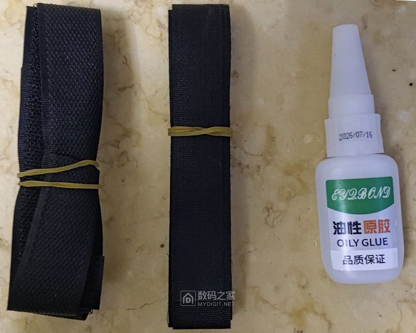

手头有现成的油性原胶,查询网络,说油性原胶可以粘纺织品。
先将尼龙勾面粘贴,因为魔术扣不够宽,粘了两条。
原来的袖带绒面还行,绒面扣就没粘,试了试,效果奇好。
等原来的绒面不能用了,再粘魔术扣绒面。
用的时间太长了,洗不干净了。
