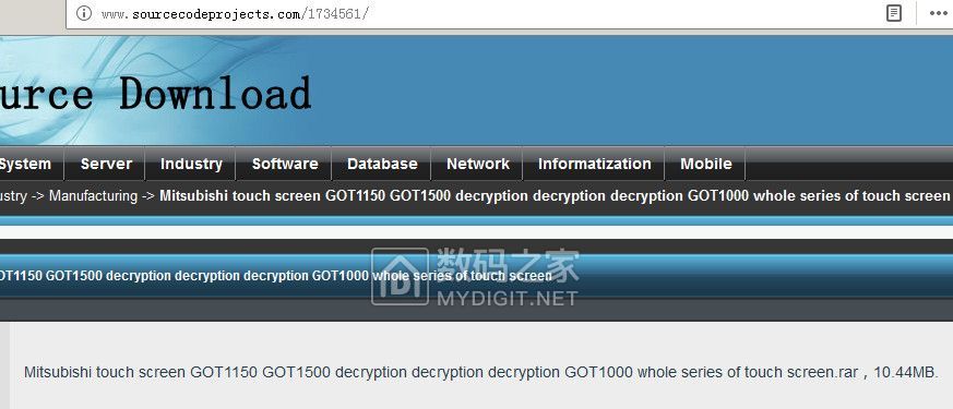

发表于 2019-8-28 22:04:45 | 显示全部楼层
外网下的,未测试
发表于 2019-8-28 22:08:14 | 显示全部楼层
这个软件下载下来有密码,不过提供密码的网站都关闭了

 楼主| 发表于 2019-8-29 02:26:58 | 显示全部楼层
gallonion 发表于 2019-8-28 22:04
外网下的,未测试
这个是解FX的plc的,不是解屏幕的,越南的网站,

 楼主| 发表于 2019-8-29 02:27:59 | 显示全部楼层
这个貌似以前我也下载过,也是打不开,谢谢,费心啦
