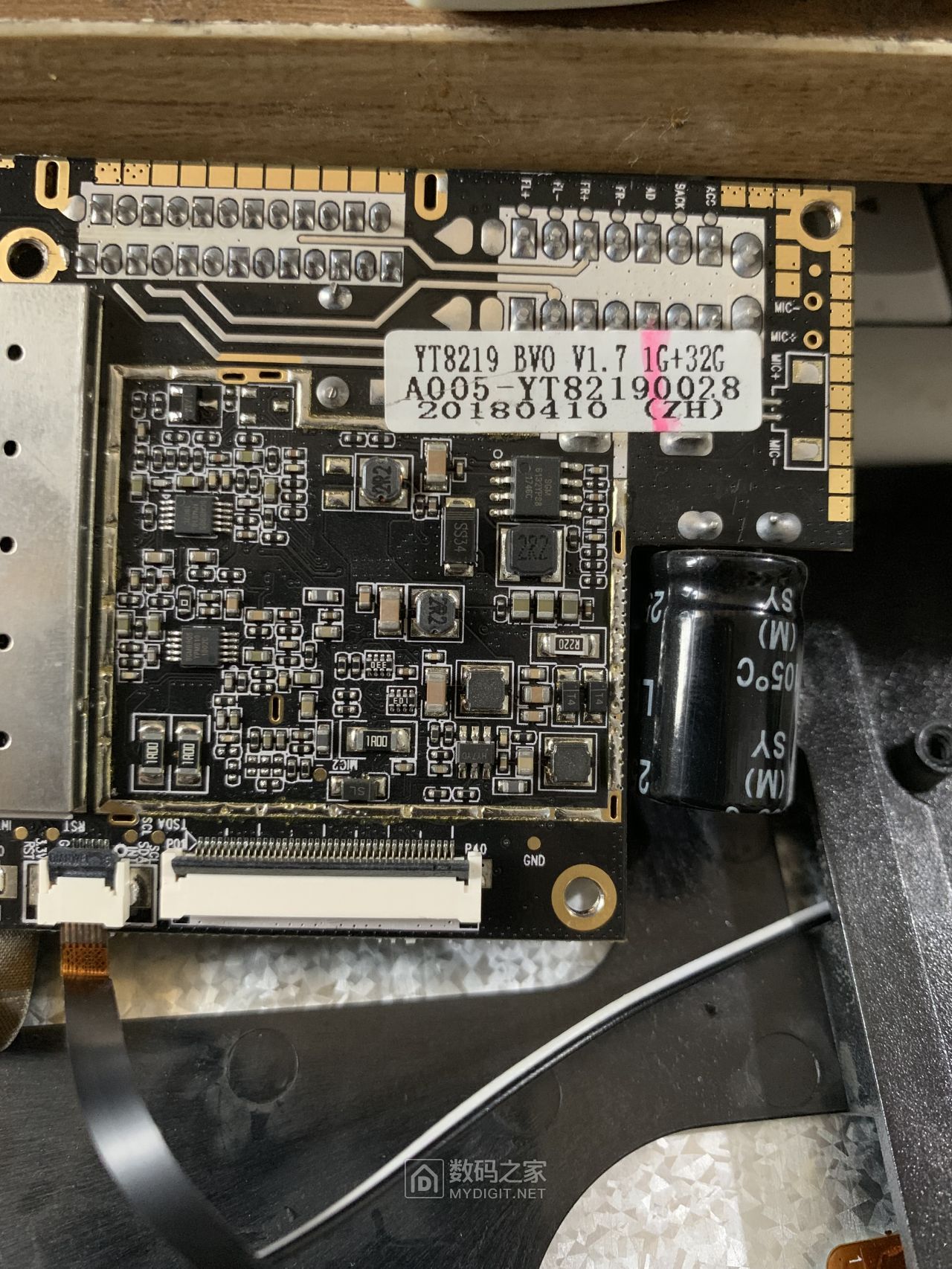

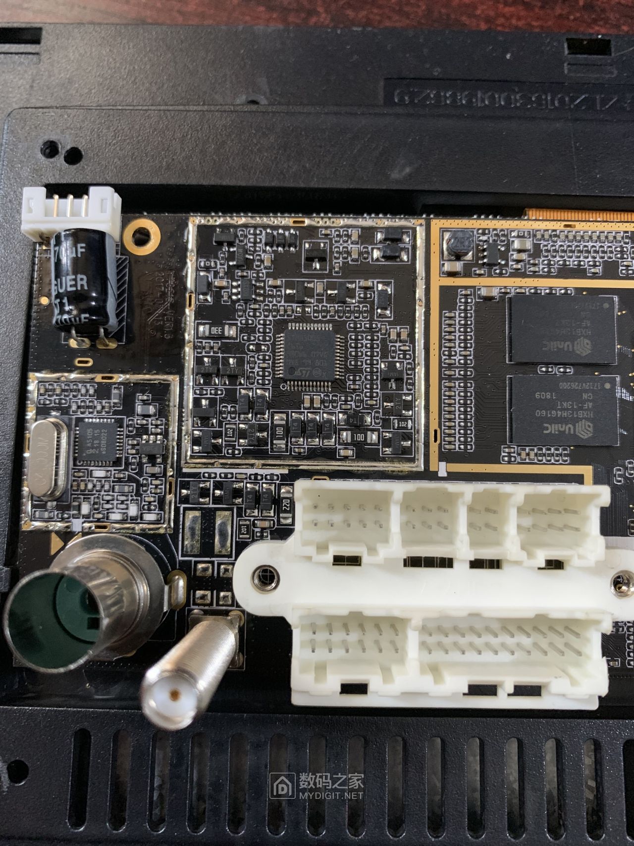

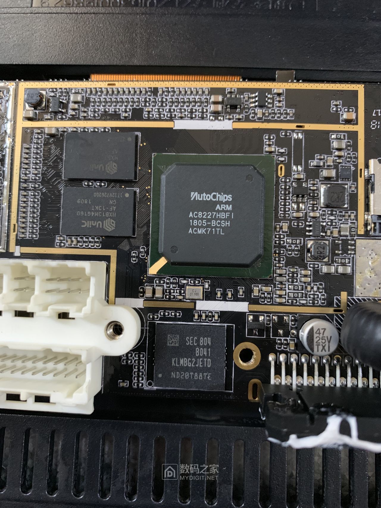

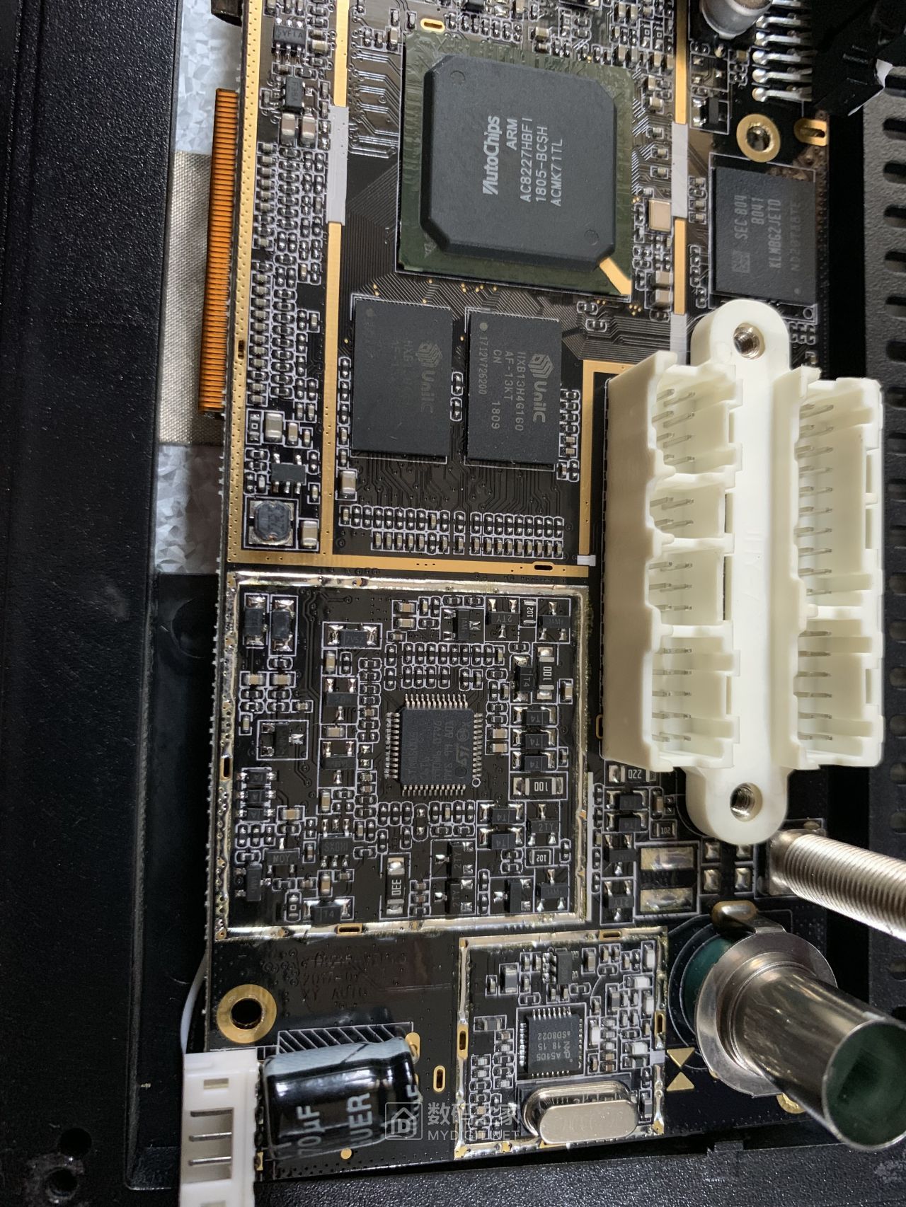

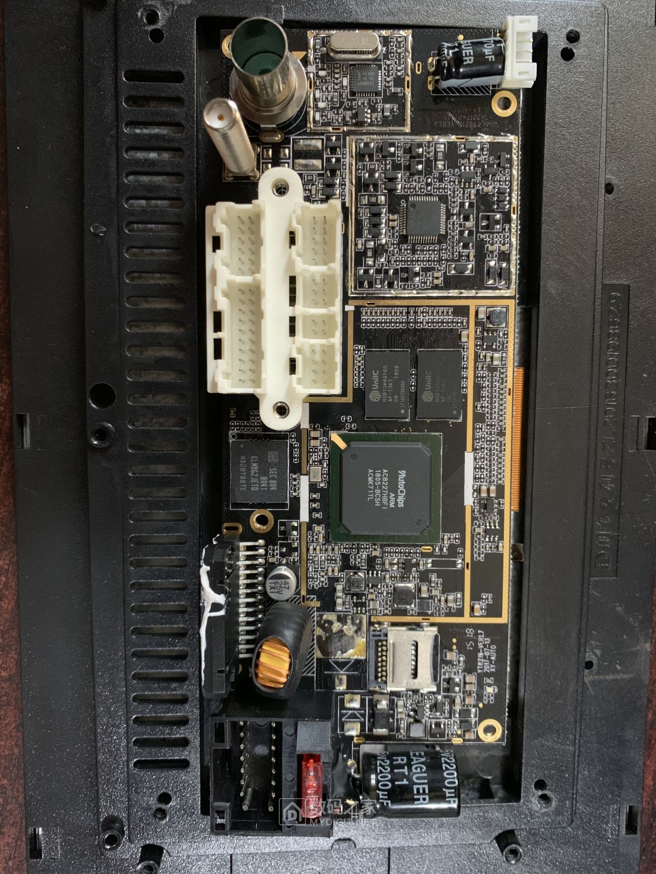

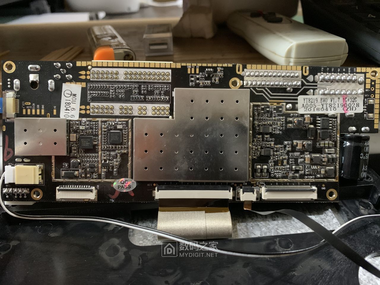

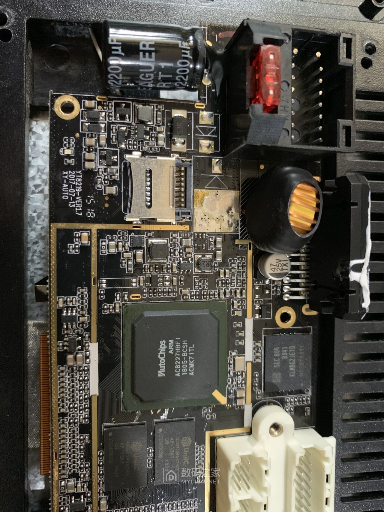

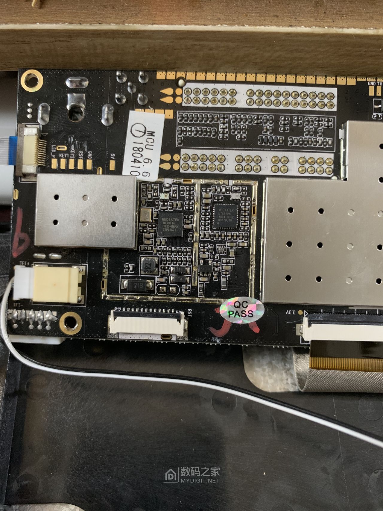

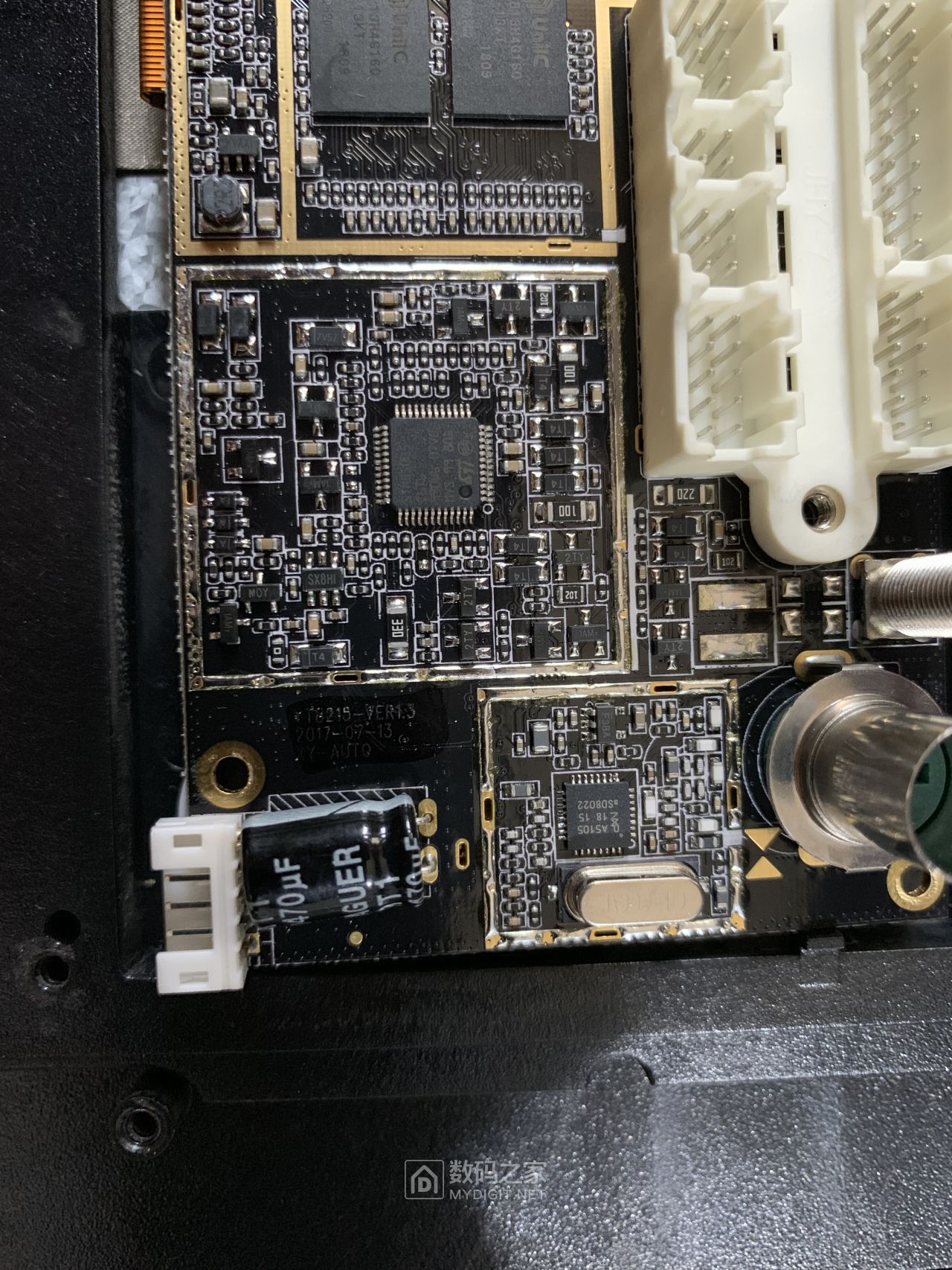

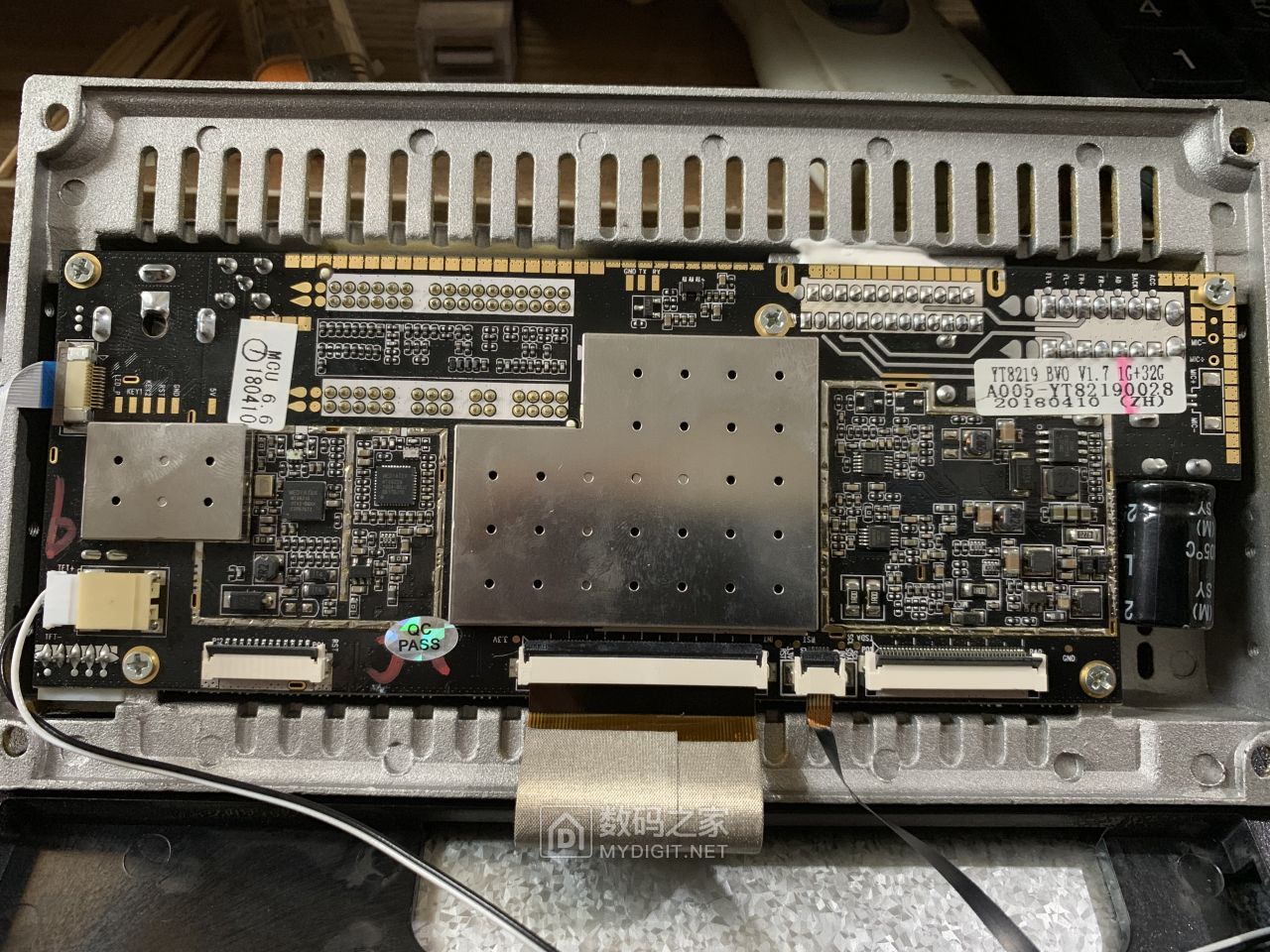

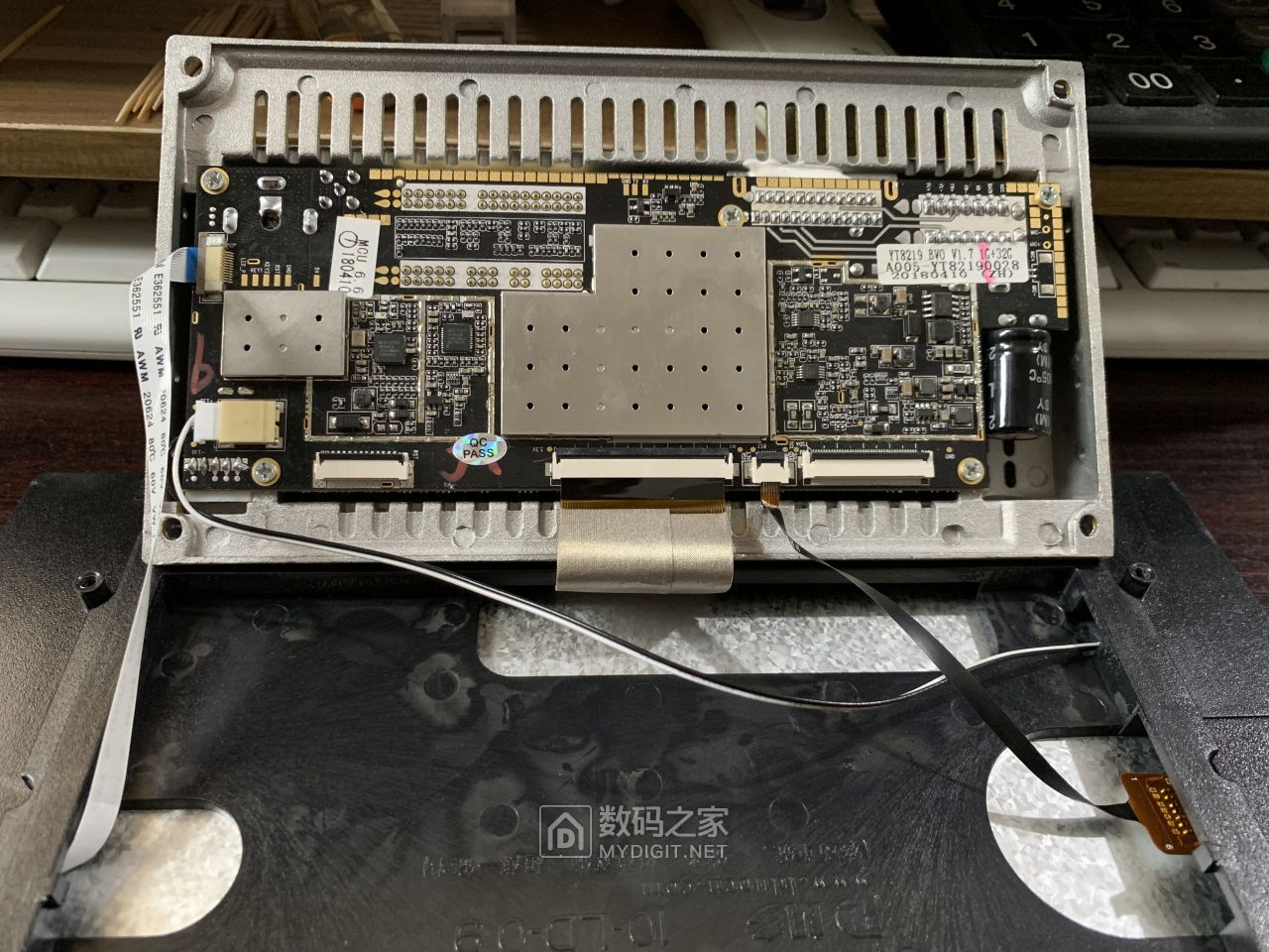

前几天去外地办事,长时间开车,导航突然出现了和上次一样的现象,屏幕上开始断断续续的出现竖条,越来越密,我还和老婆说“让你看个怪现象,一会就好”。可等竖条密实的把屏幕占满之后,音乐停止,突然变成了尖锐的啸叫声,此时导航面板上的所有按键失灵,方向盘按键也失灵。最后只好靠边拉开中控板,把线束拔掉才清静下来。拔线束的时候,线束塑料头很热,手指不小心碰到导航后面的散热板,非常烫手,只能点一下就拿开,不能把手指放上去哪怕一秒。用手机导航一段时间后比如2小时,重新插上线束,还能使用,过一段时间,这个时间不定,就会又出现啸叫,如此循环。如果开空调,情况会好点,目前没有发现啸叫现象。综合分析,我个人感觉是不是板子上哪个元器件坏了,造成主板发热严重,导致失效。下面是导航主板的照片,请大神帮我看看,有可能是哪个元器件的问题。两面的图片都有。另外,这个导航是2G+32G的吗,我感觉有点悬啊。

 楼主| 发表于 2019-9-7 13:56:20 | 显示全部楼层

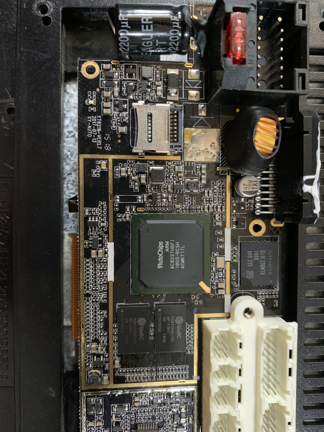

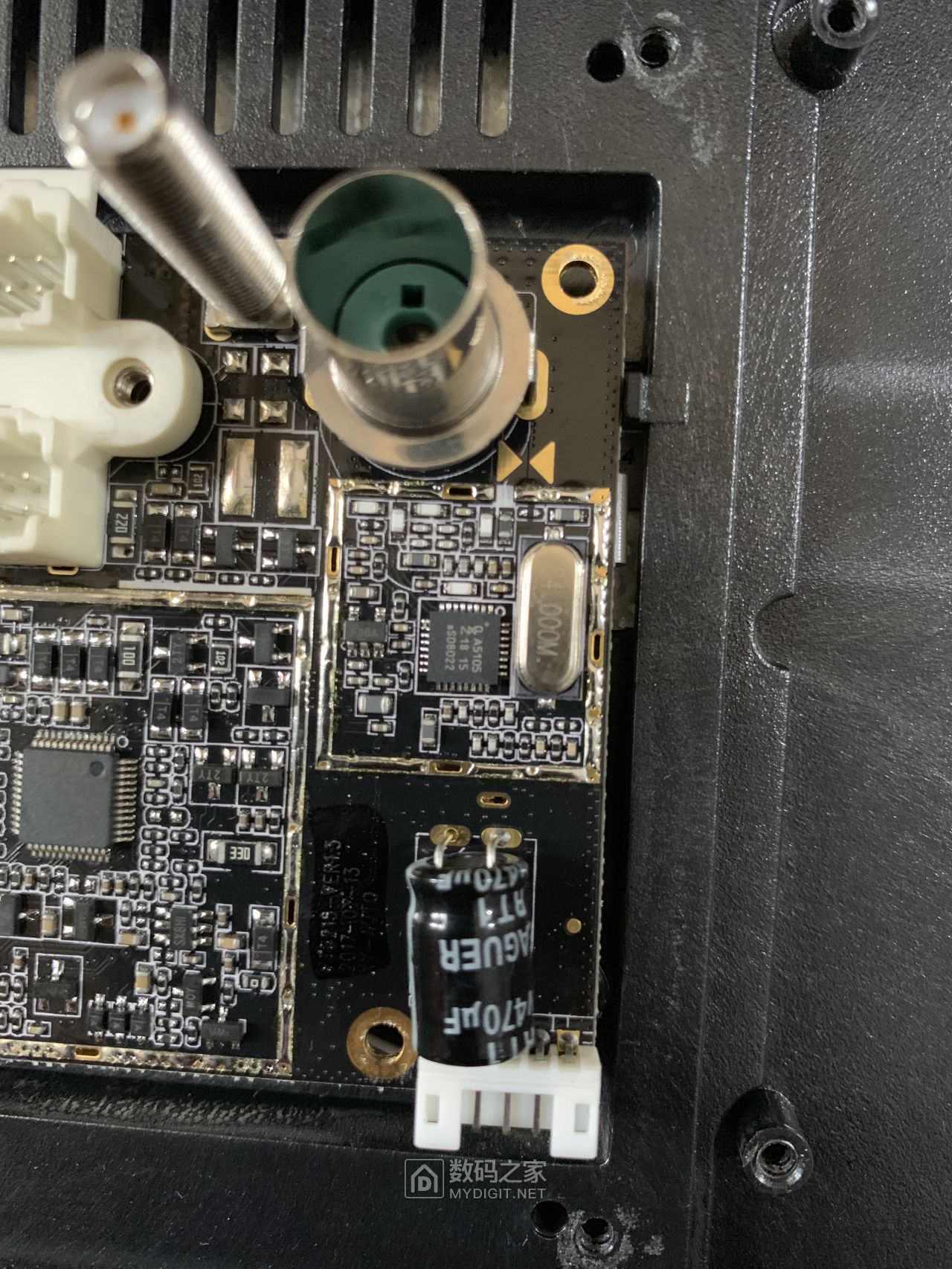

通过观察,个人认为,图4上面那个大电容感觉有点可疑,不知道是否是它的问题呢?

里面加一风扇吧!温度太高,热量散不出去!
发表于 2019-9-7 14:29:04 | 显示全部楼层
啸叫声应该是电感发出来的,重点检查一下电容和电感,过热应该也是这里有问题
 楼主| 发表于 2019-9-7 15:31:42 | 显示全部楼层
谢谢楼上两位回复,我不太懂电路,里面不好加风扇,能不能告知如何通过万用表 测量电感和电容的好坏呢?
发表于 2019-9-7 16:51:24 | 显示全部楼层
杰发(联发科子公司)的主控,清华紫光的内存。。。不错不错。。。这个现象,有可能是主控虚焊,有可能是屏幕本身故障。。。
 楼主| 发表于 2019-9-7 20:53:02 | 显示全部楼层
屏幕本身的故障可能性感觉应该不大,休息一会,让凉快一会,就又可以工作了,个人估计应该是某个原件损坏,导致机器过量发热,导致死机。看主板,只有图片右边大电容和左边很小的一个可能是电阻吧,中间有个小黄点,其他没有发现异常。

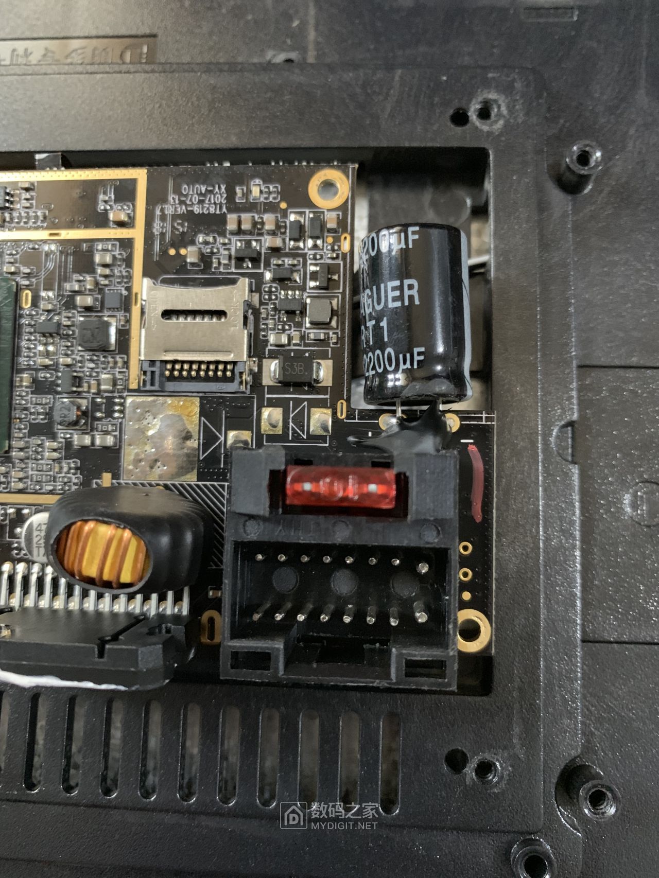

晕死了,这个导航现在屏幕倒是没再出现彩色竖条,可能因为没有长时间开车吧,但是现在又出一个毛病,开机约1分钟,听歌的声音就会越来越小,后来基本听不到,把音量开大,喇叭就会有刺啦刺啦的杂音,音乐声断断续续,但声音很大。不知道到底是哪里的问题?头疼。
发表于 2020-8-7 17:23:54 来自手机浏览器 | 显示全部楼层
功放块过热坏了吧.

谢谢回复,请问哪个是功能块,再者,有什么办法降温或者大概是什么元器件坏了导致功能块过热?
发表于 2020-8-7 19:01:33 来自手机浏览器 | 显示全部楼层
cyber_boy 发表于 2020-8-7 17:47
谢谢回复,请问哪个是功能块,再者,有什么办法降温或者大概是什么元器件坏了导致功能块过热? ...
黑色电源插口旁边那个立着的贴紧外壳的25个腿的黑色的家伙,上面还有白色导热硅脂的.型号估计为7388或7850.

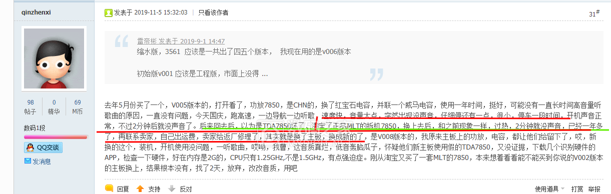

 楼主| 发表于 2020-8-7 19:22:59 | 显示全部楼层
在网上随便搜了一下,结果在本论坛找到这个朋友,故障现象一样,看来不是功放模块故障,他换了功放,还是一样的,2分钟就没声音(或者很小)
 楼主| 发表于 2020-8-7 19:25:37 | 显示全部楼层
yumeitao 发表于 2020-8-7 19:01
黑色电源插口旁边那个立着的贴紧外壳的25个腿的黑色的家伙,上面还有白色导热硅脂的.型号估计为7388或7850 ...
谢谢回复。请看我此贴上面的贴子,本论坛一个朋友故障现象差不多,以为是功放坏了,结果换了功放还是一样,我想是不是别的什么元器件坏了导致功放模块高热的。
