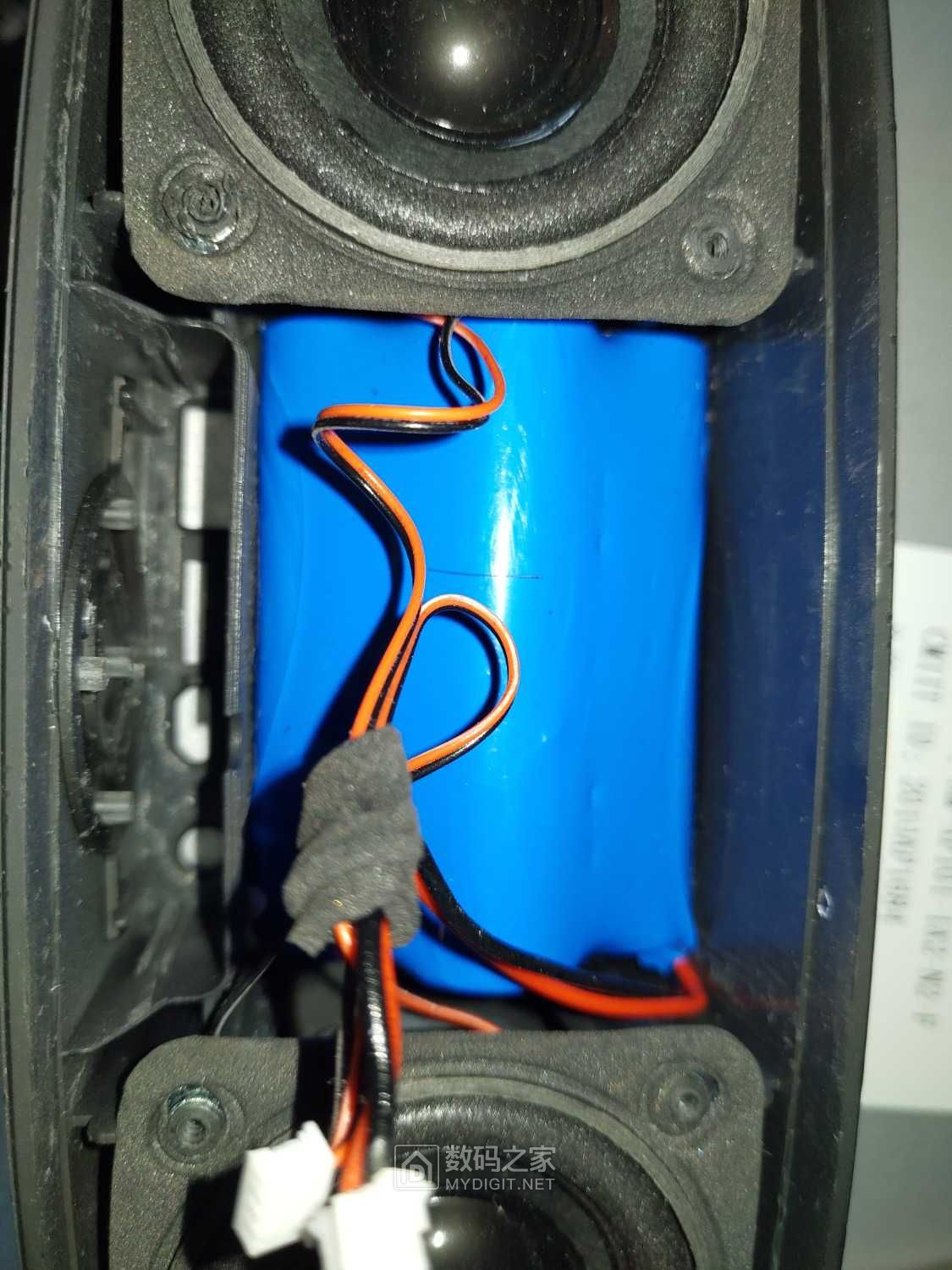

前两天买了个雅兰仕f23,然后一心想改,后来左思右想,发现只能动电池,于是换了个3并7800mah的电池。

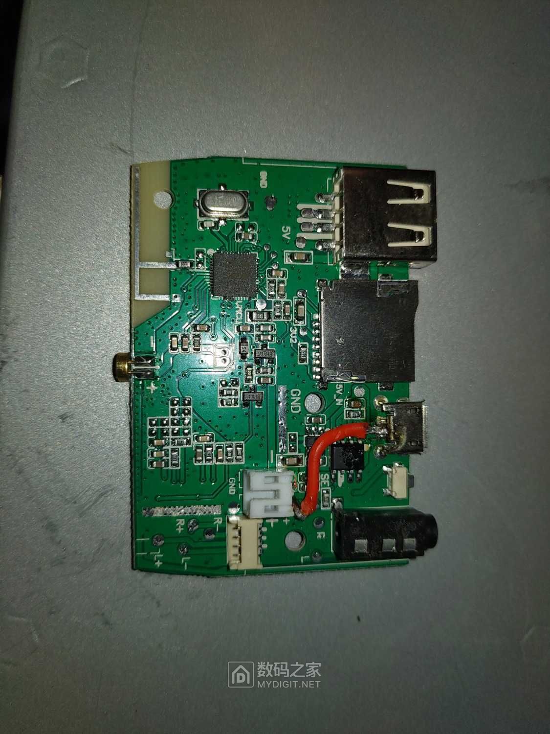

然后又想,4056充电太慢,就又想怎么能快充,于是思来想去,买个4.2v3A快充,用microusb接口的两个数据脚作为充电正极,原负极和外壳连起来作为负极,这样既能使用普通的5v充电,又能使用专门买的3A快充充电。
