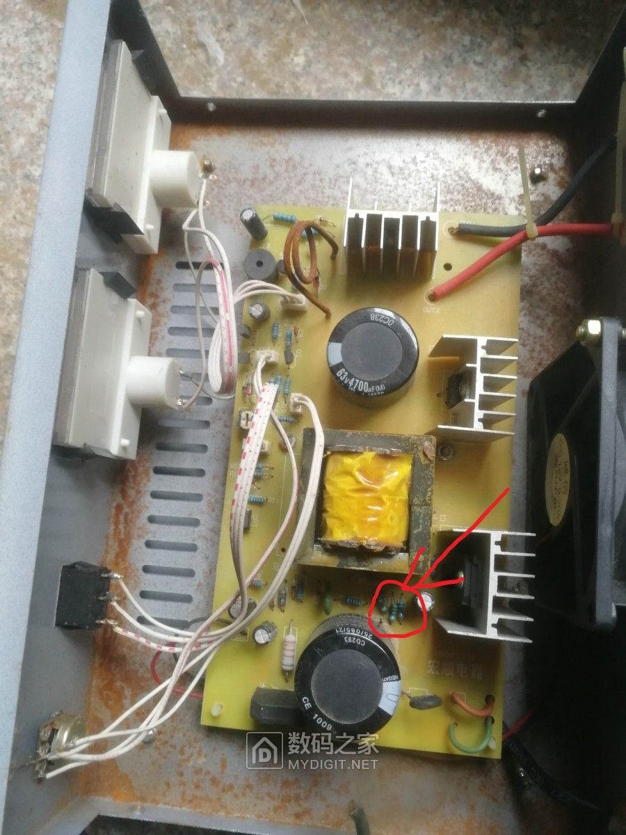

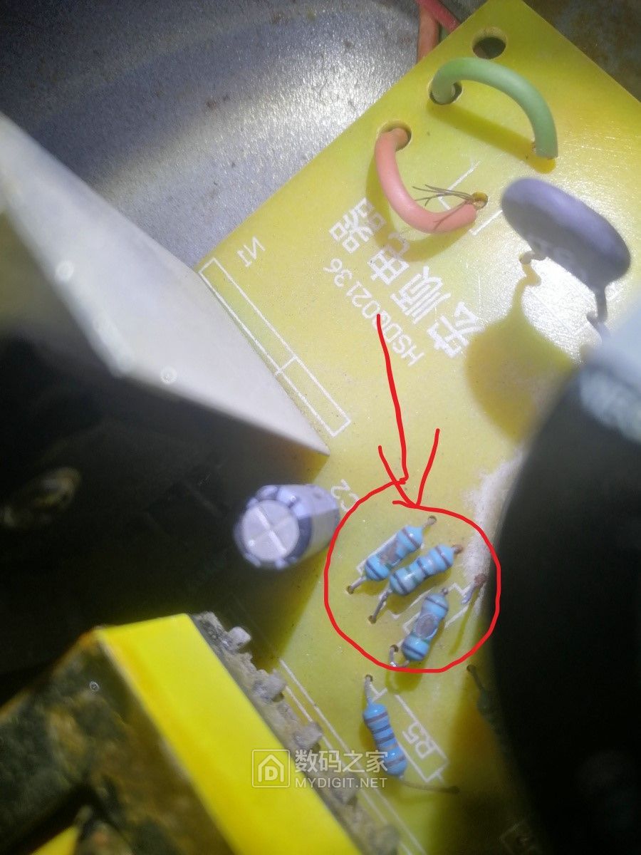

宏顺电瓶充电器的三个并联电阻测不出阻值,色环是五环的:黑绿黑金棕,查不出是多大的,求助!请看下图,有知道的请指点一二
谢谢
发表于 2019-11-18 11:58:23 | 显示全部楼层
050*0.1=5
五欧姆电阻
 楼主| 发表于 2019-11-18 15:06:09 | 显示全部楼层
邓穿石 发表于 2019-11-18 11:58
050*0.1=5
五欧姆电阻
非常感谢
发表于 2019-11-18 15:38:11 来自手机浏览器 | 显示全部楼层
这个电源,,这个位置0.5欧
 楼主| 发表于 2019-11-18 16:05:57 | 显示全部楼层
leslie发 发表于 2019-11-18 15:38
这个电源,,这个位置0.5欧
哦哦,这三个电阻有啥用啊
发表于 2019-11-18 16:56:20 来自手机浏览器 | 显示全部楼层
81833531 发表于 2019-11-18 16:05
哦哦,这三个电阻有啥用啊
线路板焊锡面有驱动芯片,,这个电阻是功率管电流取样

晚上回家看了一下,这个后面没有别的元件了,就前面这些,我看到电阻一脚是接大电容的负极
