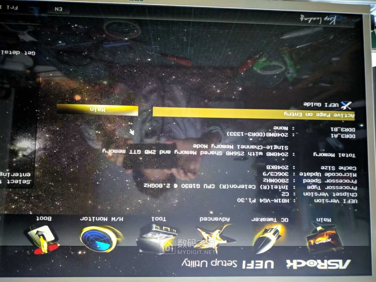

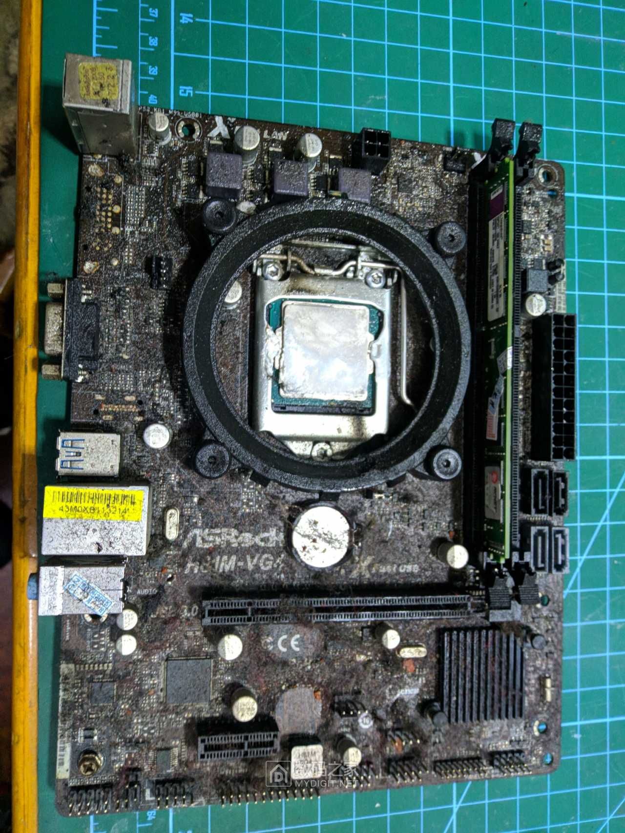

废品站里看到一个破电脑,机箱都瘪了,瞄了下背板,看见有蓝色的USB接口,估计也不是太老旧的型号,就拆开看了下。电脑是老的品牌机又换了主板的,光驱是ide接口,硬盘还是接的大D口的电源,估计都没升级,看主板H81主板的,内存2G,cpu是g1830,就给了一包烟单拆主板要了过来,反正cpu翻车机率不大,主板惨不忍睹点
主板上都是毛
露天放着的,都是水
还有层油,
主板电池没电压了
既然这样,水洗
水冲
洗衣粉去油
干净了
现在还湿着,放几天干了再试
