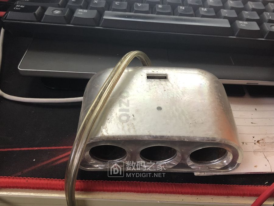

一直在想是一转三配个插头还是拆一个插头配个一转三,最终想发到拆机版块里, 那就算是拆解个点烟头并配个一转三吧
点烟头是当年买的车用吸尘器上的,一转三是老泰山收来的,被我拿来了。一转三上还有一个USB,挺好
主角:点烟头还挺大的,两个大铁片子,一个大铁头子
配角:一转三
拆主角,拆解过程比较简单,中心正极上的螺丝拧掉,后端一个螺丝拧掉就拆开了
两个弹簧片子其中一片上有焊点,原来就是只使用一片供电,中间也是个铁片子,铁片子里面夹着个弹簧,弹簧头上顶着个玻璃保险丝,多大的看不清楚;保险丝再就是一个铁疙瘩了,和点烟口的正极下连接
原来负极使用的两片弹簧片中的一片供电,现在我要把两片连接起来一起做负极
没有像样的焊接座子,不过难不到我,我有别的设备代替
用小台钳夹住弹簧片进行焊接,很方便的
在小台钳的帮助下,很快就先把负极的两个弹簧片焊接到一转三上了
Oh, shit!!!,这个插头上的这个套子,这叫什么啊,套到电线上的这个东西,不管了,就是这个东西没套上就直接焊了,
重新把已经焊好的两处弹簧片拆下来,套上套子,再重新焊上负极两个弹簧片,正极一个金属片
塞到点烟插头里面挺好
在拆解、拍照、焊接等等吧,不知道哪个过程里面把点烟头上的一个螺栓弄没了,不过没关系,盒子里面找一个还是比较简单的
好了,安装完毕,现在就是这么个东西了,就可以用了
发贴完毕
配角:一转三
用小台钳夹住弹簧片进行焊接,很方便的
塞到点烟插头里面挺好
