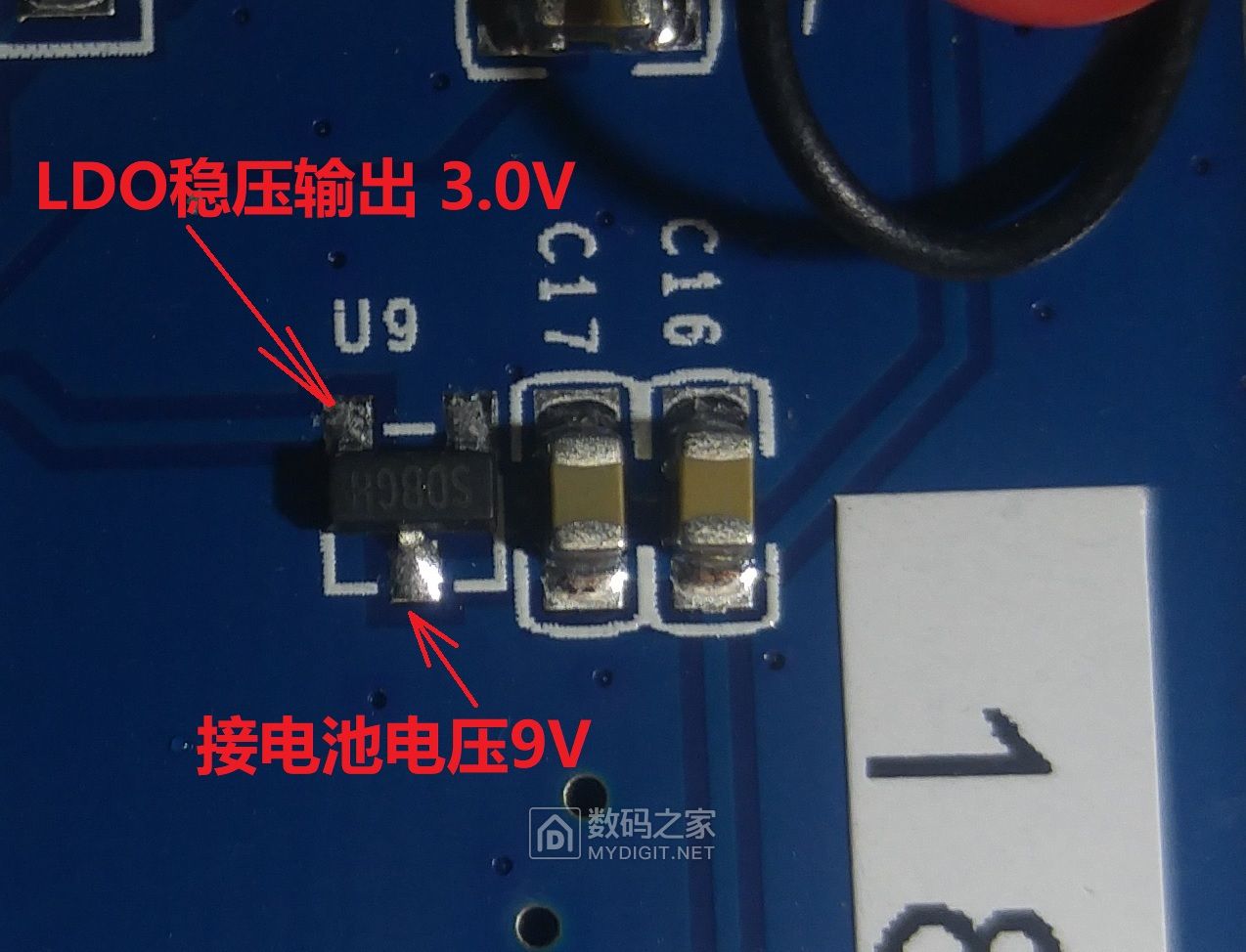

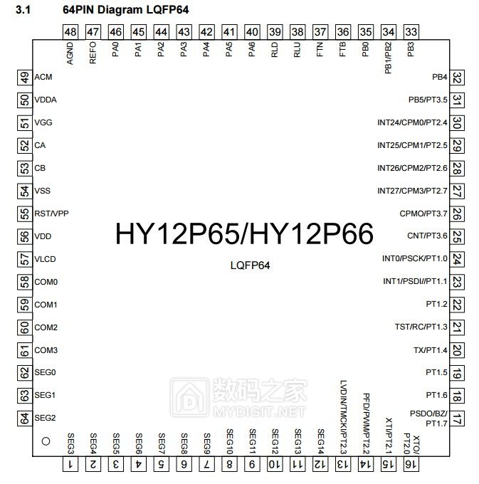

OW18B的主控芯片 HY12P66 功能脚索引,
查PDF,供电电压范围是2.4~3.6V ,完全能适配锂电池供电。
HY12P66 PDF 在此,DS-HY12P66-TC.pdf (505 K) 下载次数:4
改成锂电4.2V供电,跟原来的9V供电相差较大,电路上涉及有两个地方需要改动,

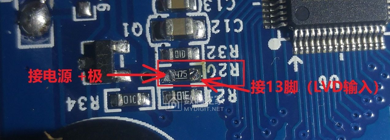

1、电池低电量报警采样(这不改也行,不嫌低电量标志老烦也行),
查PDF,第13脚的 LVD 是 Low Voltage Detect功能,该采样电压为1.2V。
13脚连接电阻 R20(阻值:4.7M),R20连接电压正极。
当电源电压为9V时,R20阻值为4.7M时,电池电压下降到6.85V,采样点电压低于1.2V,显示屏显示低电量警报。
当使用锂电池供电,锂电电压下降到3.2~3.5V之间即可显示低电量报警为好,
经计算,
将R20替换为2.0M时,锂电电压下降到3.6V时报警,
将R20替换为1.8M时,锂电电压下降到3.36V时报警,
将R20替换为1.5M时,锂电电压下降到3.0V时报警,
在R20上并联电阻值2.5M,锂电电压下降到3.17V时报警,
在R20上并联电阻值3.0M,锂电电压下降到3.41时报警,
在R20上并联电阻值3.5M,锂电电压下降到3.62时报警,

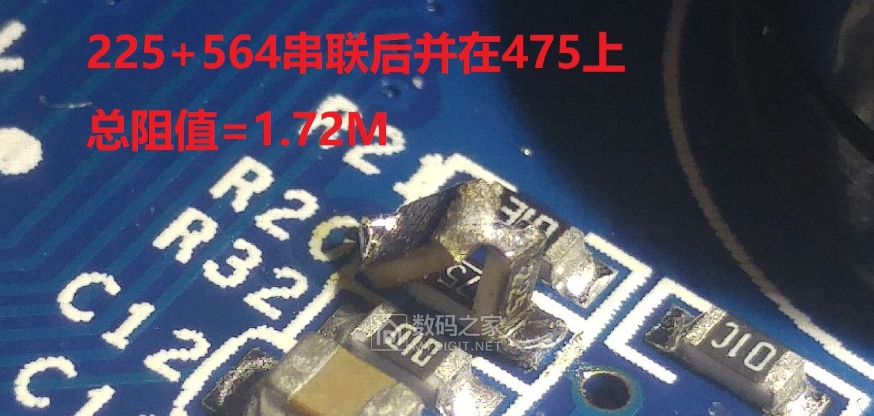

两个贴片电阻超小,焊成这个样子,莫要笑话。
由于R20的阻值很大,很难找,在一堆垃圾板卡上找遍了,才找出2个电阻适用(225、564),决定并联到R20上。
225+564串联后并联到R20上,总阻值为1.72M,当锂电电压下降到3.3V时报警。

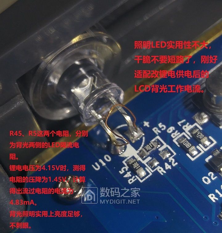

2、背光LED供电限流(这一定得改,不改没背光)
原电路设计,感觉也是很潦草的,将照明LED串联在背光LED中,互为限流降压。
9V供电是,测得背光LED的压降为2.7V,
鉴于本人对这个LED照明功能,认为并无用处,决定弃用,将照明LED两脚短路了,
这将大大的简化了这部分改造的难度(强迫症的别骂我懒哦)。
使用锂电池供电,电压在4.15V时,短路照明LED后测得:
背光限流电阻(R45、R5)的压降是1.45V,LED的压降为2.66V,完全满足LED正常工作,
至此,内部电路改造完成。

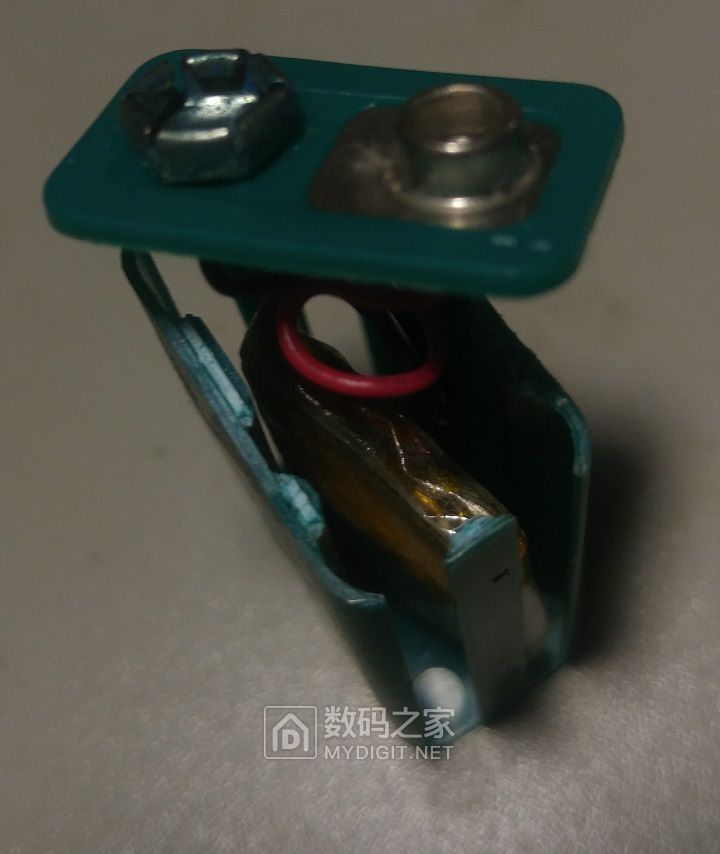

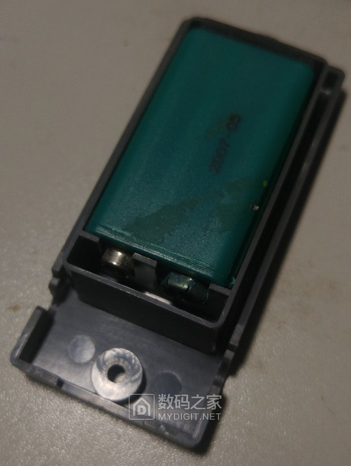

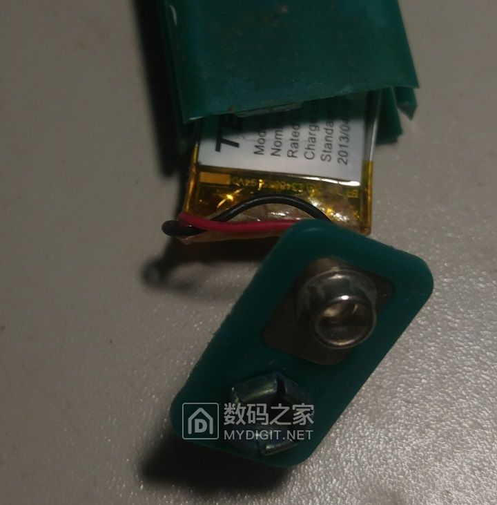

9V叠层电池,拆开,放入锂电池
这锂电池小了点,改天换个大容量的适配放进去,极大限度的延长待机时间。
放进电池仓。

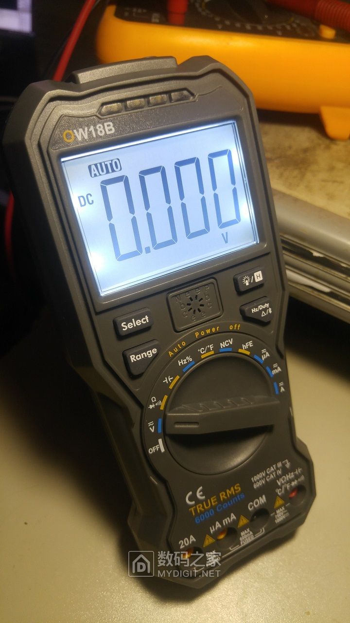

锂电供电改造完成效果图(顶端照明LED不亮的),
