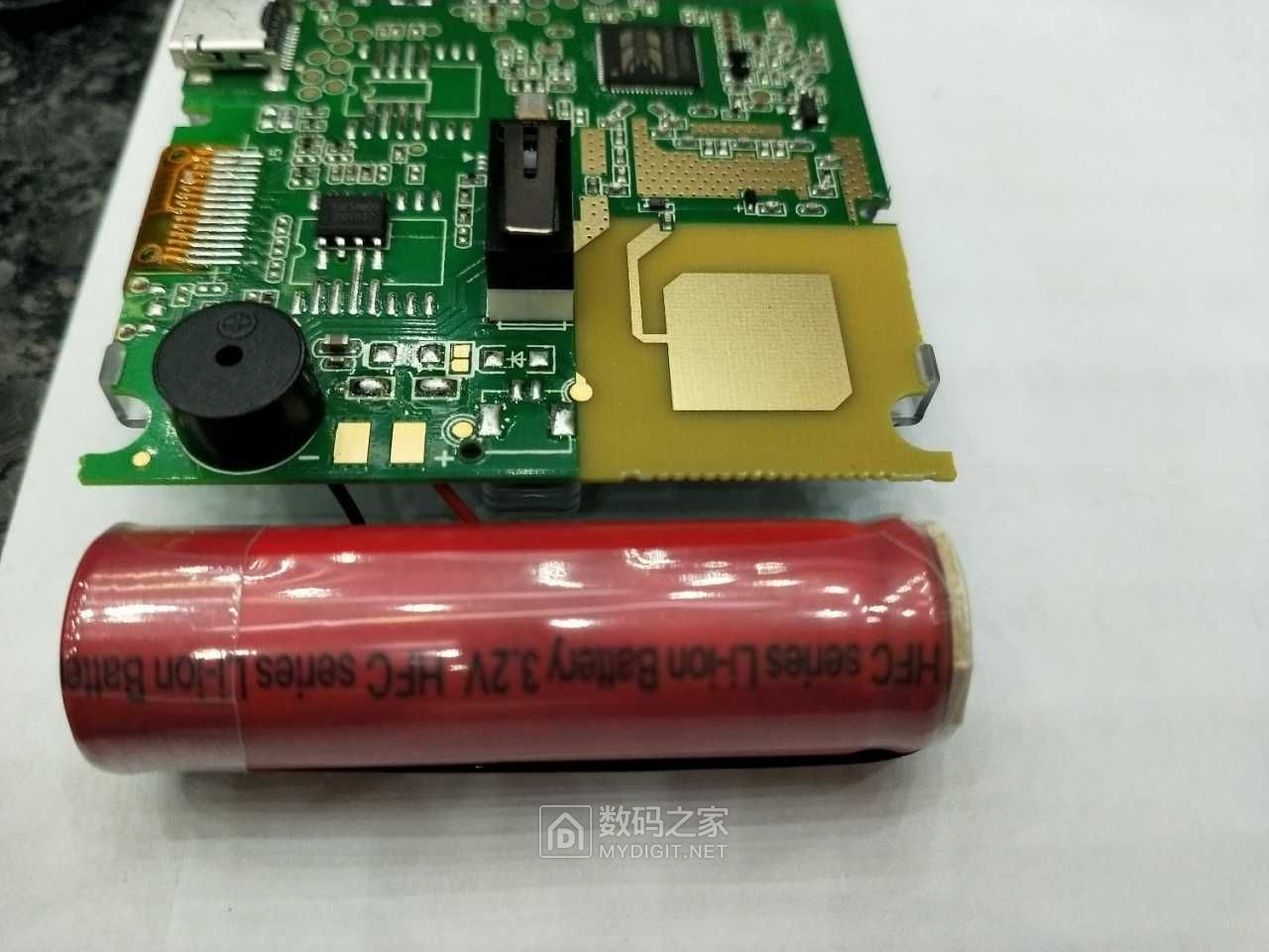

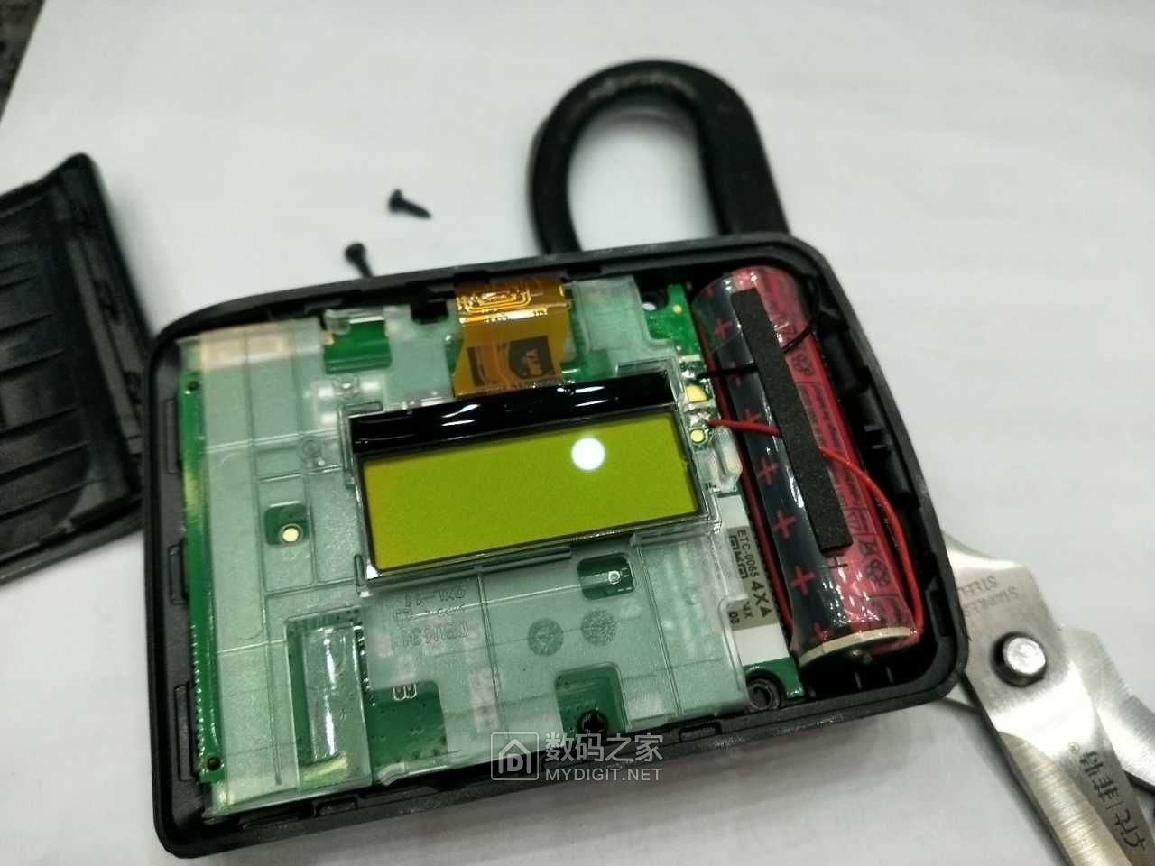

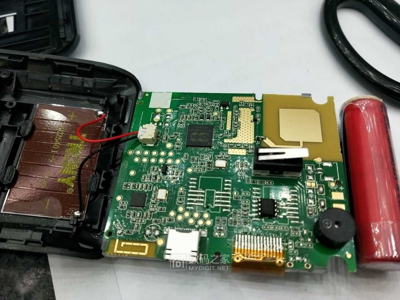

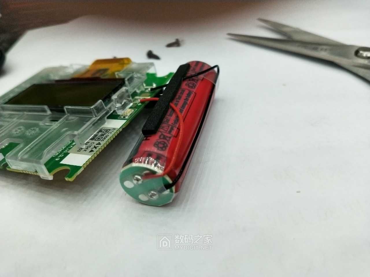

到银行里安装ETC,刚粘上挡风玻璃就掉下来了,然后就失效了,重新激活失败,就换了一个新的上去,旧的就要扔垃圾箱多可惜,拆开看看

发表于 2019-12-21 11:56:23 来自手机浏览器 | 显示全部楼层
3.2v的锂电池
发表于 2019-12-21 11:58:13 | 显示全部楼层

发表于 2019-12-21 12:01:39 | 显示全部楼层
都用上这种电池了,我拆的单个超级电容,看样大家都是减配一家人啊

发表于 2019-12-21 12:08:37 | 显示全部楼层
后面的微动就是防拆自毁,这拆了还能用啊?
发表于 2019-12-21 12:10:55 | 显示全部楼层
用的是3.2V的磷酸铁锂电池,这种电池在高温下比较安全
发表于 2019-12-21 12:39:11 | 显示全部楼层
激活前先把那个开关用线绑好,开关下面有个孔穿线绑好,再掉都没事。

发表于 2019-12-21 20:27:52 | 显示全部楼层
改良成了铁锂电池,耐热应该比液态锂离子电池好些。
发表于 2019-12-21 20:45:56 | 显示全部楼层
这个做工还好,太阳能充电还带液晶屏,我这边建行领的,就只看到有个红色发光管,
