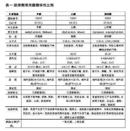

  除水基PCB助焊剂或某些特属PCB助焊剂外,常用PCB助焊剂的溶剂部份多是以醇类物质为主体,主要有甲醇、乙醇及异丙醇三种,因为甲醇的毒害性,及其在PCB助焊剂中的相对不稳定性,单独使用甲醇作为单一溶剂的较少,因此使用乙醇、异丙醇或异丙醇与甲醇混合溶剂的厂家较多。醇类物质本身具有易燃易爆的特性,参照下面三种醇类物质的性能参数对照表(表一),三种醇的闪点都相差不多,都在11-12℃,而其蒸汽压分别是:甲醇为13.33kPa/21.2℃,乙醇为5.33kPa/19℃,异丙醇为4.40kPa/20℃,由此可见,在相同的操作环境下,甲醇的可燃(或可爆)性能最强,其次是乙醇,最弱是异丙醇。在PCB助焊剂的配比中,通过不同物质(特别是阻燃剂)的添加,可将PCB助焊剂本身的闪点进行提升,一般PCB助焊剂闪点可升至20.8℃左右,这也是为什么PCB助焊剂的闪点并不等同于溶剂闪点的原因所在。因此可以理解,在PCB助焊剂中添加了阻燃剂,比没有添加阻燃剂的产品,其易燃(或易爆)的可能性要低一些。
  虽然,上面所讲的通过添加阻燃剂等物质,可以降低PCB助焊剂的易燃(或易爆)性能,但是,并不是添加了阻燃剂PCB助焊剂就不易燃(或不易爆)了,只是相对于未添加阻燃剂的PCB助焊剂来讲可燃(或可爆)的程度要低一些而已。所以,PCB助焊剂本身还是属于易燃(易爆)品。这样,就要求我们的使用者在使用PCB助焊剂时,应特别注意远离明火,并消除各种可能引起PCB助焊剂燃(爆)的隐患。

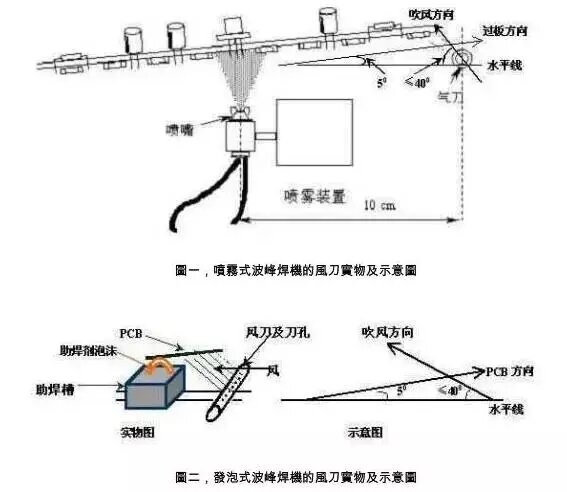

  一,波峰焊机未装风刀,或者风刀角度不对以及风刀孔堵塞、气压不够风力太弱不能正常工作等,因此造成PCB助焊剂涂布量太大。在波峰焊机中,无论是喷雾式还是发泡式波峰焊机,在PCB助焊剂涂布完后,都要经过风刀吹风。参考下图一、图二,分别是喷雾式波峰焊机及发泡式波峰焊机的风刀效果图。
  通过上图可以看到,正常工作的风刀以40度左右的角度对着涂布过PCB助焊剂的PCB进行吹风,良好的吹风效果,一方面可以使板面的PCB助焊剂涂布更加均匀,另一方面可将多余的PCB助焊剂吹落,从而确保在过预热区时,基本不会有多余的PCB助焊剂在预热区滴落下来;既降低了PCB助焊剂着火的风险,同时也能保护发热管不受侵蚀延长使用寿命。
  如果没有风刀或风刀不能正常工作,应及时安装或调整、修复风刀。风刀的制作并不复杂,可用长约50cm,内口径为1-1.5cm的不锈钢管,将其一端封堵,另一端接气泵管,在不锈钢管中部用细钻头均匀打出0.3mm左右的小孔,然后用夹卡将其固定在喷嘴或助焊槽后;按上述示意图所讲的方法调整好吹风角度即可。
