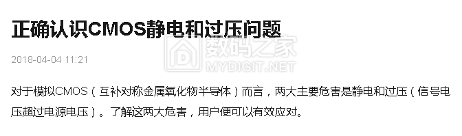

CMOS类的芯片是不是特别容易怕静电?我有个音量控制芯片pga2311上电状态下手碰了下(没碰到引脚)就不正常了,估计是里面的电阻坏了一部分...
防静电手环接到能导电的金属即可?接的金属一定要接地才有效果?
谢谢

防静电手环的内部就是个1M欧姆的电阻    人体接地的时候串联进去    用来放电  必须接地  那些无线的静电手环  得手环上的纽扣靠一下铁桌面才能放电  否则无效
发表于 2020-1-11 21:30:42 | 显示全部楼层
MOS是电压驱动的,低电流高阻,注定了静电敏感。。。

嗯,确定是静电打坏了,换了个芯片就好了。
这芯片也有意思,打坏其中一部分
