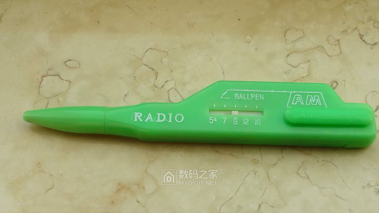

[家电] 拆修古董收音书写两用笔式AM收音机/SD-4
发表于 2020-1-20 11:35:56 | 显示全部楼层 |阅读模式

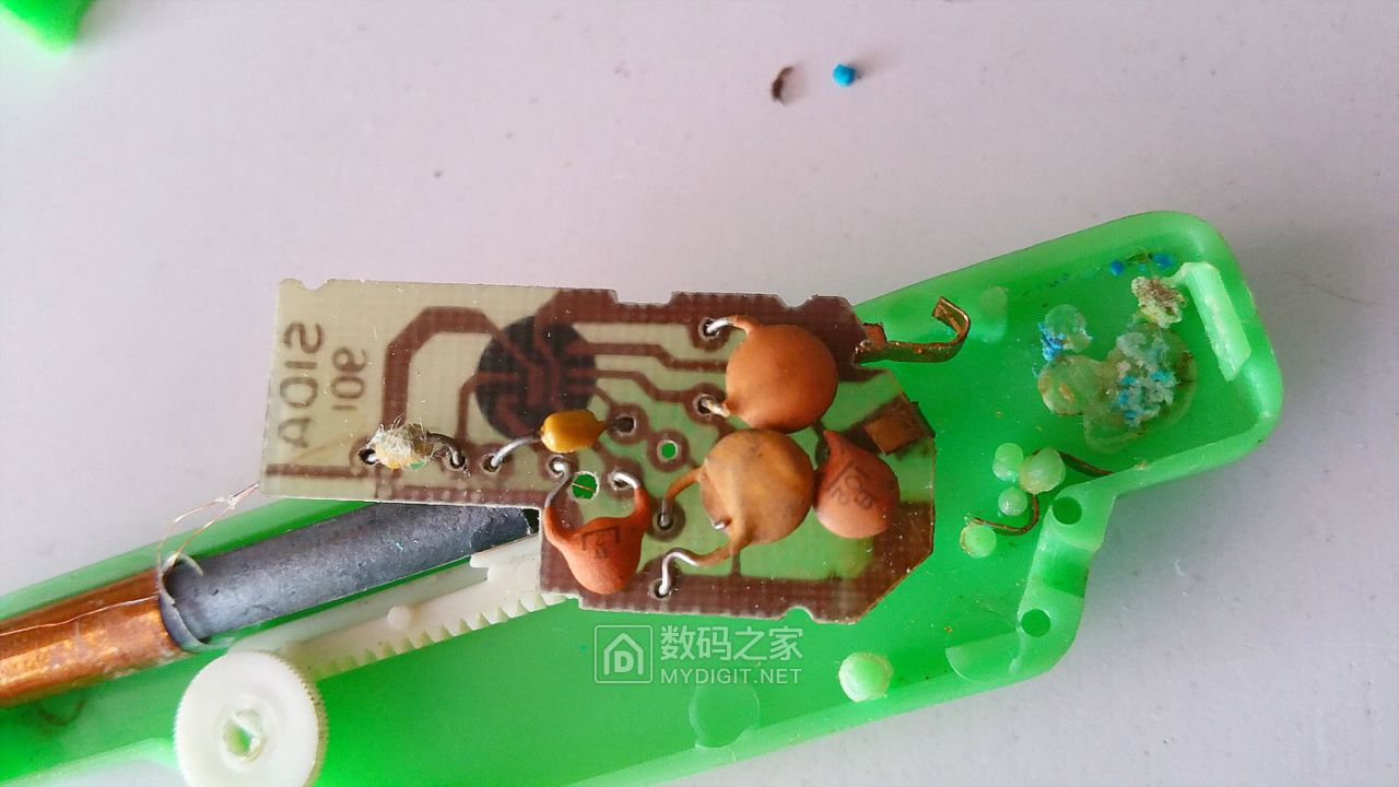

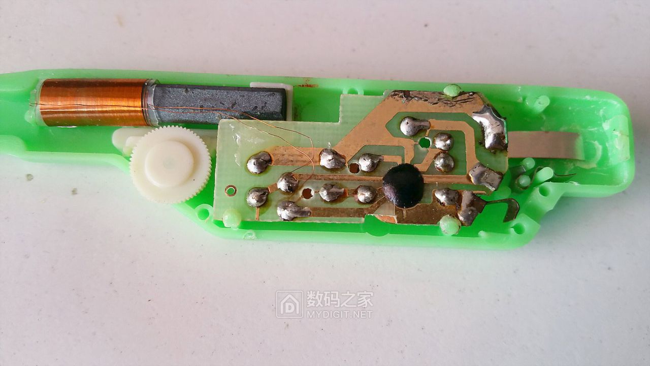

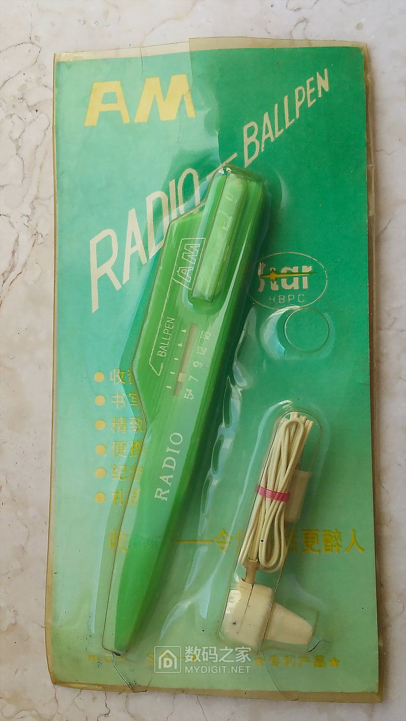

80 年代的东西,90年代时还成为学生科技手工课的制作件。

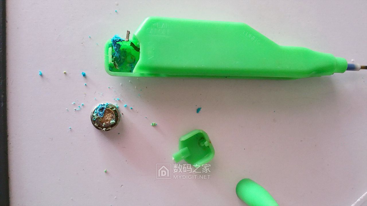

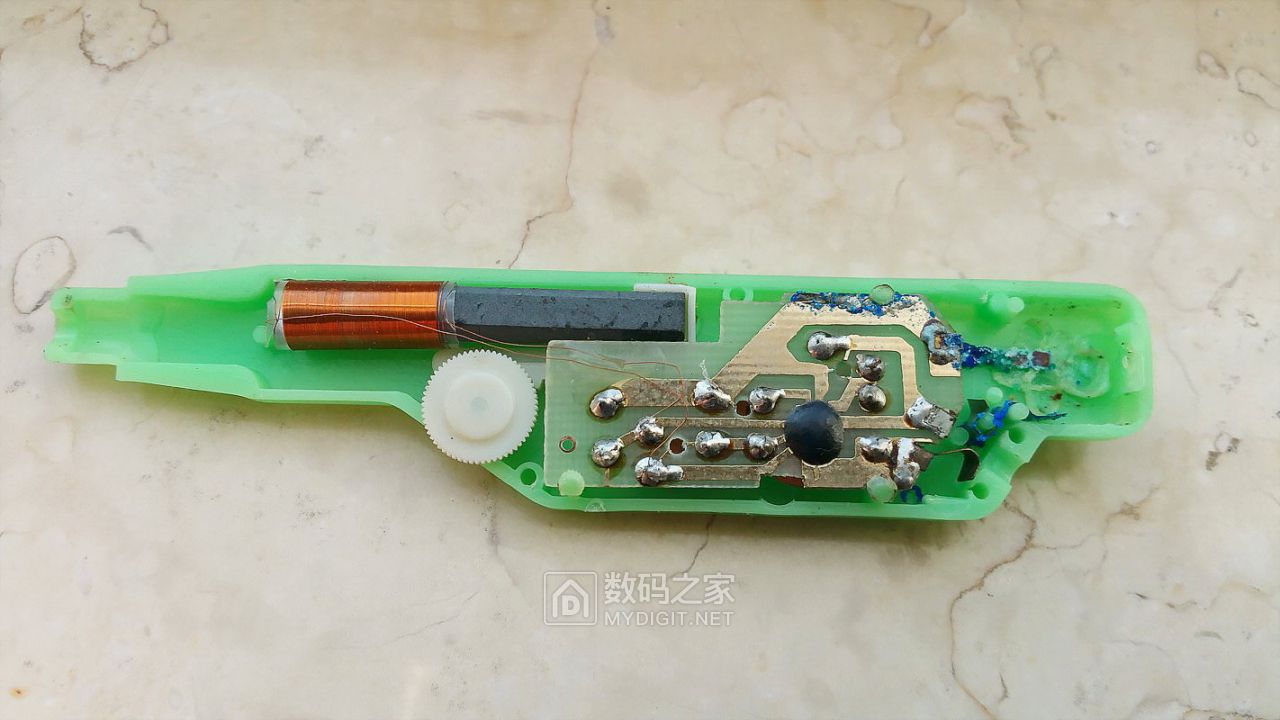

历经几十年的纽扣电池。漏液将电极片腐蚀掉了。
调台是通过移动线圈中的磁棒来实现的
修复好的

 楼主| 发表于 2020-1-20 15:53:57 | 显示全部楼层
wzhy154957 发表于 2020-1-20 15:20
没想到是调感的,能收几个台???
靠窗边能收到三四个电台。并且声音还算清楚,就是声音小点。

发表于 2020-1-20 18:27:50 | 显示全部楼层
线圈不错,可以加初级线圈,配合13009等起振电路升压,做一个多功能点烟器。
