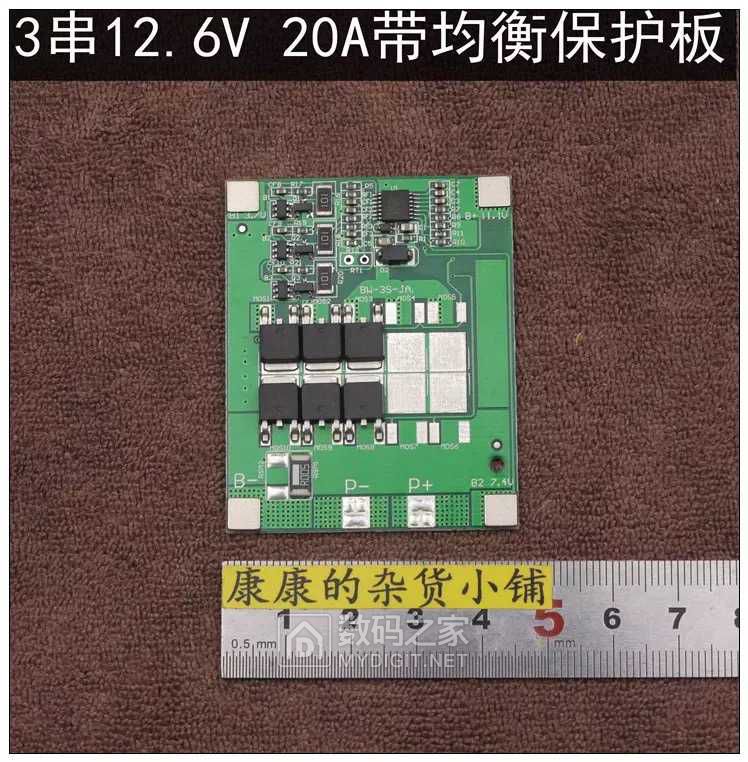

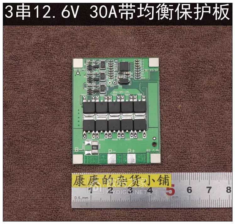

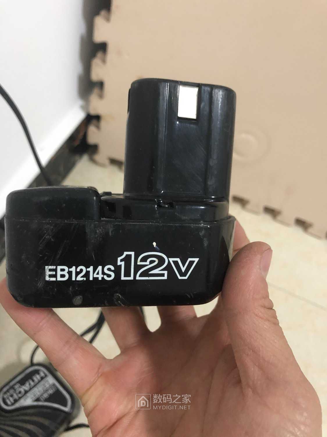

手头一个用feb1214s镍铬电池的冲击批,准备改3节串联的锂电池(10c放电),用20a还是30a的保护板?

发表于 2020-1-29 17:20:38 | 显示全部楼层
这种保护板不是电动工具用的,可能工具启动电流太大用不了,还有可能板子个头太大,电池壳里放不下。如果电池壳里能放下,只是启动电流不够的话,可以在那个5毫欧取样电阻(R005)旁边的空位上边再焊上一个5毫欧或更小的电阻来解决。

发表于 2020-1-29 23:58:19 | 显示全部楼层
dick_c 发表于 2020-1-29 17:20
这种保护板不是电动工具用的,可能工具启动电流太大用不了,还有可能板子个头太大,电池壳里放不下。如果电 ...
这个比较靠谱,要选就选大的。其实过流保护也不非得用,堵转了松手即可。短路保护也没啥大用,电池也不是要适应各种使用环境。如果是测试电源,那短路保护就是必须的,每天短路几下也是常事。

发表于 2020-1-31 10:44:51 | 显示全部楼层
我手里有好几把这种电批,非常好用。全部改成三串锂电池,都没有用保护板。电池用的是三洋18650DX2.0AH的动力大红袍,用索尼4.2V充电器组装的3S平衡充充电。已经用了四年了,没有一点事。感觉力量稍微减小就充电,用平衡充就是有一节电池容量稍微减小也不影响使用,但用保护板的话,有一节电池性能变差整体就不能用了。

发表于 2020-1-31 16:23:26 | 显示全部楼层
用30A那种可以,我用在日立14.4V电钻上,一年多了,但保护板牌子不一样的。
