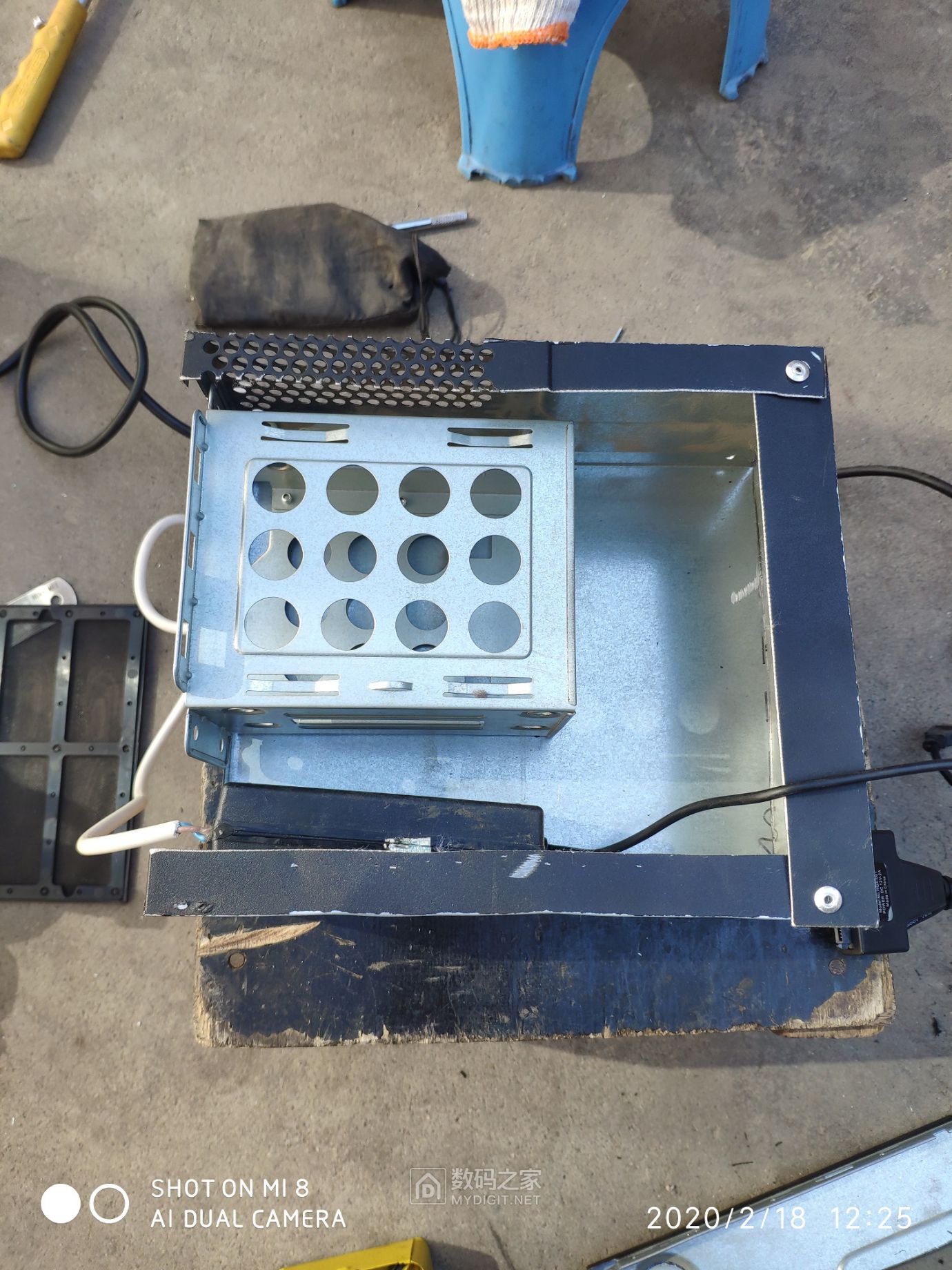

事情的起因是这样的,最近手机的空间越来越不够用了,小米的云存储一年100多,有点小贵,准备今年不续费了,可是手机照片视频没地方存,还害怕手机坏了,照片找不回来,在论坛看到有大神们玩NAS,才开始不懂这东西是啥,通过两天的查资料,发现这东西就是个个人的云存储,(当然这只是我个人的理解),感觉可以搞一下,又经过两天学习,发现大家都在用什么黑群晖啊,OMV之类的系统,对我这个小白来说这东西太高深,咱也搞不明白,无意中在咱们论天看到一个叫玩客云的东东,号称可以做个轻NAS,不过这东西挺流氓,总是读写硬盘,不过没关系,前段时间老婆公司淘汰了5太旧电脑,被我给倒腾回家了,没花钱嘿嘿嘿。。。看到其中有两台里面的硬盘是320G的,加上现在的玩客云只要60元也不贵,就准备搞一下试试,硬盘拆出来裸着也能用,但是家里有两个小祖宗,怕给我倒腾坏了,就准备买个机箱或者硬盘盒,上TB一看,我晕太贵了,不符合我这种垃圾佬的价值观,正好疫情在家办公,就寻思这找个鞋盒子装起来算了,但是这也太简陋了,不符合咱这种DIY爱好者的审美,最后看到被我拆了硬盘的机箱,反正也没什么用,干脆自己做一个得了,机箱拆到一半才想起来拍照,大家凑合看,基本思路就是机箱拆散,画线,角磨机切割,折弯,铆钉固定,硬盘架用机箱自带的。喷漆,找两个闲鱼淘的12V山寨电源供电,总成本一天时间+手指被划破,不罗嗦了,下面看图。
拆散的机箱
切割机箱
切割机箱2
折弯,放进硬盘架试试
放上电源试试
初步造型
初步造型2
打孔过丝
开电源孔

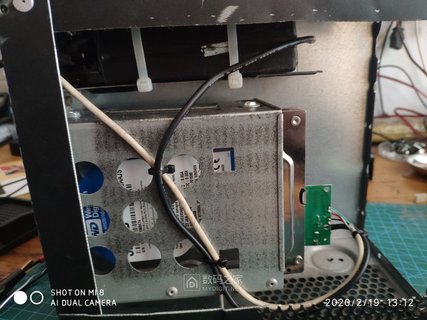

内部走线
开始装了一块硬盘,结果把我珍藏多年的小姐姐放进去发现320G的硬盘满了,后来又加了一块320G硬盘
用电脑试试
整体照片,比鞋盒子小点
垃圾电源
受疫情影响,玩客云今天才会到,听说玩客云有VIP下载速度晚上接上试试,看看能不能愉快的把我的珍藏多年的种子都下载了,哈哈,不小心暴露了实际用途。
不过这机箱最大的缺点就是,放上两块硬盘,运转起来的的噪音有点大,暂时还没想到有什么办法解决。后期有时间在加上个散热风扇,不过温控电路还没想好用什么样的
也怕加上风扇后噪音更大。手工一般大家看看就好,强迫症可别拍我啊!
