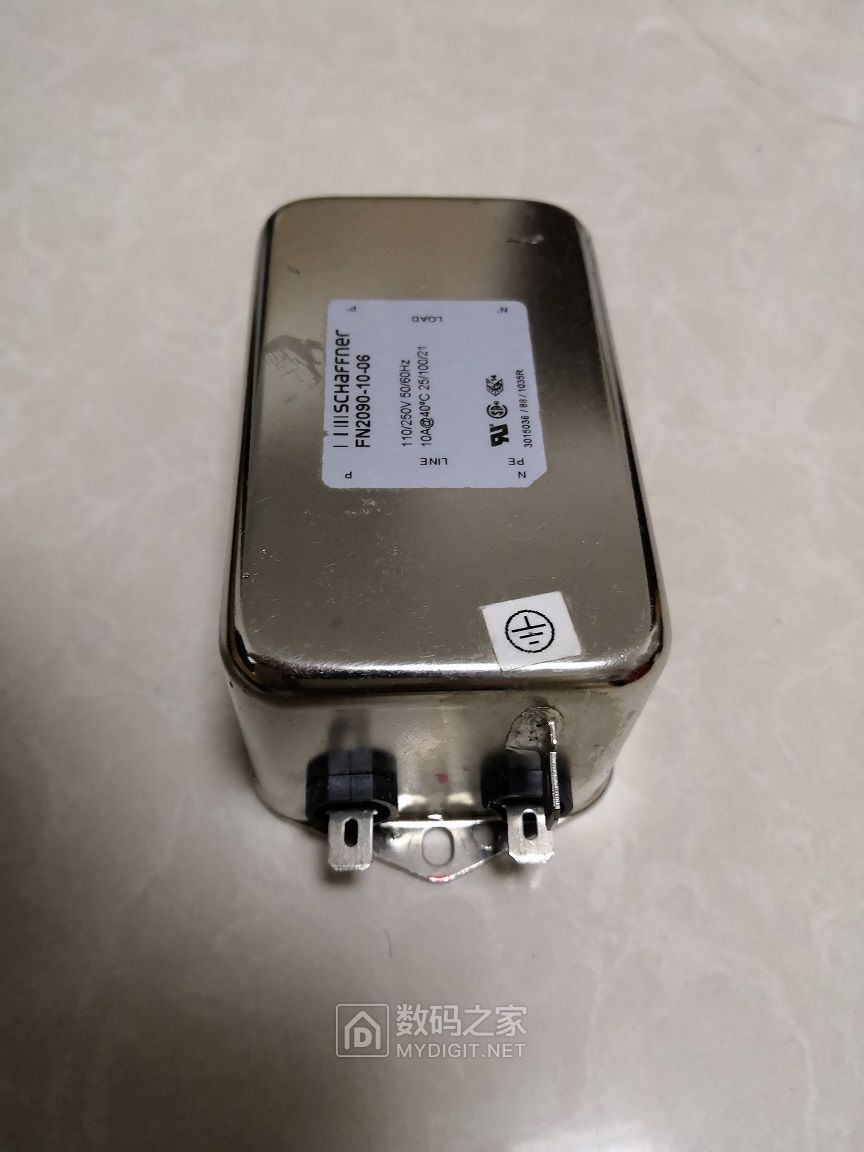

17年在网友推荐的淘宝店买了两个夏弗纳FN2090-10-06的电源滤波器,结果也没用上,一直闲置中,今天看到它拆一个看看内部如何。
看说明书这玩意主要用于:消费者产品;家用电器;楼宇自动化;工业、机械、医疗设备;通信或数据处理设备等
滤波器正面
正面
正面
电源输入侧
电源输入侧
 电源输入侧
电源输出侧
电源输出侧
电源输出侧

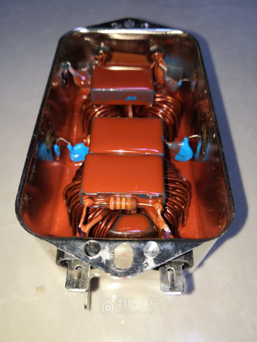

用手电钻+4mm钻头把安装螺丝附近两边共计4个焊点钻开,底板就可以拿掉了
内部,浸了红色的绝缘胶
内部
内部
输入侧泄放电阻,因为涂了红色的胶水所以看不清色环,根据官方说明文档这个电阻阻值为330k
输入侧泄放电阻
输入侧泄放电阻
EPCOS的X电容,根据官方文档这三个电容容量为0.47uF
Y电容被胶水糊住看不到,根据官方文档第一级电感两个Y电容容量为2.2nF,靠近输出侧的Y电容容量为1.0nF
X电容
X电容
