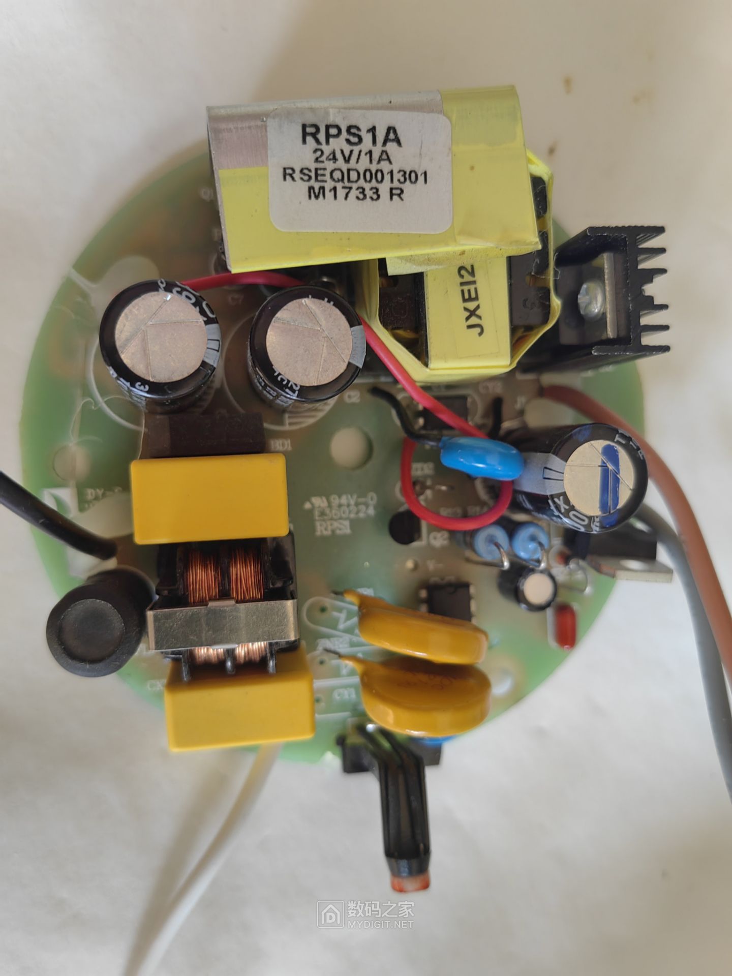

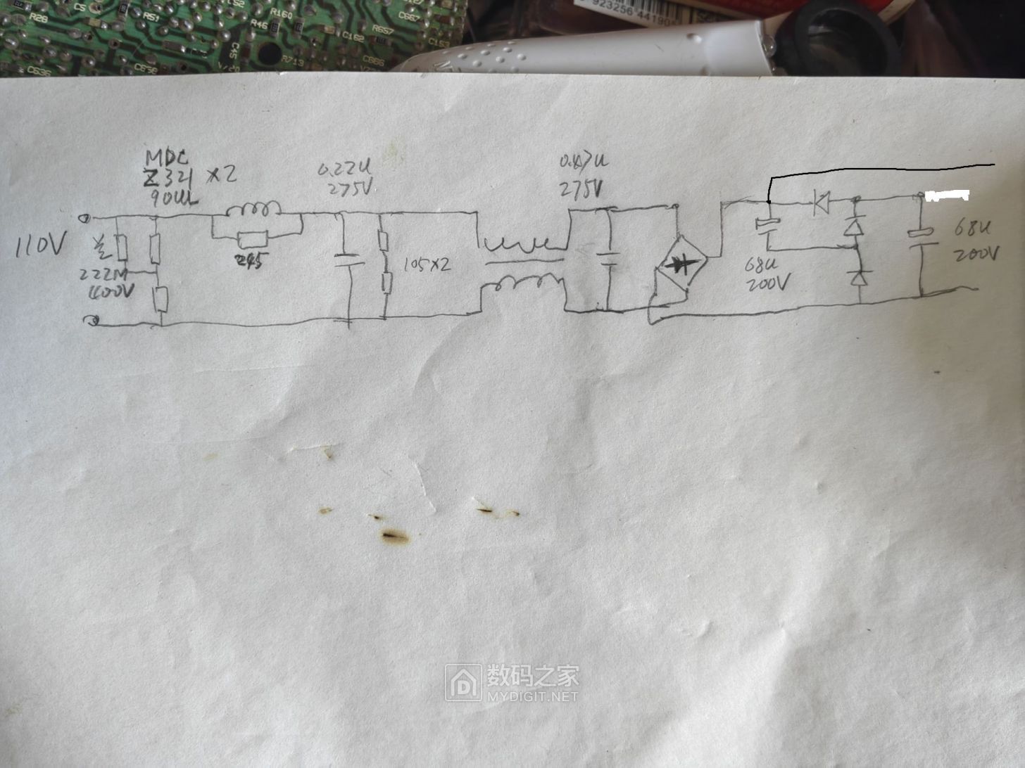

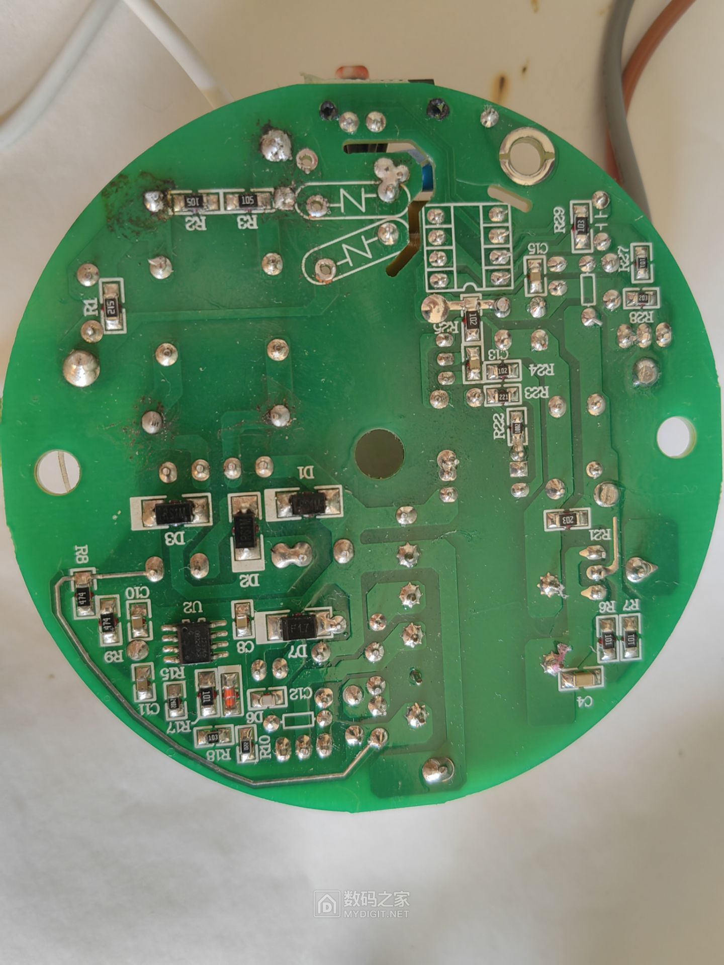

这可能是一个LED灯电源 110V输入 24V1A EMI滤波部分看不明白.
最左三个元件,兰色压敏电阻222M/400V 接到二个黄色MDC/Z321/90UL二个中间脚(这二个是压敏电阻还是快恢复保险)?
这个的参数怎么看?MDC/Z321/90UL  320V? 90是什么?
整流之后有二个滤波 68uF/200v 三个快恢复二极管RS1M, 这三个二极管的作用?
如果改成220V电压, 只把二个电容串起来, 取消这三个二极管, 前面的电路还需要有改动吗?
重画下
补充内容 (2024-10-27 15:28):
取消三个二极管, 二电容并二个470K电阻再串联, 接220V 输出25.2V正常.
就是前三个元件 不明白 为什么这样接, 图中二个黄色圆形串联点接个地(非火线零...
