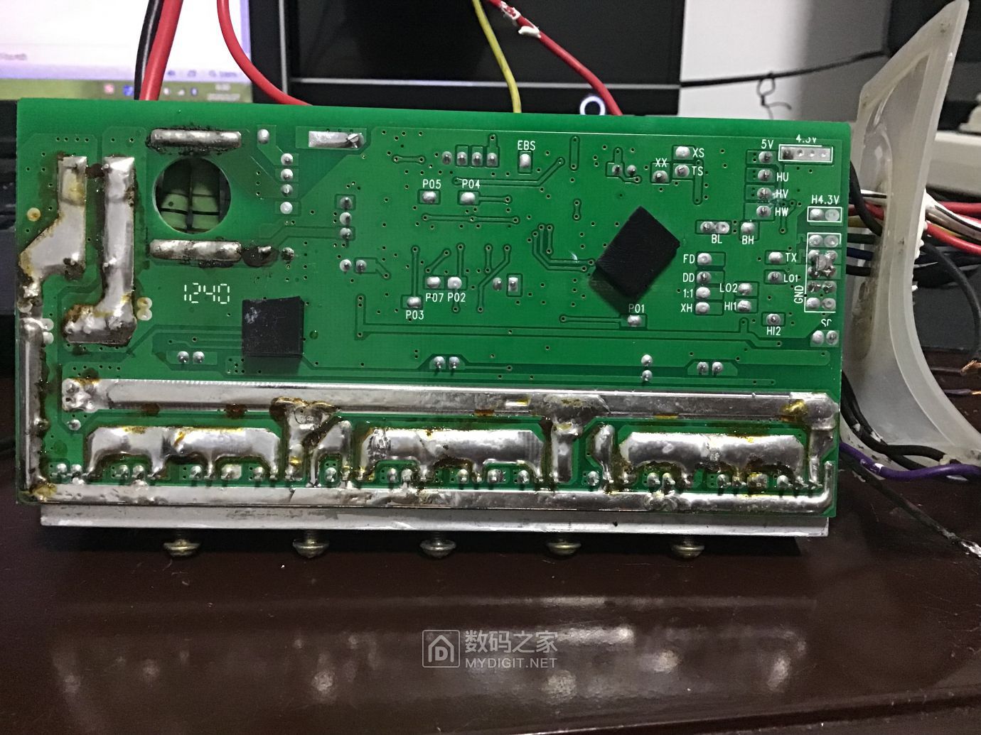

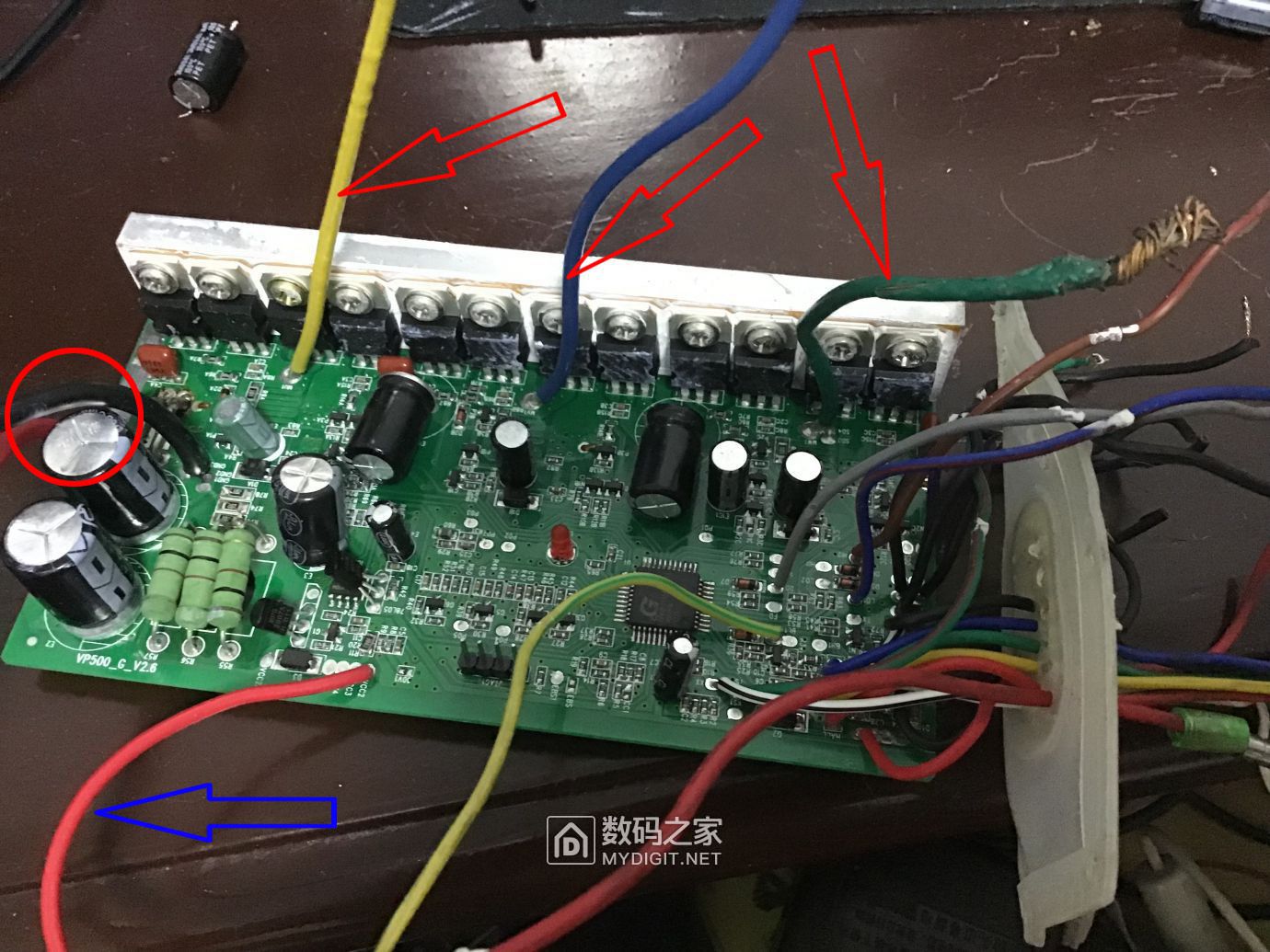

拆了一个电动车控制器,引线让人剪的乱七八糟,找不到转把线了,高手指点一下
就看背面有好多符号,不知道哪个是
不要说从红,绿,蓝色上辨别,,因为就没有这样三种纯色的线,有的是红蓝双色、红棕双色、红绿双色、灰色、黄绿双色、红色、黑色这几种、黑色是地线;高手算算是三根线…

转吧一般都在4.2v旁边,4.3v对棕色加个电位器试试

没看懂楼主要问什么,大概给标了一下红箭头的三根线是接电机、蓝箭头接电门锁、红圈是电源、霍尔线应该是是蓝、黄、绿加一根红(通电5V左右)和一根黑,其他的自己慢慢研究的

楼上说得对,另外,上电之后找到5V电压,挨着的就是高低刹和转把

我说找不到转把的控制线……转把线是哪个。

xs限速。ts调速,bl bh高低刹,EBS电子刹车,xx学习,fd防盗,xh巡航,

5V接转把红线 TS接转把绿线 GND接转把黑线 完毕  特地把控制器拆了

右边sp应该是转把

TX空位;没有接线啊

没有说转把控制线是那根线啊

人家为了帮你都把自己的控制器拆了,你还不好好看,TS TS TS TS TS 不是TX,不是TX
TIAO SU, TS调速

我也拆了自己的控,SP是转把绿
