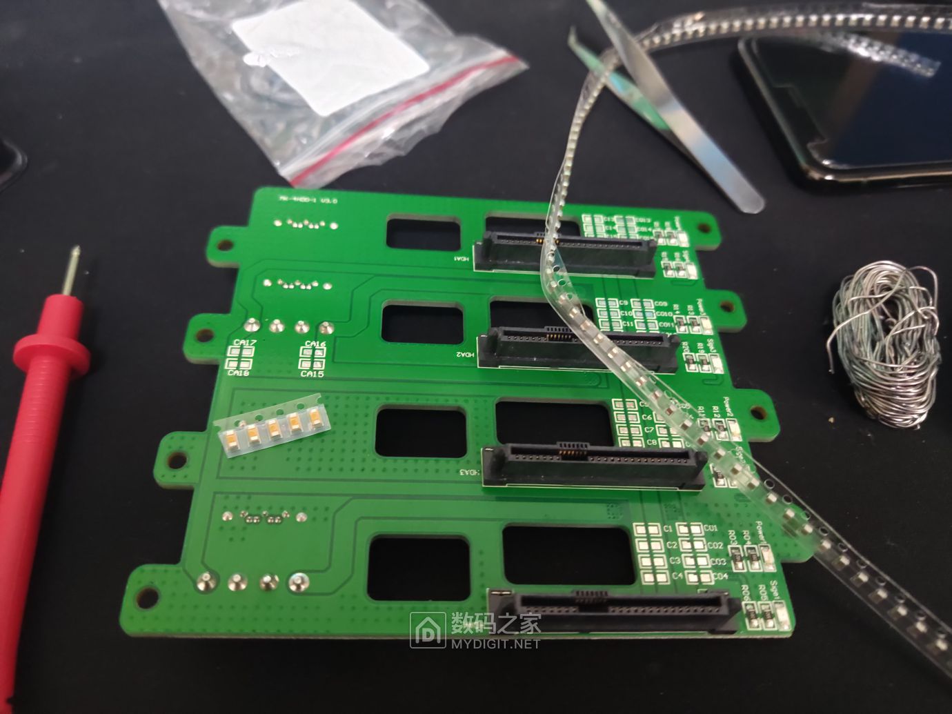

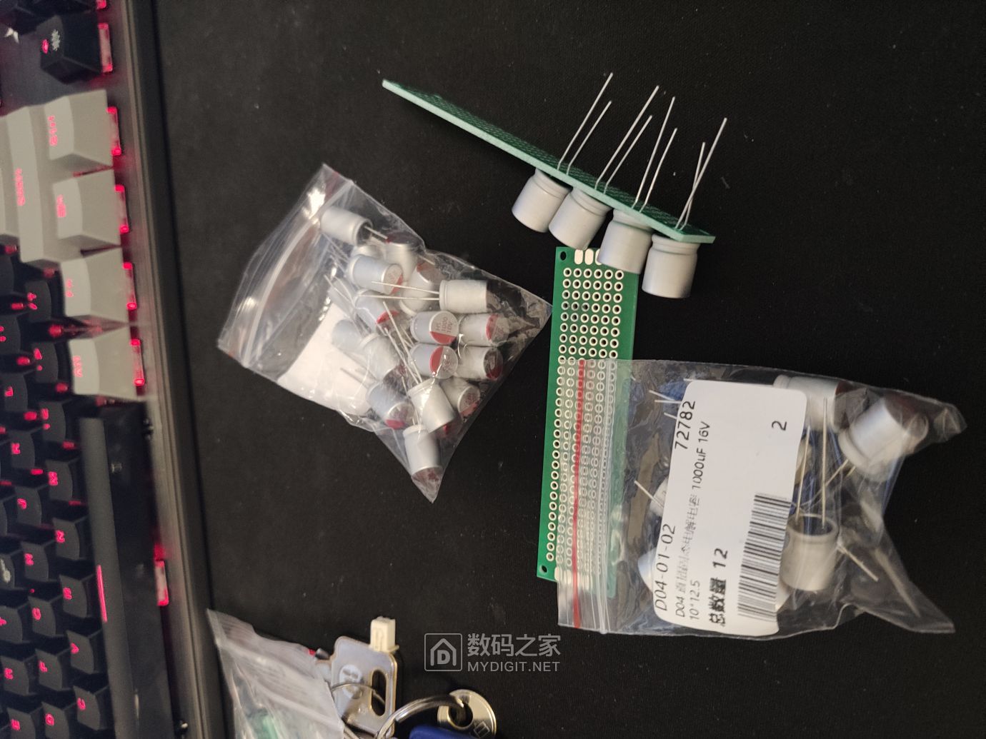

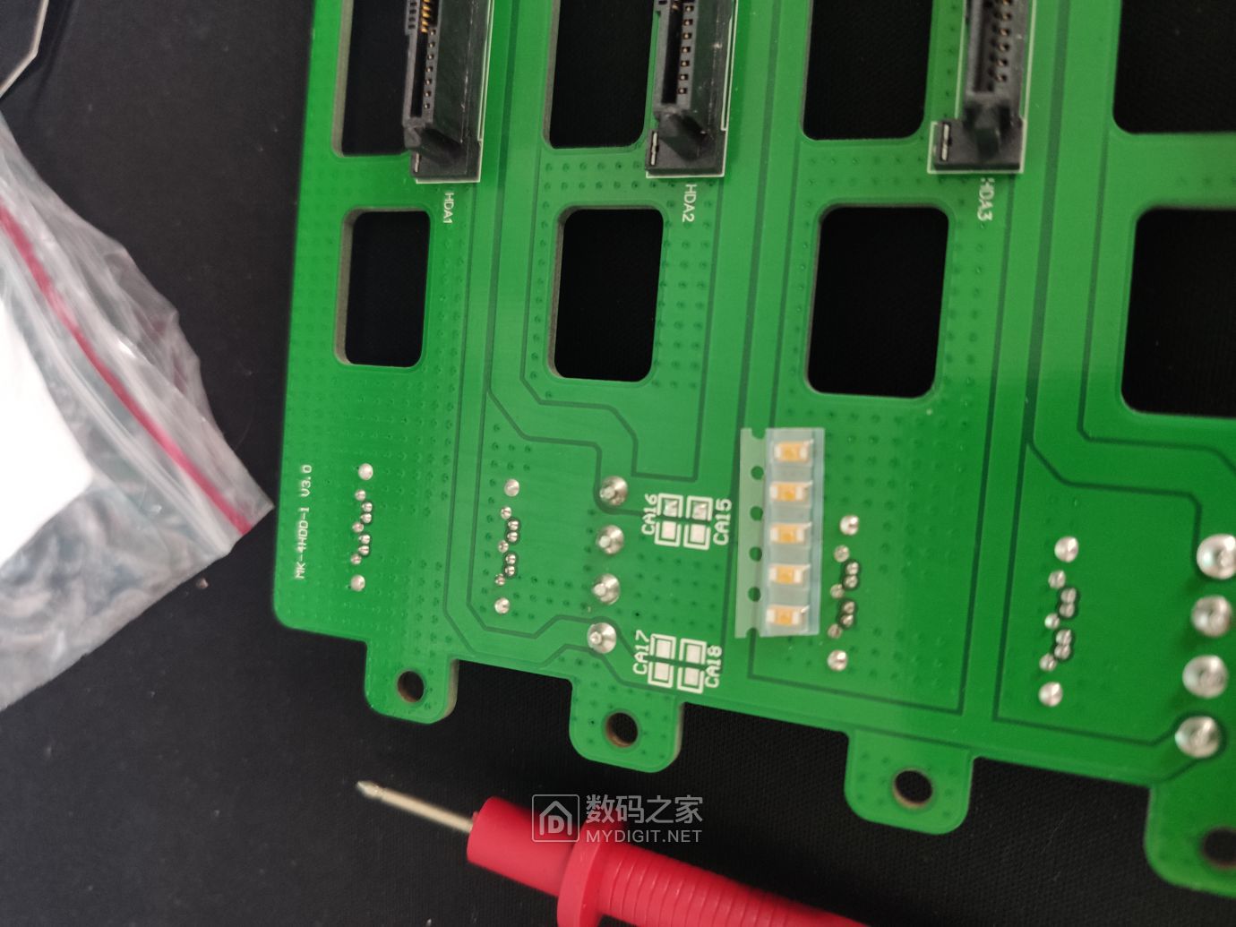

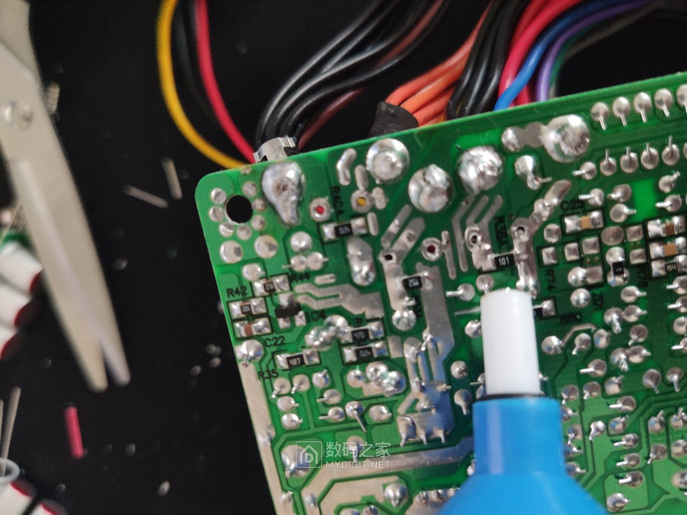

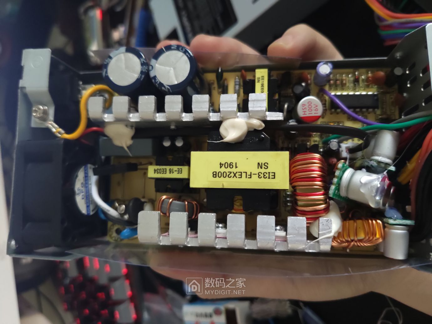

在这学习了一些改造小知识,感谢论坛各位大神
继上个帖子,洞洞板已经到了,D口改了3个16v1000uf电容
电源拆开的样子
国产没牌子电容,用起来很担心
接下来,,,拆拆 。。。。

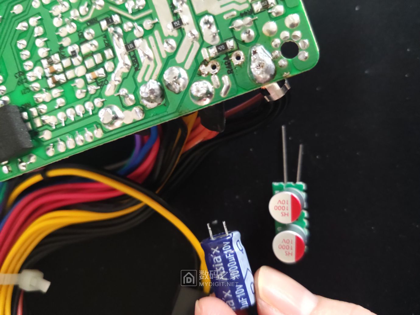

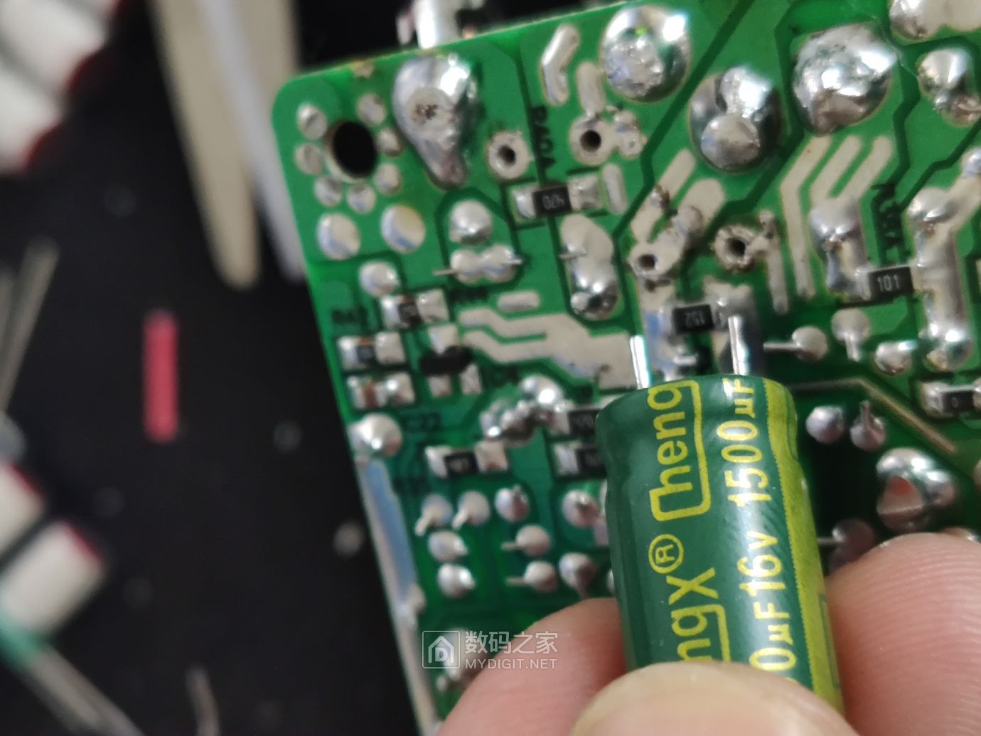

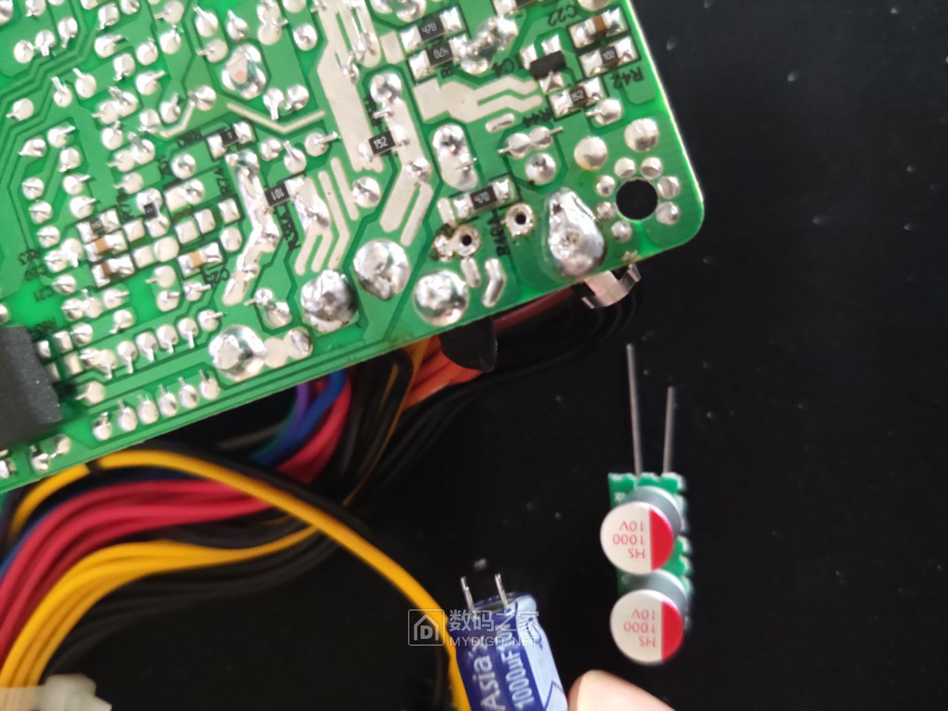

    电容对比。。。。
电容:12v:16v1500uf=3个16v1000uf
             5v:10v1000uf=2个10v1000uf
             3.3v:10v1000uf=2个10v1000uf
对位,换上。。。。。。
装盒,发现高了一丢丢。。。挤挤还可以的,怕怕。。
接下来,硬盘背板改钽电容和贴片电容
工具不趁手,还是焊功太差 。。。。。
风扇改usb接口
最后。。。上神器
怕炸了,带着护目镜
结果烧了一个钽电容。。。一股焦味。。忘记拍照了
