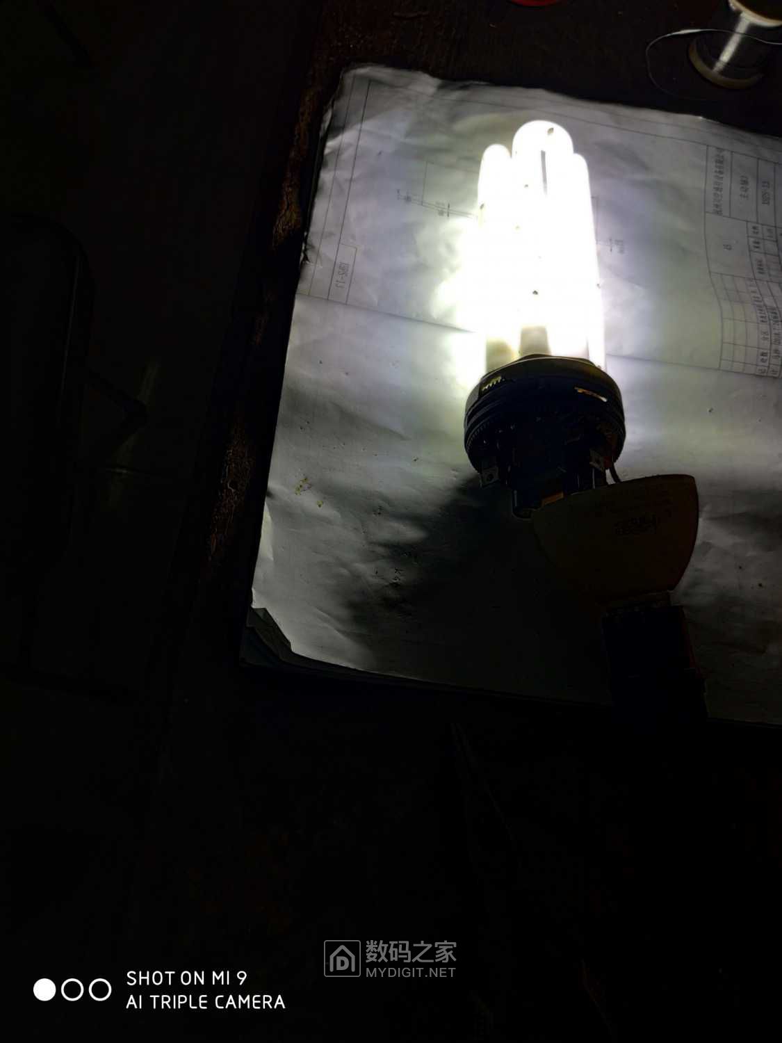

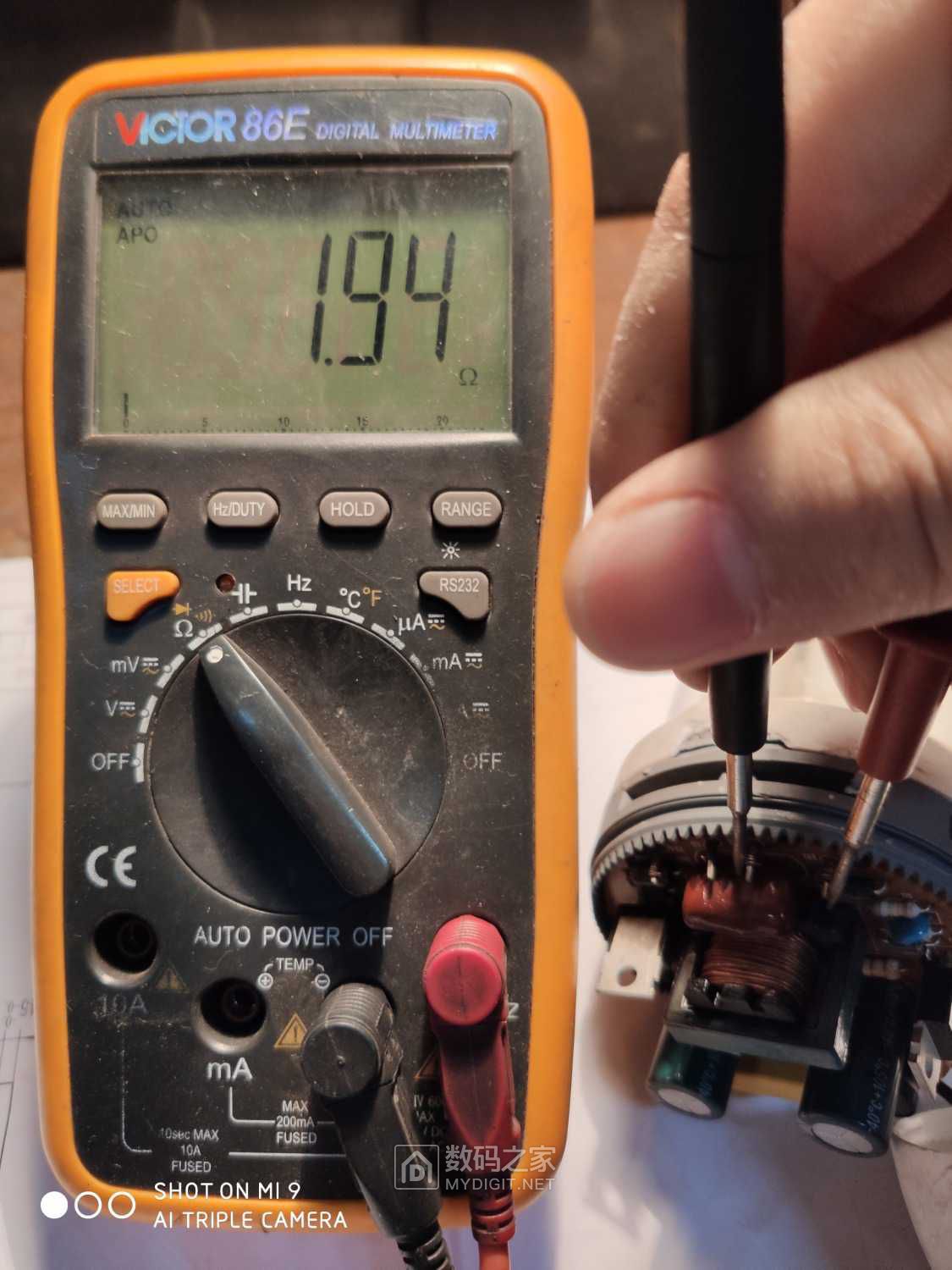

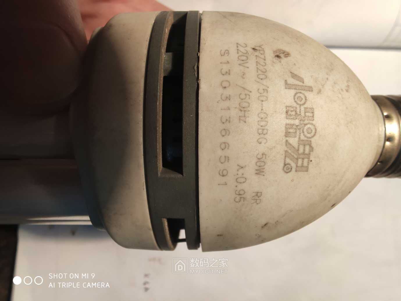

一颗小气鬼节能灯不亮了,拆开看看

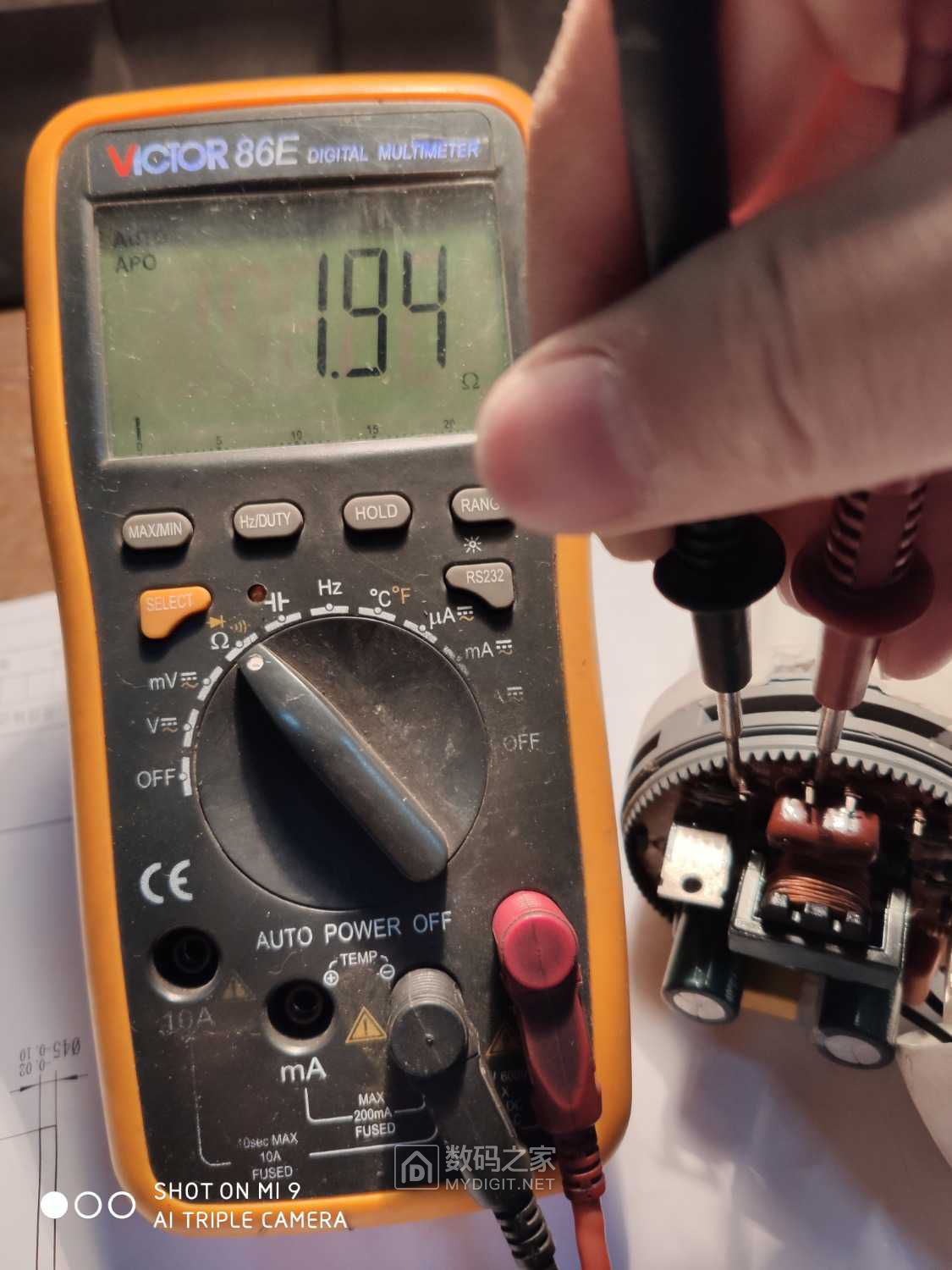

测量两组灯丝电阻2欧,灯丝没断,可能还有救
保险管也是好的

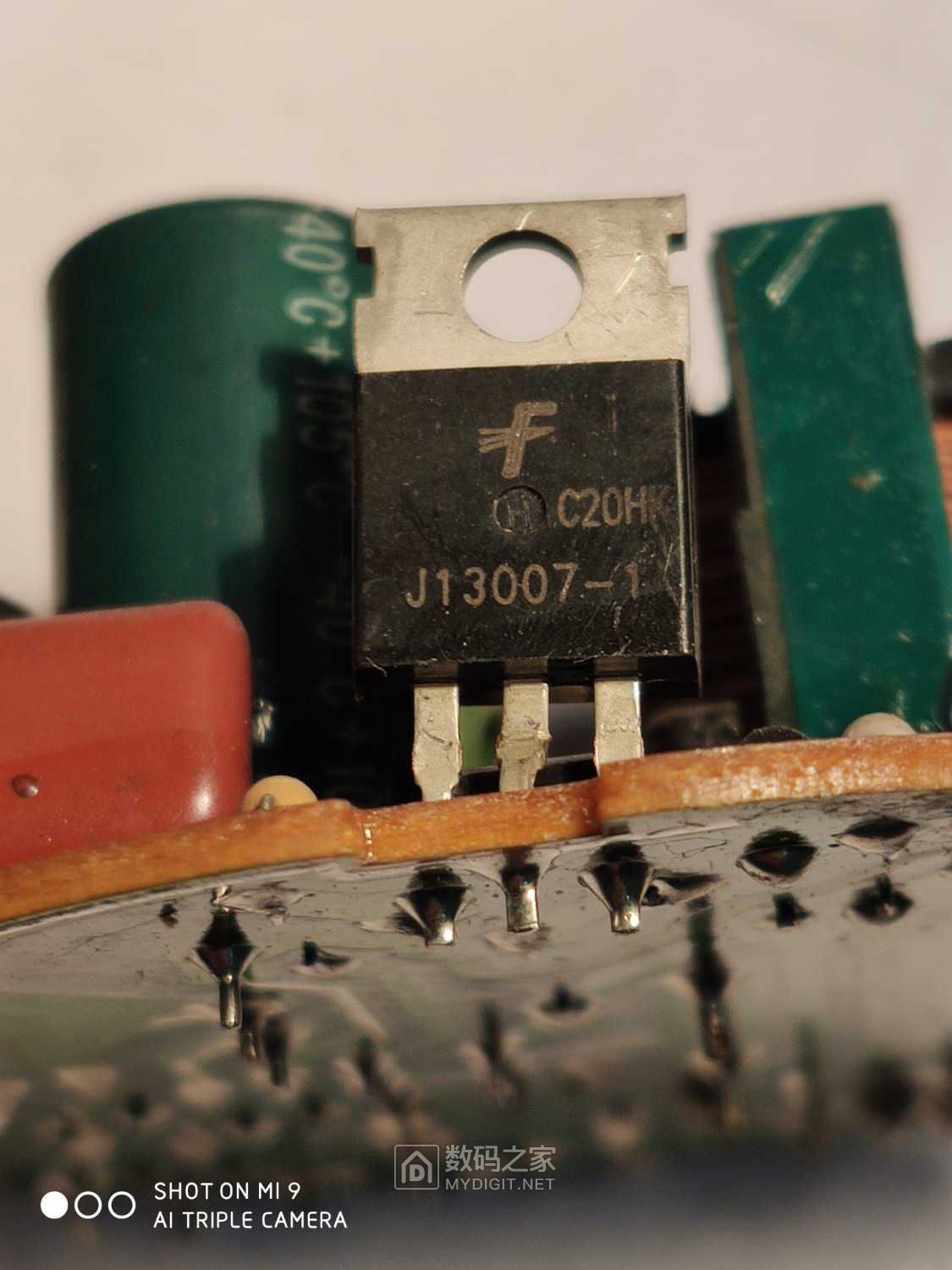

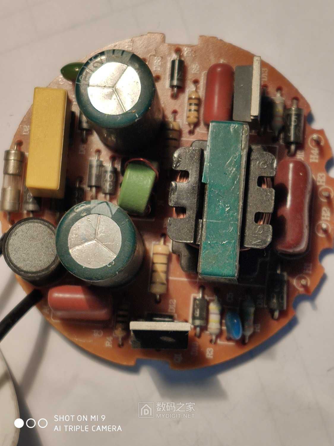

功率管用的是13007

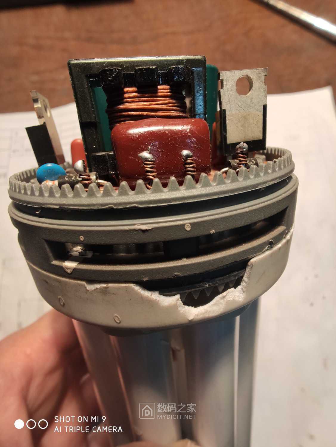

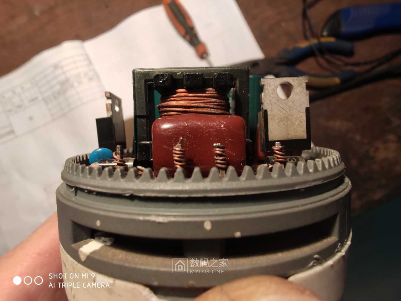

取下灯丝,检查电路板没有发现问题,重新装上还是不亮,再次测量灯丝是通的,测量灯丝缠绕的接线柱不通,原来是灯丝表面氧化了,把灯丝表面用刀刮一下,用焊锡把灯丝和接线柱焊起来,灯亮了
这里外壳撬坏了一点,不影响使用
通电
发表于 2020-3-4 12:25:10 来自手机浏览器 | 显示全部楼层
所有节能灯都是缠绕,为啥不焊接?难道还要什么特殊原因?
发表于 2020-3-4 12:26:48 | 显示全部楼层
寿命真长,飞利浦节能灯也还在用。感觉除非灯管坏,这货能用半辈子。
发表于 2020-3-4 12:34:43 | 显示全部楼层
小气鬼节能灯,当年牛逼的牌子!
发表于 2020-3-4 15:17:58 | 显示全部楼层
节能灯温度不低,焊锡很容易就融掉了,所以,高温设备接插件都用挤压接头。

发表于 2020-3-4 23:26:09 | 显示全部楼层
可能是温度太高了,万一焊锡到了熔点可以扩大事故。
发表于 2020-3-4 23:51:20 来自手机浏览器 | 显示全部楼层
可是100w灯泡还是用的焊锡链接啊,这温度高吧
