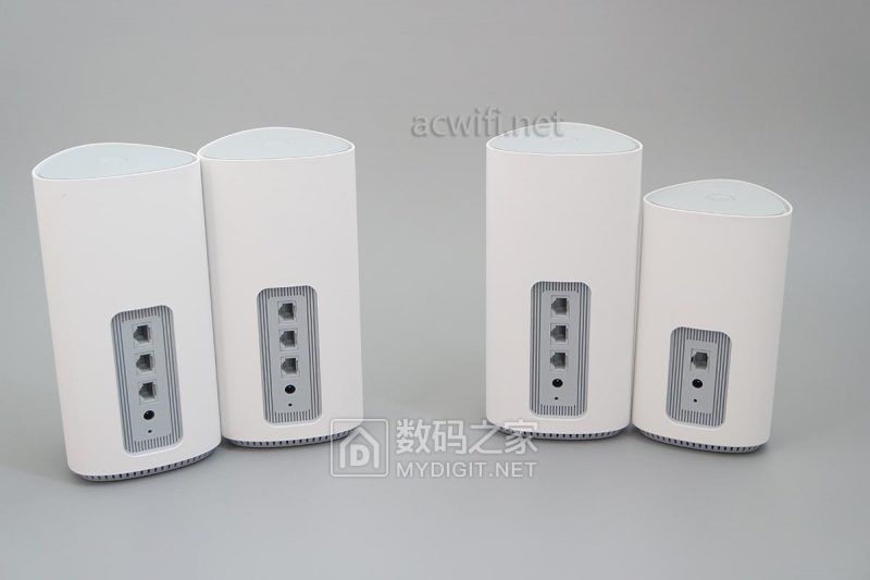

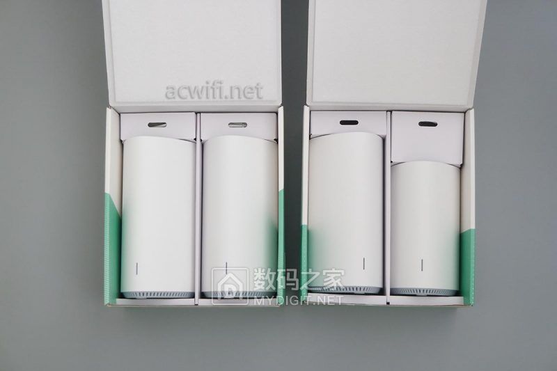

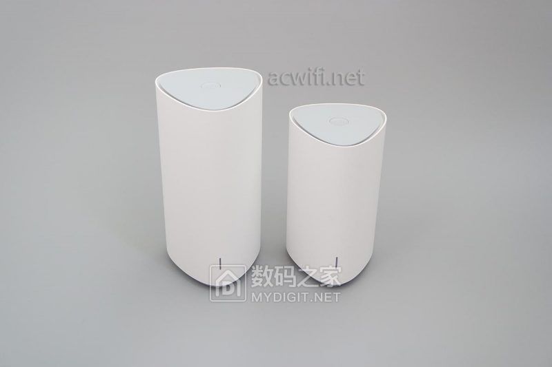

收到货已经晚上了,没有良好 的光线拍照拆机,所先把子母装和双母装开箱开机,浅浅地测试了一下漫游效果,今天白天才进行了拆机,这篇错字必定也会较多的,错别字是acwifi的原创标识。子母装和双母装我都下单了买了回来,所以我收到了2只赠品音箱。哈哈,我只是为了音箱而来的。听说只有100只音箱赠品。360也太小气,你让后面没音箱的朋友怎么去乐意下单,同样是有预约的。不公平嘛!来个合照:
双母套装的不用拆了,因为子母套装里的母就是双母中的母,所以我只拆开子母装中的母路由和子路由就行。两个套装的差价只是50元,我之前说过,要买就要买双母的,子母装不值得买。主要有四个原因,后面慢慢会说到,价差是第一个原因。
我想,没有人会喜欢这种包装的色调吧,特别是男人。

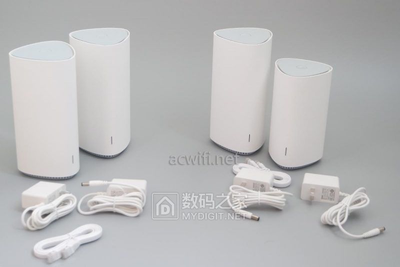

都打开包装,看见子母套装里的子路由身高明显矮一些,拿在手上感觉重量也明显轻一些。
配件都取出来,各有2个电源和一根扁平的网线。

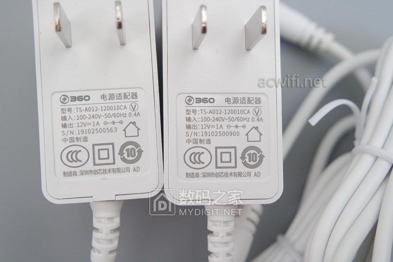

电源都是12V/1A,我以为会是1.5A的。
说明书与网线:
套装在出厂前已经做了mesh组网配对,只需选择一台母路由设置好上网,能上网了,再打开另一台的电源,开机后就自动配对上了,不需要自己去操作,这点不错,套装里两台路由MAC地址是连码的。如果把2个套装组网,就要对恢复出厂设置后再根据说明书里的操作配对组网。
看后面的网口,你就会明白第二个不买子母装的原因是什么了。
子路由器只有一个网口,只有一个网口,只有一个网口,重要的事情说三遍。就是如果你用了有线回程插了这唯一的网口,子路由就没有网口让其它设备插了,例如电脑、电视、NAS。。。。要么你先接交换机再接子路由。

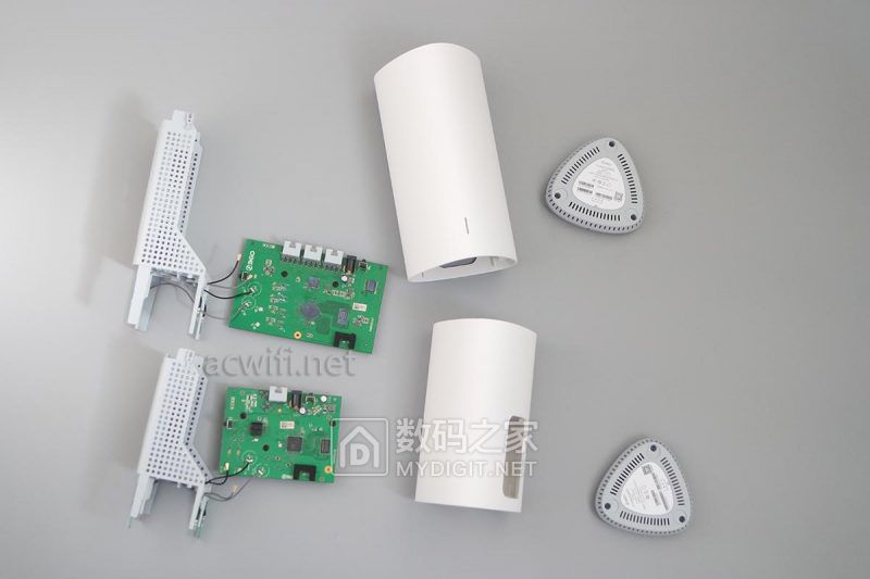

拆的是下面2个,双母装就放回包装盒子里了,不知何时做个详细评测。(母路由器的型号是360M5,子路由器的型号是360M50,均是360全屋路由天穹系列。)

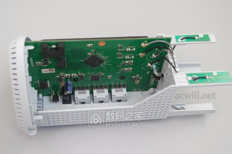

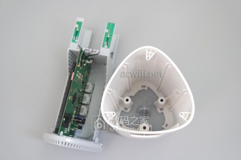

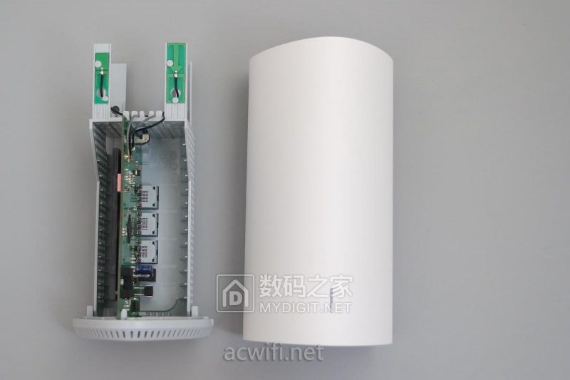

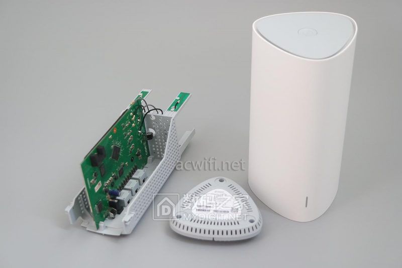

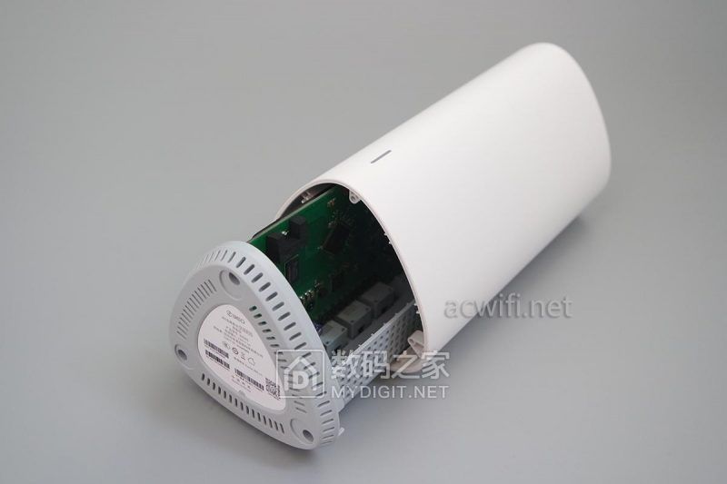

先拆母路由吧,拆开很容易,底部三个脚垫有三颗螺丝,取出后,电路板就可以滑出来。说真的,360mesh的外观设计真像dlink的covr2202,而打开360mesh的包装的那股塑料味道真像斐讯K3的那块海绵包装,有点臭味,360mesh的外壳有点像orbi的类肤质,我担心2年后,外壳会不会变得粘乎乎的。
主体构结和外壳:

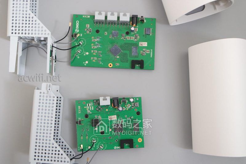

内置四根PCB天线,2根2.4G,2根5G。长一些的是2.4G,短一些的是5G,这设计又有点像Velop。
很明显可以看得出,没有屏蔽罩,芯片上方并没有散热器,主板显得比较简陋,包括有人说是缩水了的网变。
想办法 把主板抽出来吧,但是2.4G馈线焊接在主板上的,最讨厌这种设计,拆主板都要小心翼翼。还要分离底座。

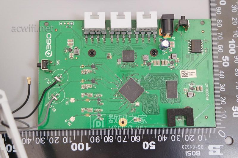

取出来主板了,先量一下尺寸。尺寸没什么用呀,没人拆出来放进弱电箱来用吧?

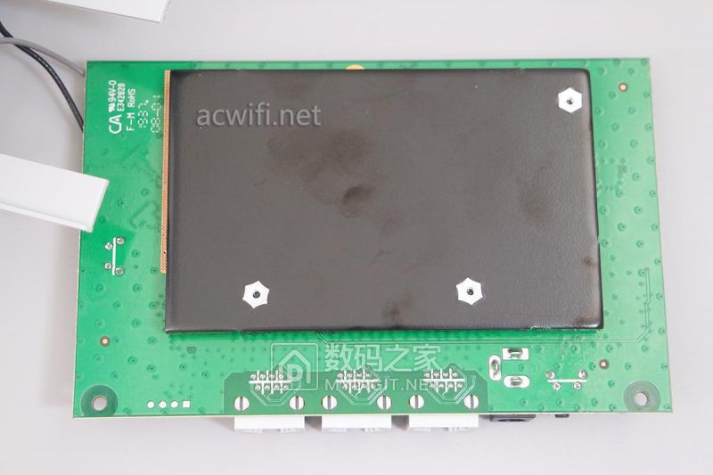

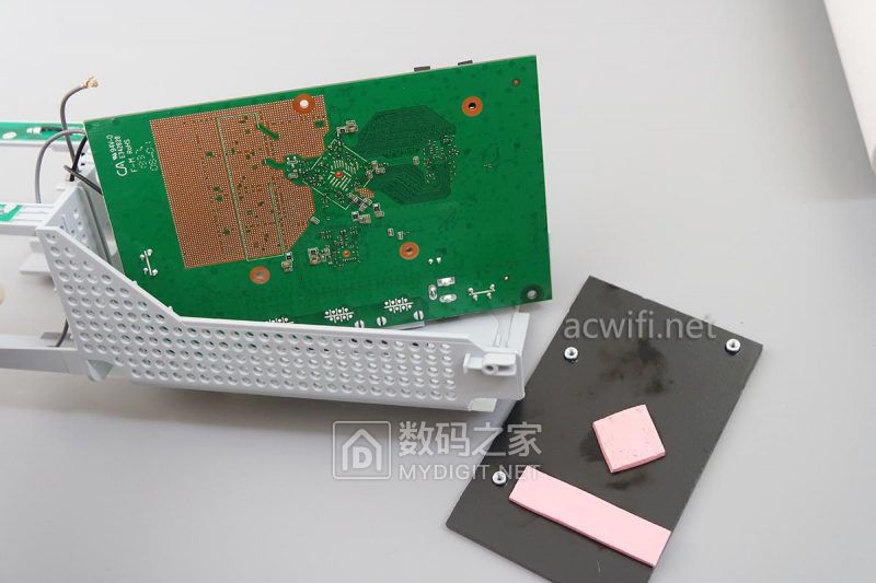

主板背面有一大片散热器,很有价量,不受磁,重量又不像是铝的。
取下散热片,主板背面没有芯片。

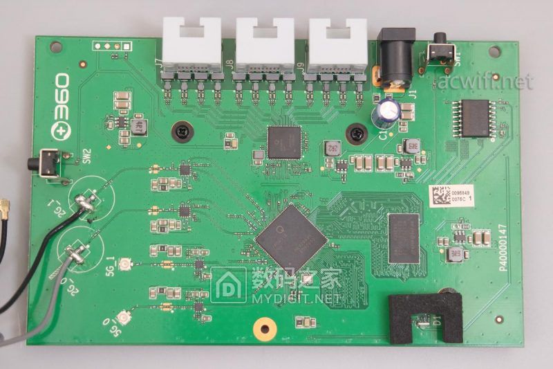

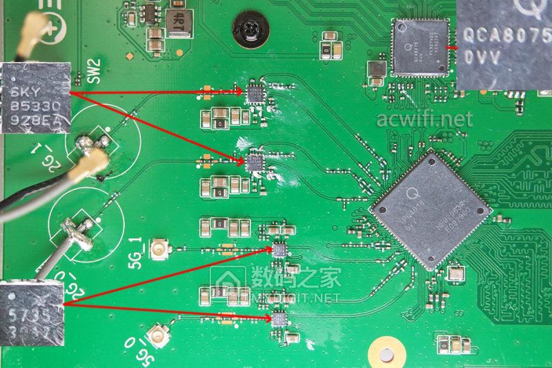

主板正面,可以明显看出有四路独立的功放。

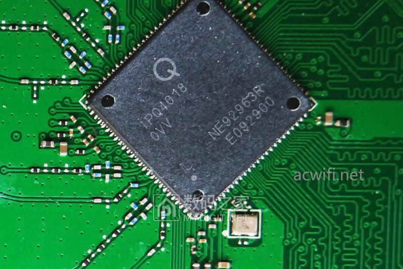

CPU是IPQ4018,四核717MHz,可以集成2.4G和5G,2x2mimo,2.4G和5G均支持256-QAM,所以2.4G速率最高400Mbps,5G是高866Mbps,支持MU-MIMO。
CPU上方是一颗千兆交换机芯片,QCA8075。
有两颗芯片上丝印着“SKY85330”,型号是SKY85330-11,是一颗2.4G FEM芯片,集成了PA、LNA和收发开关。
还有两颗芯片上丝印着“5735”,型号是SKY85735-11,是一颗5G5G FEM芯片,集成了PA、LNA和收发开关。

在256-QAM和80MHz频宽下,放大功率+20dBm=100mW。不算强!

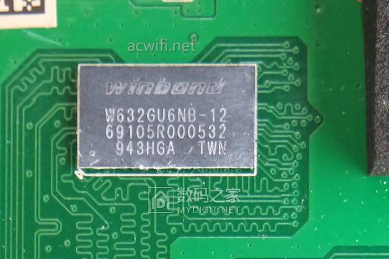

内存型号是W632GU6NB-12,容量256MB。

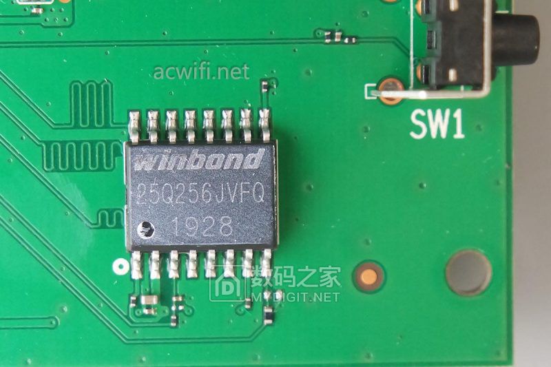

闪存型号是W25Q256JVFQ,容量32MB。
缩水网络变压器?但有人说可以增加网线的传输距离达至150米。

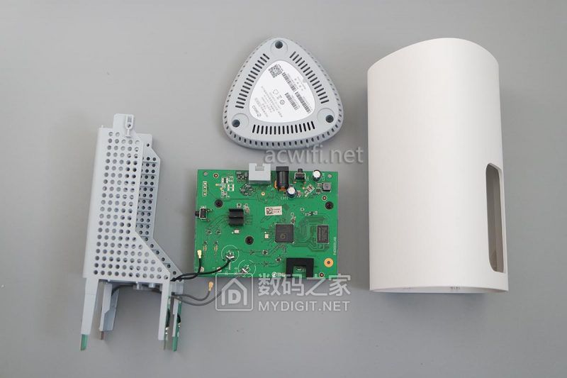

结构是一样的:

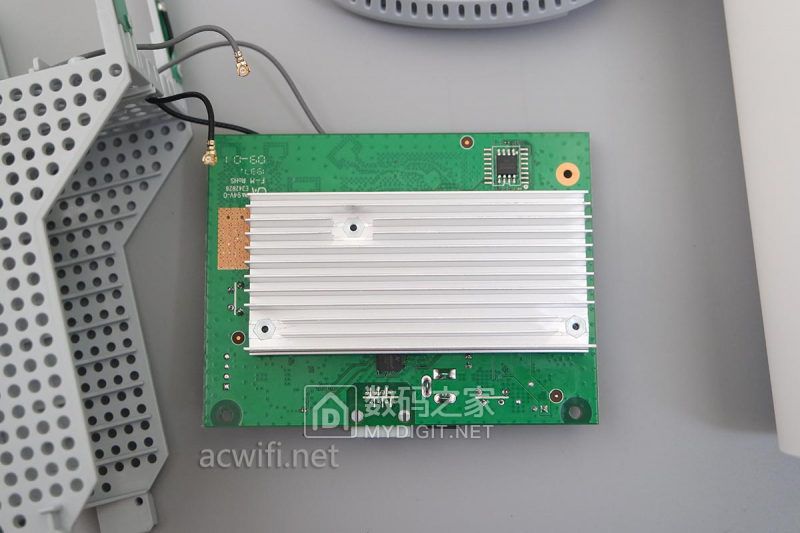

子路由器的主板比母路由器的要短一截:
子路由拆件:
主板背面也有散热片,只是轻和薄,感觉母路由那片散热片是为了增重。

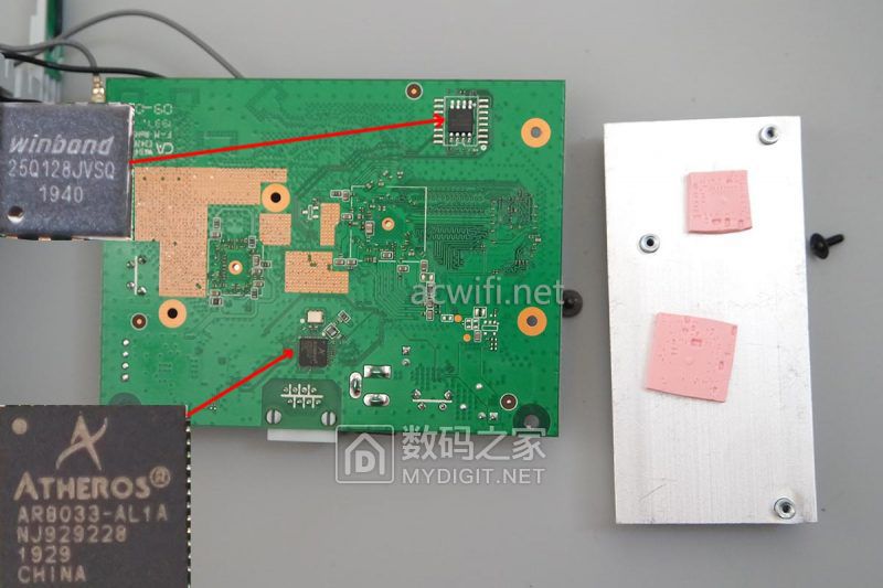

背面有芯片的,先看看是啥吧。上面有一颗闪存芯片,型号是W25Q128JVSQ,容量16MB。
下方有一颗千兆交换芯片,型号是AR8033,是Atheros公司的第4代10/100/1000Mbps速率以太网PHY芯片。

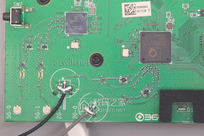

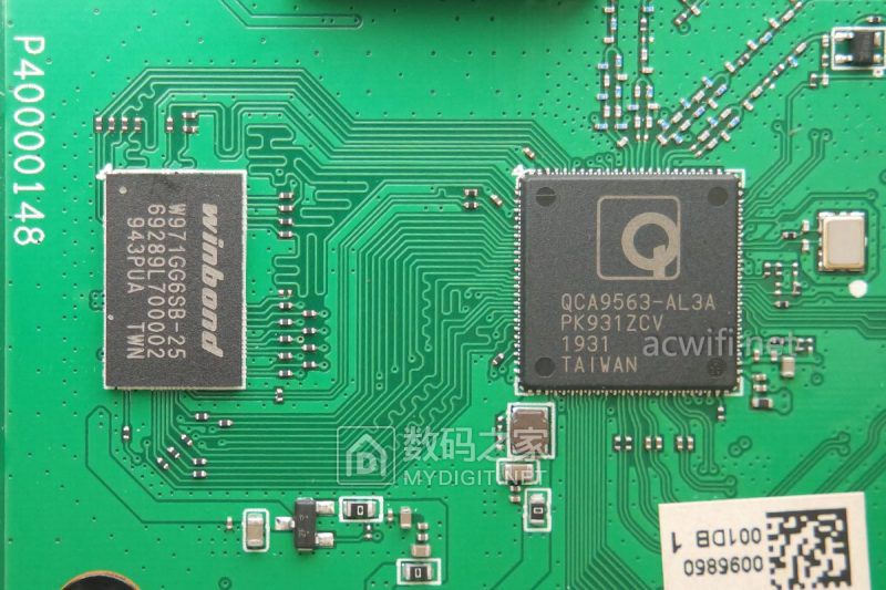

CPU是QCA9563,单核750Mhz主频,集成2.4G,支持3x3mimo,可以用于2x2mimo,不支持256-QAM,2x2mimo最高速率300Mbps。2.4G比母路由的速率低一些。CPU旁边是内存芯片,型号是W971GG6SB-25,容量128MB。比母路由器的内存少一半。CPU是QCA9563,是第三个原因。

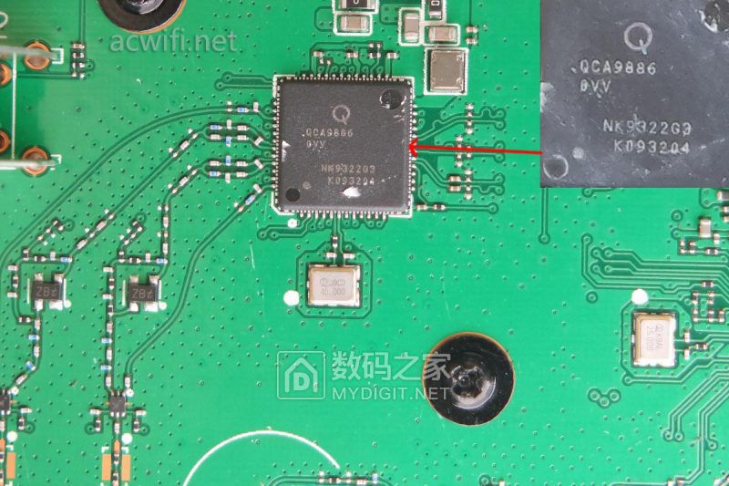

5G无线芯片是QCA9886,支持2x2mimo,最高速率866Mbps,支持Mu-MIMO,如果有驱动支持。
然后嘛,整个射频电路并没有发现有独立的功放芯片,所以这是第四个不建议买子母套装的原因。
360mesh的母路由和子路由都拆完了。
