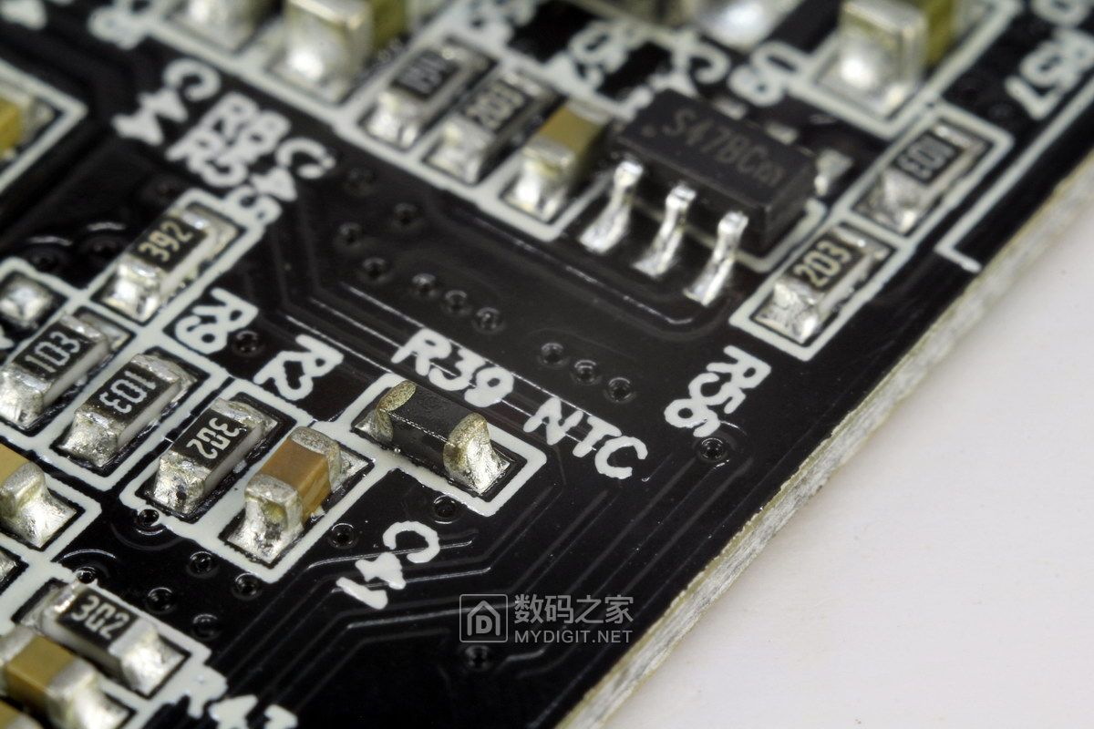

产品建议:
⊙支架部分,因出风口百叶特点,支架承重后支架会靠近内饰,为避免摩擦异响是否可考虑外壳背部贴硅胶接触。
⊙无线部分,无线线圈部分是否可增加检测温度探头,可检测充电手机温度更安全。

四个mos是H桥驱动,不是稳压的,另外线圈后面那是铁氧体,和开关电源的变压器一个材质

发表于 2019-3-12 14:00:35 | 显示全部楼层
R39、NTC热敏电阻,用于监测PCBA温度。
