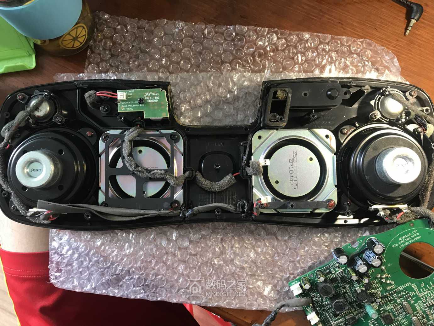

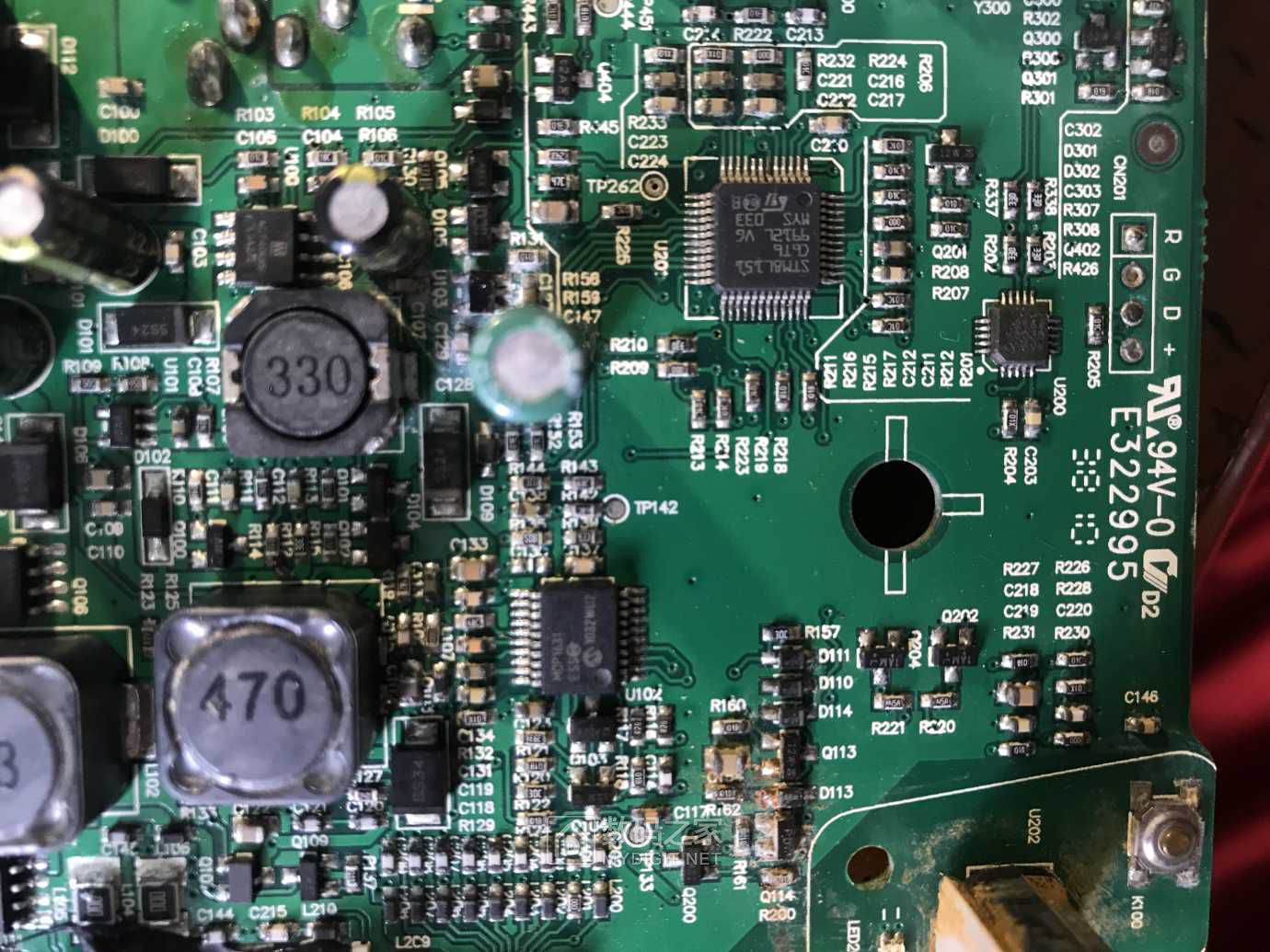

机器感觉听起来声音有点小。 就是开不大感觉声音有点不透,换了tda74927p,2060,4580.感觉还是不行,插12v电听起来就很爽,带电池就用3.5插线声音小很多插了苹果4的手机就正常出声。开到最大声自动关机不知道怎么回事!!哪位大佬懂的露一手。

隐隐感觉是
发表于 2020-4-23 16:09:01 | 显示全部楼层
隐隐感觉是MCP1631搞了升压电路 出了问题

啥自带电池? 升压是否正常,升压后电容搞大点试试

至少要有一张全图吧? 还有电池也没有拍到,想帮你也帮不到

:dizzy:回头搞个换掉试试 ,现在的情况是插3.5的线就小声  用苹果4的插头口插就音质正常。。。。

ok我来补发几张:loveliness:
