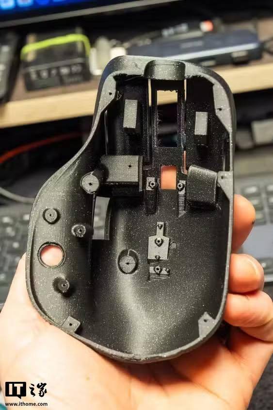

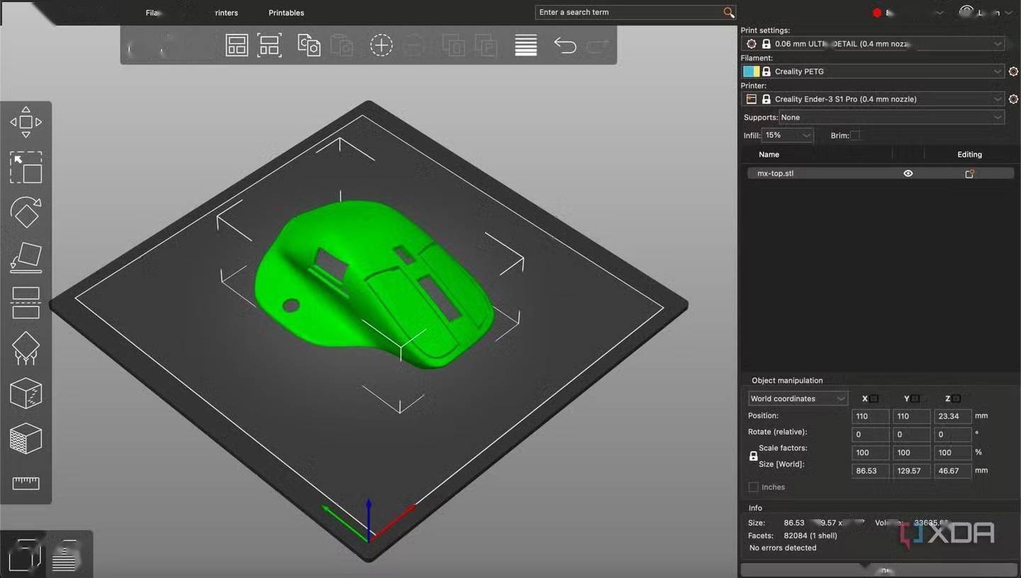

具体来说,该工程文件推荐的打印设置为“层高 0.12mm、5 层外壳、填充率 25%,并开启‘支撑结构’(IT之家注:外壳系垂直方向打印,因此需要结构支撑)”。如果用户追求个性化,也可以为不同部位选择不同颜色的打印耗材。
需要注意的是,由于家庭 3D 打印机无法还原原版鼠标外壳材质,成品的表面手感会“略显粗糙”。因此该博主建议选用 PETG 或 ABS 材料,相应材料硬度高、耐用性强,适合日常携带使用。

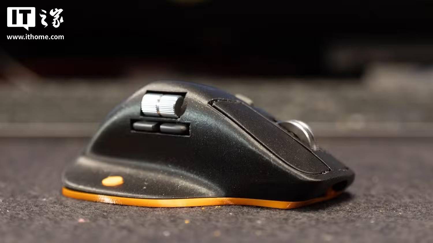

▲ 3D 打印版外壳(下同)
当打印完成后,用户需要先清理支撑结构,并打磨外壳表面使其更光滑,之后拆解自己的 MX Master 3 鼠标,并将其中的内部组件移植至新的外壳中即可。
遗憾的是,罗技至今尚未推出官方的左手版本 MX Master。虽然从商业角度来看,专门为小众左撇子用户开发高端鼠标的确成本高、回报低,但从用户友好和包容性角度来说,仍令人惋惜。好在通过 3D 打印,这些“被忽视的左撇子用户”也能够通过享受到 MX Master 所带来的体验。
发表于 6 天前 | 显示全部楼层
不错,造型是一样的
