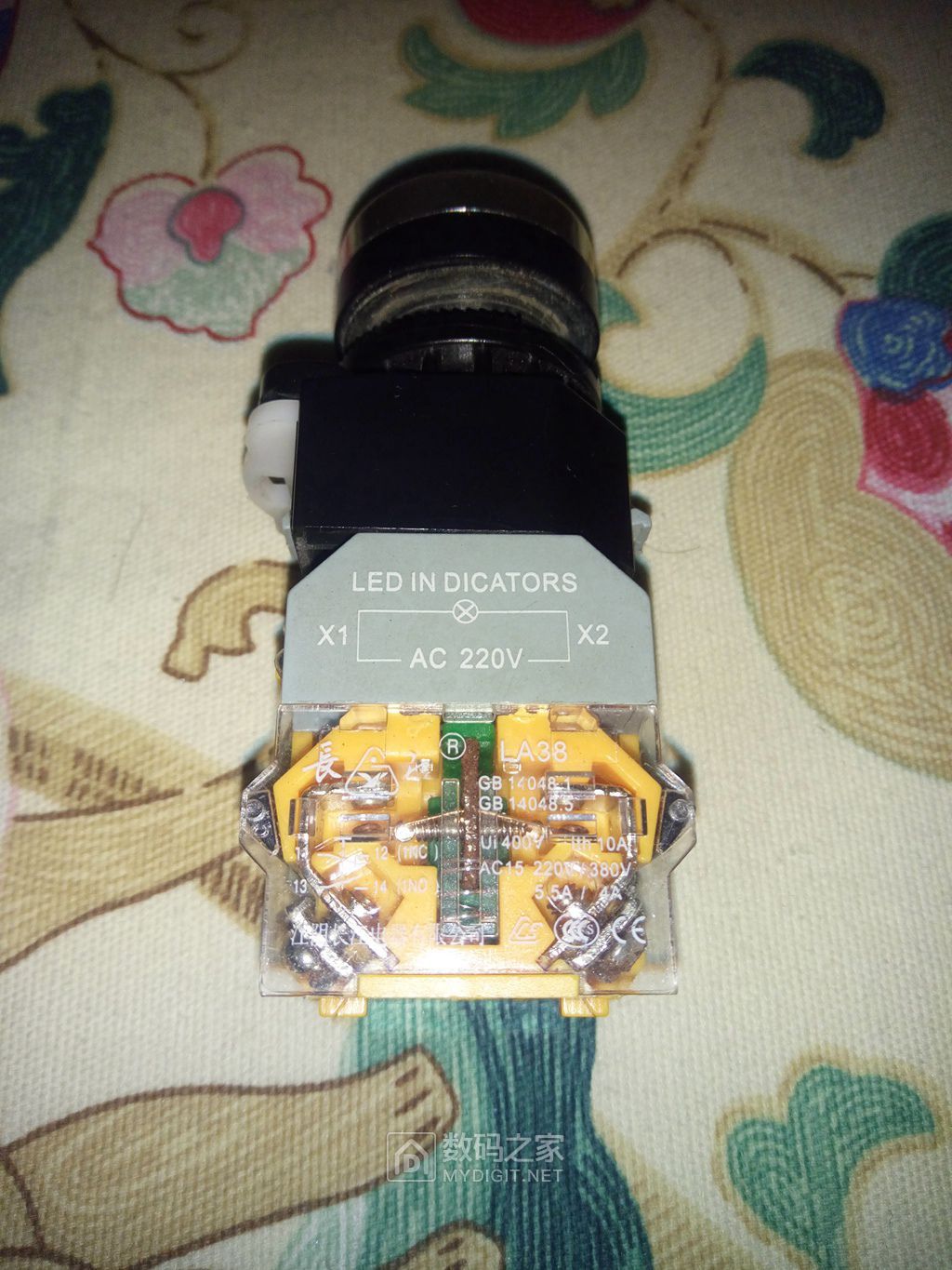

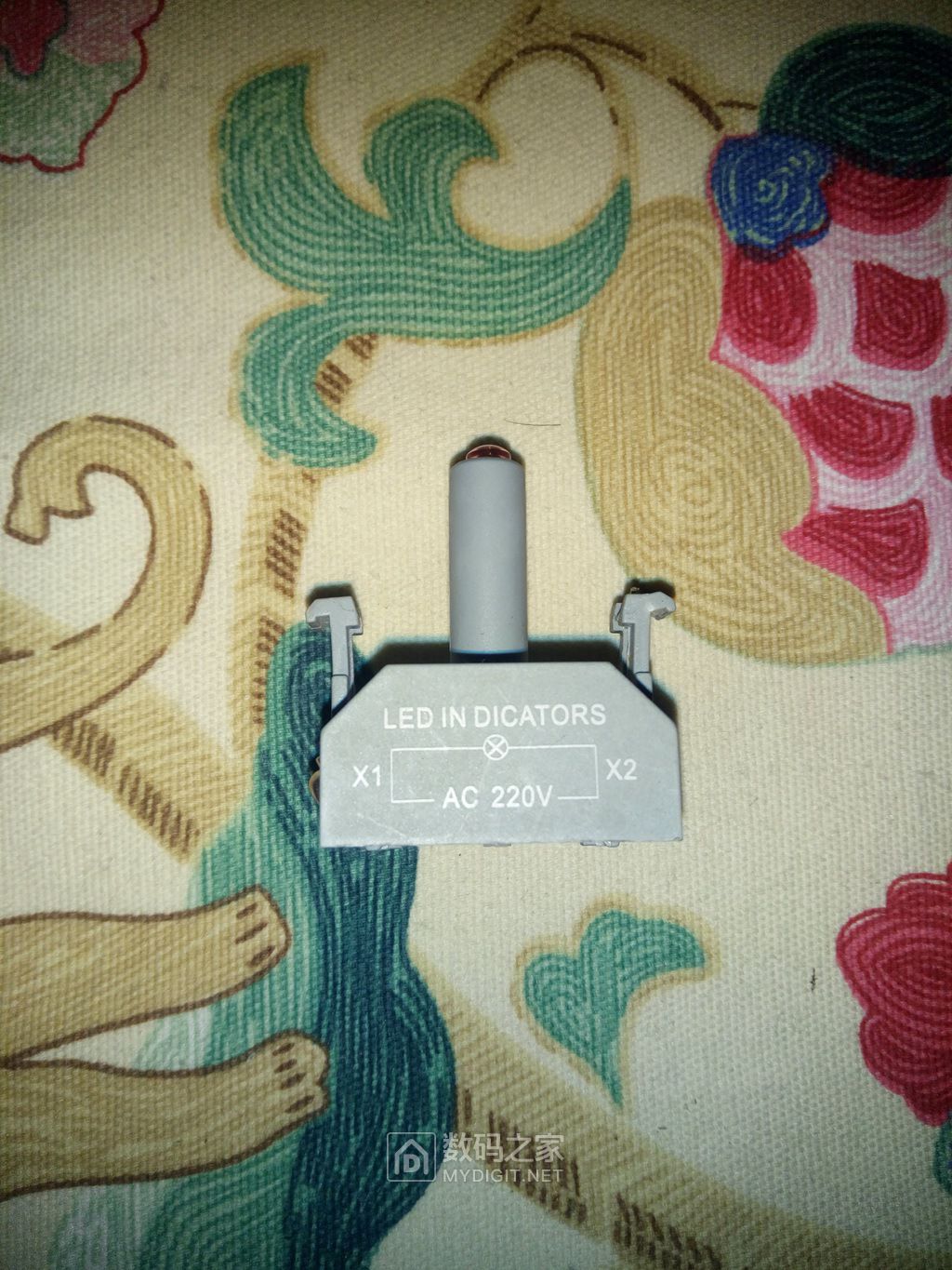

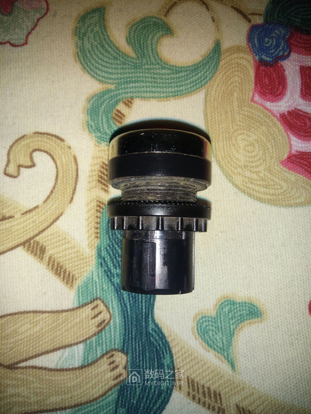

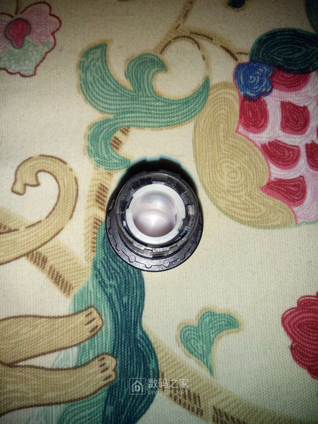

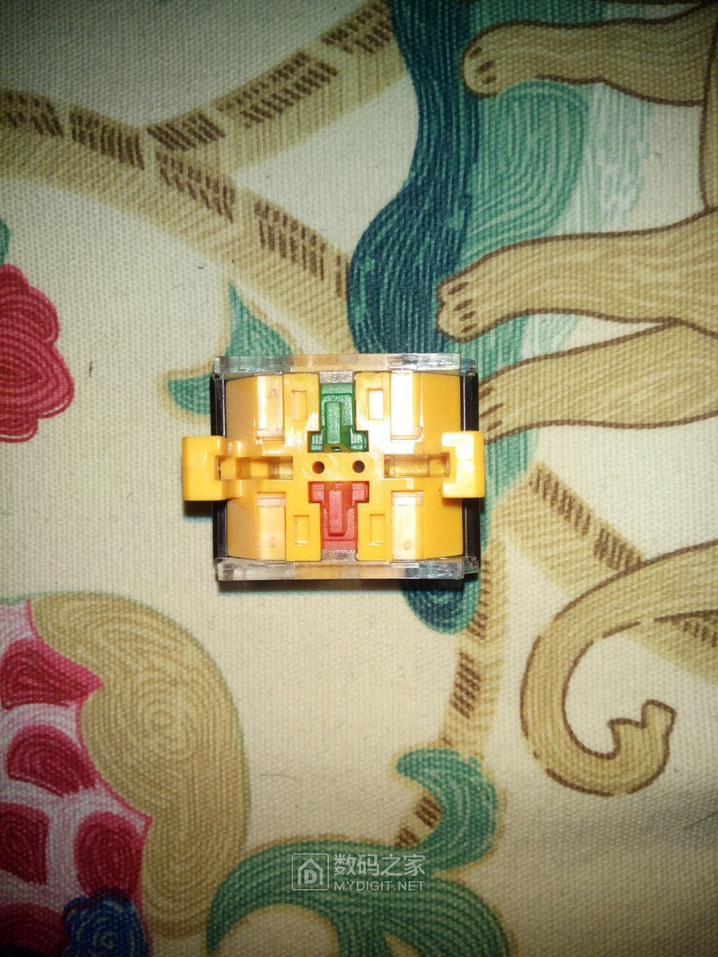

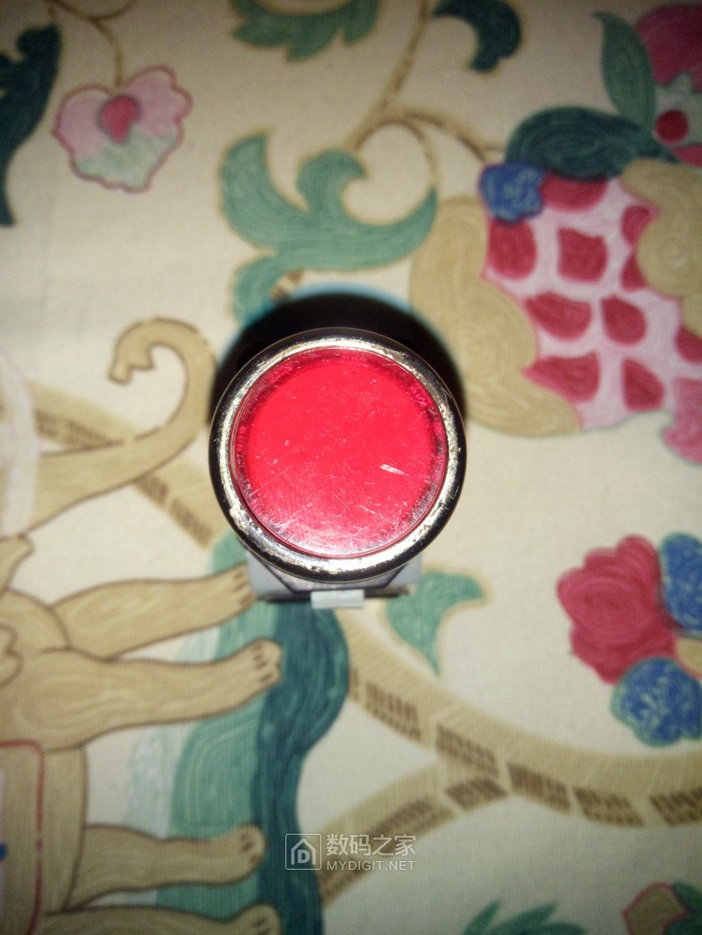

加长版的  而且有指示灯
IMG_20200107_194116.jpg 红色遮光罩

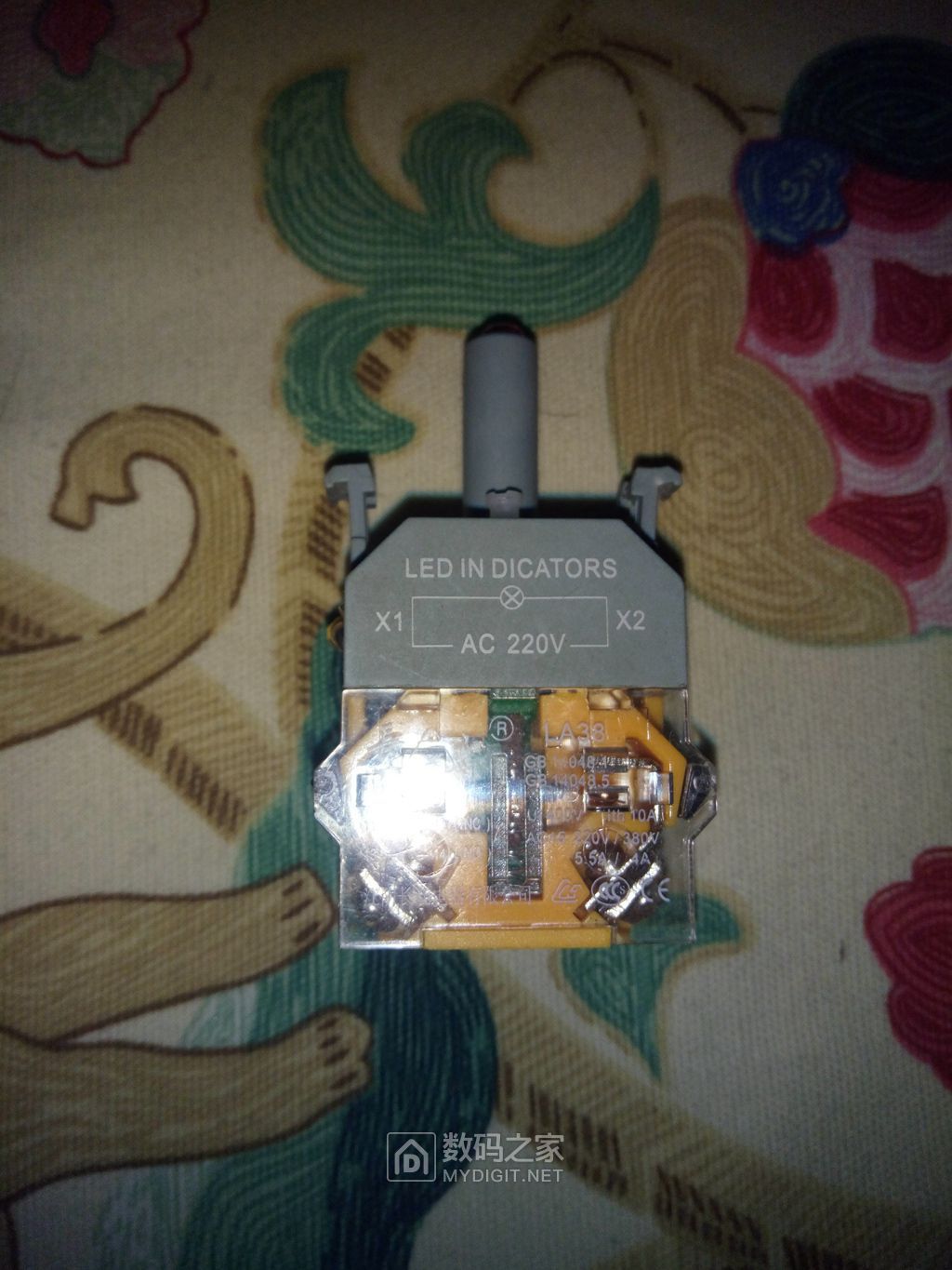

上面端子是指示灯的 下面是常开常闭

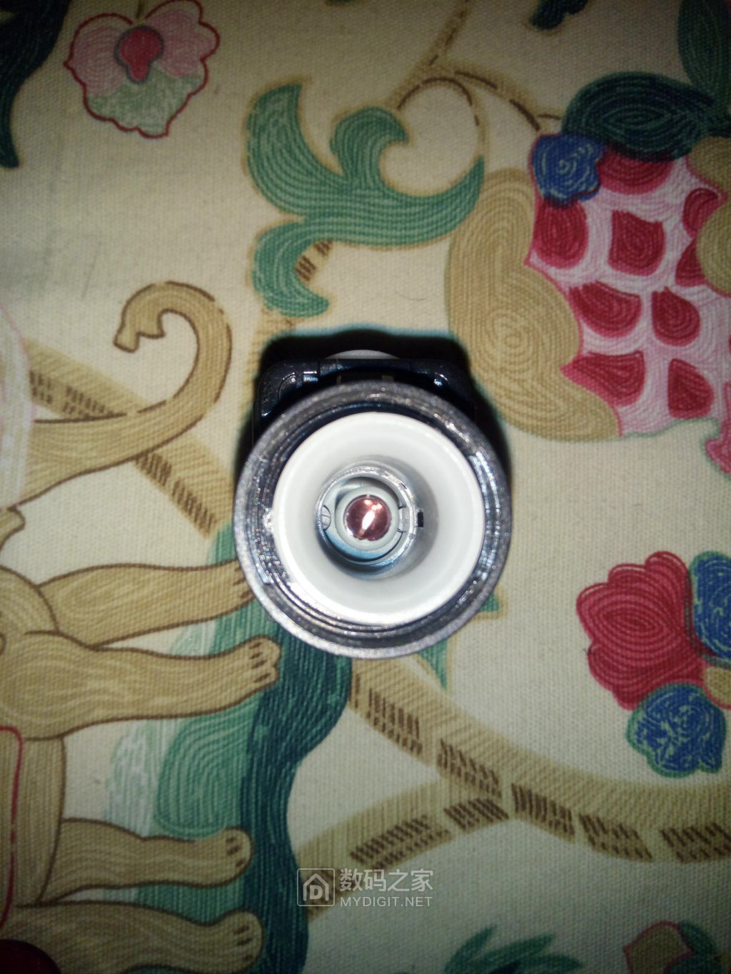

拆解开始  从头开始 遮光罩的组成
led指示灯

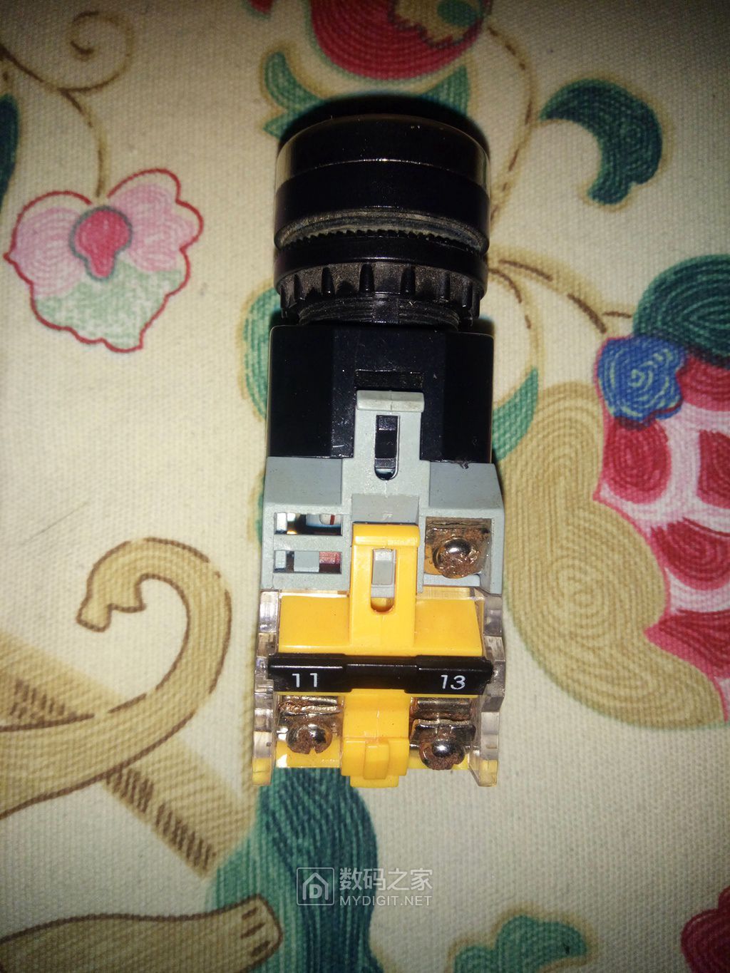

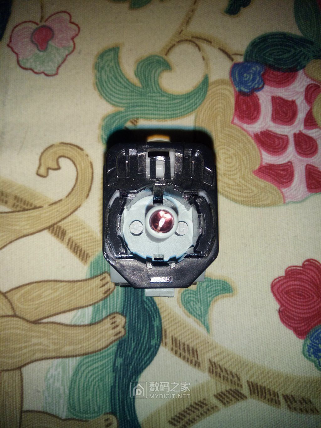

按钮部分拆解
下半部分拆解

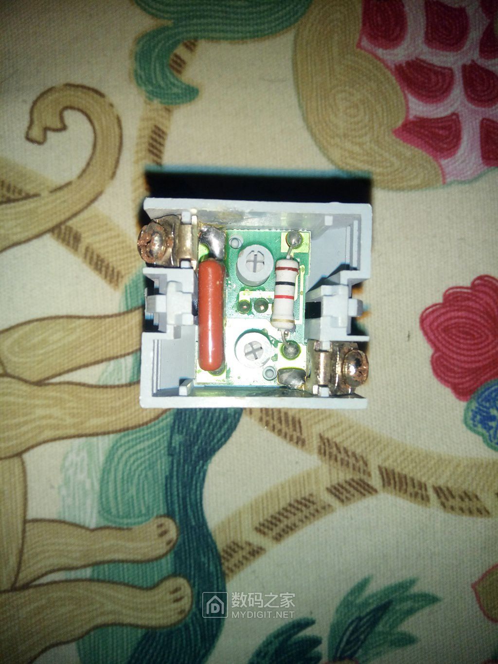

led指示灯的电路部分
全贴结束  感谢欣赏

这种是自锁按钮,按钮LED采用阻容降压电源供电!

不是自锁的

以前拆过配电箱指示灯,里面是一体式LED+阻容降压
