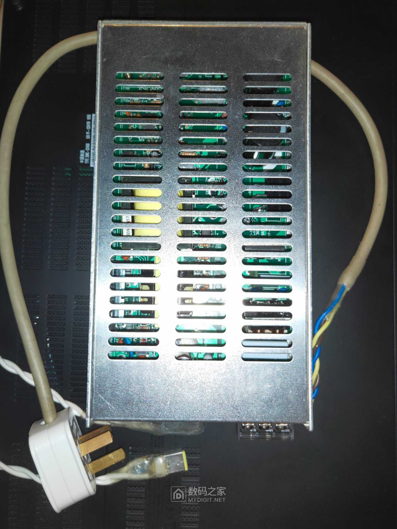

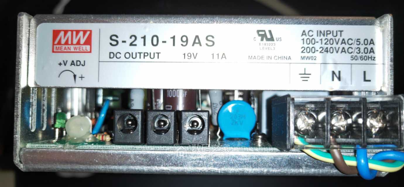

HP Dell 联想,看起来头一样但实际各自的协议都不一样,协议是为了区分电源功率,可以大马拉小车但不能小马拉大车,电压差点没关系,联想的协议最简单,Dell的最复杂,惠普居中。我的联想本要230w电源,这个电源还没仿的只有原装,死贵,死沉,一个电源比同事的笔记本加电源还沉,为了要减轻上下班重量,想家里一个公司一个,为了省钱只能自己做个头,万幸联想的协议最简单,这一个电源要是带45w或65w电源的小本能带3 4个。
