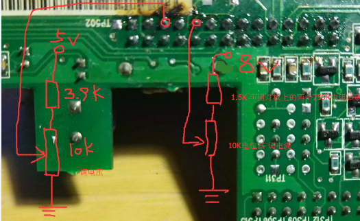

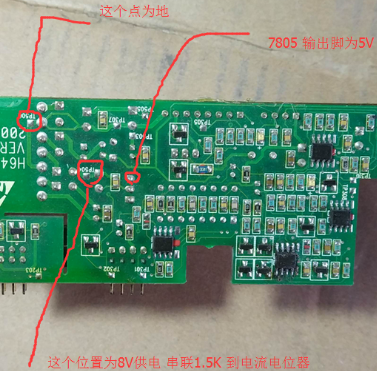

1 查清接线端子 不要把220V接到输出端了
2 电位器控制电压电流接法 电位器是10K的  电压电位器接3.9K电阻到5V 可最高调65V  电流电位器接1.5K接8V 可使输出电流稳定至25A
3 短接三个点  拆调358 1脚输出连着的那个电阻
就可以完成调压调流了
5V8V可以在这几个点获得
 楼主| 发表于 2020-5-10 18:21:58 来自手机浏览器 | 显示全部楼层
红线分别接5v   9v
黄线调流线
蓝线调压线
黑线接地
 楼主| 发表于 2020-5-10 18:28:18 来自手机浏览器 | 显示全部楼层
因为没面板,打算把电位器固定在底部散热片空置区域,引线到这里,高温橡皮线很结实。

 楼主| 发表于 2020-5-10 19:10:42 来自手机浏览器 | 显示全部楼层
调压电位器串6k  因为最高要设定在60v  3.9k的话可以到66v左右
