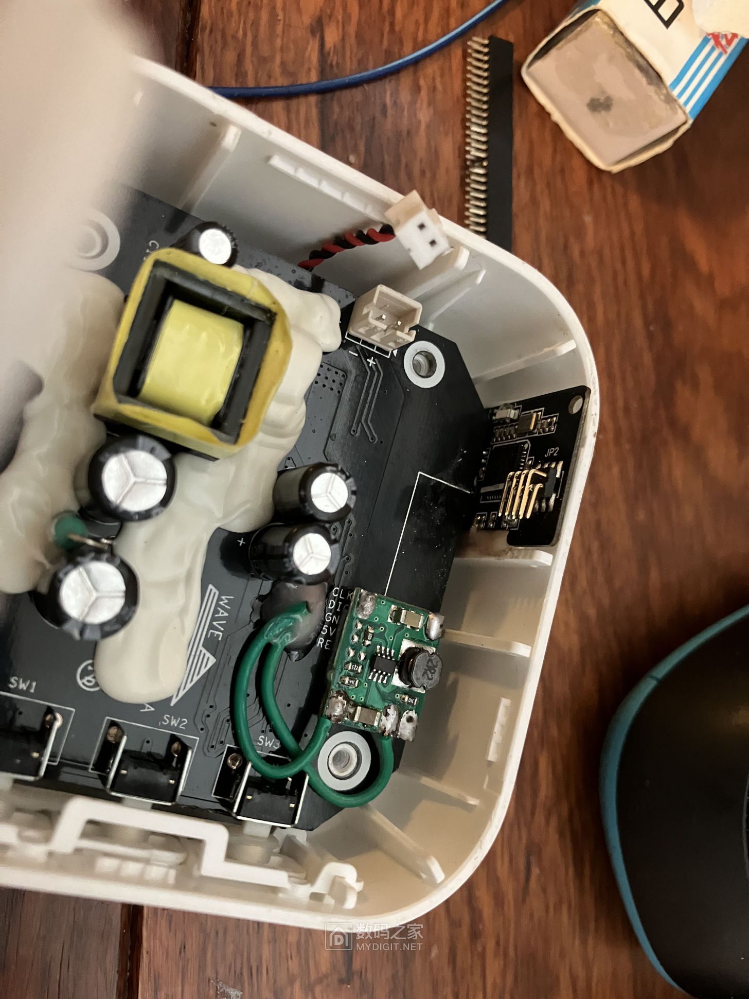

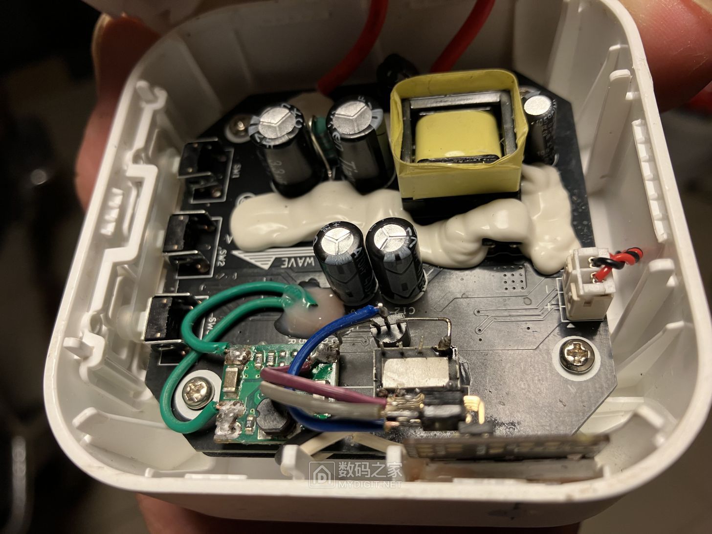

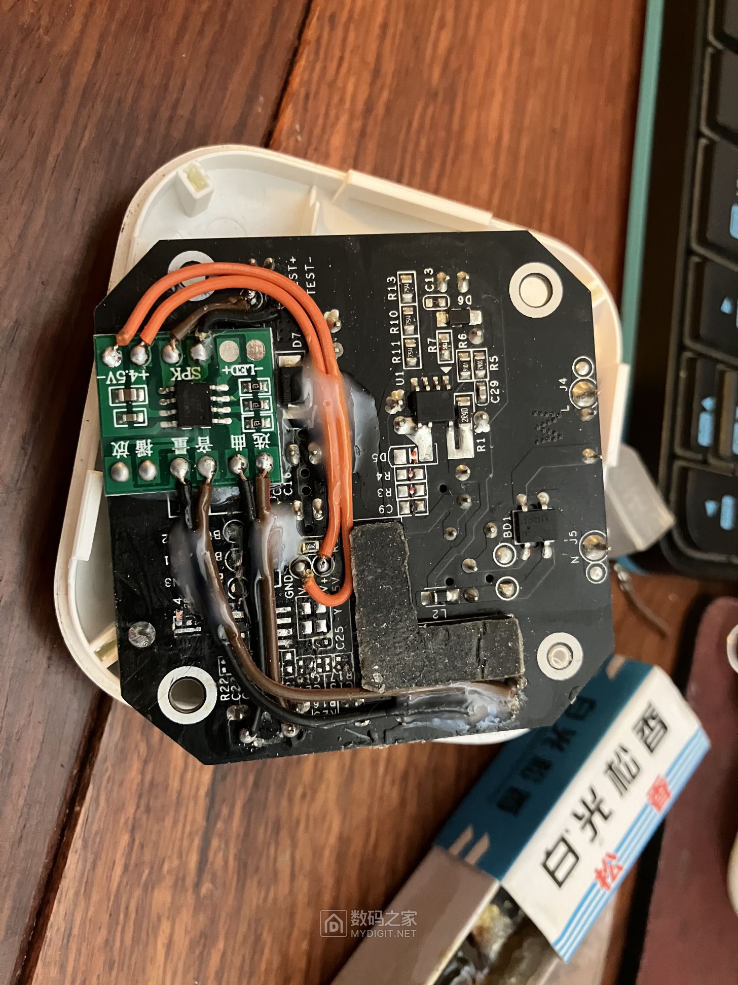

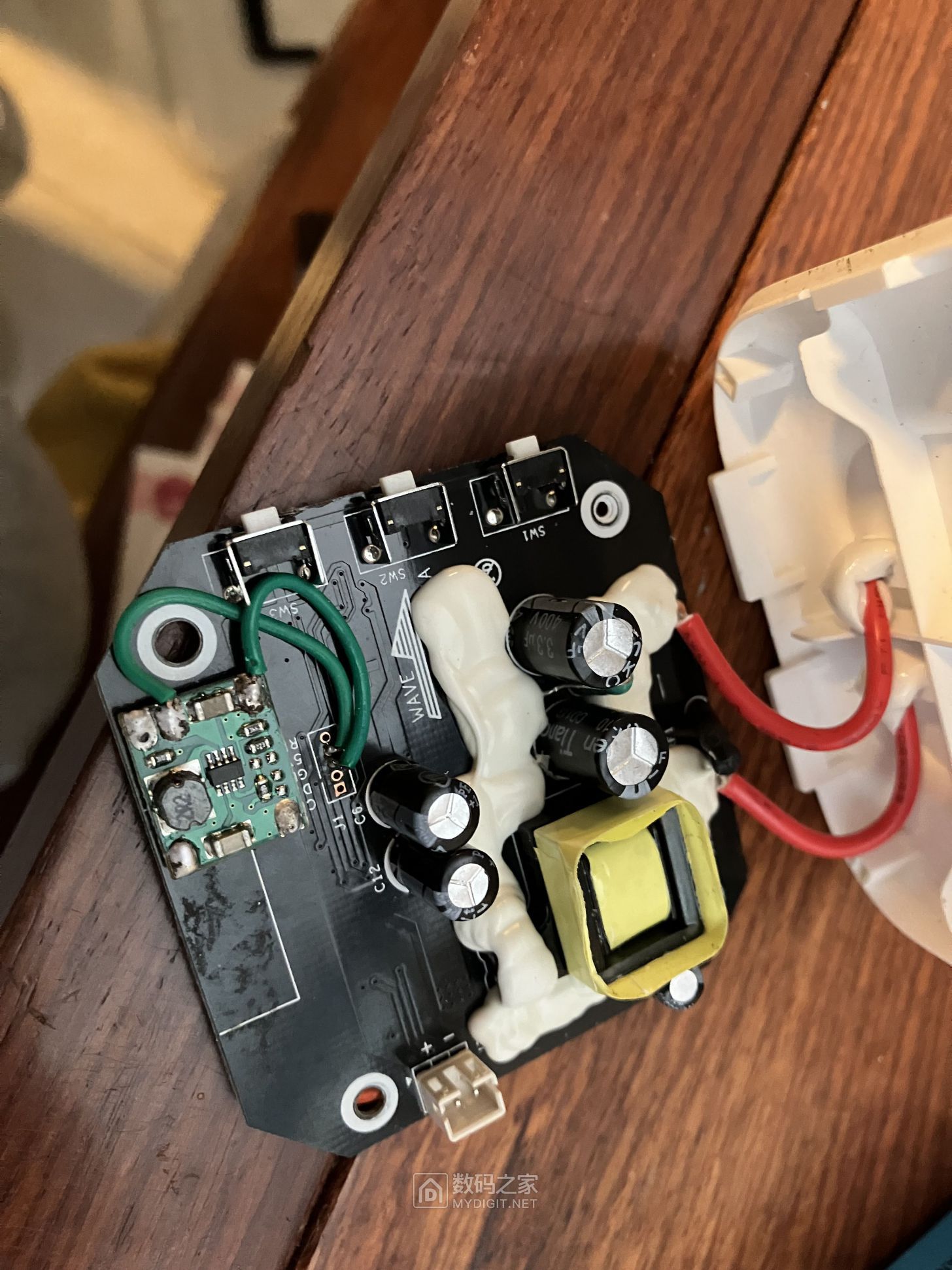

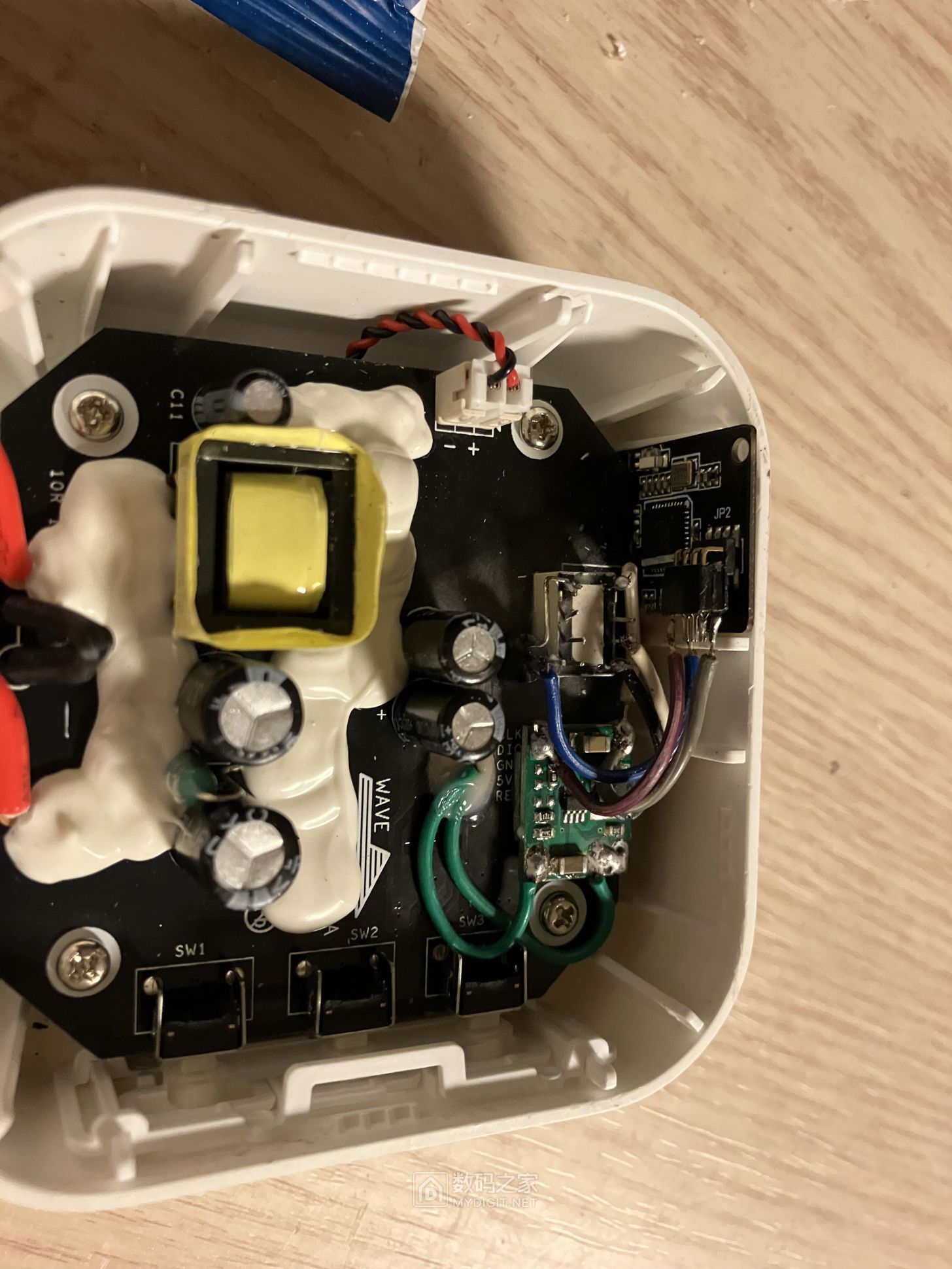

    前段时间咸鱼收了个叮咚门铃接收器,原本是433m的,想改zigbee,无从下手,也发帖请教了坛上各位高手,最终发现芯片在出厂时已经定义了管脚功能,后期已经没法改动了(见原求助贴)。
    现已完全推翻原方案,把主板上面所有芯片都拆除,只留了5v的电源部分,然后淘宝3块多买了个门铃主板,外加5v转3.3v的模块,再加上zigbee的模块,把它们缝合在一起,zigbee模块输出电流太小,没法驱动继电器,无奈再加个三极管放大,反正也能正常使用了。
