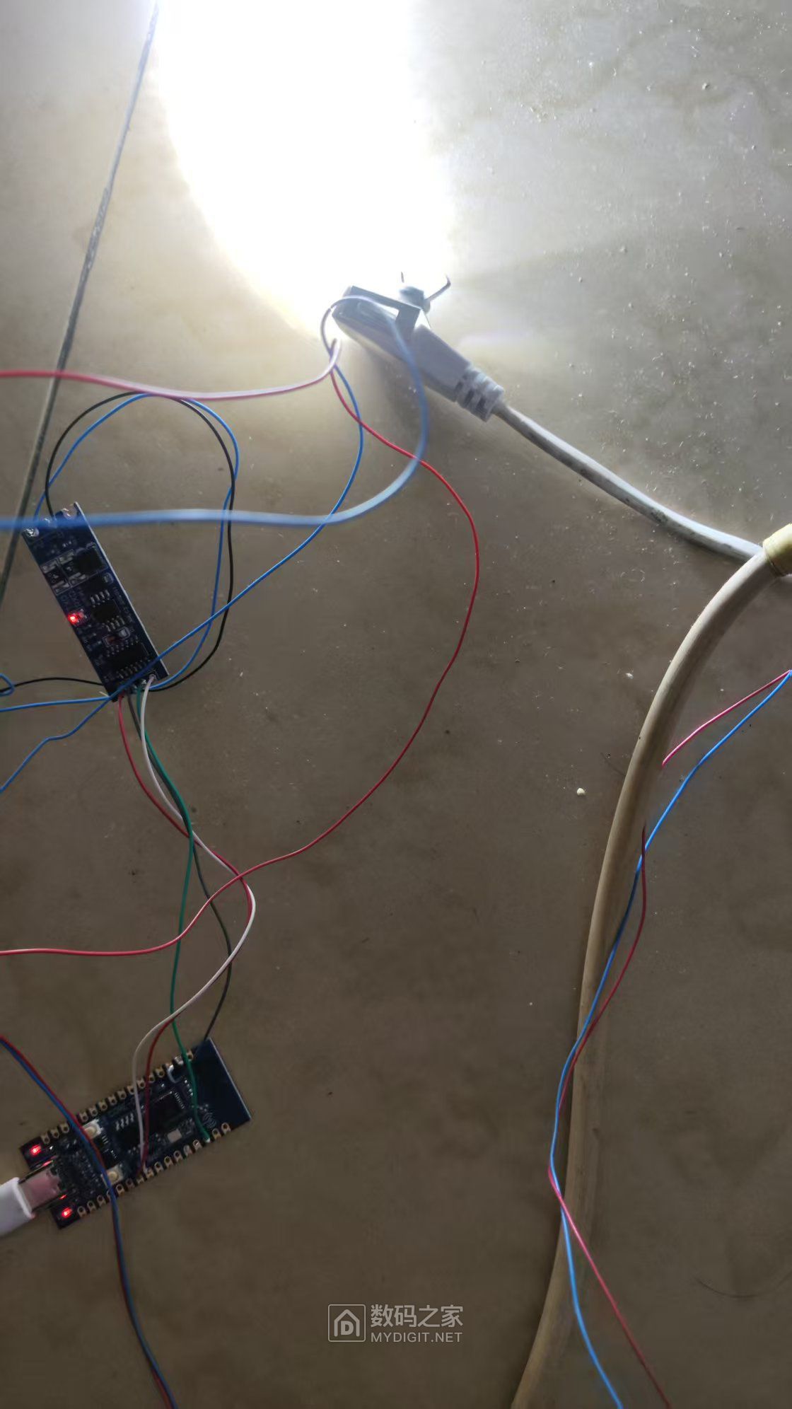

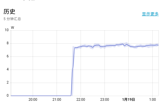

之前看到智能电能表改高精度功率计(附教程及软件) - 创意DIY 数码之家,于是一时冲动买了两块旧电表,改完后就吃灰。最近开始接触homeassistant,发现有用电量统计的功能,感觉几好,但发现需要有智能电表。网上搜了下,有基于DDSU666的电表方案,但又得另外买,精度也不知道怎样。于是想起了之前买的电表。
本人小白,研究这个项目怎样使用都已经研究几天了,真的不敢想像项目作者做这些项目所花的时间。
硬件连接:电表的485接口-485转TTL模块-ESP32。

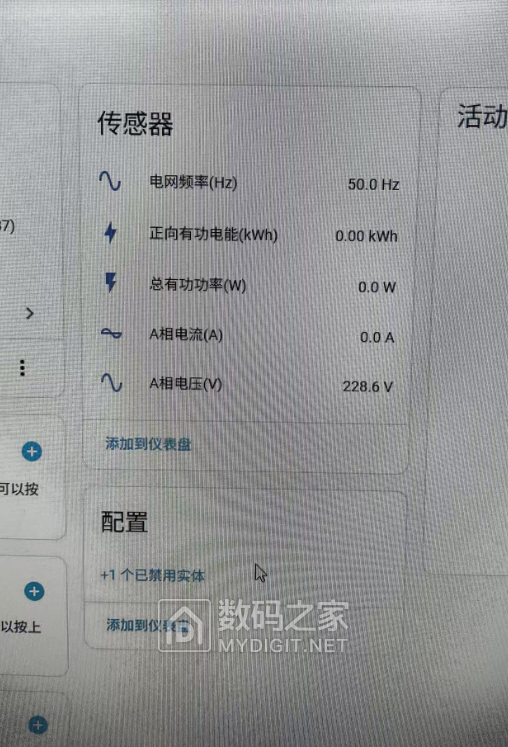

项目介绍能读到电表地址和控制内置继电器,但不会用。能力有限,只读到电量,功率,电压,电流,频率。在这抛砖引玉,希望有大佬完善功能。
