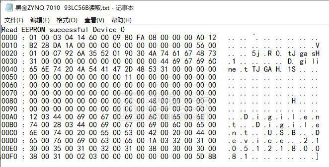

下载器贼贵一点都不符合我捡垃圾的风格,我决定自己做个下载器,正好有AX7010的资料看他是板载JTAG-HS1的,方案是FT232H+EEPROM,版本是JTAG-HS1,通过FT_Prog或者MProg读取出来EEPROM内部的数据如下

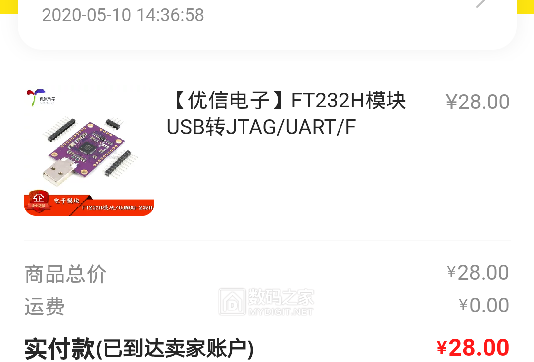

看了看正好有FT232H的模块在卖,捡了个28包邮的
然后开始了修改内部EEPROM的心酸之旅。

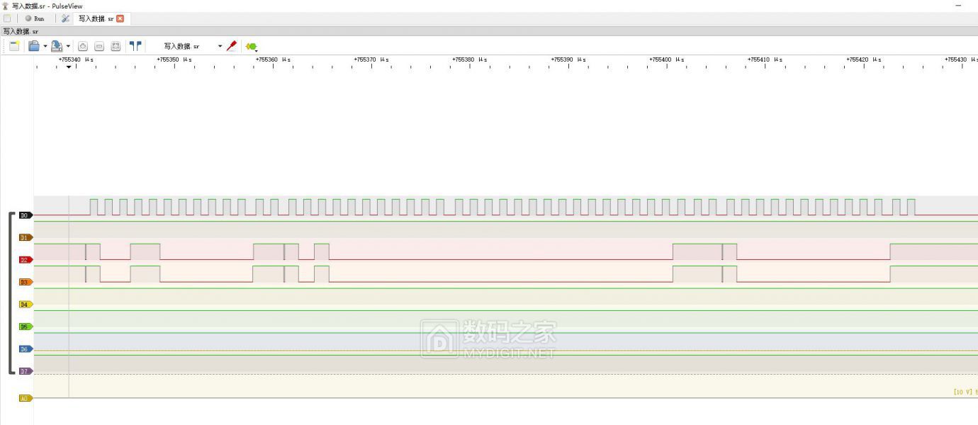

然后就是折腾程序了,前期一直是只可以读不可以写。。。逻辑分析都用上了  抓住FT232芯片操作EEPROM的时序对照着写程序都不对  两天了才才研究到DI和DO之间加个1k电阻的事情。。。

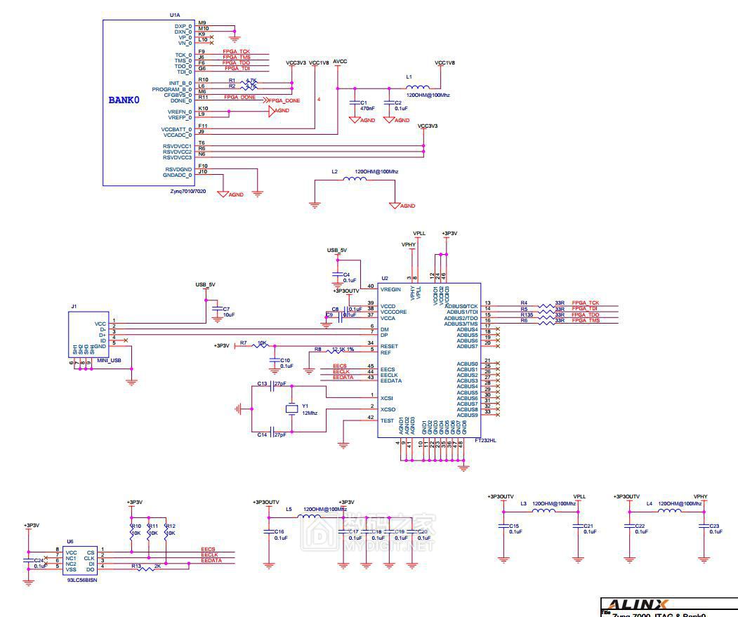

在这段时间里面折腾了很多,几个注意点吧:①93LC56这个玩意最好是5V,3.3写入不稳定容易写错数据,②有时候写入出错的问题也是因为连续写入的间隔太短, 最好写一个数据之后停停再写下一个,③ 下图的原理图也是DI和DO之间加这个2K电阻,然后仨引脚也上拉了,实际操作中不需要上拉就行,但是DI和DO之间的2K电阻必须有不然可能写入不进去(我手头没有2K用了1K的也是可以)

EEPROM中的数据已经在截图记事本中给出
