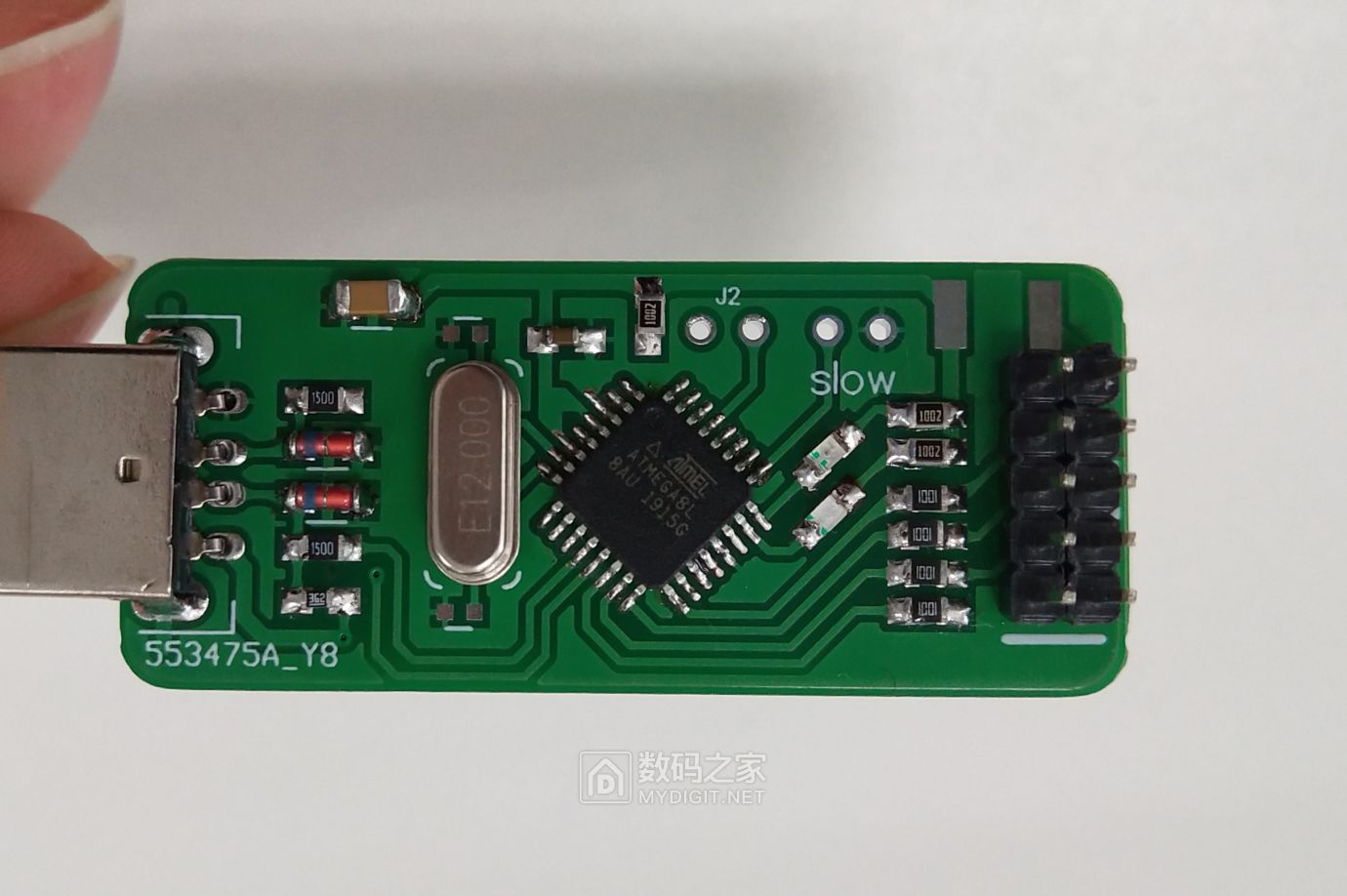

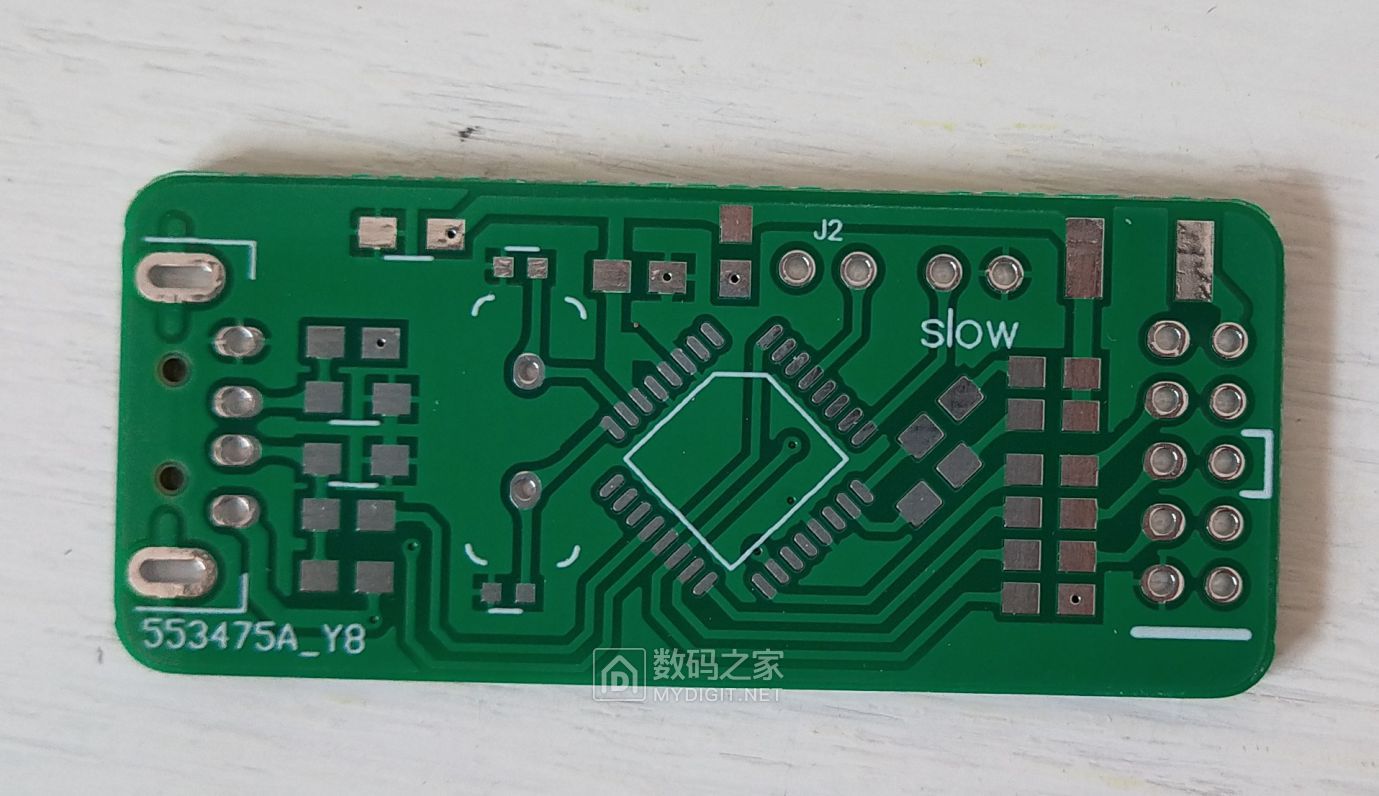

手头一直用淘宝买的usbasp下载线。作为强迫症患者,一直对它发丝细的布线和双面焊元件不满意。最近突然发现它的PB0,1竟然是直连3.3v稳压管对地的。果断重新打板,顺便验证一下网上的通用电路。事实证明电路是对的。usb串接电阻不一定用27,68啥的,关键要保证0电平低于0.3v,我用的就是150欧、3.6K上拉,记得D+,D-加3.3v或3.6V的稳压二极管。至于晶振,我用的12.000MHz。附件中固件是自动调速的。
