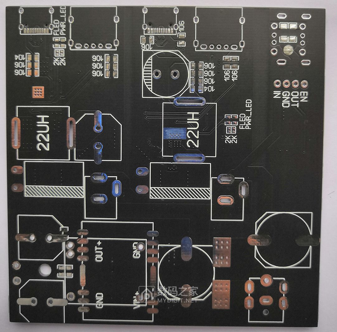

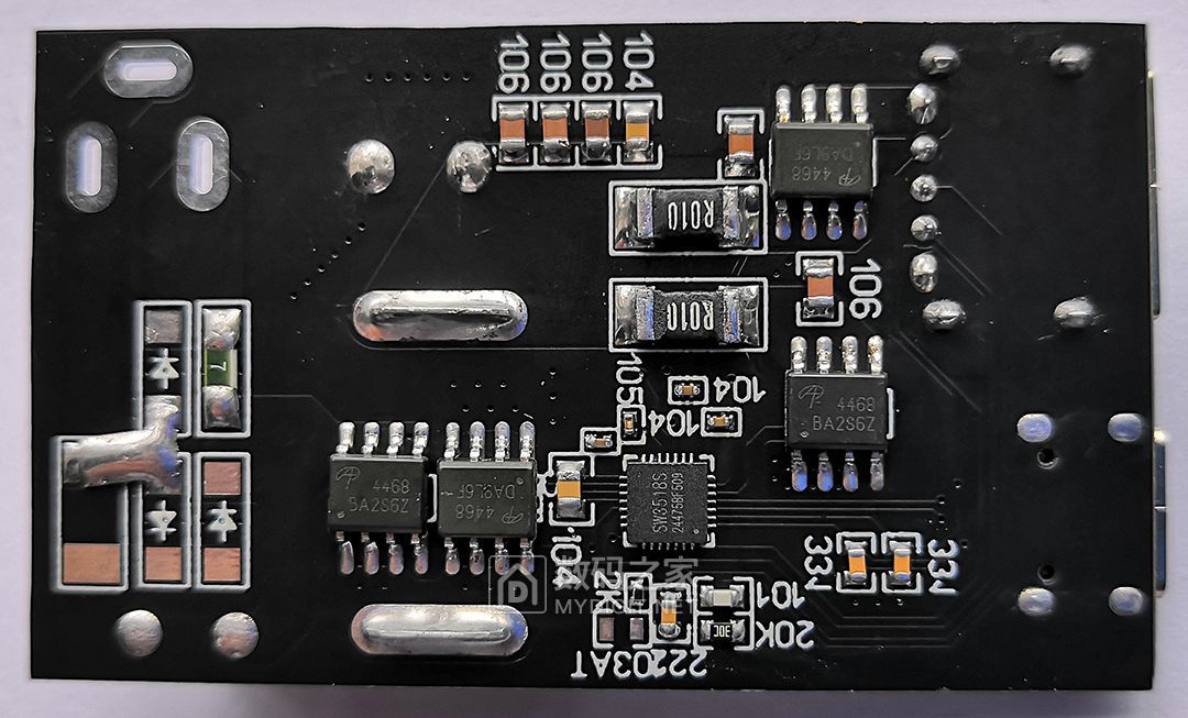

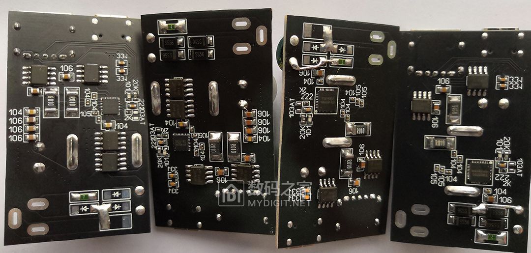

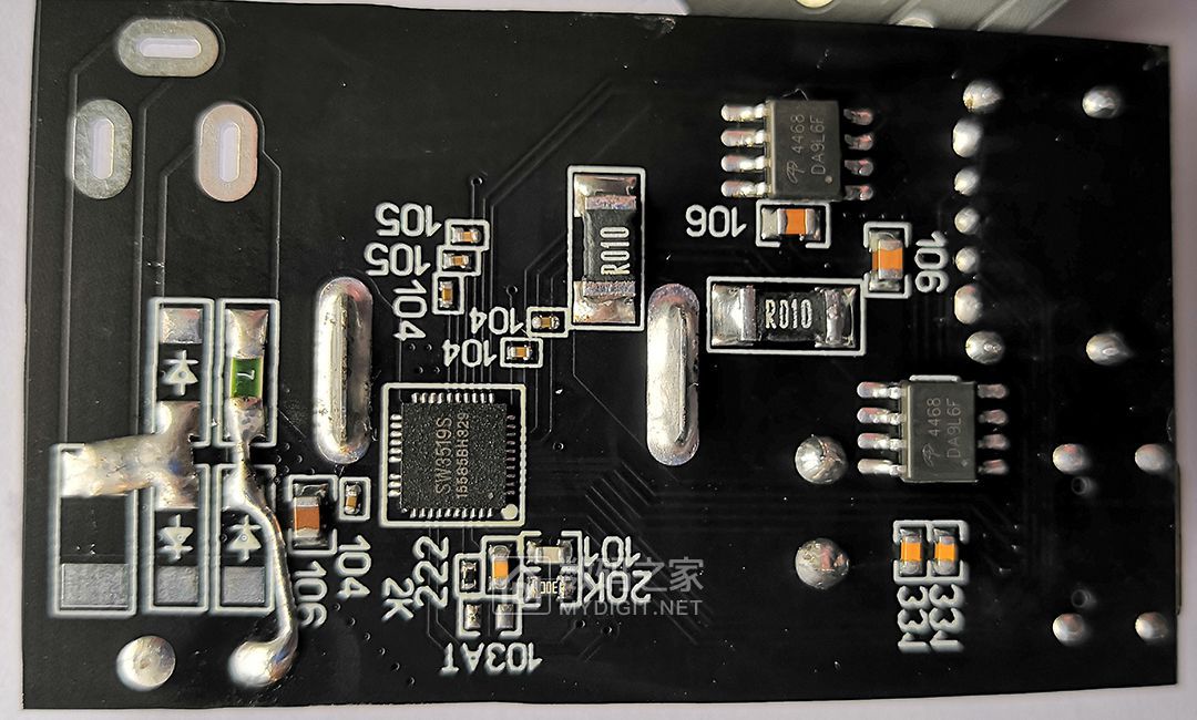

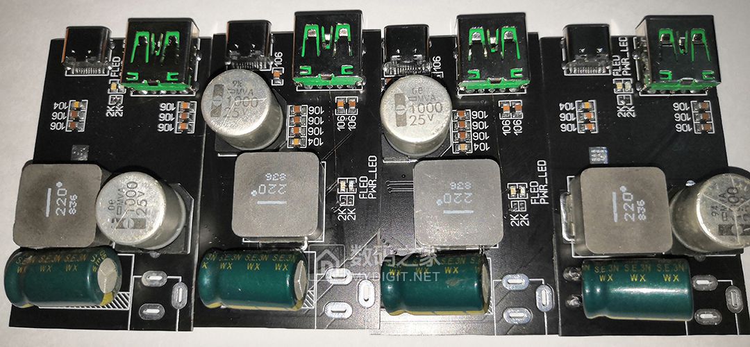

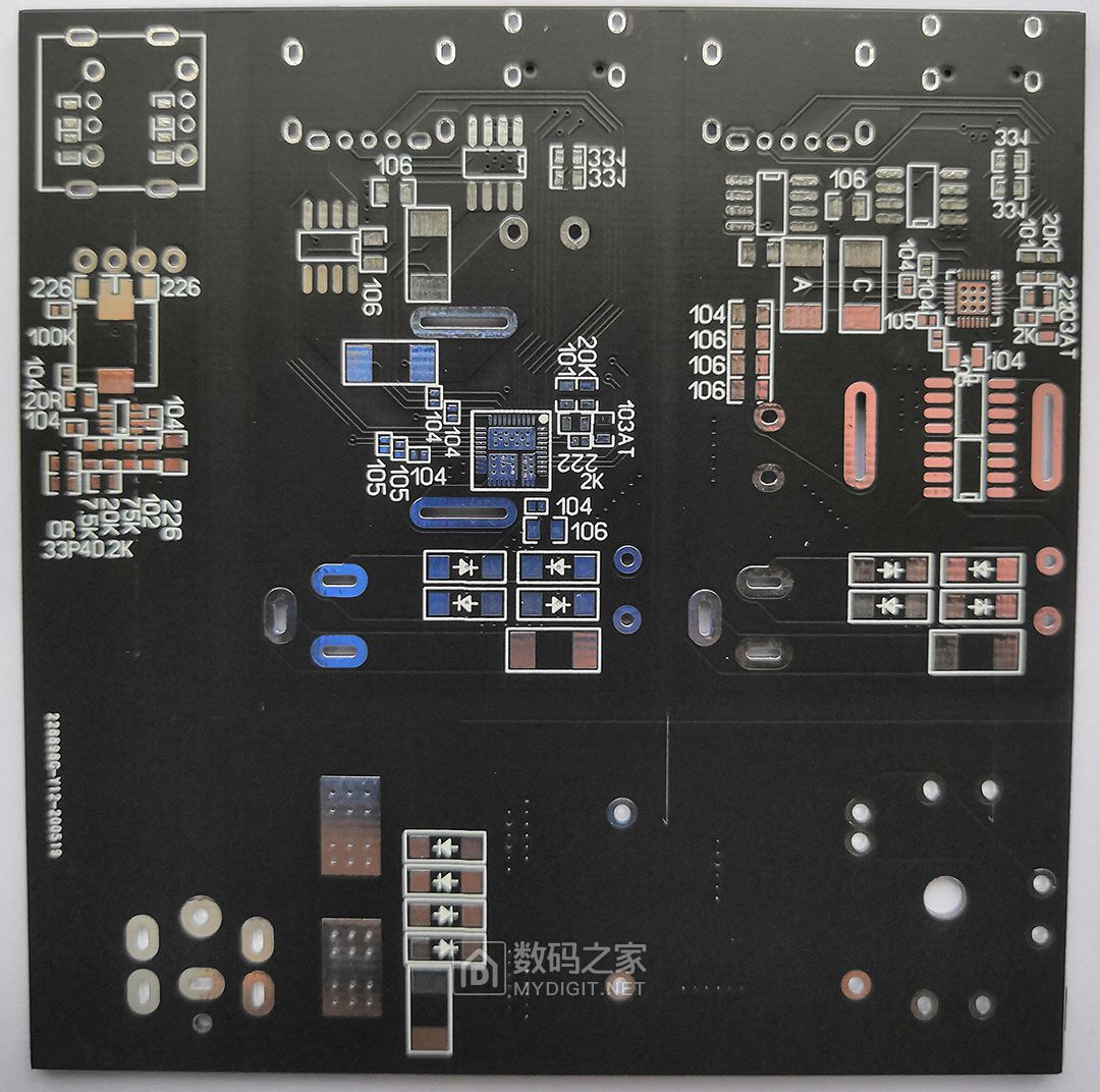

前段时间看到论坛里有人DIY这个,然后我也跟风去淘宝买IC回来画板了
电容,电感,MOS是现有的所以就按着手里的元件画板了

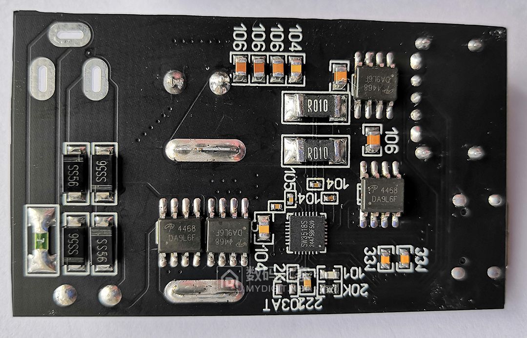

由于有些场景正负可能经常颠倒,所以输入使用了四颗肖特基做整流桥

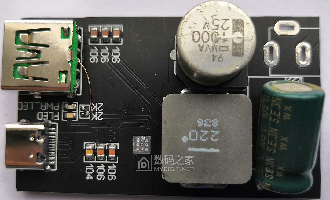

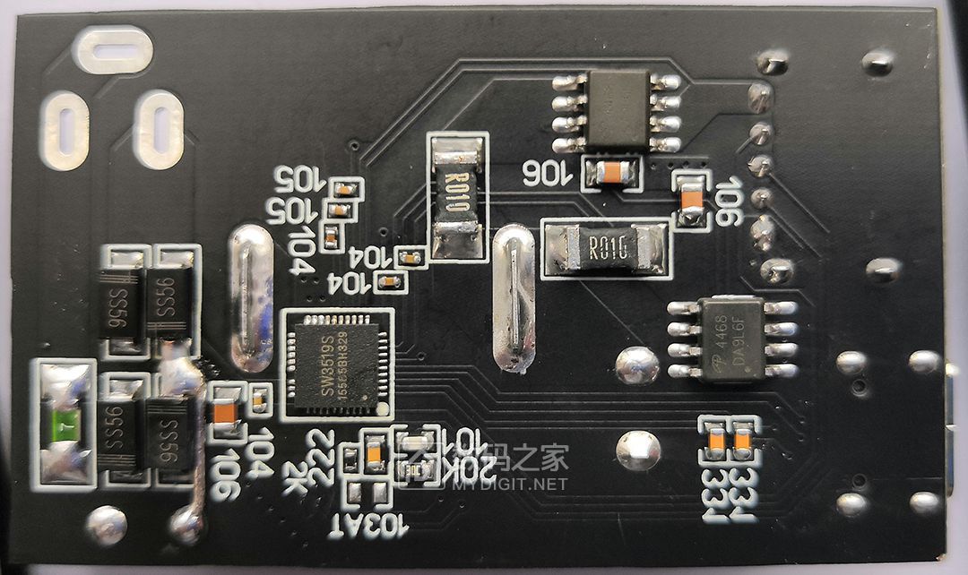

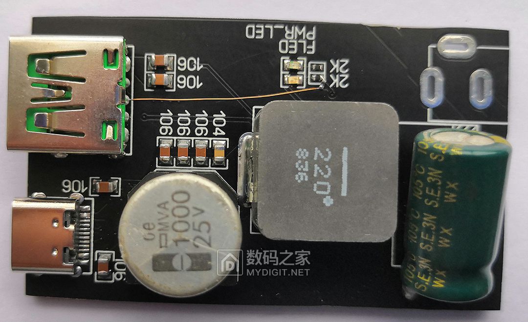

3519S输入电容正极漏接飞线焊电流采样电阻手里只有10mR的所以只能两颗叠焊
由于画板的时候IDA脚位漏了一颗电阻只能飞线了
我充华为发现漏了那个电阻也能快充,但是保险起见还是飞线焊了上去

发表于 2020-5-30 22:21:54 | 显示全部楼层
qfn怎样才能焊这么漂亮啊   我怎么焊 qfn芯片侧面都不粘锡
发表于 2020-5-30 22:47:52 | 显示全部楼层
中间焊盘烙铁上锡,涂上少许助焊剂,风枪吹融锡后芯片放上会自动对位,等板子冷却后刀头烙铁拖焊即可
 楼主| 发表于 2020-5-30 23:13:57 | 显示全部楼层
1烙铁头对着焊点锡线往里怼
2弄点松香放到焊点位置然后加锡拖焊
3烙铁头先粘锡然后插松香里拿出来对准焊盘快速拖焊
一般情况下侧面焊不好应该是烙铁头的原因,芯片氧化除外

发表于 2020-5-31 18:24:44 | 显示全部楼层
3519因为内置MOS,所以容易坏啊,我做了4个坏了3个
发表于 2020-6-1 00:19:31 | 显示全部楼层
按PD协议,是不是可以把最大值写进去,这样是不是就不会坏了
发表于 2020-6-1 08:25:15 | 显示全部楼层
你的pcb设计或者焊接是不是有问题?我焊过好几片3519,上过5A,20v都没有问题
发表于 2020-6-1 08:32:25 来自手机浏览器 | 显示全部楼层
不太清楚
发表于 2020-6-1 08:33:25 来自手机浏览器 | 显示全部楼层
kazuyuki 发表于 2020-6-1 08:25
你的pcb设计或者焊接是不是有问题?我焊过好几片3519,上过5A,20v都没有问题 ...
焊接没问题的,pcb是按厂家发的电路图画的,
