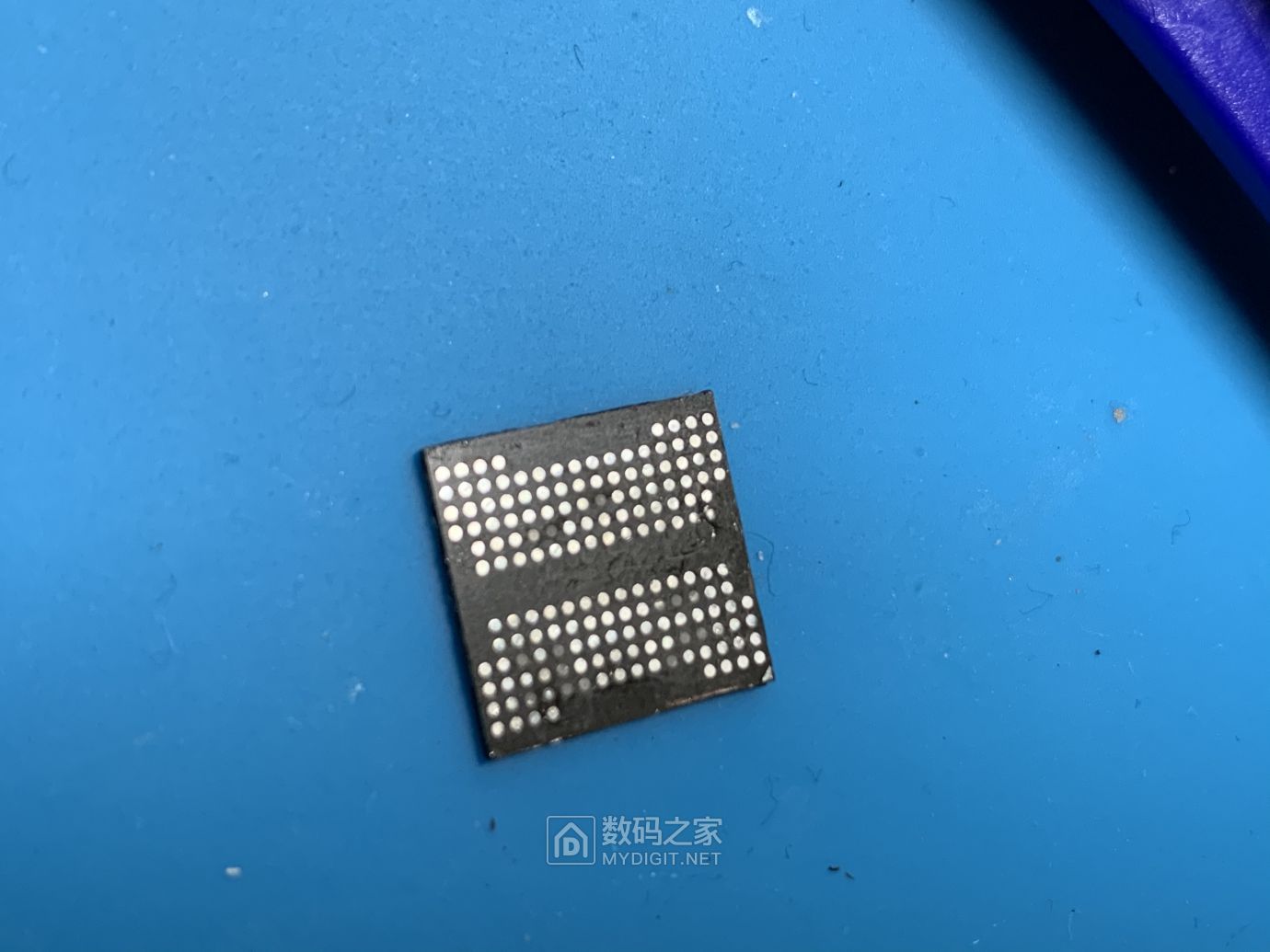

前情提要:
https://www.mydigit.cn/forum.php?mod=viewthread&tid=146411

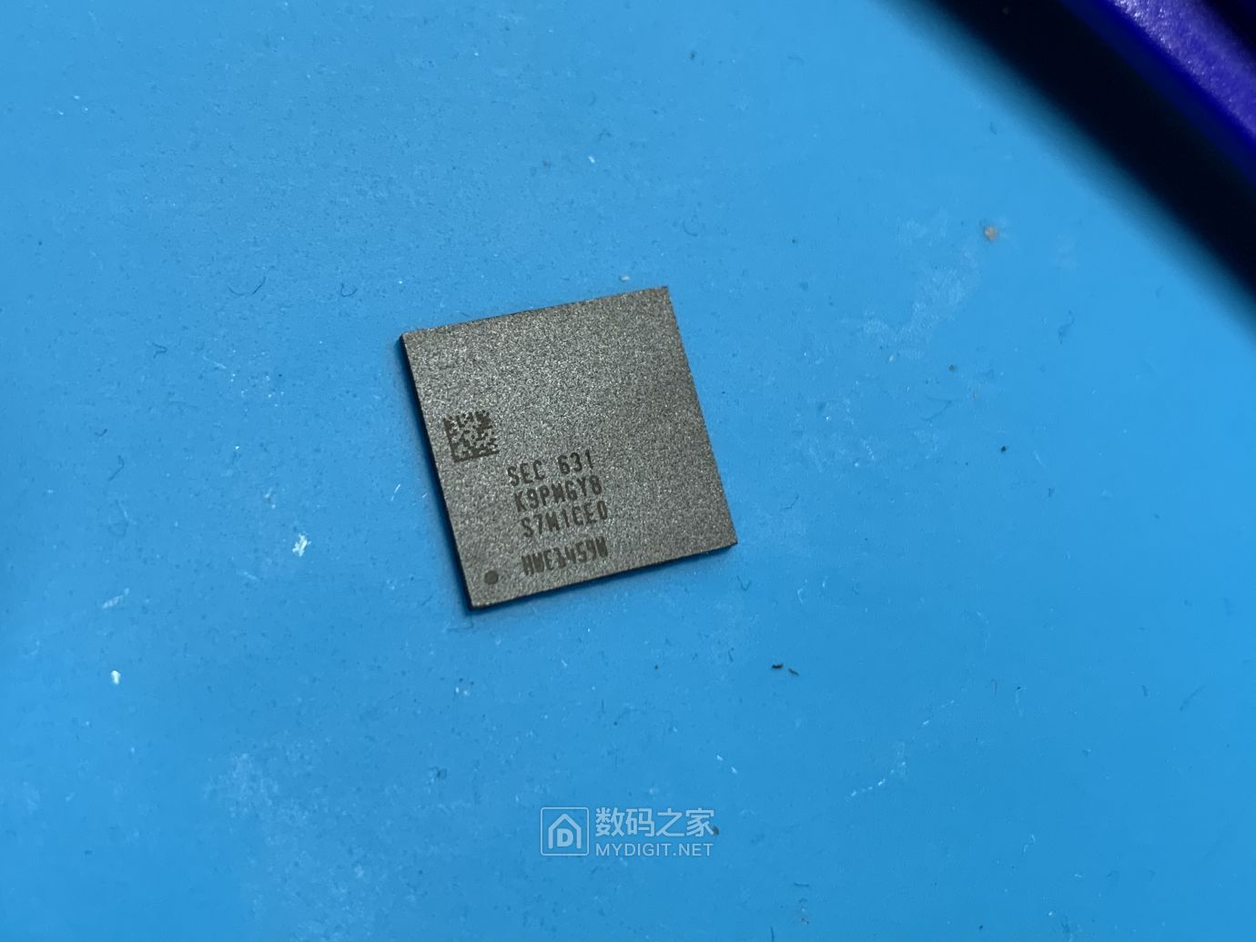

之前 Mac 上的 2TB SSD 坏了,准备拆了废物利用,颗粒是 K9PMGY8S7M,单颗粒 256GB, 2-Bit-MLC 3D V-NAND。
昨天在付出一颗掉点的代价之后,可算掌握了拆封胶片的技巧,然而,拆下来之后发现,颗粒焊盘是 BGA-168 的,搜遍全网都没找到相关的资料,所以来请教一下诸位大手子,有见过玩过的吗?求个引脚定义 ಥ_ಥ
(P.S. 用值锡网简单划拉了一下,感觉和 BGA-272 很相似。)
发表于 2020-6-3 17:28:26 | 显示全部楼层
路过,没见过这个脚位的,拜拜~
发表于 2020-6-3 19:56:04 | 显示全部楼层
与BGA88 和BGA152 类似
估计是BGA272的 去掉了没用引脚的版本。
三星喜欢这么干。:lol:
发表于 2020-6-3 22:13:20 | 显示全部楼层
三星非标准颗粒 这个好像还没有定义 暂时玩不了吧 看起来像是272去掉了一些点位
发表于 2020-6-5 16:43:04 来自手机浏览器 | 显示全部楼层
用bga272的试试,感觉是去掉了两边没用的部分了

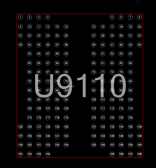

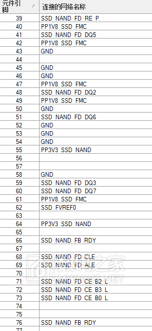

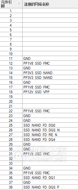

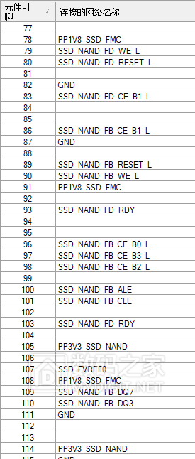

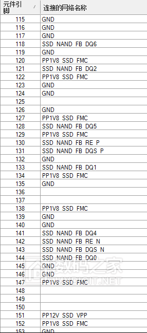

屏幕截图 2021-10-17 195527.png 屏幕截图 2021-10-17 195704.png 屏幕截图 2021-10-17 195805.png 屏幕截图 2021-10-17 195916.png 屏幕截图 2021-10-17 195953.png 屏幕截图 2021-10-17 200034.png 苹果笔记本硬盘就是168的。引脚定义也截图了

6楼不是帖出来定义图了吗。这要是看不明白,你还能画板子啊?

感谢老哥!!可惜么的积分了
