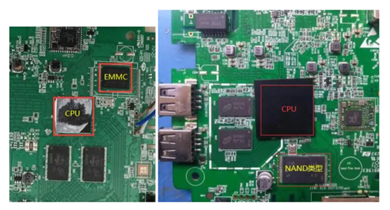

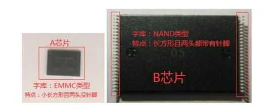

机顶盒/电视盒子如何通过外观区分是emmc和nand存储芯片
区分‌emmc和‌nand的关键在于理解它们的封装形式、接口类型以及应用场景。以下是关于emmc和nand的详细对比:
封装形式和接口类型
EMMC(嵌入式多媒体卡):EMMC可以理解为NAND Flash的“升级版”,它集成了NAND Flash和一个控制器,封装在一起。
通常采用‌BGA(球栅阵列)封装,其引脚位于芯片底部。E‌MMC使用MMC(多媒体卡)接口连接到主机,这是一种低功耗、低速率的接口。‌
‌NAND Flash:常见的封装形式包括‌TSOP(薄型小尺寸封装)等,其引脚位于芯片左右两边。NAND Flash通常使用‌SATA或‌PCIe接口连接到主机。‌
下面一句话,上图片从外观特点看出区别:芯片两边有针脚的是NAND,没有针脚的是EMMC。
