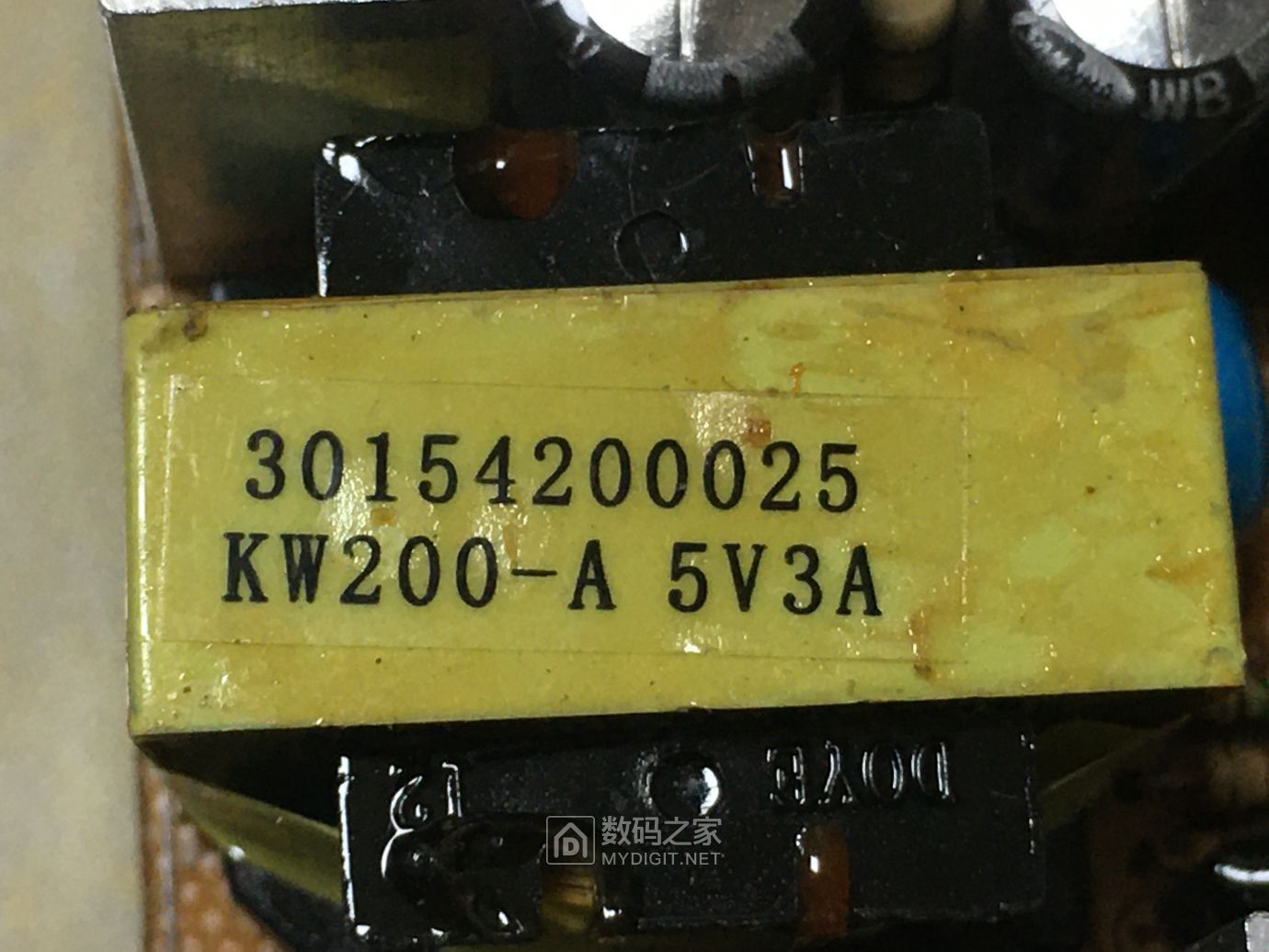

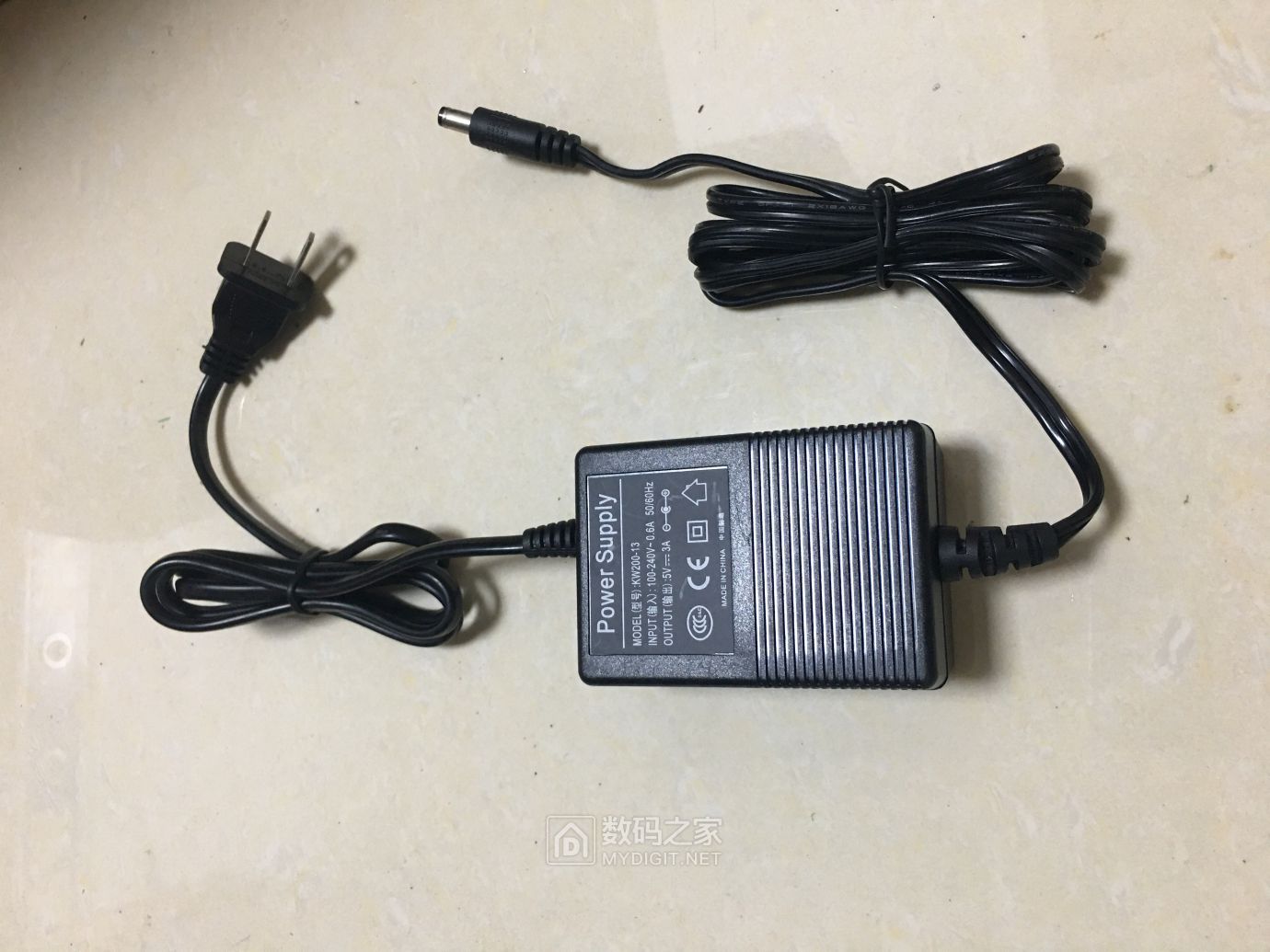

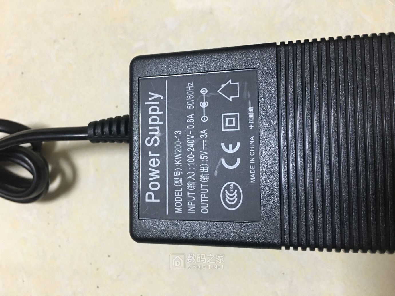

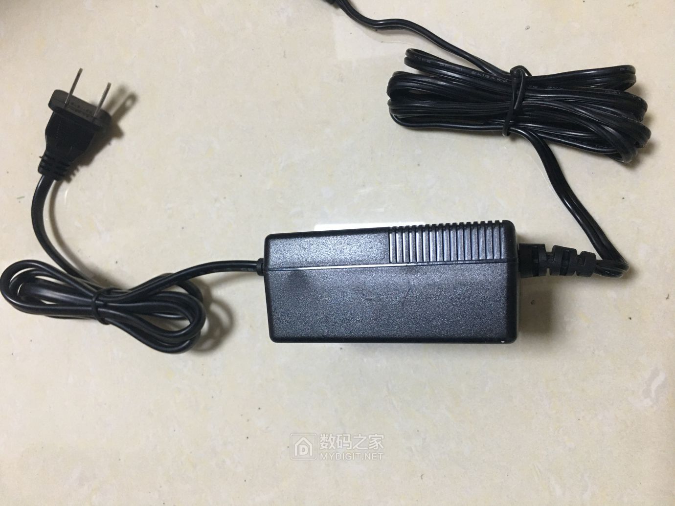

[电源] KW200-13/5V3A电源拆解
发表于 2020-6-6 23:05:40 | 显示全部楼层 |阅读模式

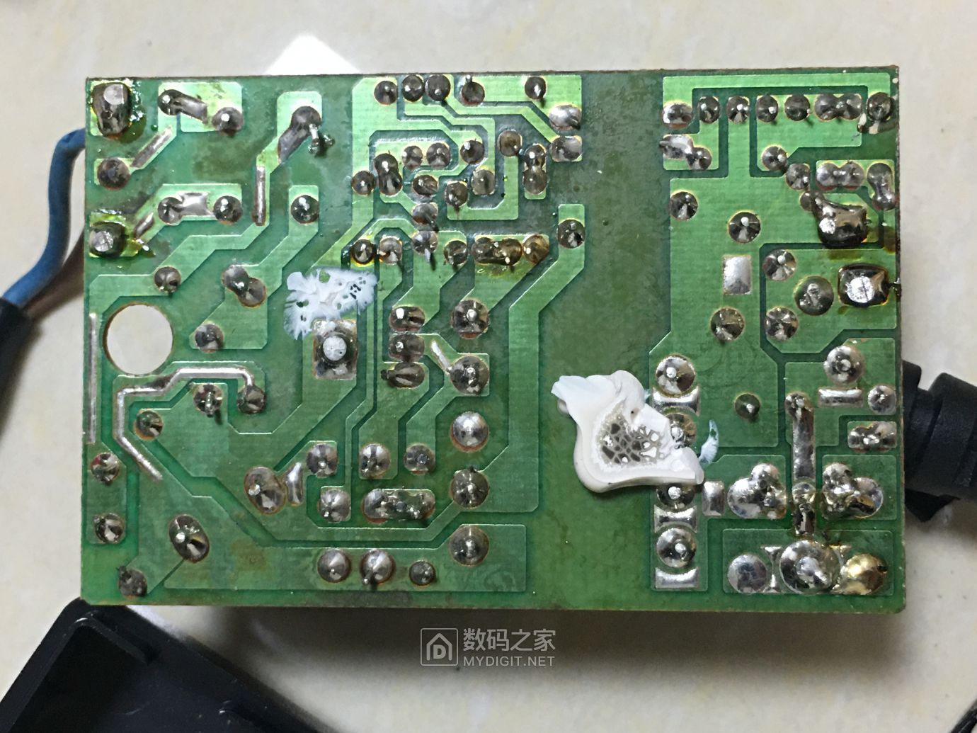

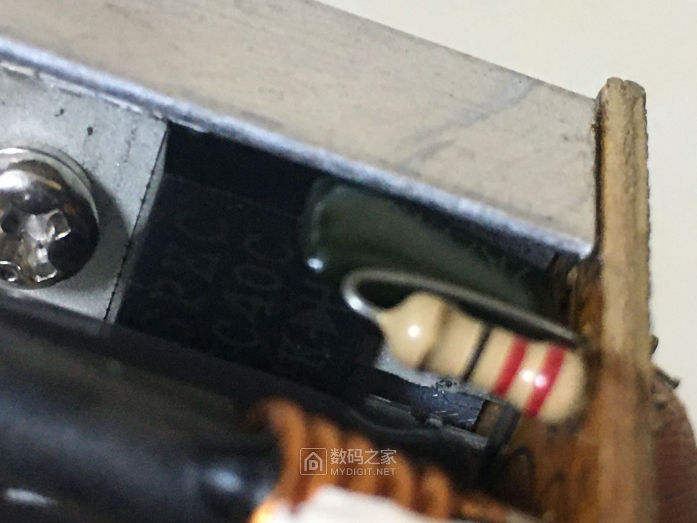

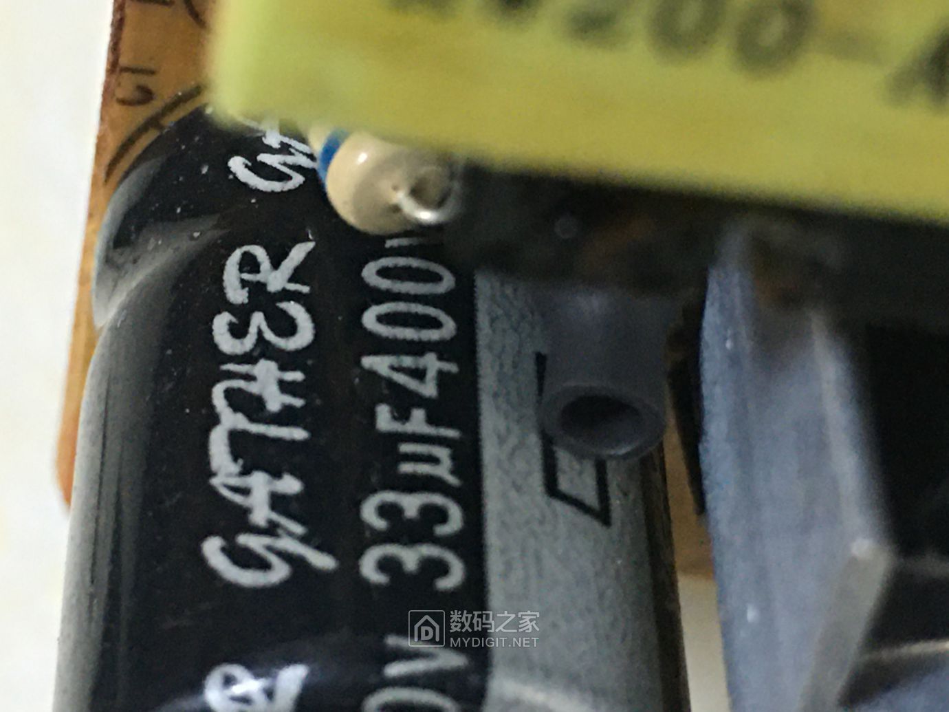

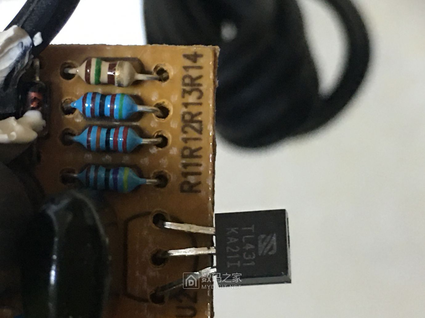

无输出,大锤招呼.......

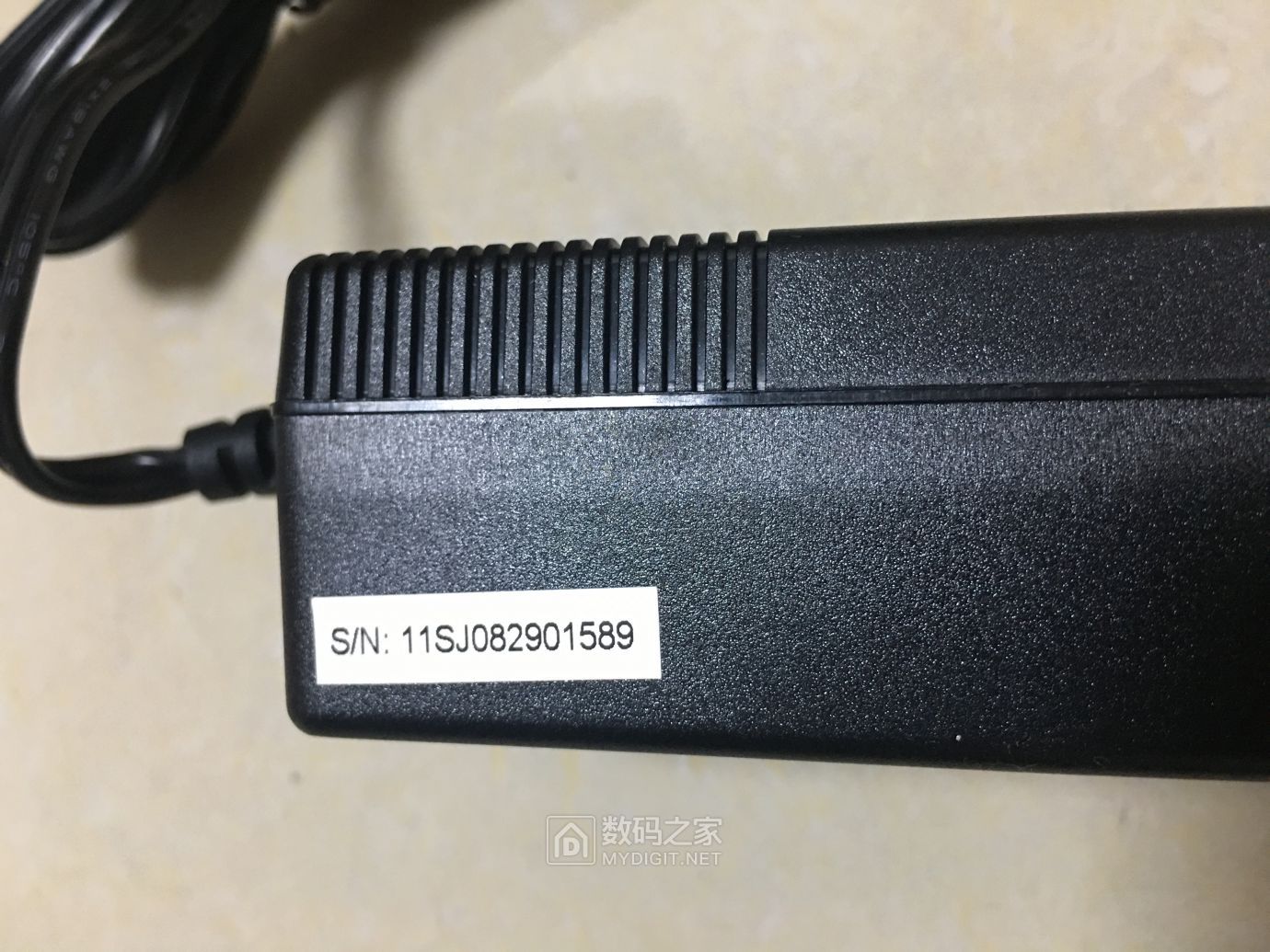

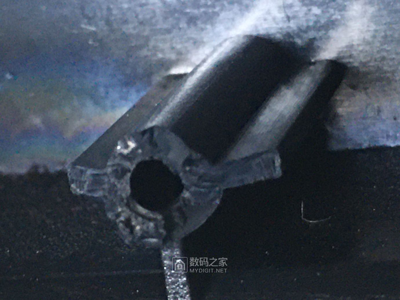

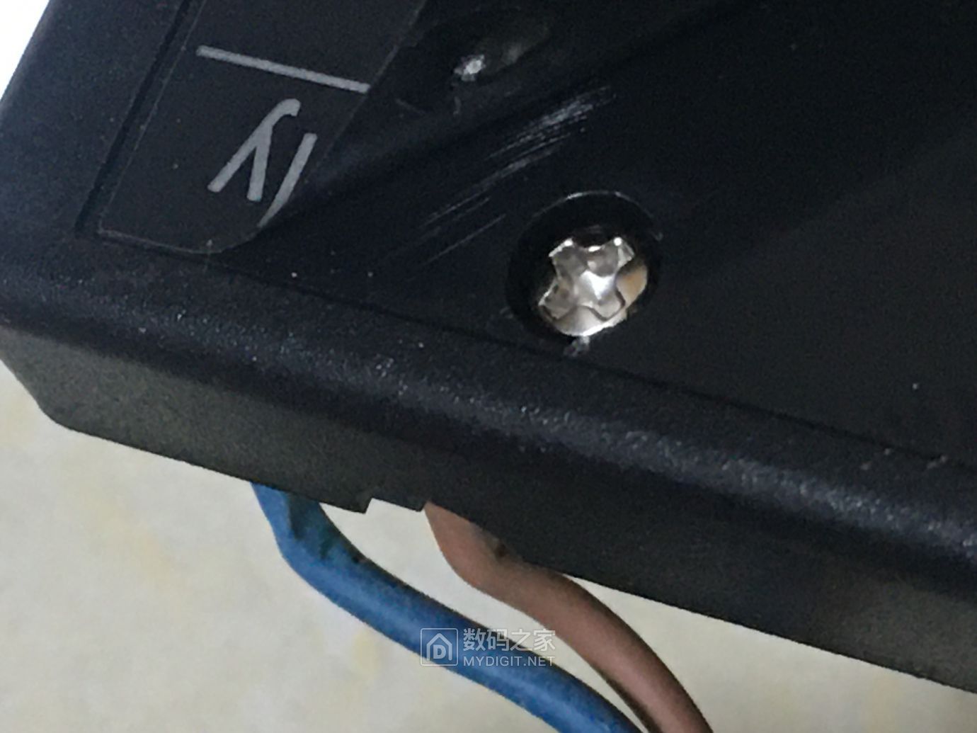

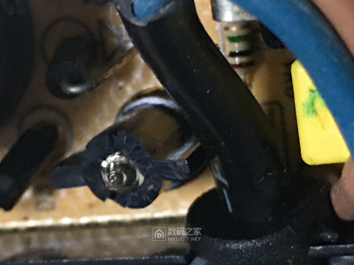

藏着一个罗丝......

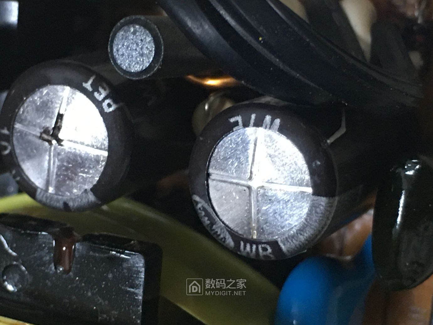

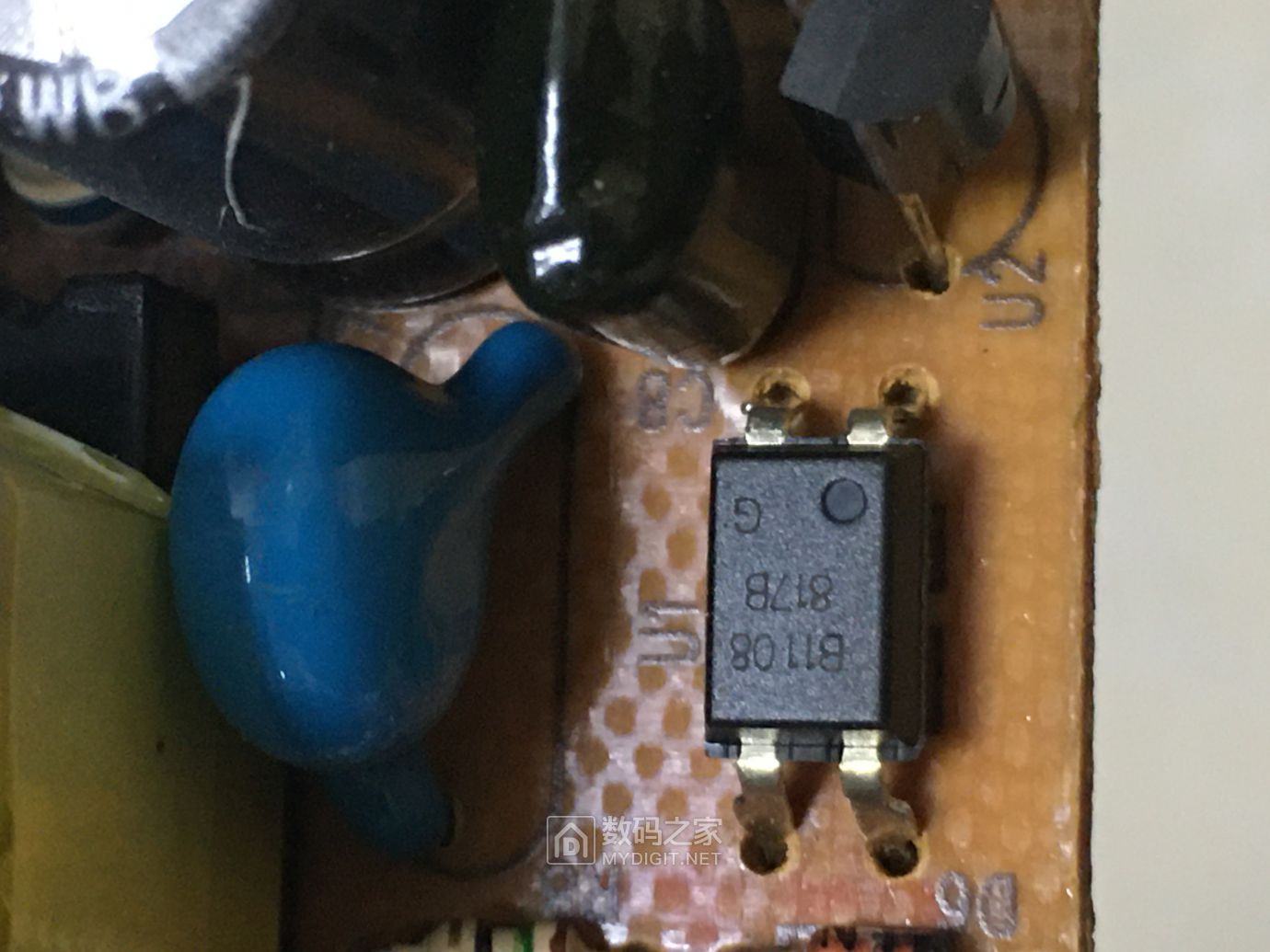

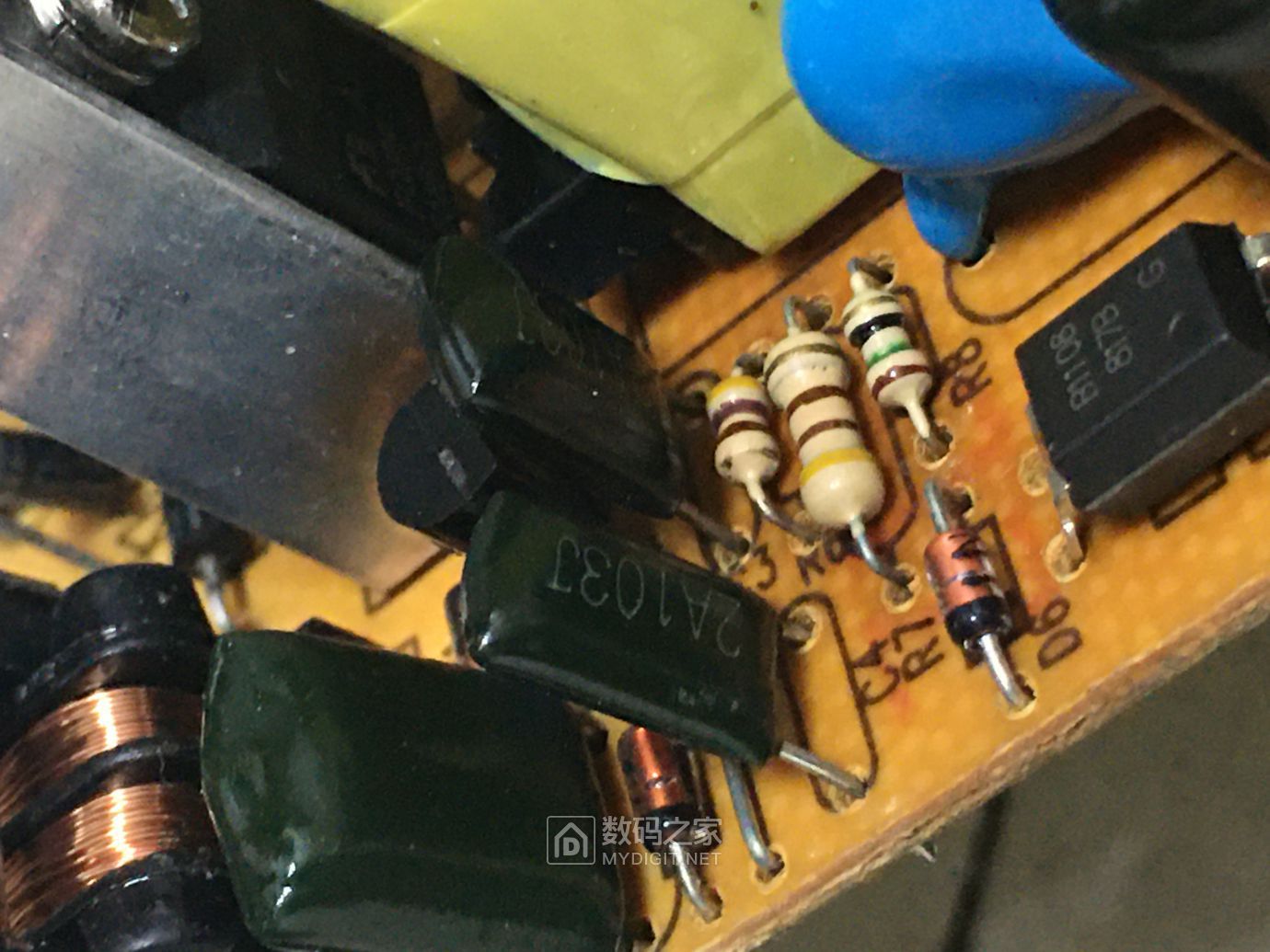

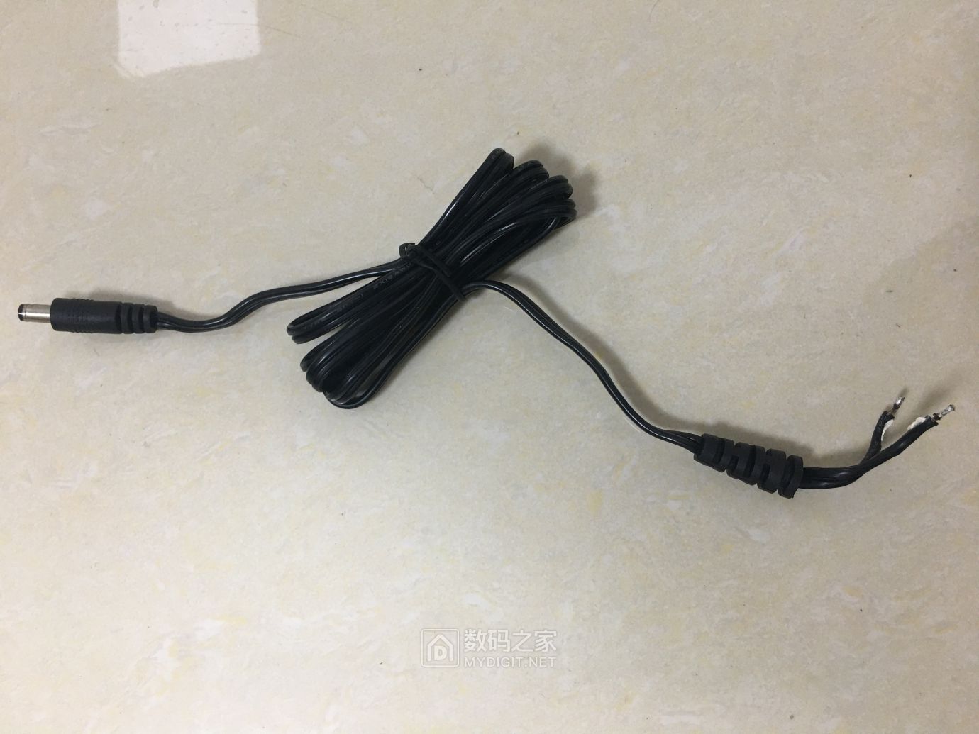

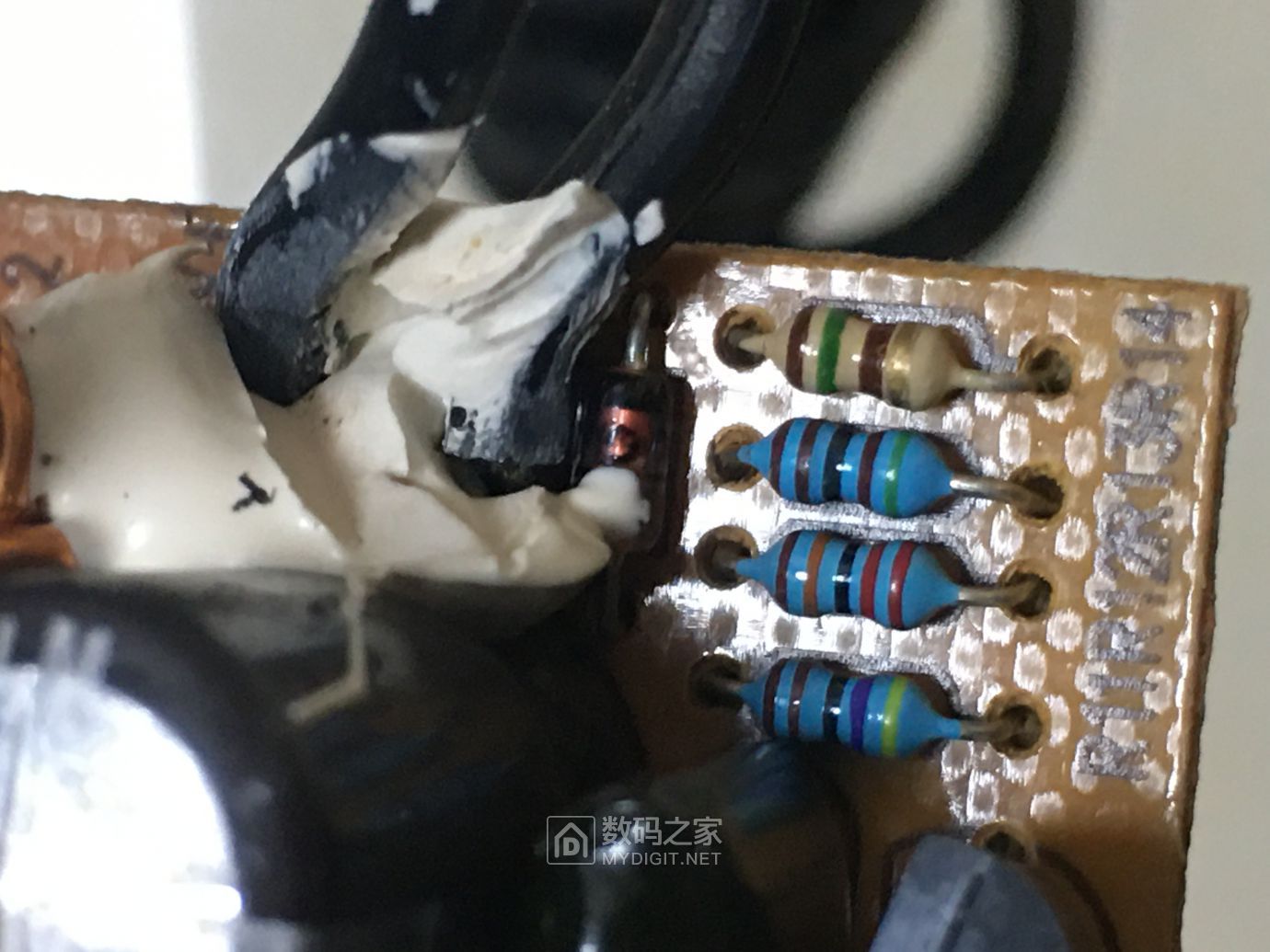

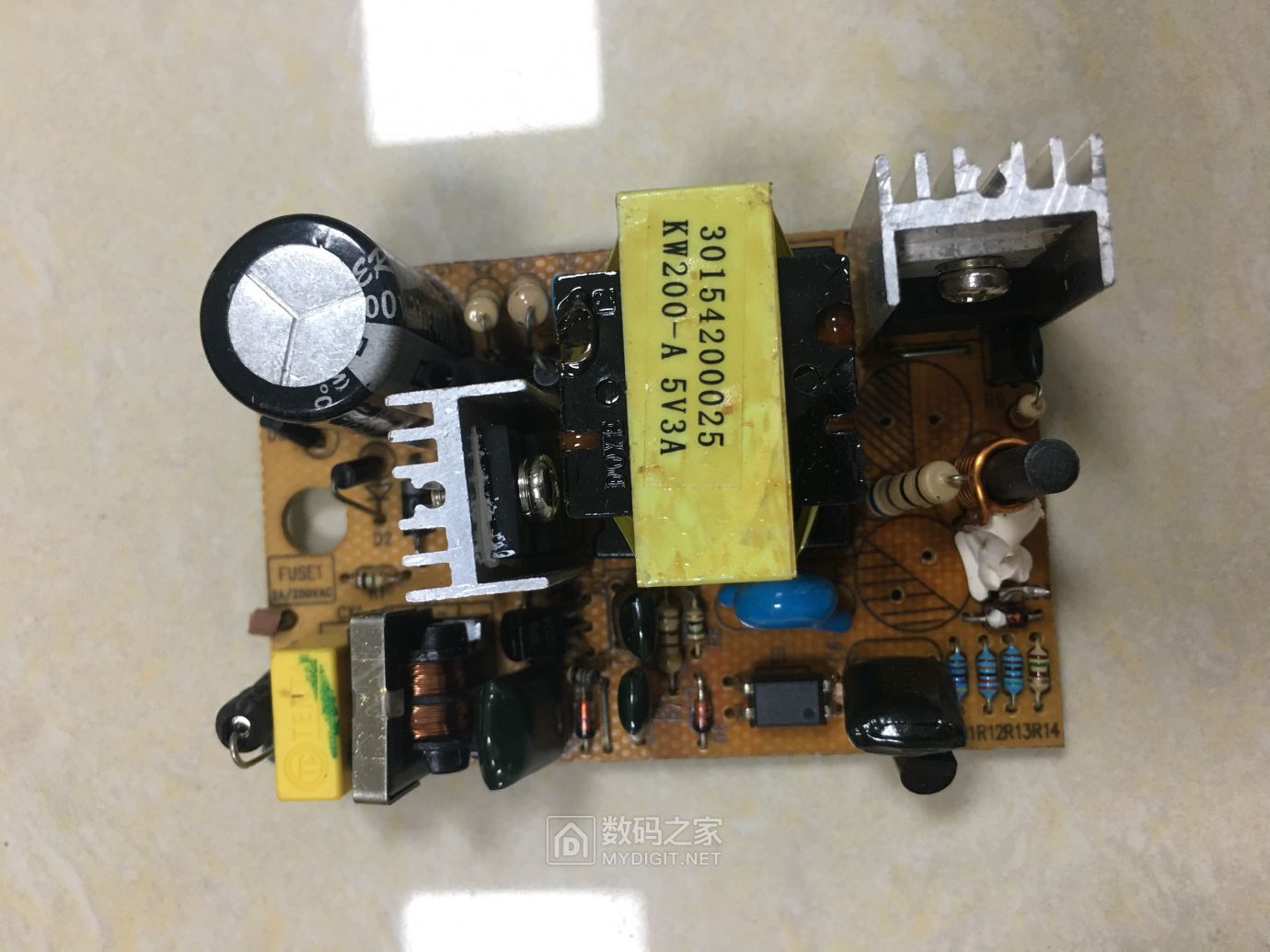

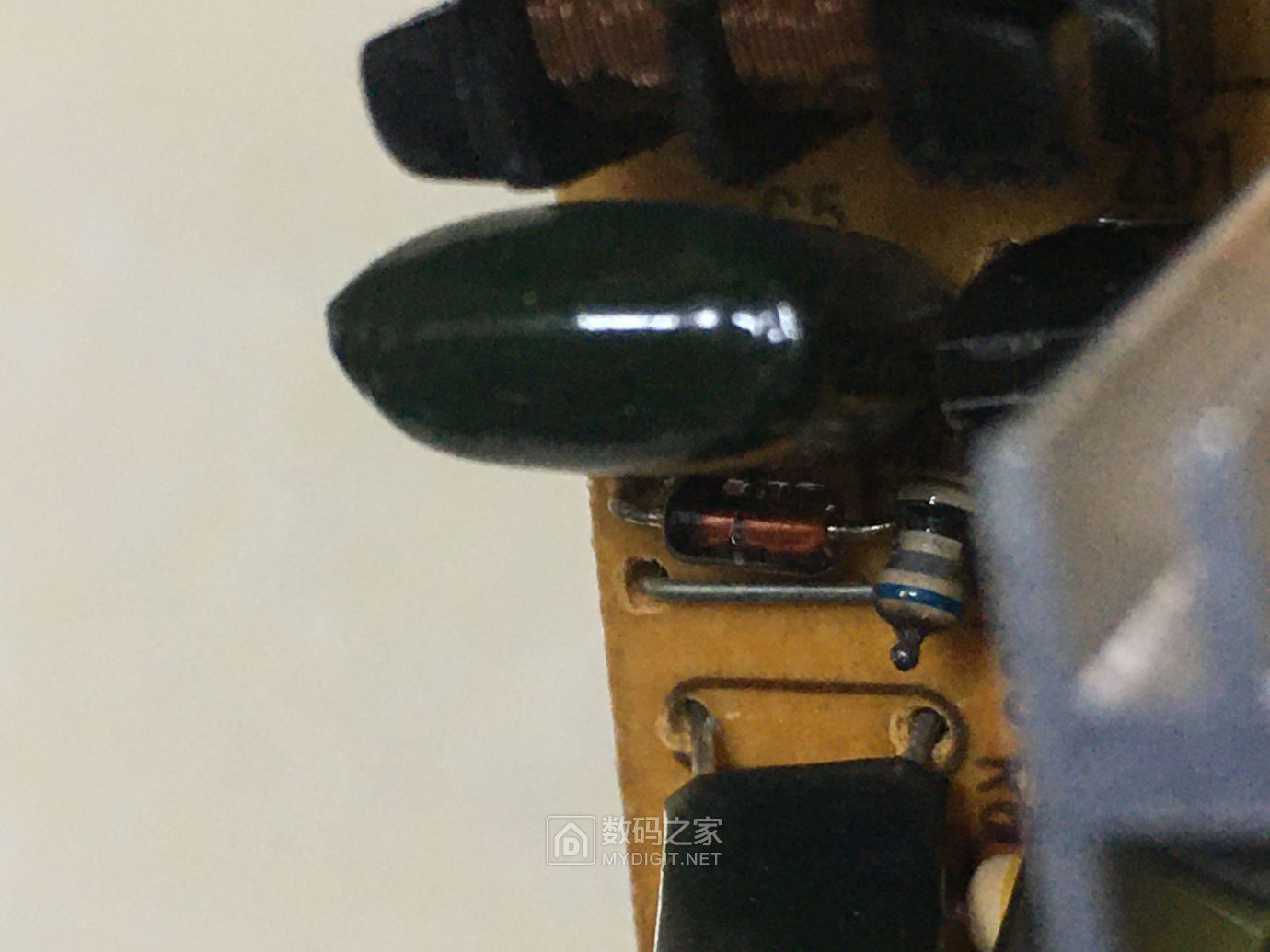

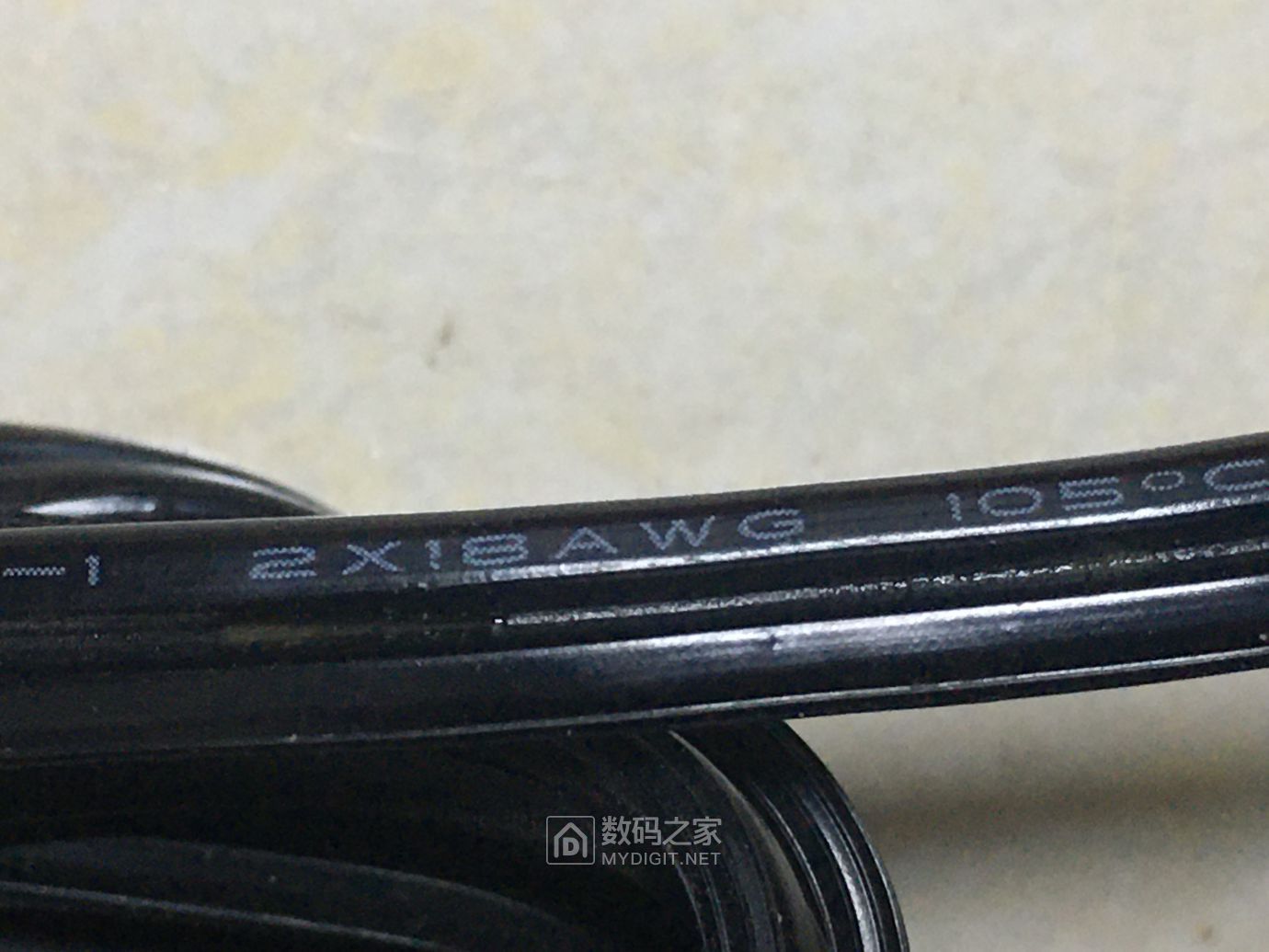

用料还行,留下一根不错的输出线

里面确实不错啊

线规2x18AWG的输出线不错

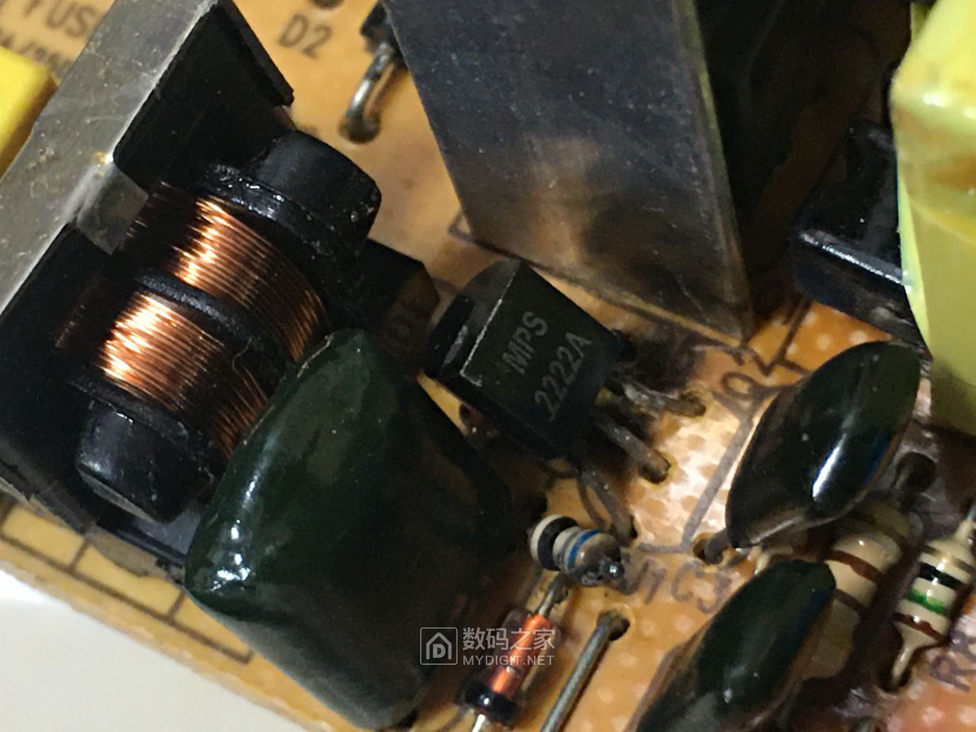

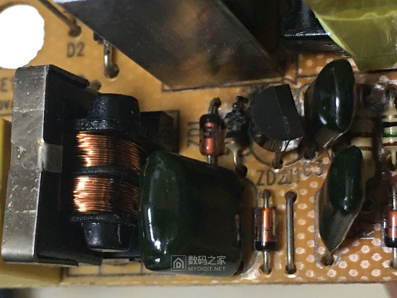

像是单管式RCC方案,顺便把功率管拆下,用LCR晶体管测试仪,测试正常后留下,可以修理其它电源。

虽然是简单的RRC,但用料还是挺实在的。
发表于 2020-6-7 12:40:59 | 显示全部楼层
塑料材质太差了

这种电源原理就和加湿器电源差不多,RCC结构

经验告诉我们,凡是有贴纸的电源都要检查一下有没有螺丝再考虑大锤法:lol:
